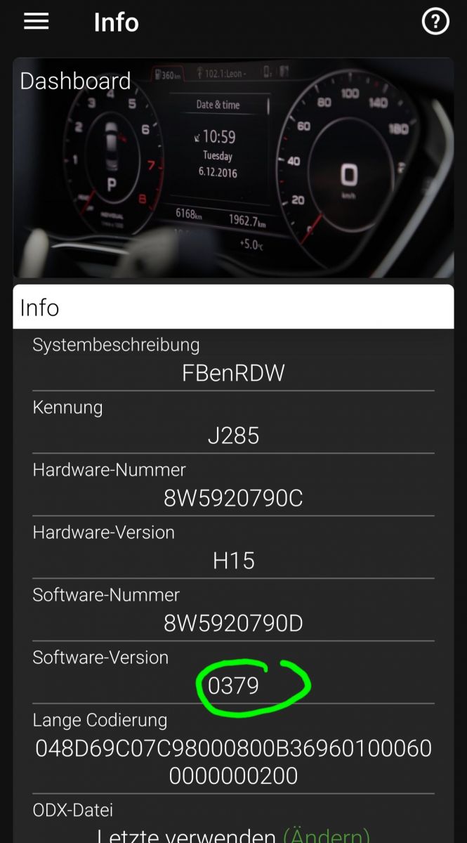

Muskel1 Opublikowano 24 Września Autor Udostępnij Opublikowano 24 Września W takim razie dla A4 Avant 1.4 TFSI powinieneś mieć w bajcie 02 wartość HEX 68, a nie tak jak teraz masz 69. Odnośnik do komentarza Udostępnij na innych stronach Więcej opcji udostępniania...
seto Opublikowano 24 Września Udostępnij Opublikowano 24 Września 8 minut temu, Muskel1 napisał(a): W takim razie dla A4 Avant 1.4 TFSI powinieneś mieć w bajcie 02 wartość HEX 68, a nie tak jak teraz masz 69. Ok 👍 Czyli HEX 68 i wartość 01101xxx będzie prawidłowa? A co jest w miejscu xxx ma znaczenie? Czy po tym kodowaniu muszę zamknąć auto pilotem i odczekać 10-15 min czy to jest w tym przypadku niepotrzebne? Odnośnik do komentarza Udostępnij na innych stronach Więcej opcji udostępniania...
Muskel1 Opublikowano 24 Września Autor Udostępnij Opublikowano 24 Września Wpisz wartość HEX 68. Miejsca z XXX nie zmieniamy, bo dotyczą one lini wariantu zbiornika paliwa i dla 1.4 bity 0-2 powinn być deaktywowane. Odnośnik do komentarza Udostępnij na innych stronach Więcej opcji udostępniania...
seto Opublikowano 24 Września Udostępnij Opublikowano 24 Września 2 godziny temu, Muskel1 napisał(a): Wpisz wartość HEX 68. Miejsca z XXX nie zmieniamy, bo dotyczą one lini wariantu zbiornika paliwa i dla 1.4 bity 0-2 powinn być deaktywowane. Zmieniłem kodowanie według opisu i ekran powitalny zmienił się z S4 na A4 - także super👌 Ale ciągle mam 8 tyś obrotów😂 a powinno być już raczej 6 tyś🤷♂️ Podpowiesz jak to ustrojstwo zmienić? Odnośnik do komentarza Udostępnij na innych stronach Więcej opcji udostępniania...
Muskel1 Opublikowano 24 Września Autor Udostępnij Opublikowano 24 Września Jest tak jak ma być. Zakres obrotów w silnikach TFSI to 8 tyś. 6 tyś. mają tylko silniki diesla. 1 Odnośnik do komentarza Udostępnij na innych stronach Więcej opcji udostępniania...

Muskel1 Opublikowano 26 Września Autor Udostępnij Opublikowano 26 Września Wszystko zależy od wersji softu VC. Jak soft jest za stary, to bez aktualizacji softu nie można. Odnośnik do komentarza Udostępnij na innych stronach Więcej opcji udostępniania...
Dżangobajana Opublikowano 26 Września Udostępnij Opublikowano 26 Września 57 minut temu, Muskel1 napisał(a): Wszystko zależy od wersji softu VC. Jak soft jest za stary, to bez aktualizacji softu nie można. Jak sprawdzić wersję softu? Czy ewentualnie mogę to kliknąć i nic się nie stanie nawet jak się nie uda? Odnośnik do komentarza Udostępnij na innych stronach Więcej opcji udostępniania...
Muskel1 Opublikowano 26 Września Autor Udostępnij Opublikowano 26 Września Wersję softu sprawdzisz za pomocą obdeleven. Generalnie nie zalecam używania tzw. gotowców w celu uruchaniania/kodowania czegokolwiek. Kodowania wykonuje się "na piechotę" zachowując calkowitą kontrolę nad tym co robisz. Uruchomienie pośredniej skali to zmiana jednego kodowania i opisałem na pierwszej stronie który bit w jakim bajcie aktywować. Odnośnik do komentarza Udostępnij na innych stronach Więcej opcji udostępniania...
