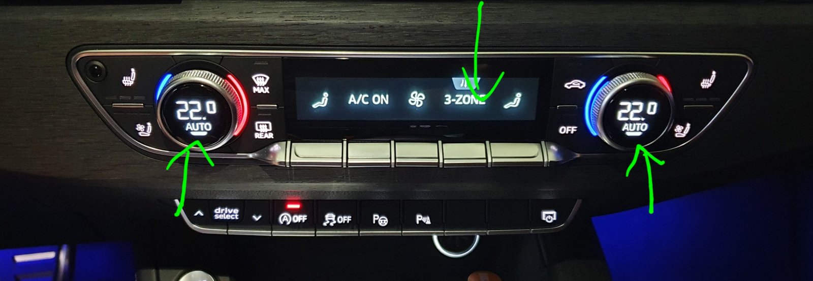

Muskel1 Opublikowano 29 Sierpnia 2021 Opublikowano 29 Sierpnia 2021 (edytowane) Klimę musisz ustawić w pozycję auto (kreska pod napisem auto musi być zapełniona na biało) oraz aktywować 3-zone. Klima wtedy automatycznie dmucha na nawiewy zależnie od uszawionej temperatury. Ustaw tak jak pisałem i z tyłu ustaw na wyświetlaczu na low, przyłóż rękę to nawiewu z tyłu i zobaczysz, że dmucha. Edytowane 29 Sierpnia 2021 przez Muskel1

Muskel1 Opublikowano 29 Sierpnia 2021 Opublikowano 29 Sierpnia 2021 Jeżeli ustawisz na dany kierunek to na ten ustawiony kierunek dmucha. Funkcja 3 stref jest w pozycji ustawionej na auto. Można też przestawić tylko na rear, wtedy dmucha tylko na tył.
