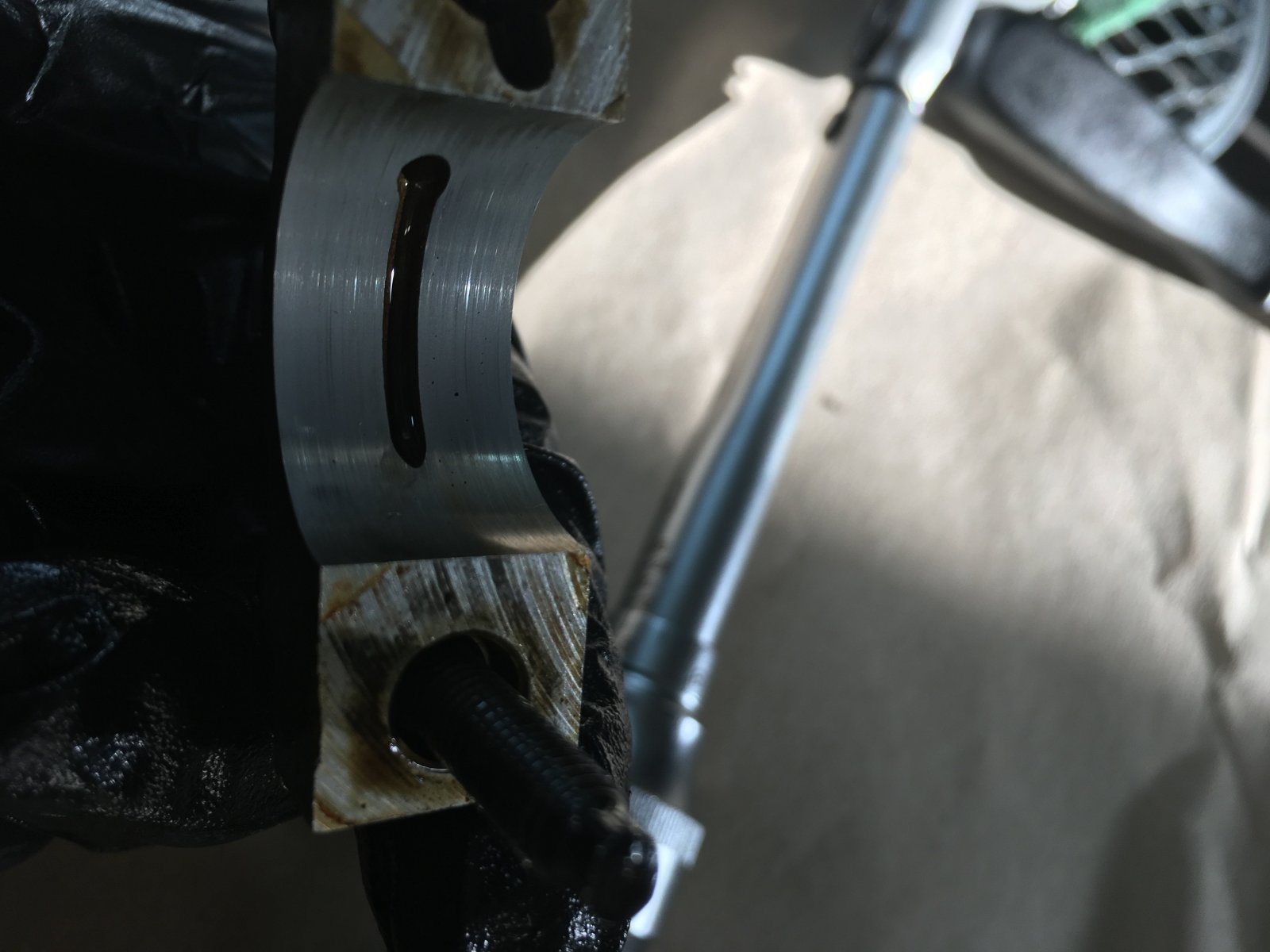

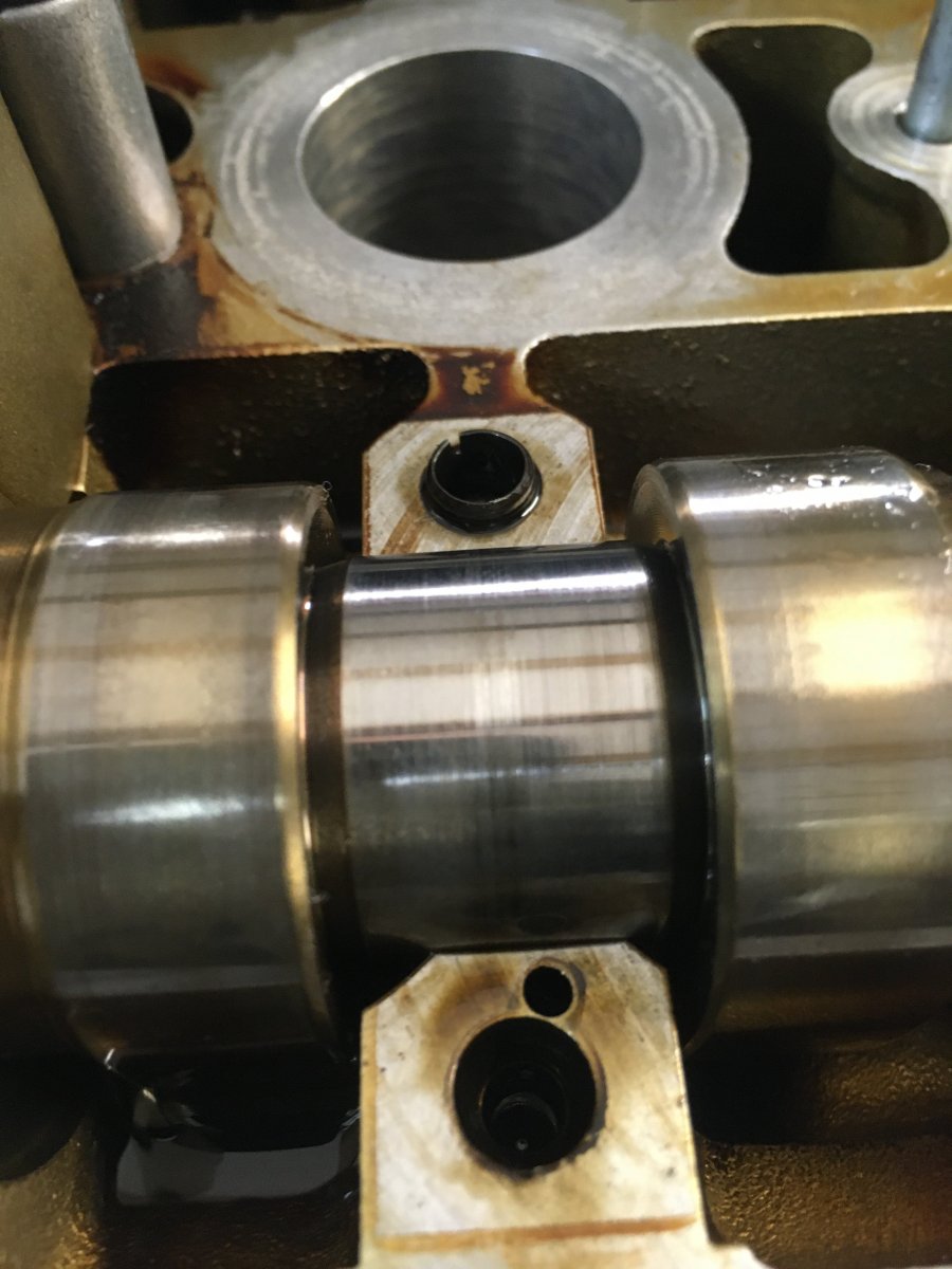

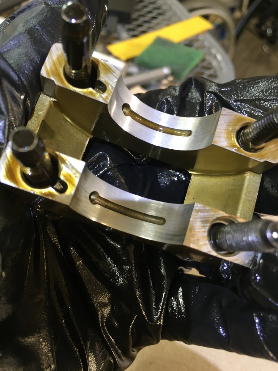

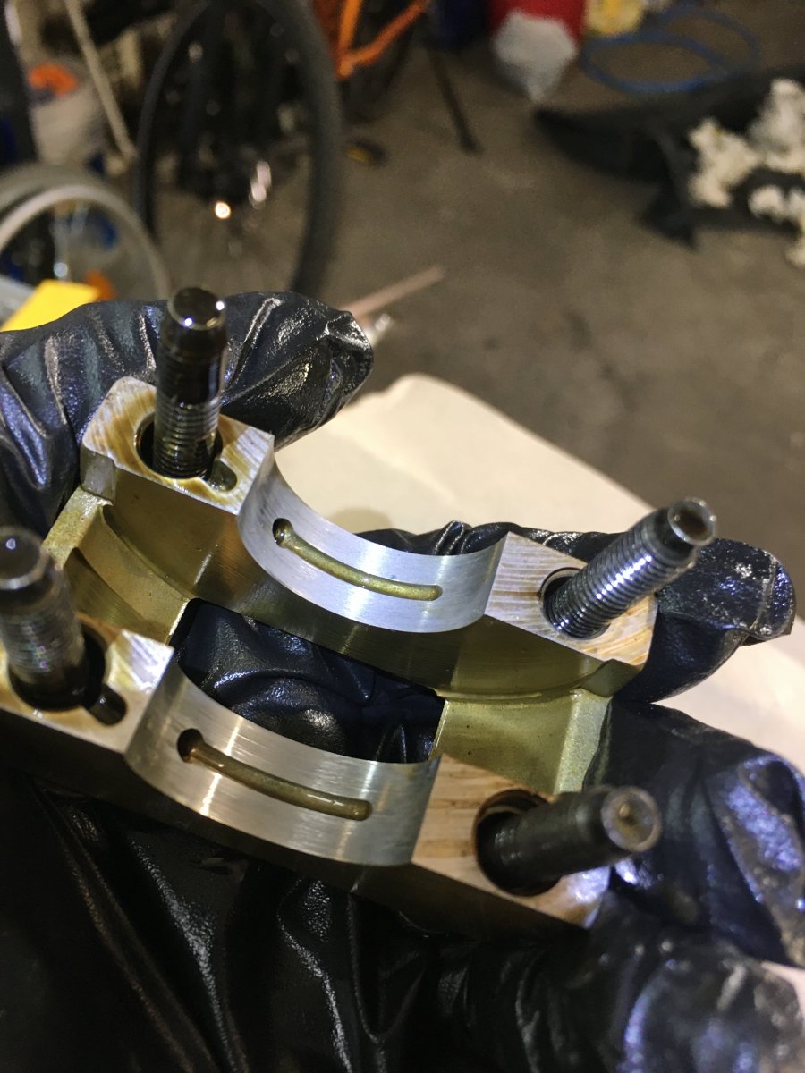

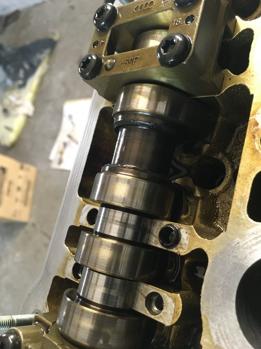

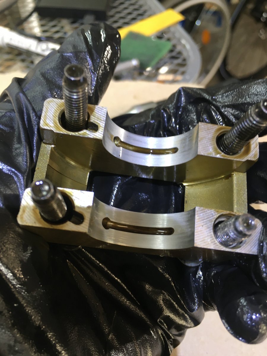

DarekS4 Opublikowano 9 Października 2021 Opublikowano 9 Października 2021 Spoko ale po pierwsze to nikt się nawet nie zapytał w jakim stanie sa powierzchnie mostków. Pokaż jakieś foty jak one wyglądają. BTW jak masz mostki które noszą ślady użytkowania lub jakiekolwiek wady to dobrze jest ich nie zamieniać miejscami. XX lat temu zrobiłem taki ruch w M54 i kosztowało mnie to za kilka miesięcy trochę kasy... Druga sprawa sa jeszcze inne czynniki które się sprawdza jak nap osiowość i dla tego nie zaleca się zamiany mostków miejscami chyba że masz super igłe w super nominale w co watpię.
adam1974 Opublikowano 9 Października 2021 Autor Opublikowano 9 Października 2021 Silnik wyciagniety z samochodu i w miare sprawdzony. Z uwagi ze jakis janisz wymienial rozrzad do kupilem go nowy lacznie z lancuszkiem.Wymienilem i po zlozeniu zauwazykem odwrotna numeracje mostkow. Mysle ze odkrece pod wieczor po dwa mostki np 2-4 i je uloze prawidlowo.I tak postapie z wszystkimi.Zrobie fotki.Pokrywy glowicy nie zaloze.Silnik z auta tak czy tak dzis wyciagne,Ten opisywany wloze by auto jak najkrocej stalo.

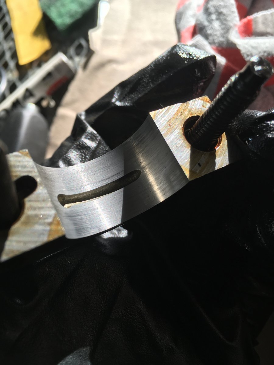

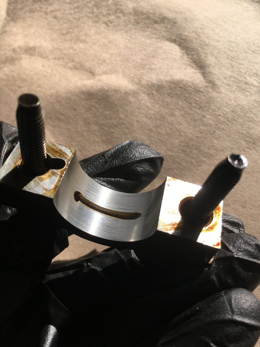

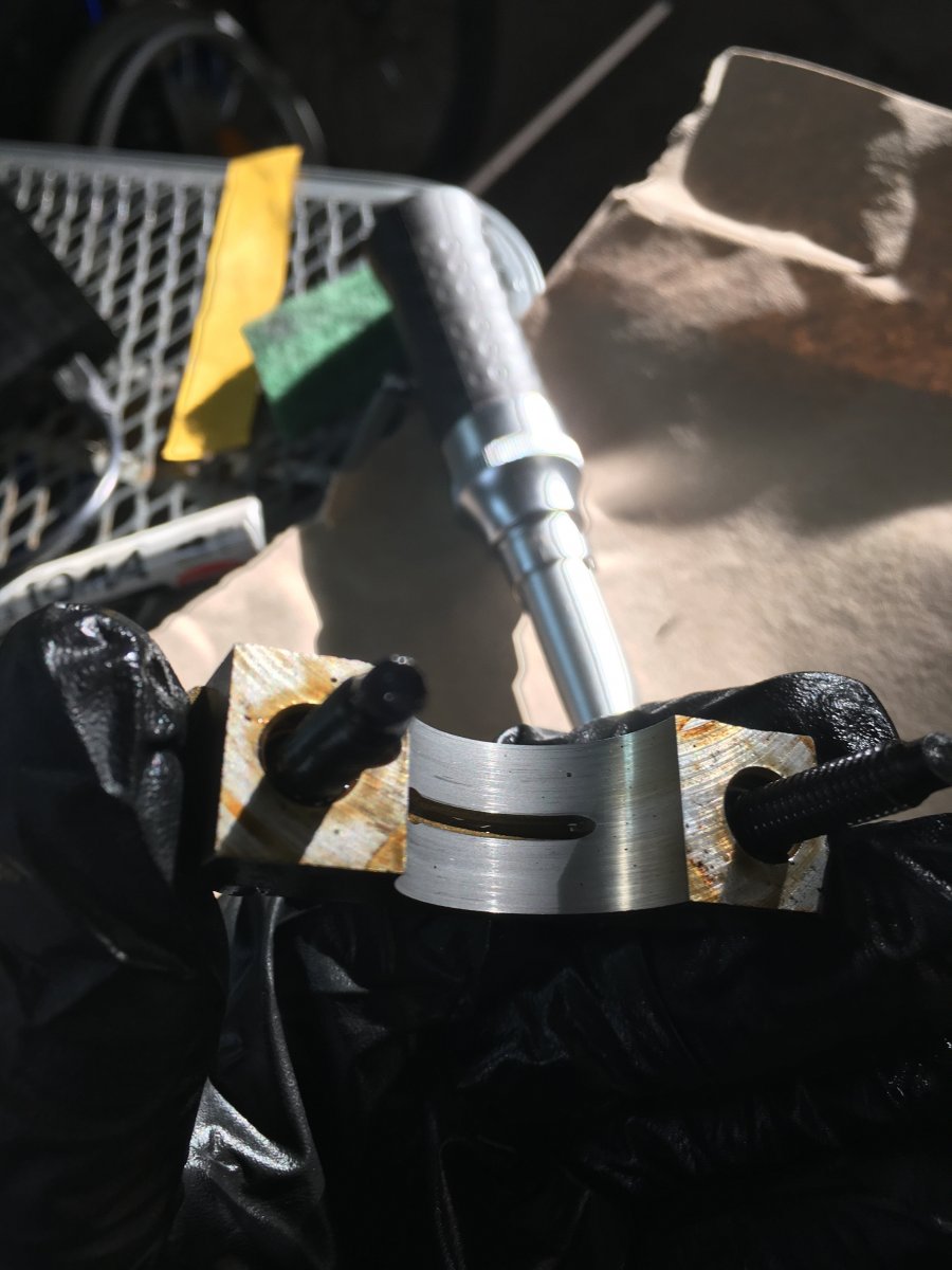

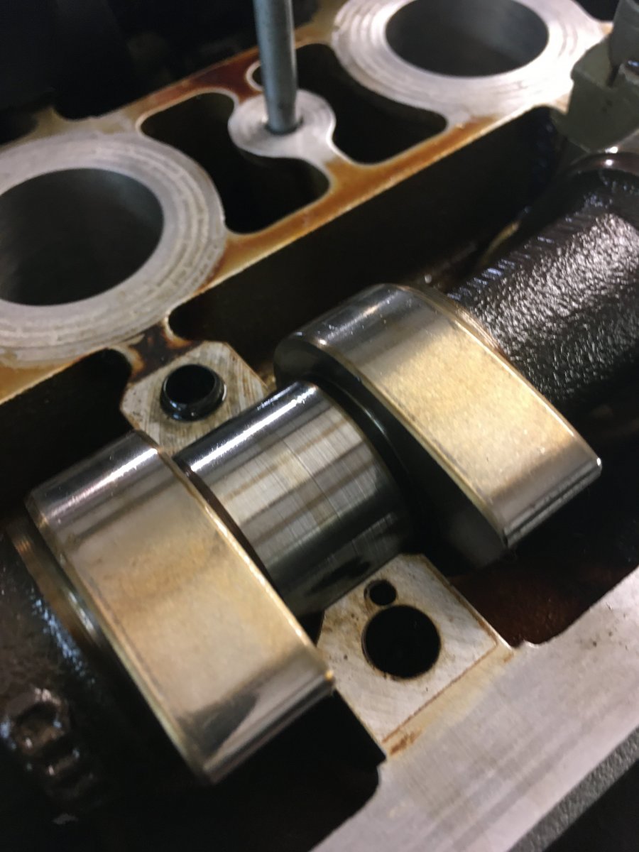

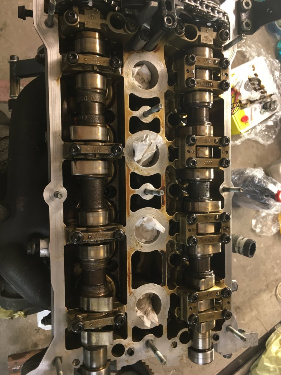

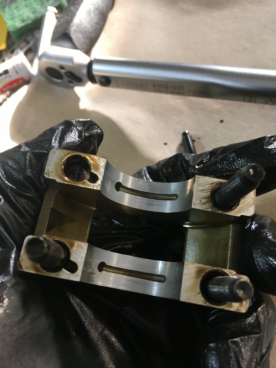

adam1974 Opublikowano 9 Października 2021 Autor Opublikowano 9 Października 2021 (edytowane) W dniu 9.10.2021 o 10:40, DarekS4 napisał(a): Spoko ale po pierwsze to nikt się nawet nie zapytał w jakim stanie sa powierzchnie mostków. Pokaż jakieś foty jak one wyglądają. BTW jak masz mostki które noszą ślady użytkowania lub jakiekolwiek wady to dobrze jest ich nie zamieniać miejscami. XX lat temu zrobiłem taki ruch w M54 i kosztowało mnie to za kilka miesięcy trochę kasy... Druga sprawa sa jeszcze inne czynniki które się sprawdza jak nap osiowość i dla tego nie zaleca się zamiany mostków miejscami chyba że masz super igłe w super nominale w co watpię. Rozwiń Kilka fotek Edytowane 9 Października 2021 przez adam1974
