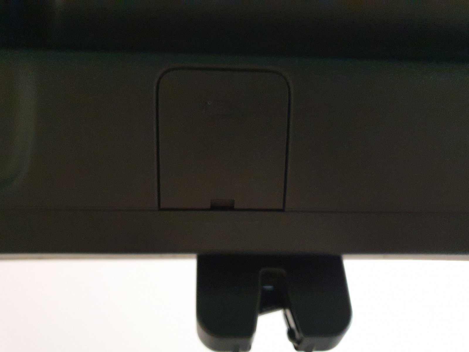

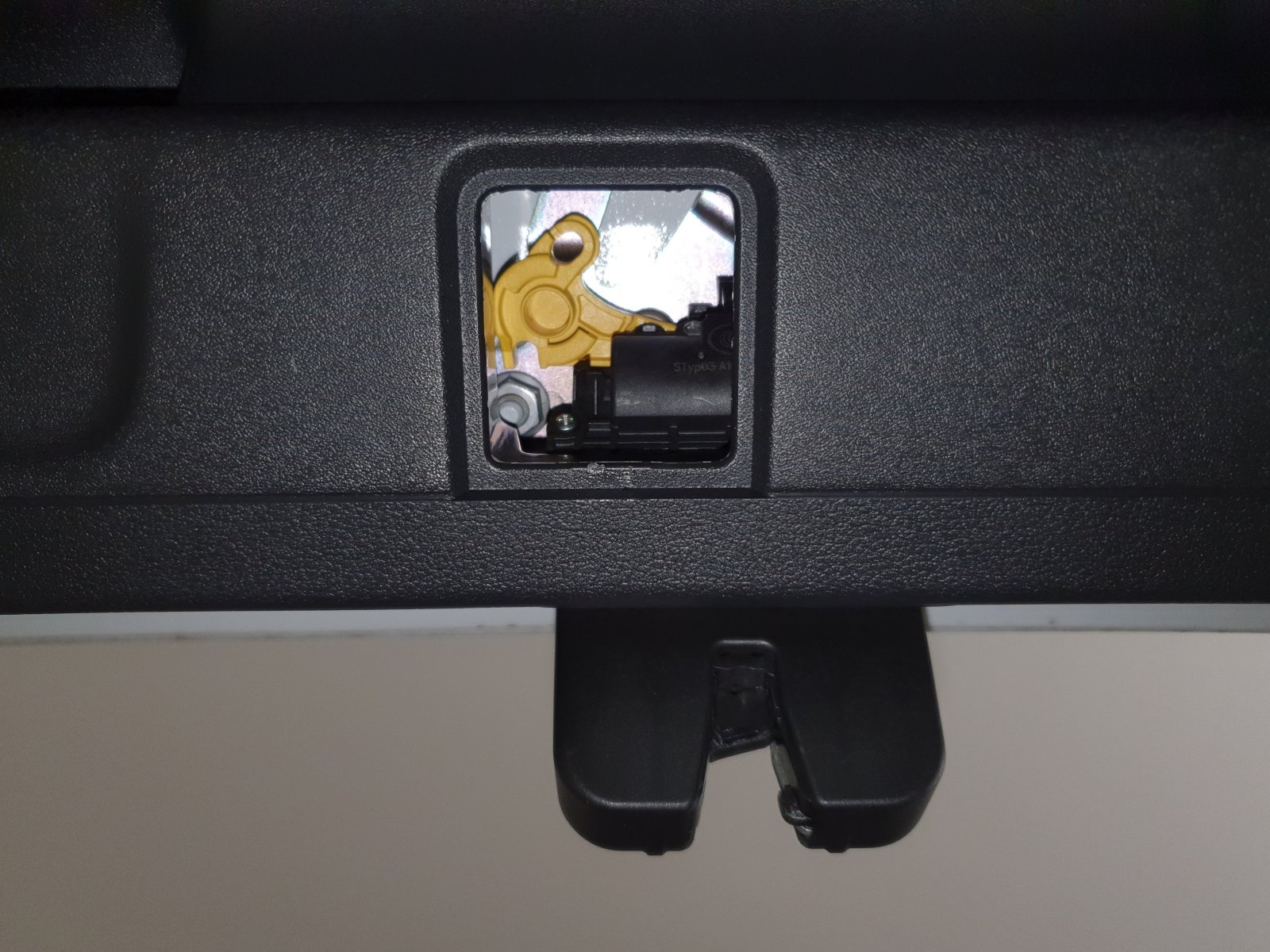

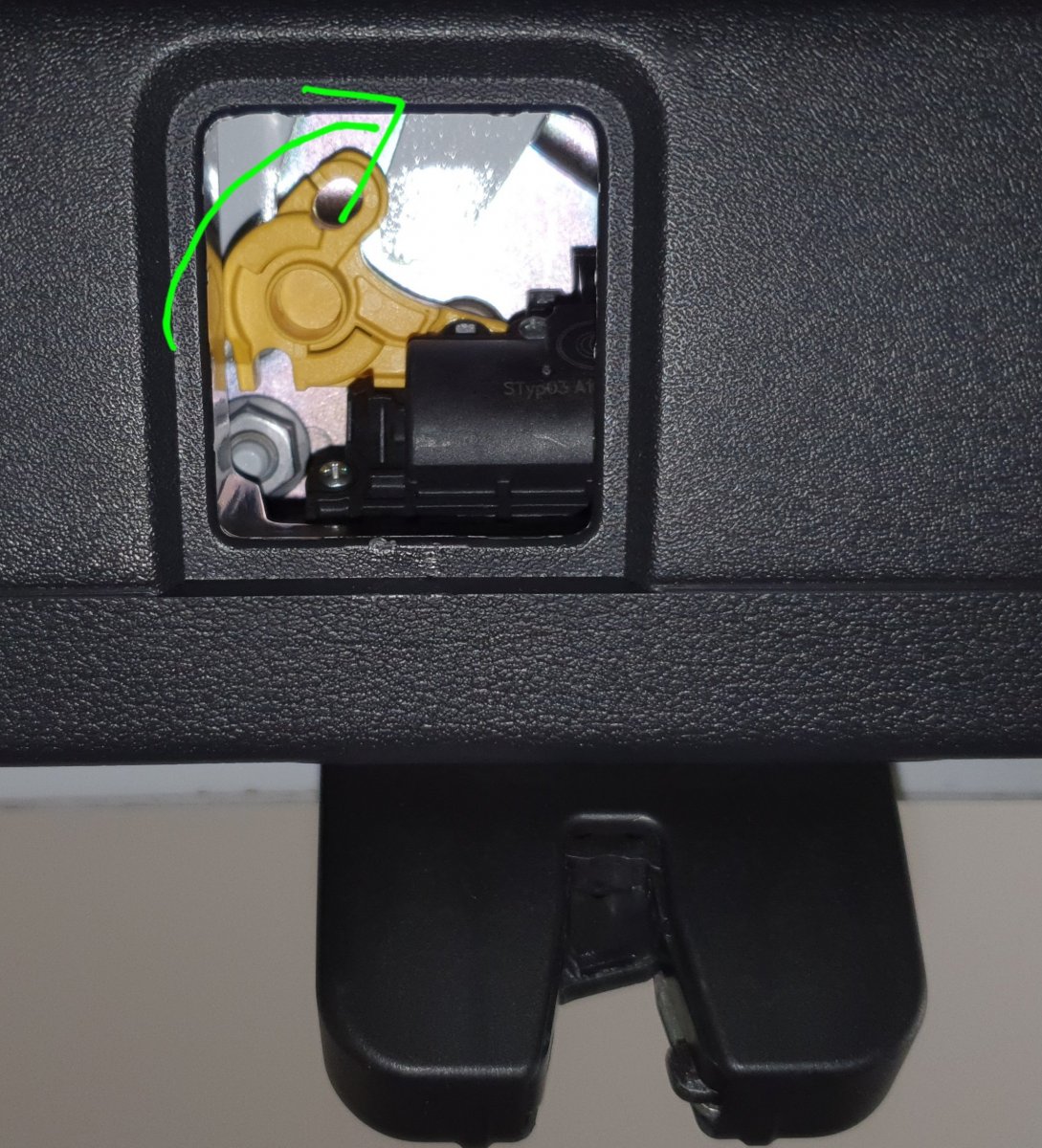

Muskel1 Opublikowano 14 Października 2021 Opublikowano 14 Października 2021 (edytowane) Jeżeli miałbyś prostownik to po podaniu napięcia na bieguny pod maską możnaby otwożyć bagażnik pilotem. Musisz w takim razie złożyć tylną kanapę, wczołgać się do bagażnika z latarką i płaskim śrubokrętem. Na tylnej tapicerce klapy jest mała zaślepka z miejscem do podważania. Podważ ją i ściągnij, pod nią znajduje się mechanizm do manualnego odryglowania. Edytowane 14 Października 2021 przez Muskel1
Adam1994 Opublikowano 14 Października 2021 Autor Opublikowano 14 Października 2021 1 minutę temu, Muskel1 napisał: Jeżeli miałbyś prostownik to po podaniu napięcia na bieguny pod maską możnaby otwożyć bagażnik pilotem. Musisz w takim razie złożyć tylną kanapę, wczołgać się do bagażnika z latarką i płaskim śrubowkrętem. Na tylnej tapicerce klapy jest mała zaślepka z miejscem do podważania. Podważ ją i ściągnij, pod nią znajduje się mechanizm do manualnego odryglowania. Dzięki! Będę próbował
Muskel1 Opublikowano 14 Października 2021 Opublikowano 14 Października 2021 Przekręcasz w pokazanym kierunku.
