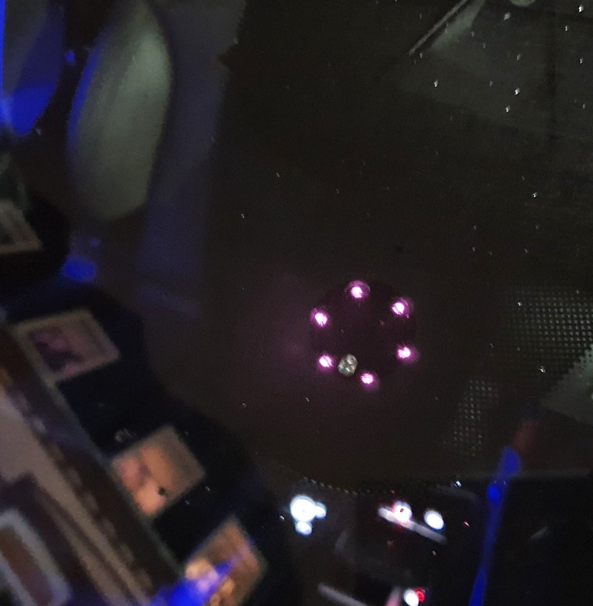

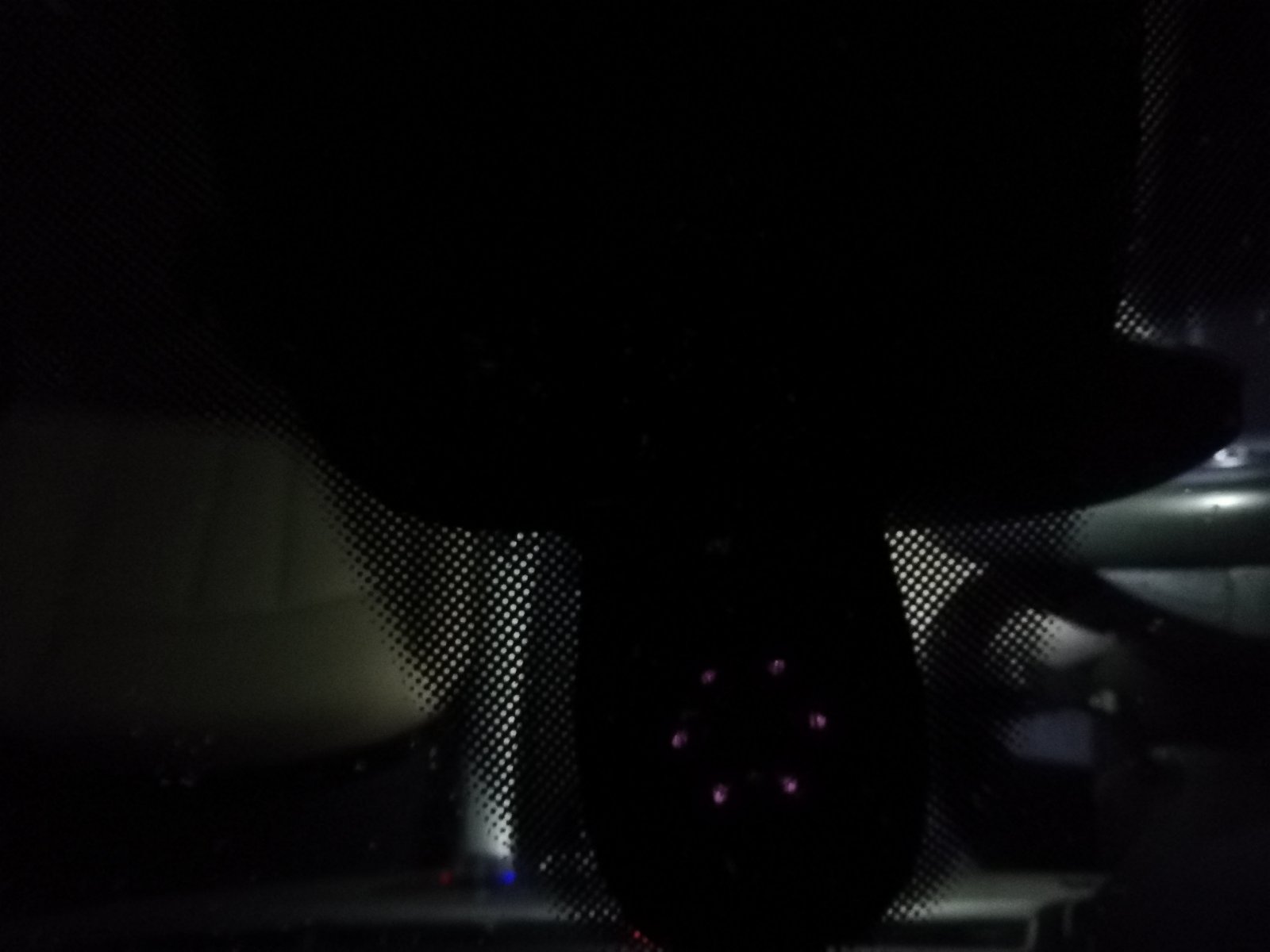

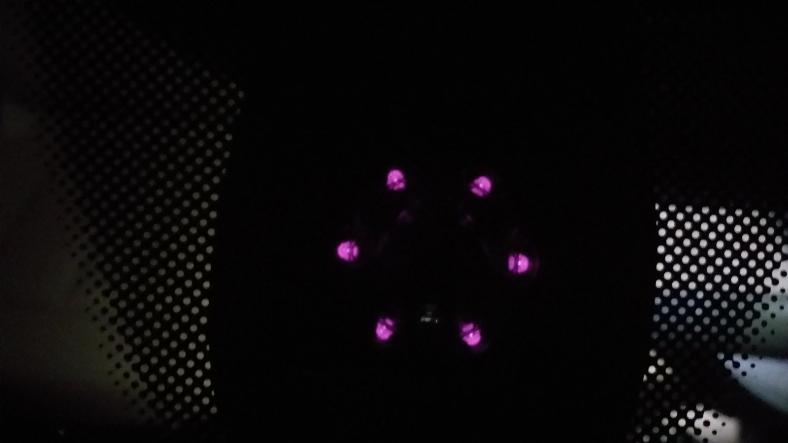

Muskel1 Opublikowano 3 Grudnia 2021 Opublikowano 3 Grudnia 2021 Muszę ze swojej strony dodać, że do działania czujnika deszczu i wycieraczek w B9 nie ma się do czego przyczepić. Moim zdaniem, 4-ro stopniowa regulacja czułości przełącznika na manetce jest zupełnie wystarczająca, i zawsze mogłem dopasować ją do panujących warunków atmosferycznych. Być może coś nie działa u Ciebie jak powinno. Na przykład czujnik deszczu. Zrób sobie zdjęcie czujnika telefonem, tylko nie srajfonem, bo one mają filtr podczerwieni na w kamerze i nie będzie tego widać. Na zdjęciu powinieneś widzieć 6 świecących punktów. Jeżeli nie świecą to czujnik nie działa jak należy. Jeżeli świecą musisz udać się do kogoś z oscyloskopem i grypsem, kto będzie w stanie zdiadnozować poprawność komunikacji po szynie LIN BUS pomiędzy czujnikiam a BCM1.
WOLFENSTEIN Opublikowano 3 Grudnia 2021 Autor Opublikowano 3 Grudnia 2021 Jak widać u mnie świecą ale nie tak mocno co u ciebie zapewne dlatego iż masz lepszy aparat. Powiem ci co mnie dręczy dokładnie ,jak pada deszcz to szyba jest tak słabo przejrzysta iż prawie nic nie widać i dopiero zadziałają wycieraczki ,na manetce są na największym stopniu czułości,muszę wtedy wspomagać się ręcznym włączaniem wycieraczek i to jest wadą,czasami zadziałają wyśmienicie ale większości trzeba czekać i czekać aby szybę zapadało konkretnie.

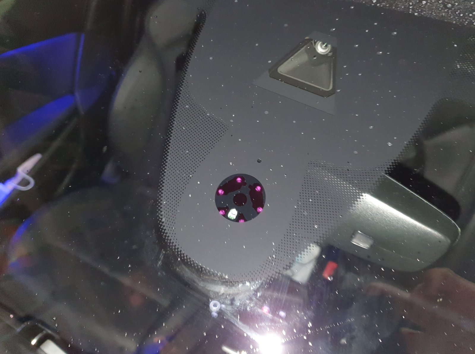

WOLFENSTEIN Opublikowano 3 Grudnia 2021 Autor Opublikowano 3 Grudnia 2021 (edytowane) Dodaję zdjęcie zrobione innym telefonem przed chwilką świecą diody lepiej tylko ta 7 dioda biała u ciebie jest jaśniejsza u mnie prawie wcale jej nie widać dziwne. Mówisz drobne kropelki hmmm...zauważyłem ze szyba u mnie jest zapadana dosyć znacznie a na czujniku średnica jego 2cm jest mało kropel może to stad ??? Aha jak robiłem tym drugim telefonem zbliżenie i kilka zdjec czujnika to wycieraczki cały czas się uaktywniały aż w palca dostałem jedna z nich dosyć mocno zabolało,czyżby czujnik reaguje prawidłowo??? Edytowane 3 Grudnia 2021 przez WOLFENSTEIN
Muskel1 Opublikowano 3 Grudnia 2021 Opublikowano 3 Grudnia 2021 W każdym razie machając ręką nad czujnikiem powinien uruchomić wycieraczkę. Bez sprawdzenia oscyloskopem trudno stwierdzić poprawne działanie. Zasada działania jest dosyć kompleksowa. W skrócie mówiąc, system LIN BUS składa się ze sterownika, który pełni funkcję master (w tym przypadku jest to BCM1) oraz z czujników oraz aktuatorów (max. 16 na jeden master), które pracują jako slave. Master wysyła w ściśle określonych odstępach czasowych zapytanie do slave (gdyż one same nie mogą nadawać tylko odpowiadać na zapytania master). W tym przypadku bcm1 pyta czujnika czy pada deszcz, czujnik odpowiada jaki jest aktualny stan i na podstawie tego, bcm1 uruchamia wycieraczki. W ten sposób to działa. Dlatego najdokładniej sprawdzisz to oscyloskopem, gdyż można za pomocą niego zaobserwować te zapytania oraz odpowiedzi. Po tym jak wyglądają można stwierdzić bardzo wiele, czy jest gdzieś zwarcie, czy zapytanie i odpowiedzi są prawidłowe, czy oby brakuje w tych pakietach danych informacji.
