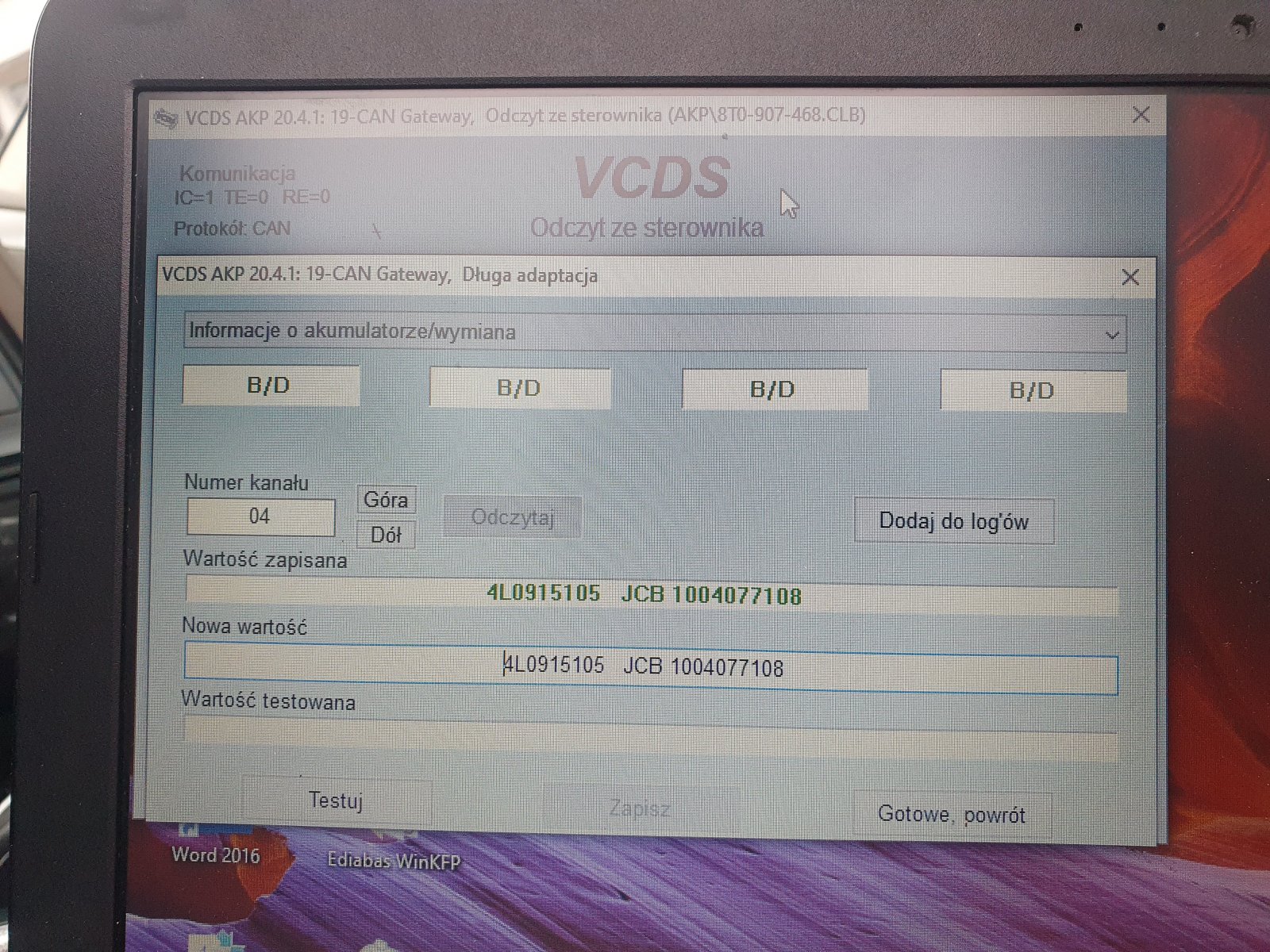

slawek_wkc Opublikowano 4 Grudnia 2021 Autor Opublikowano 4 Grudnia 2021 Jak kupowałem aku nie miałem jeszcze vcds i pojechałem do kutafona-mechanika który powiedział że zakodowal i jest baja a wczoraj zobaczyłem ze nawet nic nie zrobił...
Muskel1 Opublikowano 4 Grudnia 2021 Opublikowano 4 Grudnia 2021 Miałeś wcześniej także 105 Ah AGM? Wrzuć jakie wygląda to kodowanie aku w Gateway, co masz zakodowan. Można bez problemu przypisać ponownie.
slawek_wkc Opublikowano 4 Grudnia 2021 Autor Opublikowano 4 Grudnia 2021 Tak, wcześniej miałem taki sam tylko taki czarny chyba pierwszy montaż. Zastanawiałem się też nad podobnym kodowaniem ale jak teraz jest niedoladowany to diabłu wiedza co z niego będzie...
Muskel1 Opublikowano 4 Grudnia 2021 Opublikowano 4 Grudnia 2021 Można przyuczyć bez problemu. BEM to system inteligentny i doładuje sobie po pewnym czasie sam aku do wymaganego poziomu.
Muskel1 Opublikowano 4 Grudnia 2021 Opublikowano 4 Grudnia 2021 Po numerze części jest to AGM 105 Ah. Pytanie tylko czy przypisał nowe aku czy może tylko wsadził. Możesz wypróbować przypisać aktualny albo innym nowym kodem np. 7P0915105D JCB 371022M0WX, albo tym samym co teraz masz, zmieniając w numerze seryjnym aku 2 ostatnie znaki czyli z ....08 na ...22
slawek_wkc Opublikowano 4 Grudnia 2021 Autor Opublikowano 4 Grudnia 2021 Zmienię mu dwie ostatnie cyferki na 20 to będę wiedział w którym roku go wlozylem;) Wieczorem zobaczymy czy pomoglo
slawek_wkc Opublikowano 4 Grudnia 2021 Autor Opublikowano 4 Grudnia 2021 A te rubryki na górze B/D tak powinny być?
