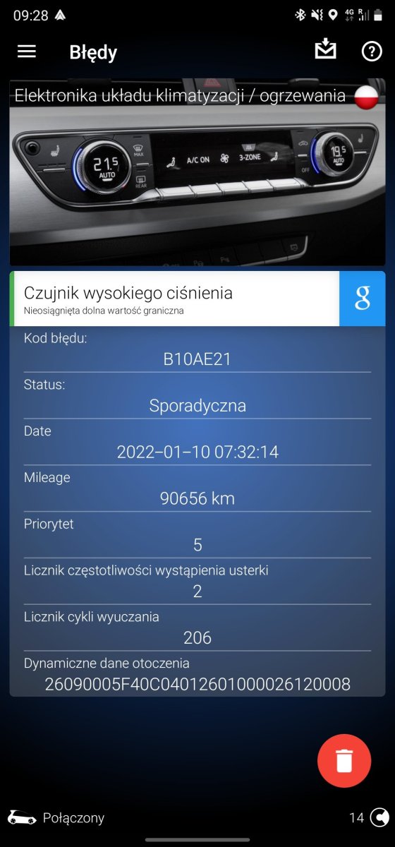

Witam od paru dni mam dziwną przypadłość odnośnie klimatyzacji raz mi chodzi raz nie chodzi po podpięciu taki błąd  czy ktoś może pomóc co to może być

Czynnik w układzie masz?
Chyba jest skoro trzy dni chodzi później nie chodzi jeden  dzień  czy dwa hmm

Ciśnienie w układzie może być na granicy i wtedy klima się raz załącza a raz nie.
Sprawdź to, żebyś nie zatarł sprężarki bo wtedy koszt naprawy to około 3-4 k zł.

Jak pisałem wcześniej, sprawdź czynnik czy jest odpowiednia ilość w układzie, jak czynnik jest to możliwe że czujnik padł.
Ten przy chłodnicy? Bo zaczęło się w dzień jak śnieg miałem do wycieraczek odśnieżyłem i wtedy nie chodziła 1 raz
Sprawdź najpierw ten czynnik.
