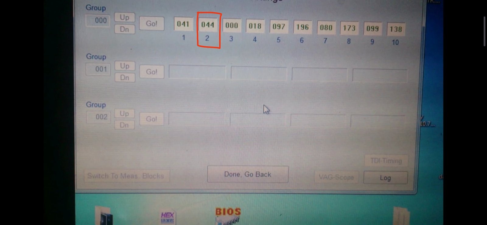

Witam po przywitaniu się z grupą chciałbym przedstawić swój samochód Audi A4 B5 1.9 TDI o oznaczeniu silnika 1Z. Problem polega na tym, że auto ma ciężko z odpaleniem na zimnym czy ciepłym silniku, sprawdziłem świece miernikiem według google jest w porządku nawet zwykła żarówką sprawdzałem i jest ok. Wymieniłem przekaźnik świec żarowych i dalej lipa.. Auto poszło do mechanika i wymienił niby jakiś czujnik świec żarowych, dalej to samo. Bezpieczniki ok, auto podłączyłem do laptopa posiadam zwykły przewód i tylko aplikacje Polski Vag 4.9, zrobiłem test wyjść i na jednym teście jest przekaźnik świec żarowych i słychać że działa . Poniżej zamieszczę zdjęcia, może macie jakieś pomysły, bardzo proszę o pomoc ponieważ szkoda mi silnika na tak długie kręcenie zanim odpali, a chciałbym żeby auto jeszcze trochę posłużyło, bo nie jest w złym stanie.
Chyba, że mam użyć jakiegoś innego programu żebym wysłał jakieś konkretne logi itd to prosił bym o link do programu, bo na ta chwile posiadam tylko ten
Pozdrawiam i z góry dziękuje za zainteresowanie i pomoc :notworthy:

Ja bym na początek sprawdził ustawienie rozrządu, wałek ma miejsce na blokadę po drugiej stronie i pod pokrywą , a jak czasu było mało to może na pisaka zrobione i się nie zgrało idealnie, trzeba sprawdzić jeszcze kąt wtrysku.
Rozrząd, koła, znaki wiadomo, że jedynie mechanicznie sprawdzę, a kat wtrysku mogę programem ?

Jaki kąt wtrysku?
Wchodzisz w silnik, bloki pomiarowe grupa000., Klikasz nastawy podstawowe i w drugim okienku masz odczyt kąta.IMG_20220128_211650.thumb.jpg.f6514287a0956802bbf773bd8eb46b10.jpg
Tak jest w vcds. Nie wiem jak to wygląda w polskim vagu
Ty masz pewnie jakąś wersje płatną ? Jeśli możesz podaj mi wersje tego programu być może uda mi się znaleźć i zrobić ss do waszej analizy

Wychodzi na to, że kąt wtrysku..
Auto całą noc stało w garażu wiec 2-3 stopnie, świece żarowe grzały
Jaka powinna być norma? Jest różnica czy silnik zimny lub ciepły ? Patrzyłem na YT to nie jest aż tak ciężko ustawić 4 śruby luzuje i popycham pompę, tylko jakie muszą być normy

Zrób zrzut ekranu i logi jak należy, z tego nic nie widzę.
oj kolega to troszku musi liznąć wiedzy na temat samego obsługiwania programu bo tak to wieki będzie trwało zanim do czegokolwiek się dojdzie, bo na tych filmikach to g...o widać
A kąt wtrysku sprawdzamy w bs, jak już.

I sprawdzaj na nagrzanym silniku
Miałem właśnie o to pytać, ale domyślałem się że na rozgrzanym, czyli jednak zrobię jutro, bo dzisiaj auto stoi w garażu?
Test robimy na 3 biegu i gaz w podłogę? Tak coś na YT widziałem, od razu zrobię test turbiny i przepływki

Na postoju na wolnych obrotach.
