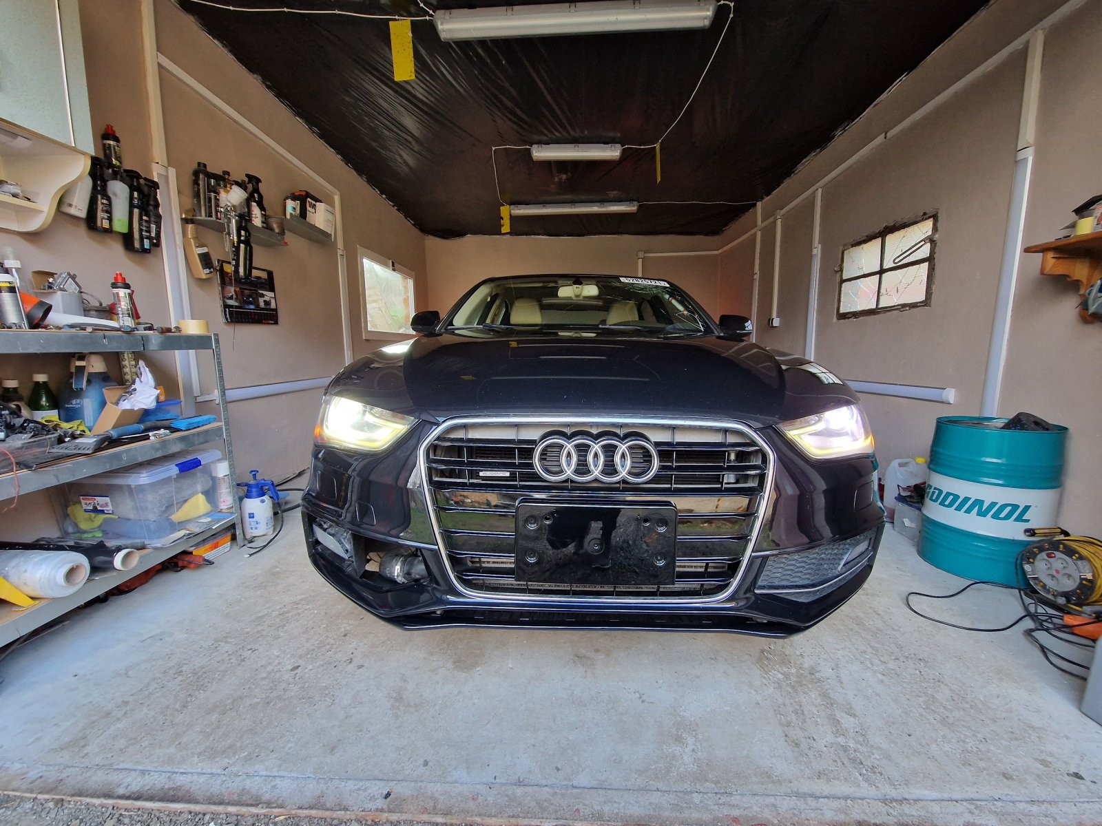

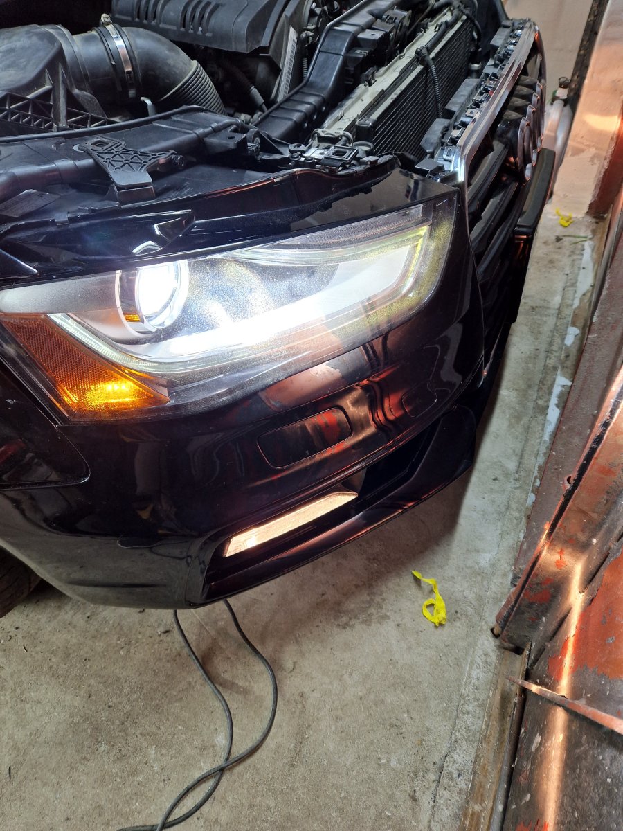

marky2552 Opublikowano 20 Kwietnia 2022 Opublikowano 20 Kwietnia 2022 hej mam problem z B8 samochód z usa uszkodzony w prawy przód , kupiona została druga lampa usa po podłączeniu świeci tylko side marker i działa tylko przesłona na soczewce ,nie działa kierunkowskaz oraz ksenon po włączeniu zapłonu i przekręceniu włącznika świateł czasem mrygnie na chwilę ksenon i już nie świeci ,dodatkowo zauważyłem że nie świeci również prawe światło przeciwmgielne oczywiście na kostkach nie ma zasilania myślałem że lampa jest uszkodzona albo przetwornice szlag trafił ale jak podłączę prawą lampę pod lewą wtyczkę to świeci normalnie dziwna sprawa bo nie wiem gdzie szukać przyczyny a VCDS nic nie pokazuje w 09

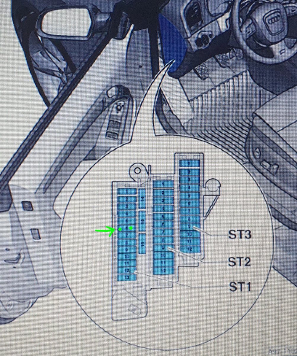

Muskel1 Opublikowano 22 Kwietnia 2022 Opublikowano 22 Kwietnia 2022 Bezpiecznik nr. 6 odpowiada za lampy ale obie, więc wątpię aby był spalony skoro lewa świeci.

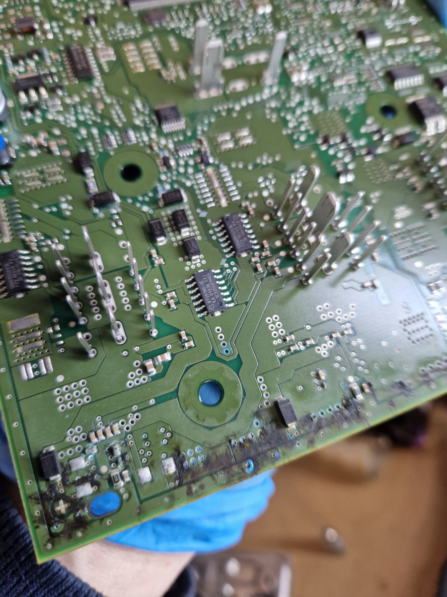

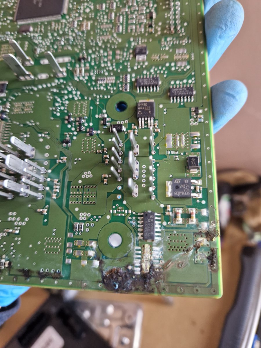

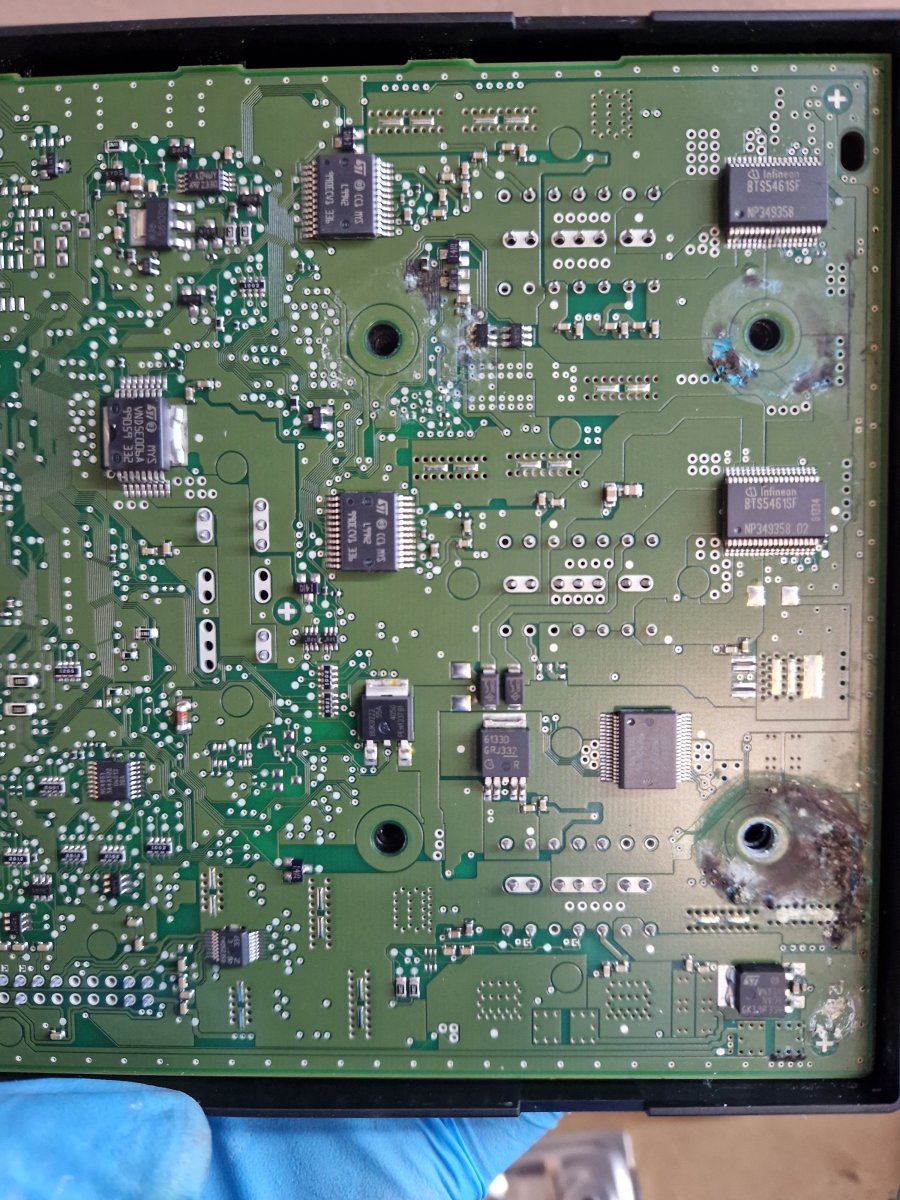

marky2552 Opublikowano 23 Kwietnia 2022 Autor Opublikowano 23 Kwietnia 2022 @mariusz36 @Muskel1 ja to chyba odkryłem usterkę. Jako że auto z usa przyjechało całe w kawie tak i moduł mce jest cały w kawie nie mam pojęcia jak ona się tam dostała ale myślę że ten moduł jest uszkodzony ?♂️
Rabbi Opublikowano 23 Kwietnia 2022 Opublikowano 23 Kwietnia 2022 Amerykanie lubią duże kubki więc może wiaderko kawy się rozlało
marky2552 Opublikowano 23 Kwietnia 2022 Autor Opublikowano 23 Kwietnia 2022 Dramat ? cały dzień ogarniałem tą kawę ze środka jeszcze na lusterku wstecznym została ??♂️
Muskel1 Opublikowano 23 Kwietnia 2022 Opublikowano 23 Kwietnia 2022 (edytowane) Definitywnie coś spalone. Musisz kupić mce i podmienić. Zanim to zrobisz zapisz sobie wszystkie kodowania i adaptacje. Kodowanie masz już w aktualnym autoscanie u góry, musisz jeszcze dodatkowo wykonać mapę adaptacji (adpmap). Po podmianie będzie trzeba tak samo zakodować i zmienić w adaptacjach tak jak w sporządzonej mapie adaptacji. Oprócz tego musisz znaleźć kogoś, kto ściągnie Ci ochronę komponentu z zakupionego mce. Edytowane 23 Kwietnia 2022 przez Muskel1
marky2552 Opublikowano 23 Kwietnia 2022 Autor Opublikowano 23 Kwietnia 2022 Szkoda że się upaliła ta płytka , rozumiem że nje opłaca się tego naprawiać ? A powiedz jak zrobić tą admap w vcds. Dodatkowo nawet DRL nie działa pomimo włączonej opcji w mmi
Elhape Opublikowano 28 Kwietnia 2022 Opublikowano 28 Kwietnia 2022 Spróbuj to umyć (z tej kawy i białego osadu) np. izopropanolem. Często spotykam się z zalanymi laptopami i telefonami i rzadko kiedy coś się pali. Przeważnie pomaga wyczyszczenie syfu który robi zwarcia miedzy nóżkami elementów elektronicznych i urządzenia działają jak przed zalaniem Oczywiście nie musi pomóc ale tanio można spróbować
marky2552 Opublikowano 30 Kwietnia 2022 Autor Opublikowano 30 Kwietnia 2022 W dniu 29.04.2022 o 01:09, Elhape napisał: Spróbuj to umyć (z tej kawy i białego osadu) np. izopropanolem. Często spotykam się z zalanymi laptopami i telefonami i rzadko kiedy coś się pali. Przeważnie pomaga wyczyszczenie syfu który robi zwarcia miedzy nóżkami elementów elektronicznych i urządzenia działają jak przed zalaniem Oczywiście nie musi pomóc ale tanio można spróbować Umyłem alkoholem izopropylowym i działa teraz wszystko
