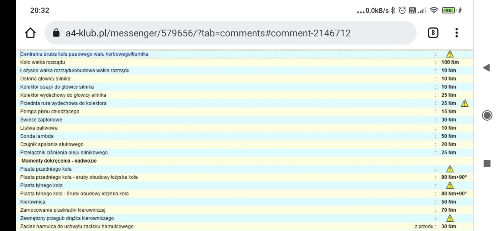

dominik147852369 Opublikowano 27 Kwietnia 2022 Autor Opublikowano 27 Kwietnia 2022 No ja juz nie wiem, wstawiam screena z AutoDoc
dominik147852369 Opublikowano 27 Kwietnia 2022 Autor Opublikowano 27 Kwietnia 2022 A 80nM + 90 st to nie s czasami sruby od obudowy jak jest w quatro? Zaznaczone na zdjeciu
dominik147852369 Opublikowano 28 Kwietnia 2022 Autor Opublikowano 28 Kwietnia 2022 Też tak myślałem wielkie dzięki za komentarze:)
