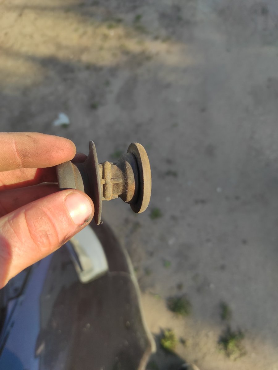

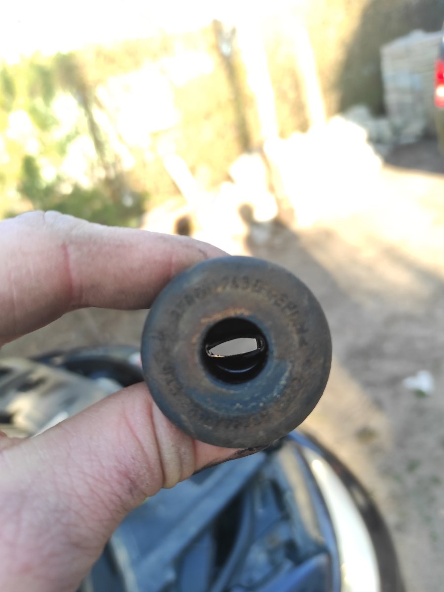

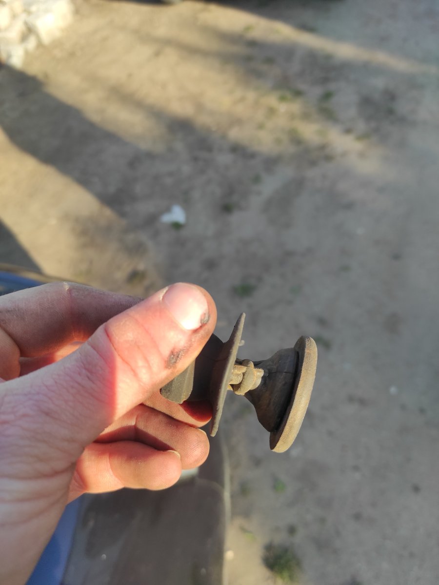

Sprawdź gumową przelotkę na ścianie grodziowej komory silnikowej, gdzie łączy się przewód podciśnienia idący do serwa pompy hamulcowej.
Po tylu latach zdarza jej się już nie spełniać swojego zadania :decayed:
Tak to wygląda.16510763777872201798800412963240.thumb.jpg.b9109a5ec407cc054e9d76305e89d323.jpg16510764272313191861822990786723.thumb.jpg.ab03351542e1d3fe465d4d6d129a0550.jpg
