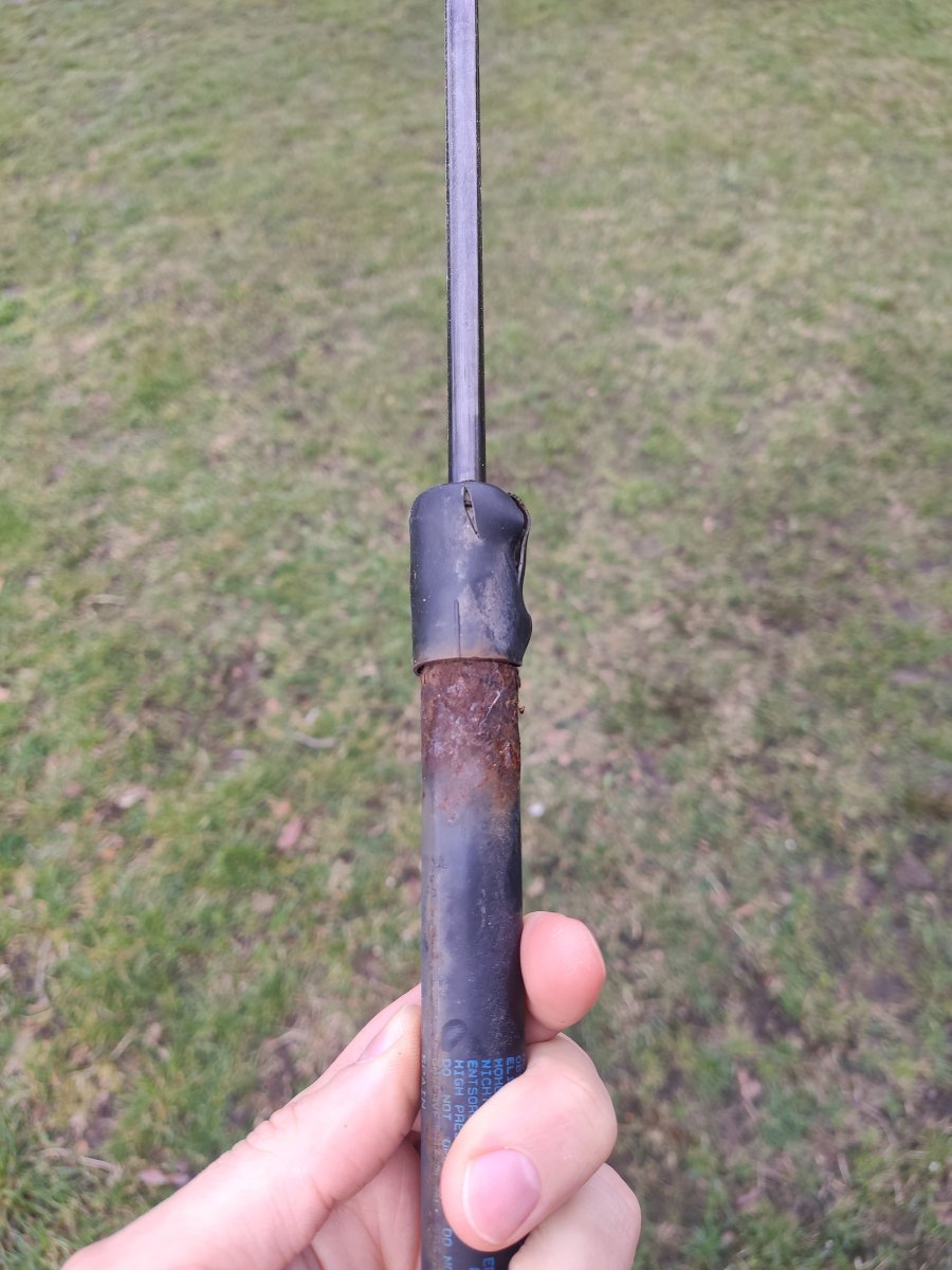

  • siłowniki tylnej klapy Krosno

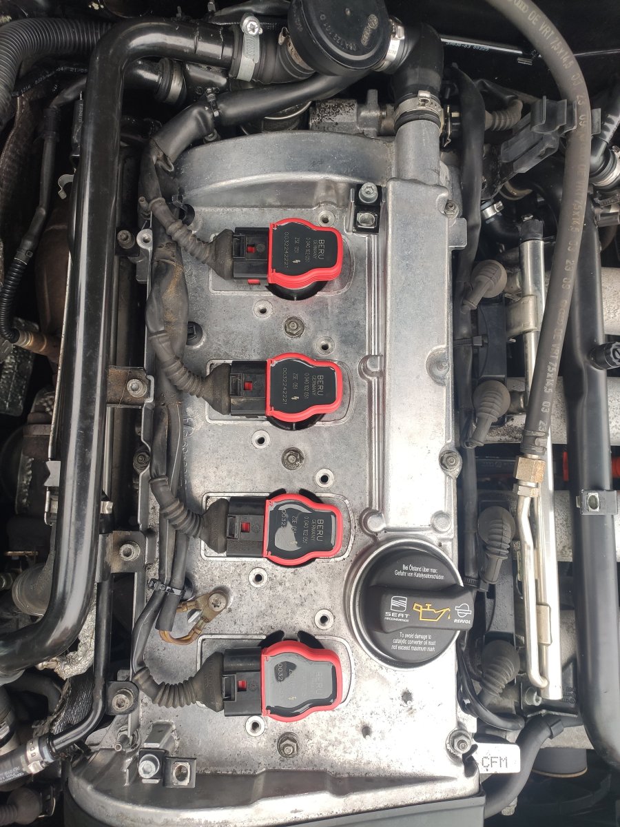

  • świece zapłonowe NGK PFR6Q
  • cewki zapłonowe Beru ZSE051

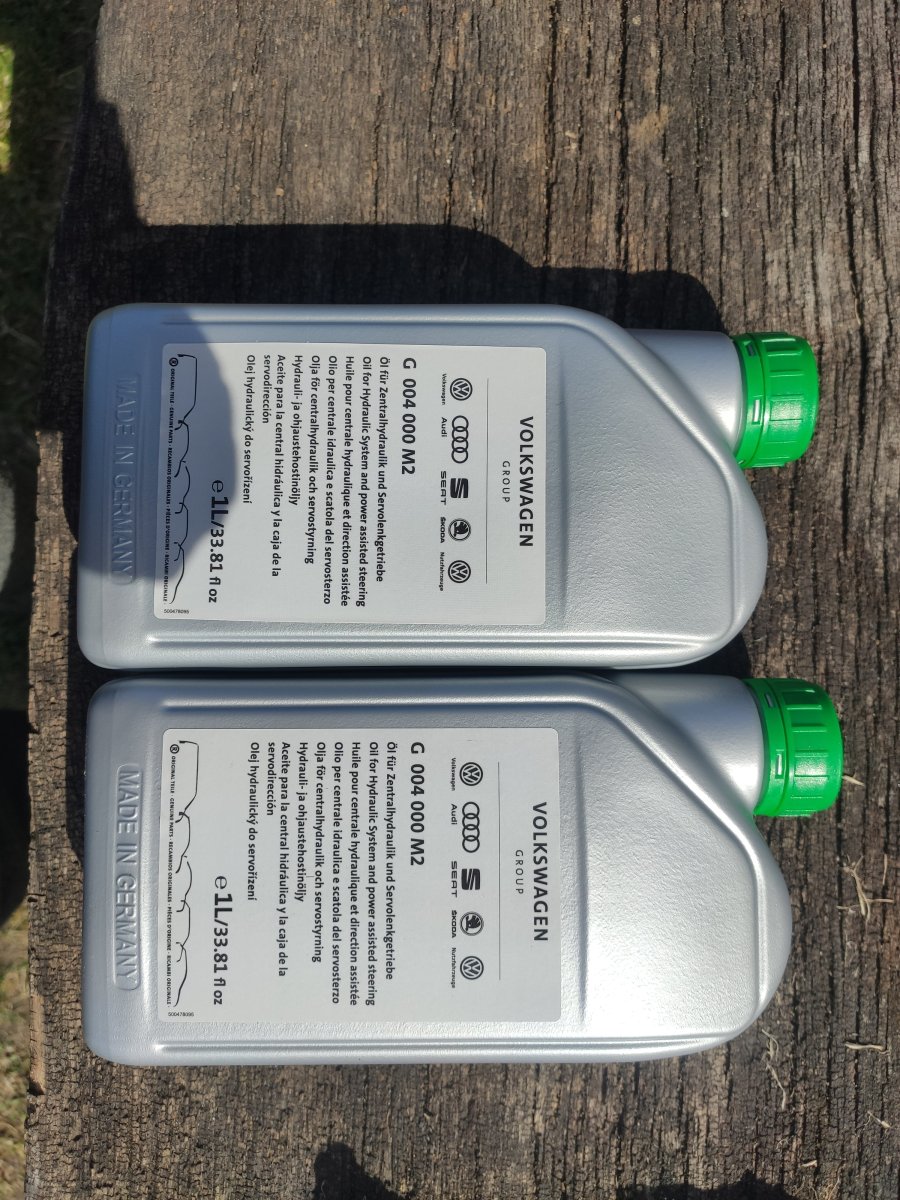

  • wymiana płynu wspomagania VW G00400M2

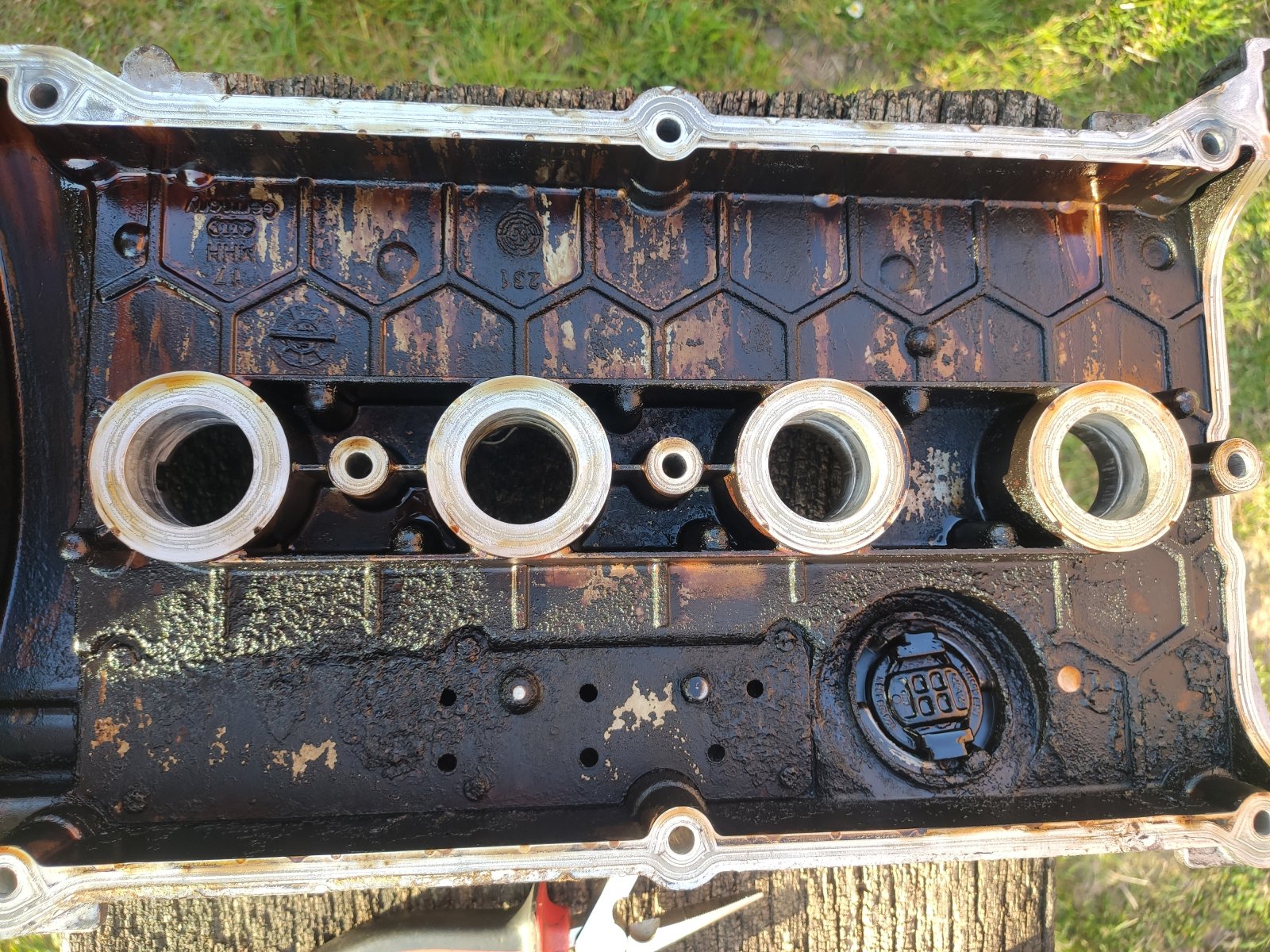

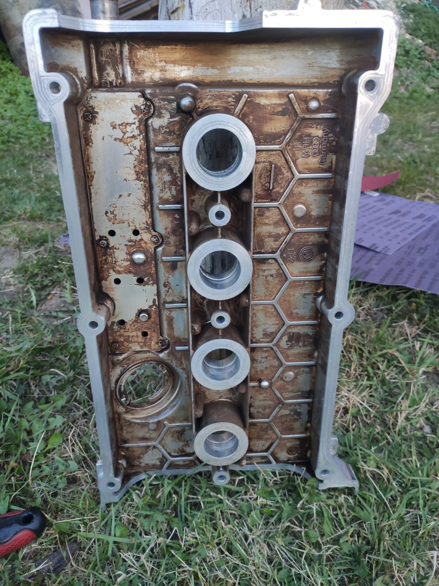

  • wymiana uszczelki pokrywy zaworów i czyszczenie z nagaru

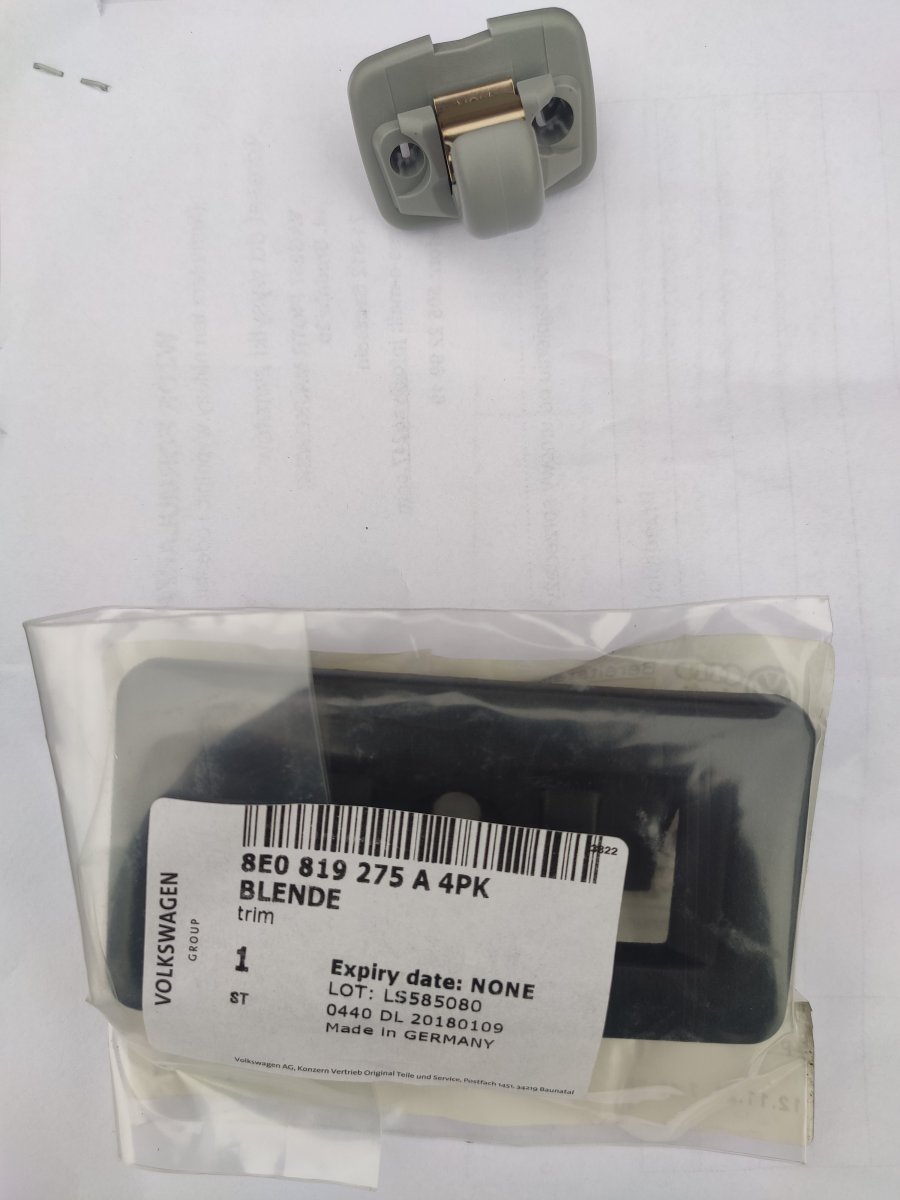

  • mocowanie daszka przeciwsłonecznego + nowa kratka nawiewu stóp kierowcy

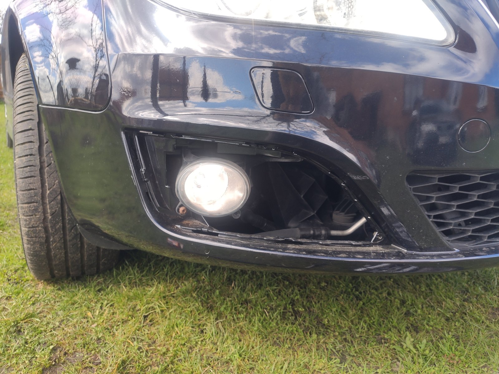

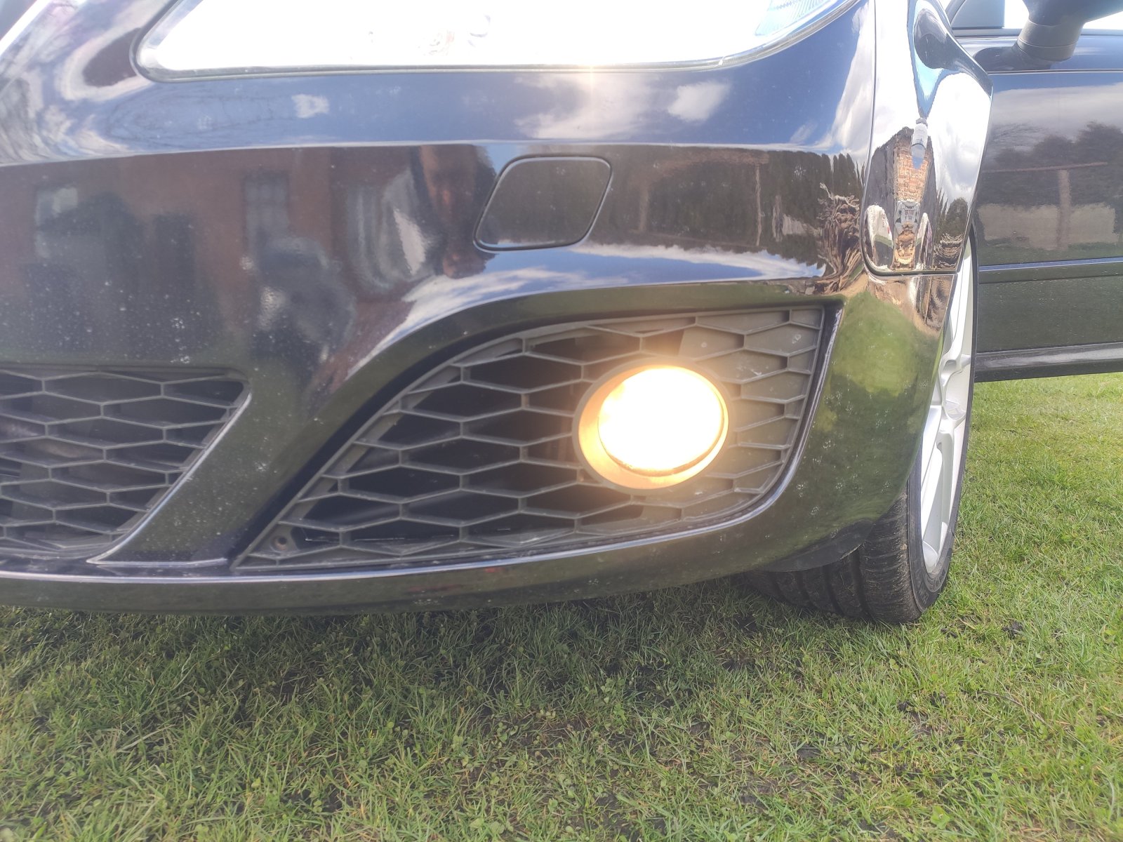

Miałem spalone żarówki od świateł dziennych i postojowych więc postanowiłem że wlecą nowe. Jako że ciężko znaleźć ledy, które nie walą błędami na liczniku i są w przystępnej cenie zaryzykowałem i kupiłem żarówki xtec do postojowych, drl i halogenów, ku mojemu zaskoczeniu nawet fajnie wyglądają
IMG_20220416_134558.thumb.jpg.42f84e04ea636ebaed3ea2da9cbc07a7.jpgIMG_20220416_134550.thumb.jpg.70ff3ec6012fa34633c23b8429245c17.jpgIMG_20220416_134607.thumb.jpg.e99a3f4b3e1cccc4681b1b05551c986a.jpg

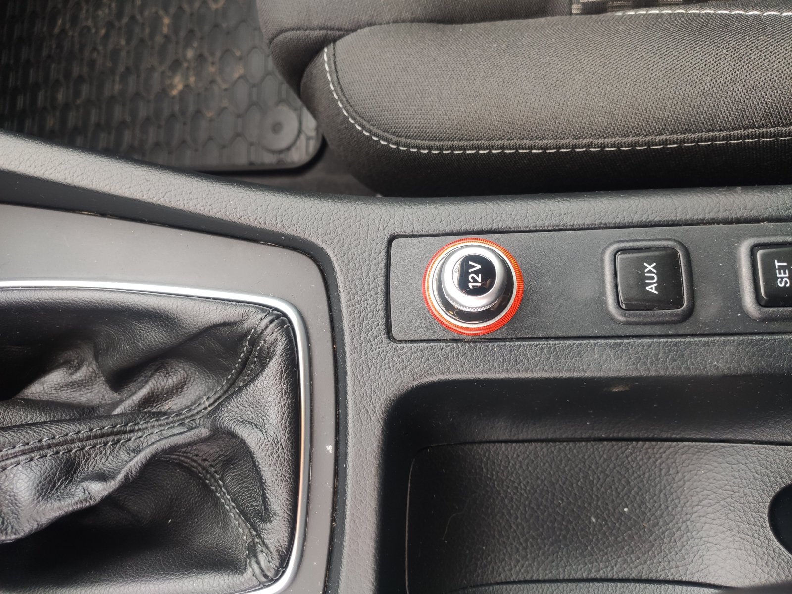

Chromowana zaślepka zapalniczki, mały detal poprawiający wygląd wnętrza

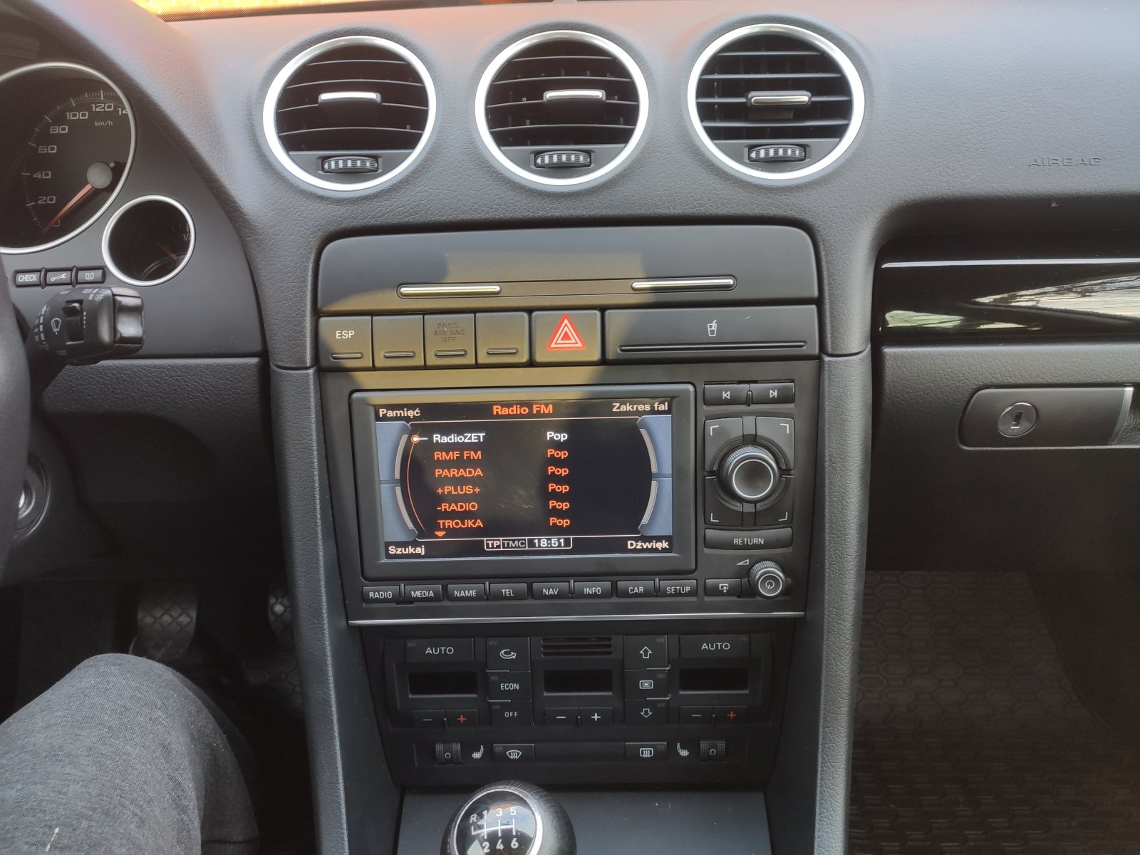

I coś co odmłodzi trochę auto, był Concert III jest RNS-E LED. Myślałem nad jakimś androidem, ale po przeczytaniu wielu negatywnych opinii stwierdziłem, że pójdę w oryginalne radio

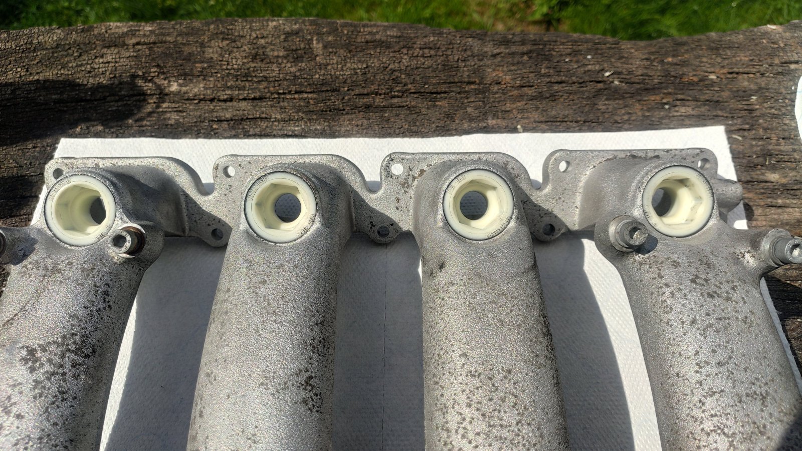

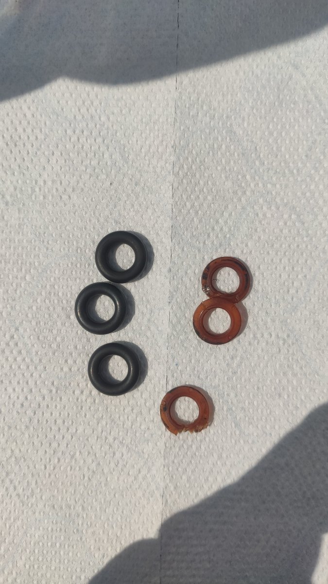

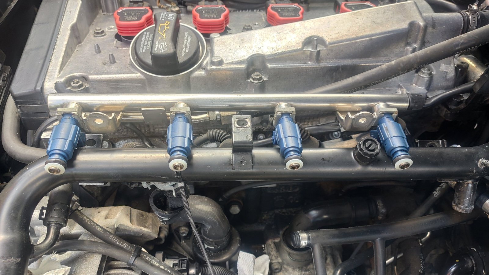

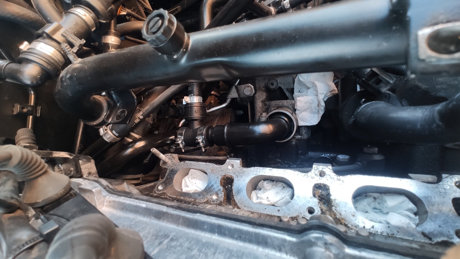

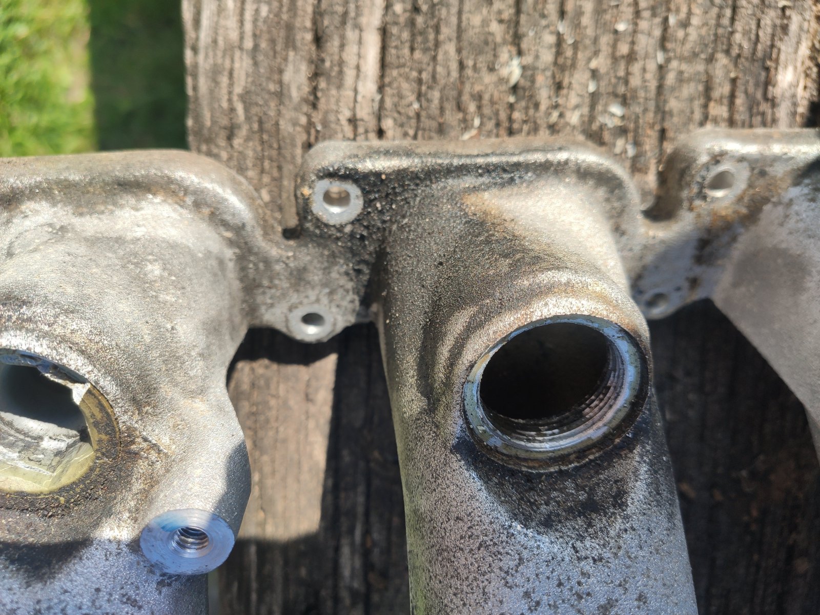

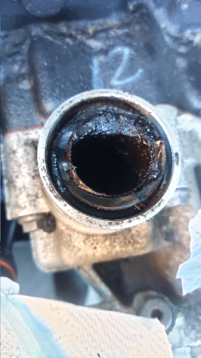

Na początek zabrałem się za ogarnięcie nieszczelnych gniazd wtryskiwaczy, miałem nadzieję na szybką robotę ale nie może być za pięknie... Przy wyciąganiu listwy wtryskowej ułamałem podkładkę na jednym z wtrysków więc wpadły nowe oringi i podkładki

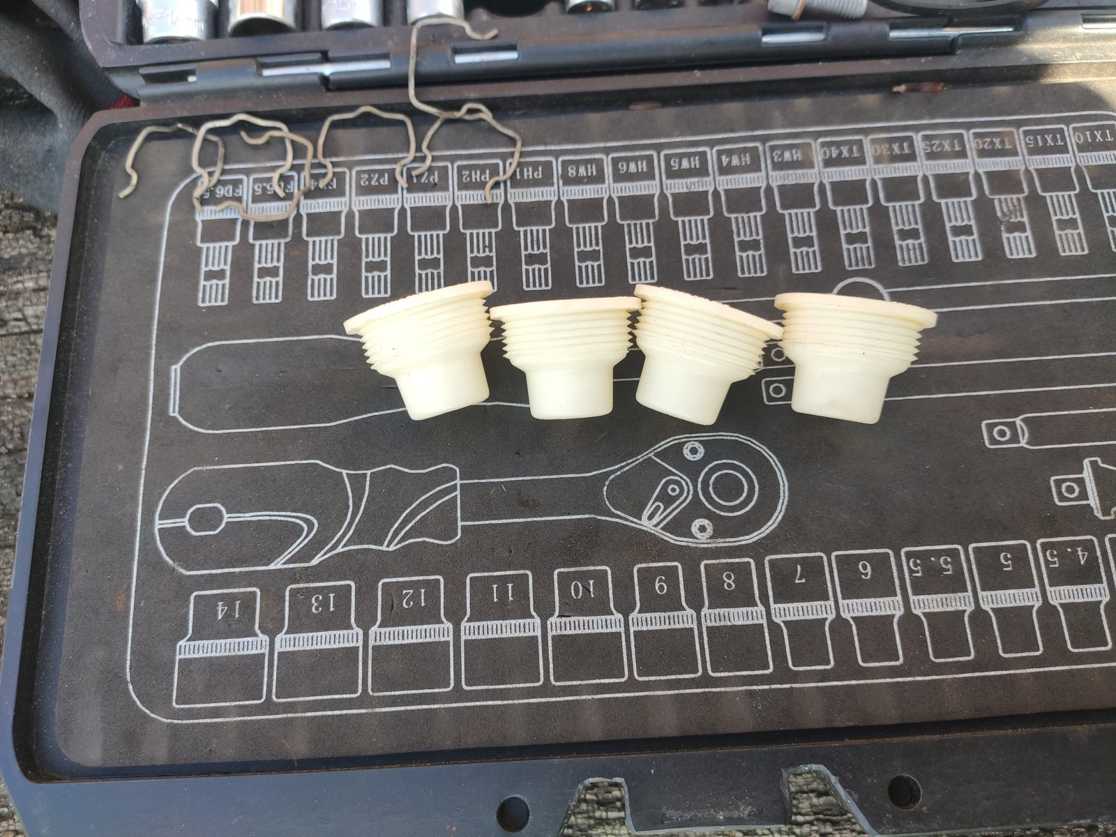

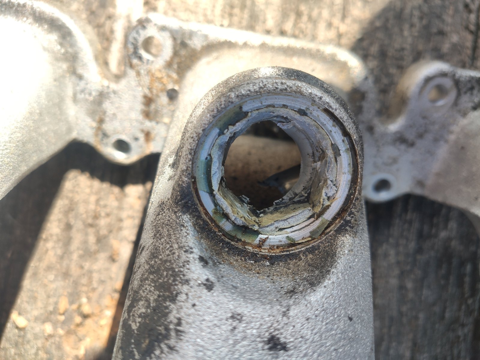

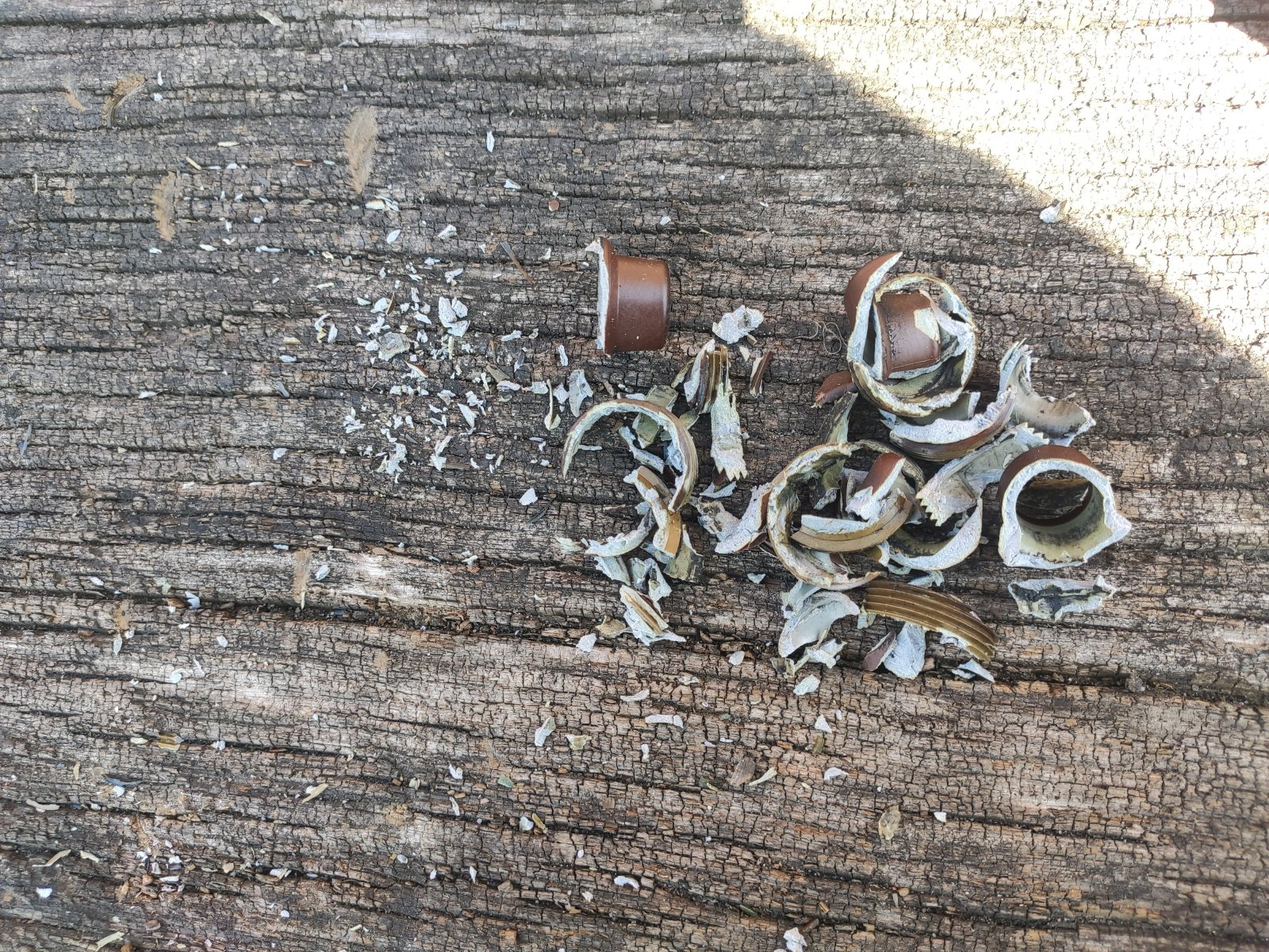

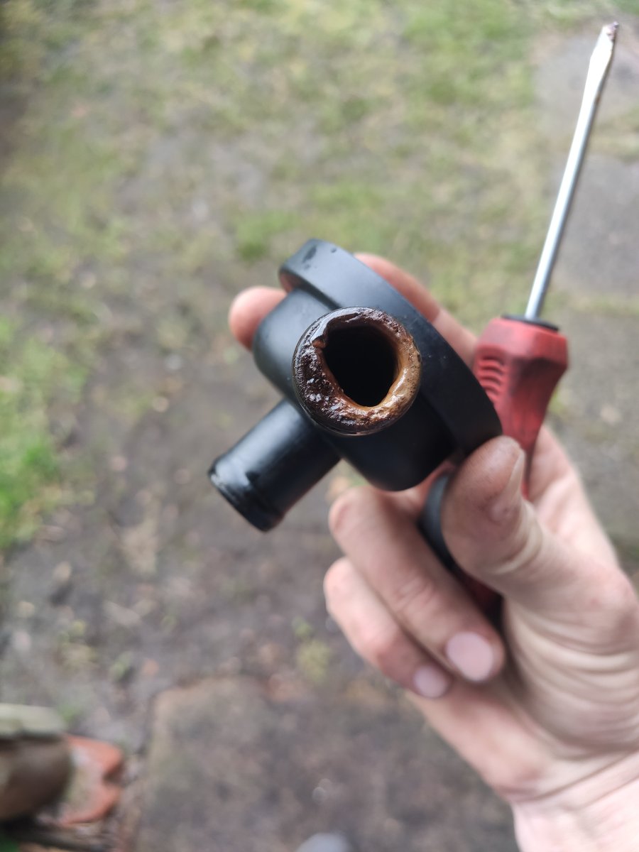

Potem zabrałem się za wykręcenie plastikowych gniazd z kolektora z takim efektem
Te gniazda są wkręcone na jakiś mocny klej, znalazłem idealnie dopasowany klucz do nich ale nawet nie drgnęły, góra część była miażdżona przez klucz, dolna część zostawała w kolektorze. Po usunięciu resztek gniazd z kolektora i tak w nim na gwincie został ten klej i musiałem mozolnie czyścić każdy z gwintów...
Po kilku godzinach walki z demontażem kolektora i dokładnym czyszczeniem go udało się w końcu to ogarnąć (przy okazji czy wasze kolektory też się tak utleniają czy to z moim coś jest nie tak?)

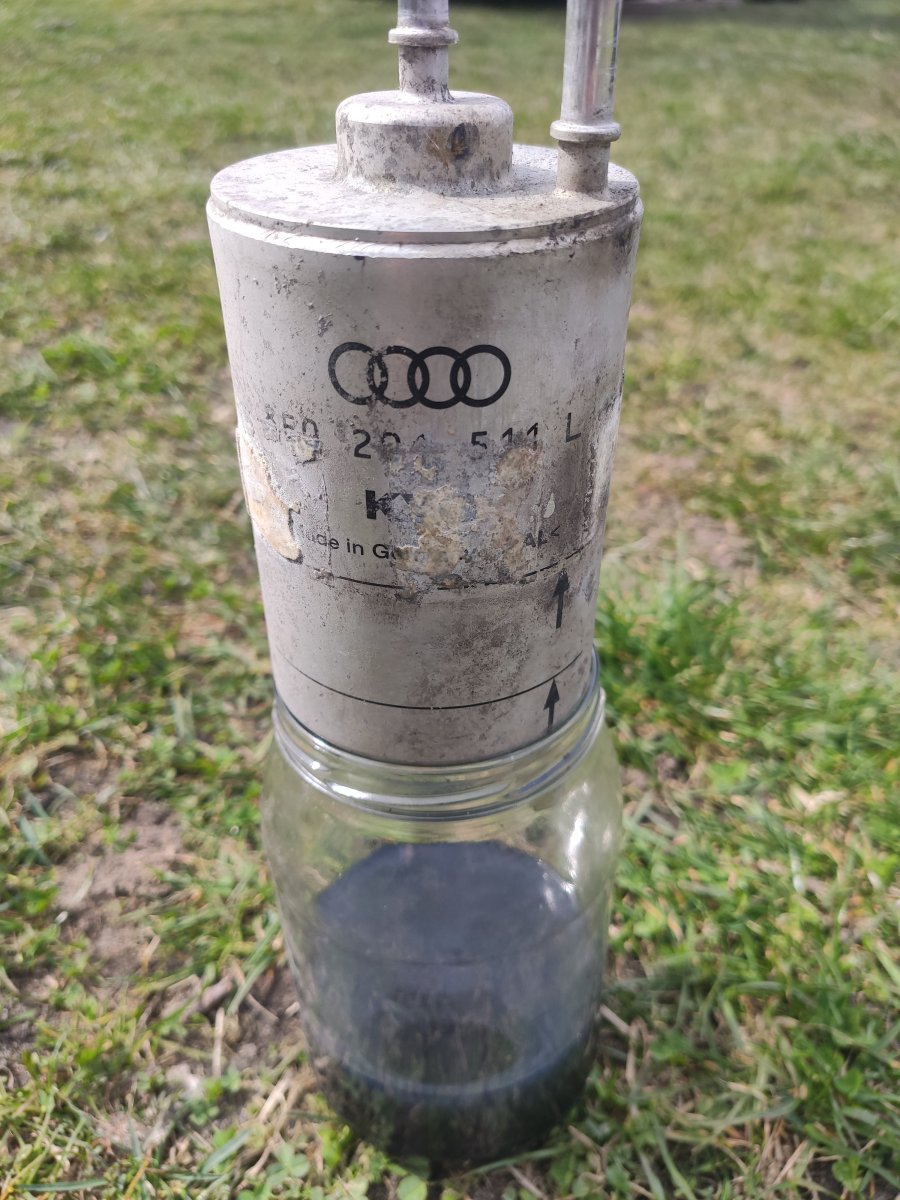

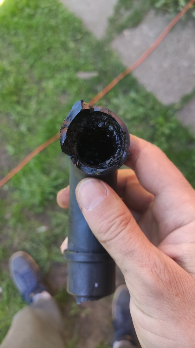

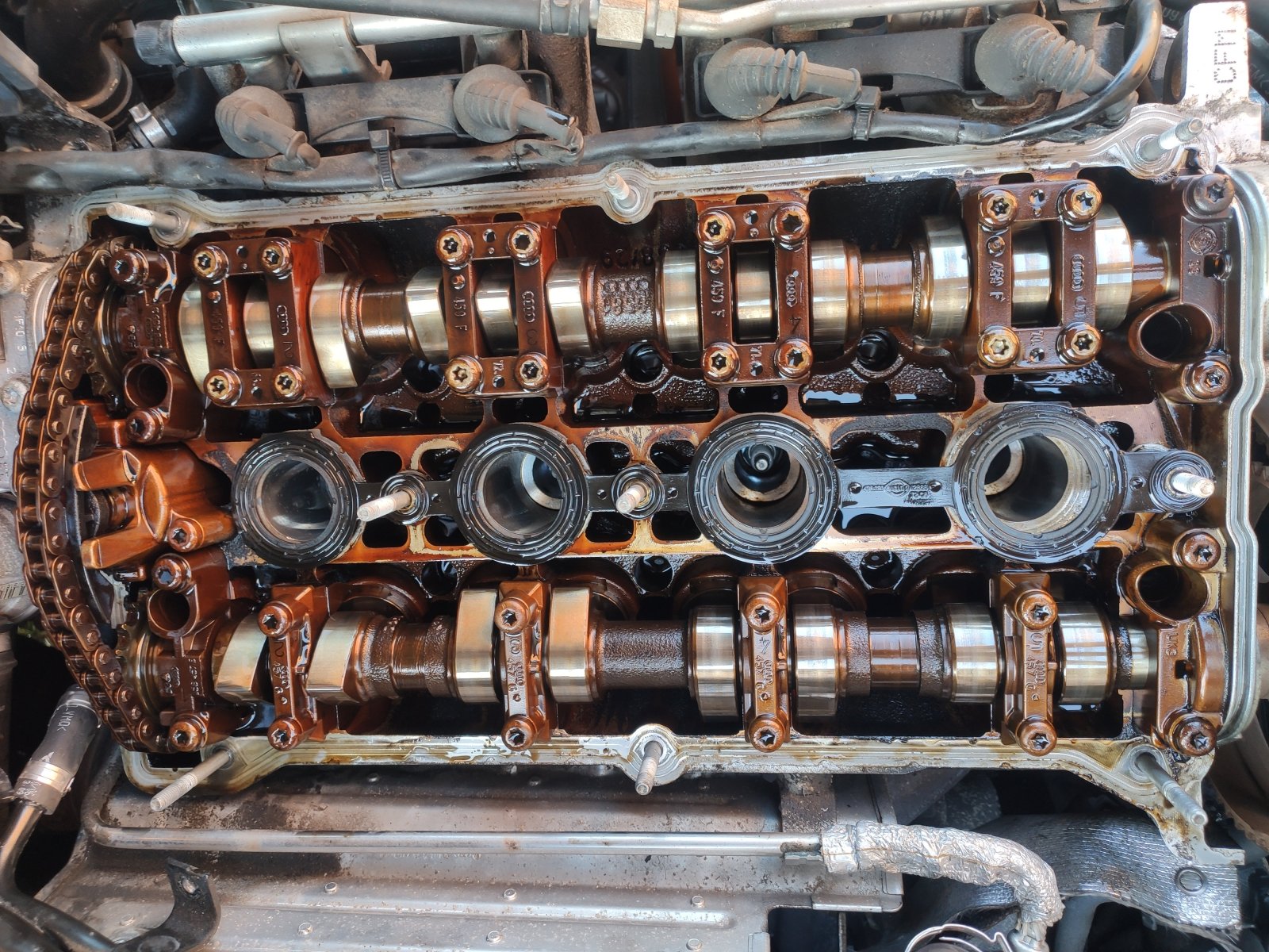

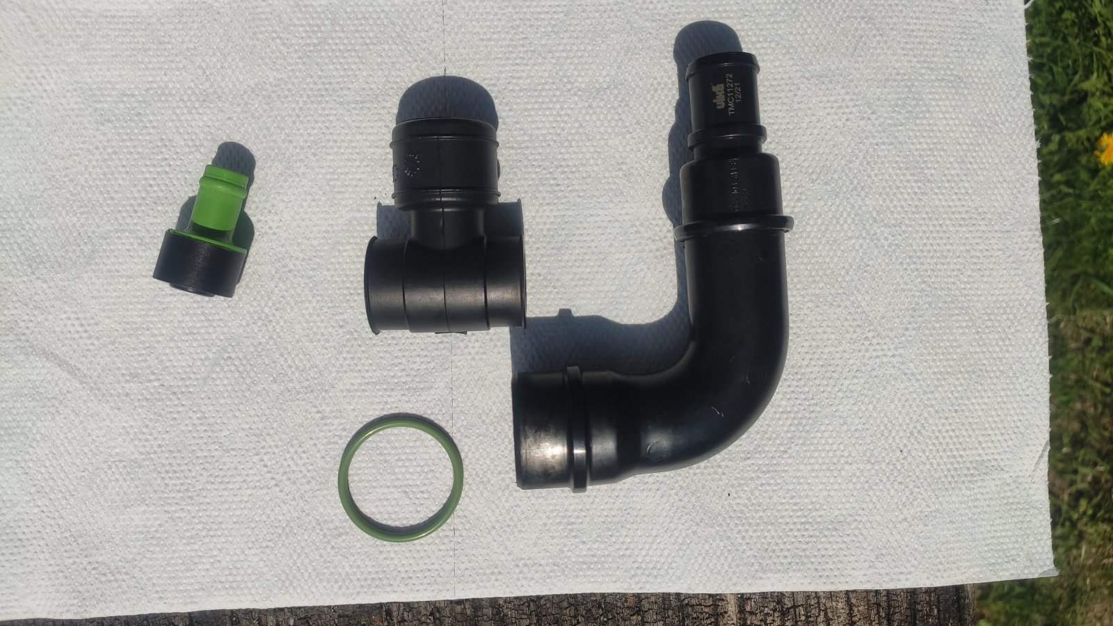

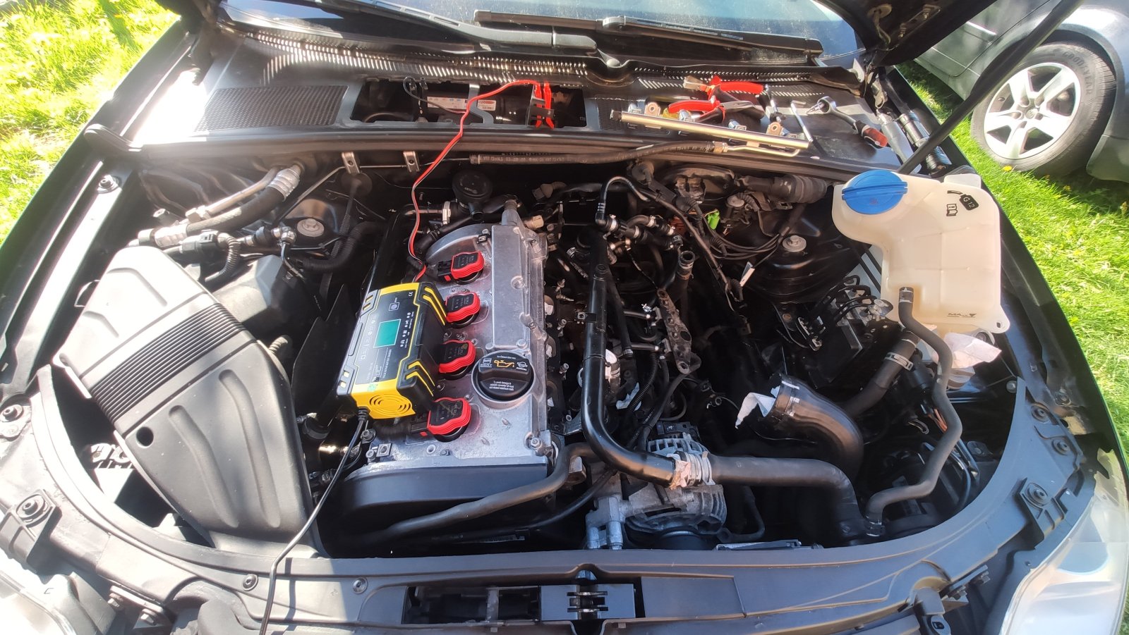

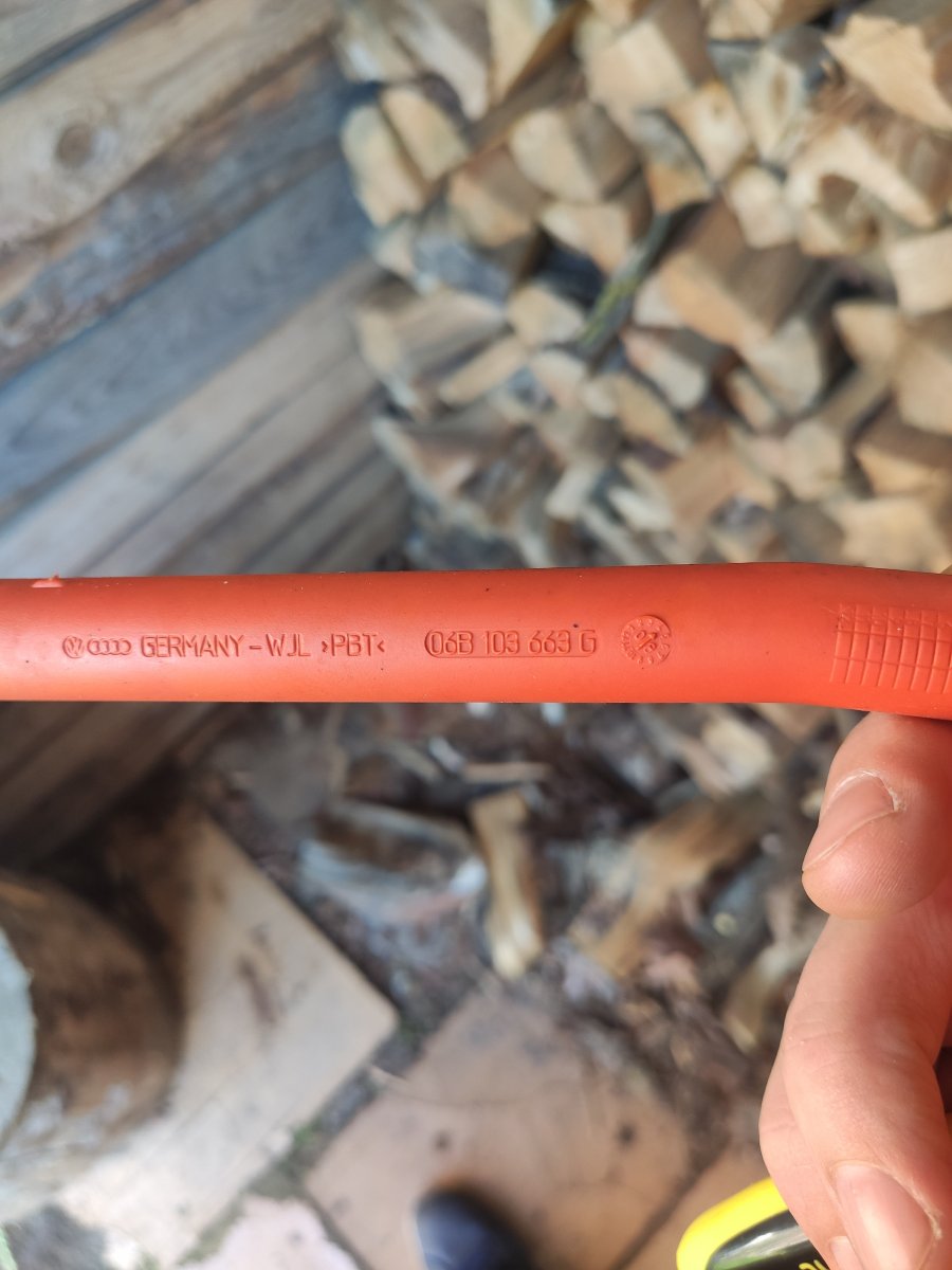

Skoro miałem kolektor na wierzchu i bardzo dobry dostęp do kilku innych rzeczy to stwierdziłem, że zajrzę do odmy i wszystkich elementów, które idą dalej i chyba dobrze zrobiłem...

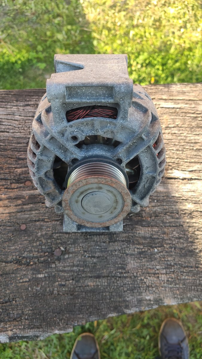

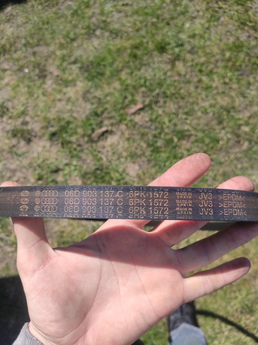

Następne w kolejce jest sprzęgło alternatora bo wydaje już delikatne dźwięki, paczka w drodze i udało mi się go od razu wytargać póki nie zamontowałem jeszcze kolektora
Na koniec straty:

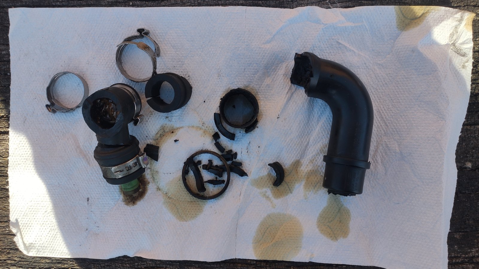

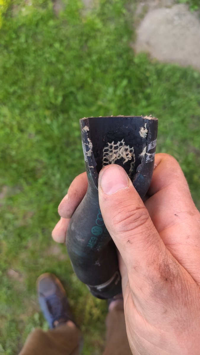

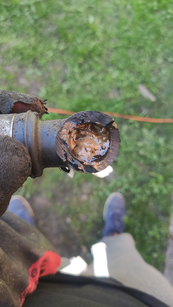

  • urwany wąż chłodniczy o nr 06B121057A, nie dało się go zdjąć, męczyłem się długo i się poddałem, rozciąłem, wytargałem a i tak jedna część została sklejona z metalową rurką (czy oni kleją te węże na coś czy to ząb czasu je tak połączył?)
  • urwana prowadnica bagnetu podczas emocjonalnego szarpania węża z punktu powyżej
