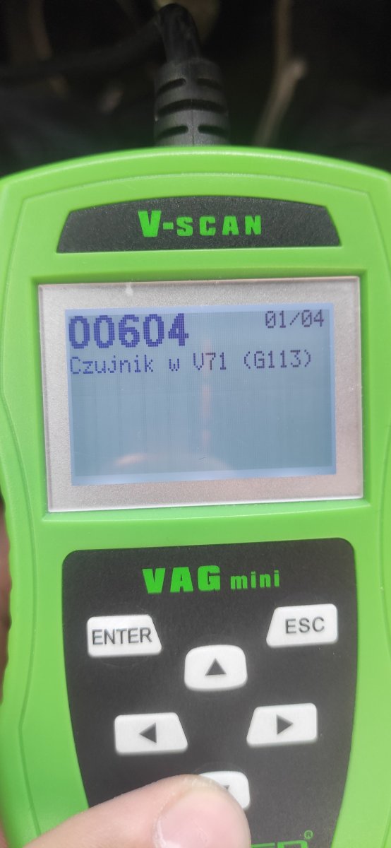

Witam mam problem z klimatyzacja.
Vag pokazuje tylko zwarcie masy na silniczku krokowym od nagrzewnicy.

Napisz dokładnie jaki masz błąd. Jeśli błąd dotyczy silniczka od obiegu wewnętrznego to rzeczywiście będziesz miał problem że po włączeniu klimy przestaje działać nawiew bo powietrze buzuje gdzieś wewnątrz pod deską (prawdopodobnie zamyka się silniczek od obiegu zewnętrznego ale nie otwiera od wewnętrznego - osobne silniczki). Po wyłączeniu klimy powinno być odczuwalne przez chwilę zimne powietrze. Rozwiązanie to wymiana silniczka od obiegu wewnętrznego na sprawny i wykonanie nastaw podstawowych silniczków.
Silniczek od obiegu wewnętrznego jest doskonale widoczny po zdjęciu schowka. Jeśli nie masz vaga to zrób test - wciśnij na klimatroniku obieg zamknięty i zobacz czy klapka się otwiera.

Po 15 wrzucę dokładnie jaki to błąd, jest tak jak mówisz po włączeniu buzuje pod deska i silniczek nie otwiera klapki od wewnętrznego obiegu, ale silniczek tak jakby się przycinał wymieniłem go na używkę która działa, lecz po podpięciu do mojej kostki zero reakcji wszystkie inne działają poprawnie.

Poczytaj o nastawach podstawowych. Skasuj vagiem błędy. Używane silniczki mogą nie chcieć działać bo ten pracuje najczęściej. Szukaj silniczka z exeo
Ten błąd nie chce się skasować, a czy winna może być też wiązka? Czy konkretnie ten silniczek
Edit. Udało mi się wyczyścić silniczek skonfigurować do ustawień fabrycznych i jest okej otwiera zamyka, nadmuch na włączonej klimie jest ale nie chłodzi ??

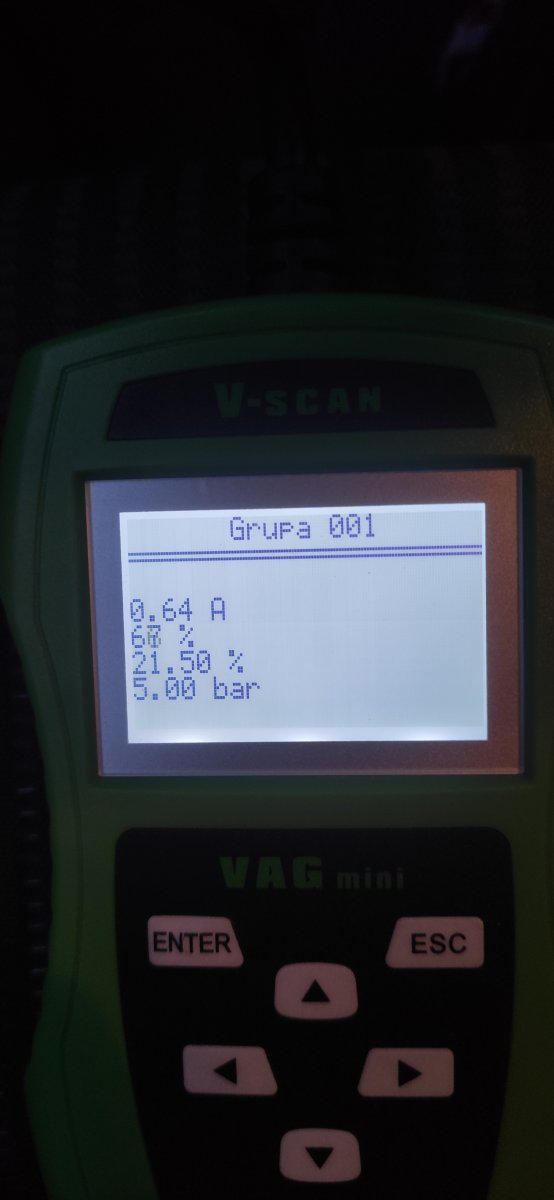

Nie wiem który kolor na przyrzadzie to gaz a który czynnik więc napiszę kolorami.
Niebieski 6bar czerwony 5bar.
Czyli jeżeli razem z kołem pasowym rusza się ta całość sprężarki to sprzęgiełko zerwane?
Gdyby było wszystko nabite jak trzeba i kompresor by działał, to miał byś podczas pracy 12-13 bar z takim napięciem na zaworku. Klimiarz sprawdzał po nabiciu czy działa? Bo to jeden z jego obowiązków, a nie samo nabicie czynnika.

Wiem że ciśnienie jest za niskie, tak wszystko było sprawdzone. Klima normalnie chłodziła do puki nie zaczoł się problem z silniczkami krokowymi, możliwe że to sprzęgiełko poszło albo filterek "dławik" czy jak to się tam zwie jest przytkany jutro go wymienię i nabije do pełna klimę.
Padło sprzęgiełko, dziękuję za wszystkie odpowiedzi, Pozdrawiam i miłego dnia ?
