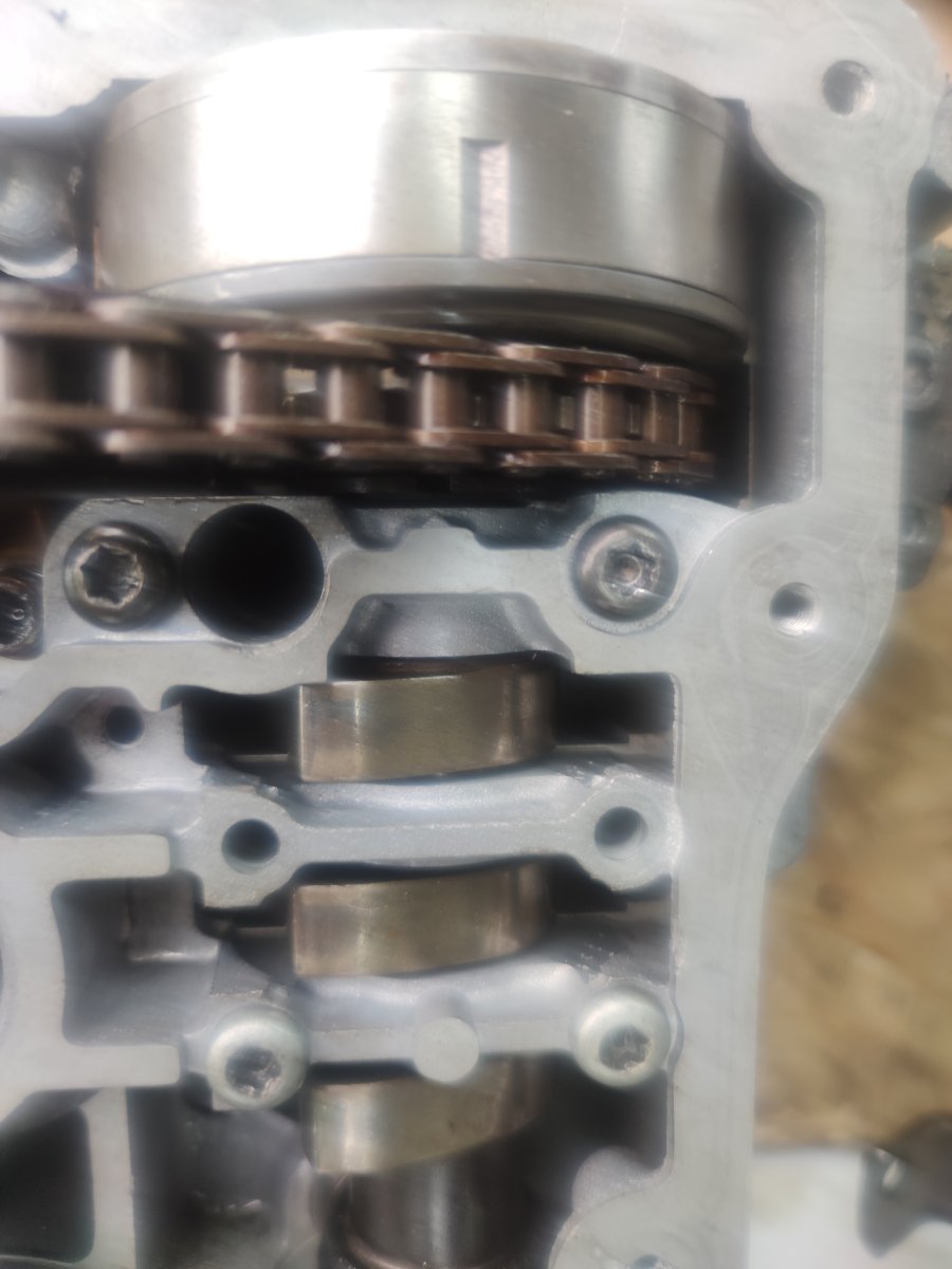

Karlik3003 Opublikowano 17 Czerwca 2022 Autor Opublikowano 17 Czerwca 2022 Aktualizacja. Co do paska nie wiem jakiej był w firmy 4 lata temu robione w warsztacie w Słupsku. Kupiłem nową głowice z kompletem uszczelkę zamontowałem i sytuacja wygląda tak. Próbowałem odpalić i d*pa VID_20220617_180308.mp4

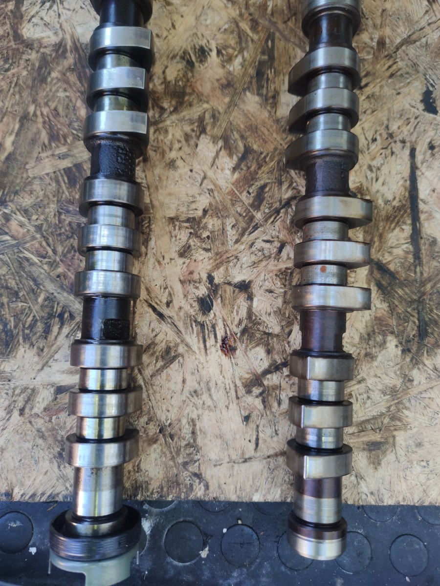

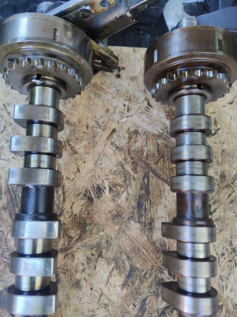

Karlik3003 Opublikowano 17 Czerwca 2022 Autor Opublikowano 17 Czerwca 2022 Jeszce zastanawia mnie jedna rzecz. Wałki na starej głowicy miały inne ustawię podczas prawidłowego ustawienia. Ktoś wie dla czego jutro zrobię zdjęcie
Yarokot Opublikowano 18 Czerwca 2022 Opublikowano 18 Czerwca 2022 Ilość sworzni łańcucha pomiędzy znakami na wałku jest prawidłowa? Spoiler
Karlik3003 Opublikowano 19 Czerwca 2022 Autor Opublikowano 19 Czerwca 2022 16 tak jak być powinno, rozebrałem jeszcze raz i założyłem swój stary wałek, bo były dwa zupełnie inne. Odpali od razu.

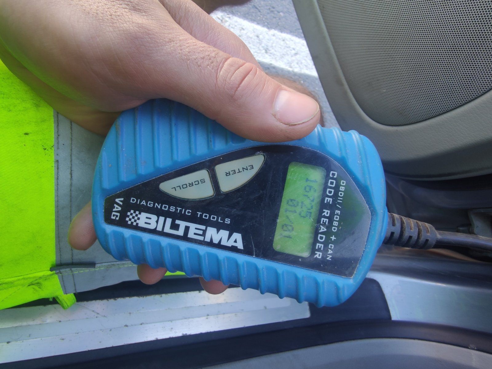

Karlik3003 Opublikowano 22 Czerwca 2022 Autor Opublikowano 22 Czerwca 2022 No i jest problem, wyskakuję błąd 16725 czyli położenie walka rozrządu. I mrugają kontroli wskazujący dany bieg. Auto odpala od razu tylko nie ma siły jechać. Ktoś wie może gdzie leży problem, czy to wina tego wałka
Karlik3003 Opublikowano 22 Czerwca 2022 Autor Opublikowano 22 Czerwca 2022 Nie mam jak obecnie podłączyć do komputera auta bo mam problem z kablem i korzystam z czegoś takiego
Langista Opublikowano 22 Czerwca 2022 Opublikowano 22 Czerwca 2022 Tym to nic nie zrobisz w takim przypadku..

Dawid-1999 Opublikowano 29 Stycznia 2024 Opublikowano 29 Stycznia 2024 W dniu 19.06.2022 o 14:44, Karlik3003 napisał(a): 16 tak jak być powinno, rozebrałem jeszcze raz i założyłem swój stary wałek, bo były dwa zupełnie inne. Odpali od razu. Ktoś wyjaśni skąd ta różnica między walkami? Na forach jest spór czy ustawiać na wycięcie czy na trójkącik. Ze zdjęcia wychodzi, że lewy musiałby być na trójkącik a prawy na wcięcie, ale dlaczego się różnica skoro ten sam motor?
