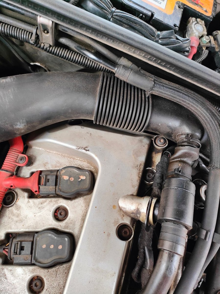

aocthx Opublikowano 25 Czerwca 2022 Opublikowano 25 Czerwca 2022 Dziś akurat zmieniałem sobie filtr kabinowy i powietrza i zaglądnąłem po prostu do silnika. Zauważyłem, że ten element jest dosłownie rozwalony. Nie mam pojęcia jak to się może nazywać. Ogólnie też chciałbym się dowiedzieć co to konkretnie jest. Bo jednak żadnych złych sygnałów pod tytułem falujące obroty itd nie ma.

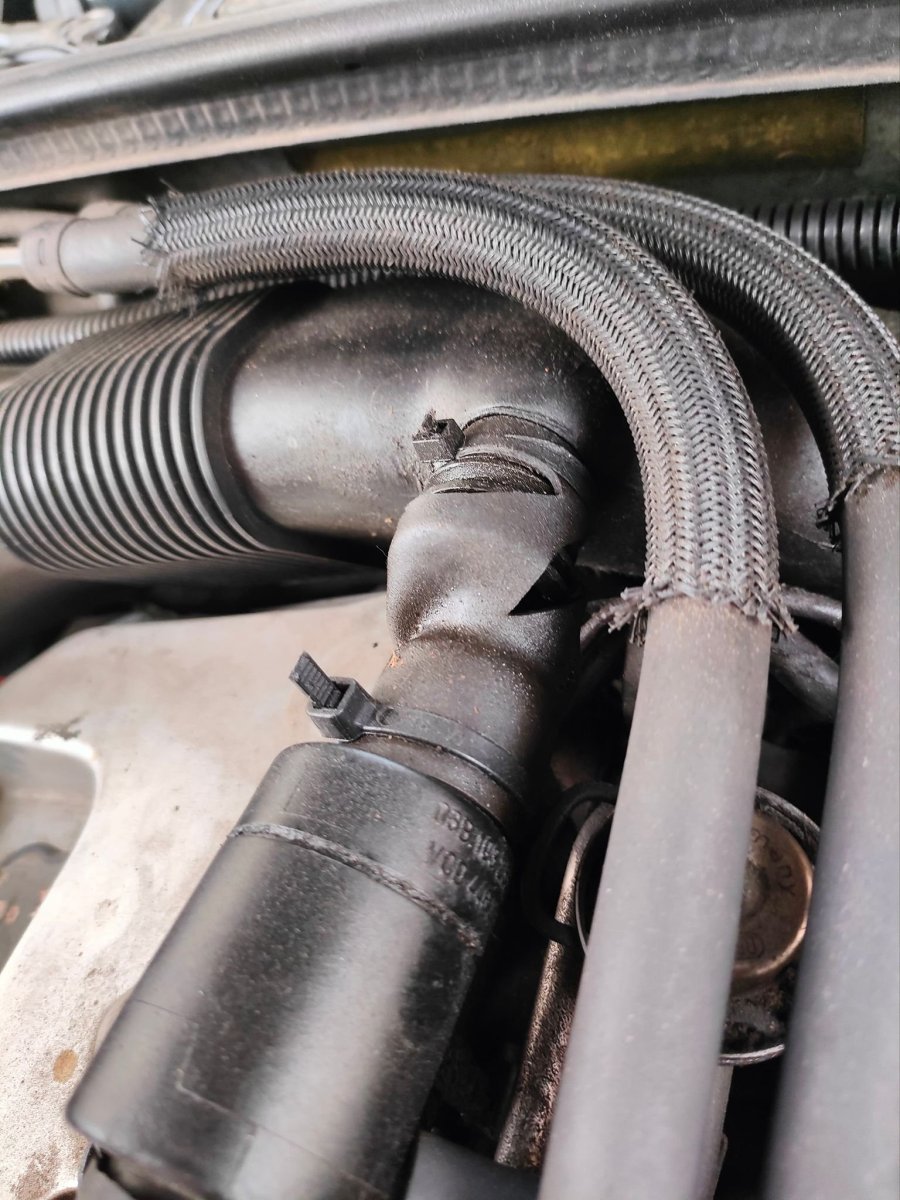

H4mm3R Opublikowano 25 Czerwca 2022 Opublikowano 25 Czerwca 2022 2 godziny temu, Muskel1 napisał: Zawór odmy 06B103235G Tylko u niego rozpadł się przewód ssący 06B129627AB i ktoś to ztuningował
Muskel1 Opublikowano 25 Czerwca 2022 Opublikowano 25 Czerwca 2022 1 minutę temu, H4mm3R napisał: Tylko u niego rozpadł się przewód ssący 06B129627AB i ktoś to ztuningował Jak w bajce sąsiedzi
aocthx Opublikowano 25 Czerwca 2022 Autor Opublikowano 25 Czerwca 2022 No właśnie 'tuning' pierwsza klasa. Patrząc na ten przewód ssący kosztujący ponad 300zł nowy a za używkę koło 150. Pomyślałem nad zamiennikiem, ale z tego co widziałem po opiniach 50/50 jedni 'super' drudzy 'nie wchodzi'. Cóż pomyślałem, żeby zrobić to może lepiej niż kawałek jakieś dętki i dwie opaski. Tylko tu się rodzi pytanie: Jaka to by musiała być średnica? Może się ktoś orientuje. Wtedy zamówię jakiś lepszy przewód coś w typie sylikonowego i zamontuje to na jakieś dwie metalowe opaski.
przem8 Opublikowano 25 Czerwca 2022 Opublikowano 25 Czerwca 2022 To zmierz średnicę suwmiarką albo chociażby miarką. Jak chcesz drutowac to załóż przewod gumowy, na oko jakies 25mm ale sprawdź dokładniej.
troleslaw Opublikowano 26 Czerwca 2022 Opublikowano 26 Czerwca 2022 nowy zawór odmy 06B103235Q - koszt jakieś 90zł + używka dolot bo masz urwany króciec do zaworu odmy jakieś 100 od razu obejrzyj sobie gruszke odmy, co z tego zaworku idzie w dół, do podstawy filtra, bo pewnie też jest popękana. Widać że ktoś to drutował, a Ty chcesz dumnie kontynuować dziadowskie tradycje. Rób zgodnie ze sztuką nawet na używkach, nie wycieraj d*py szkłem bo ci w końcu klęknie coś drogiego. tu masz temat co i jak z odmą
dudi2000 Opublikowano 27 Czerwca 2022 Opublikowano 27 Czerwca 2022 Przerabiałem temat. Kupiłem chiński dolot powietrza i rozwalił się przy zakładaniu tzn. króćce pękły. Najlepiej OE za 300zł i masz spokój na kolejne lata, używki wygrzane nie wiadomo ile pociągną.
aocthx Opublikowano 1 Lipca 2022 Autor Opublikowano 1 Lipca 2022 Otóż to chińskie dziadostwo jak i używka która ma 20 lat nie ma zbytnio sensu. Ceny to właściwie zaczynają się od 350zł sprawdzone chociażby na allegro. Ja sam nie lubię dziadować ani nic z tych rzeczy. Trzeba tutaj jednak nadmienić, że prawie 400zł za element dolotu w samochodzie który ma już 21 lat to cena strasznie nieadekwatna. Samochód i tak ma już nalatane ponad 450k, więc wartość samochodu tym bardziej maleje mimo ogólnie dobrego stanu. Obejrzałem cała tą odmę nic a nic nie jest popękane tylko właśnie w tym miejscu. Dziękuje za wszystkie porady i informacje odnośnie mojego tematu.
