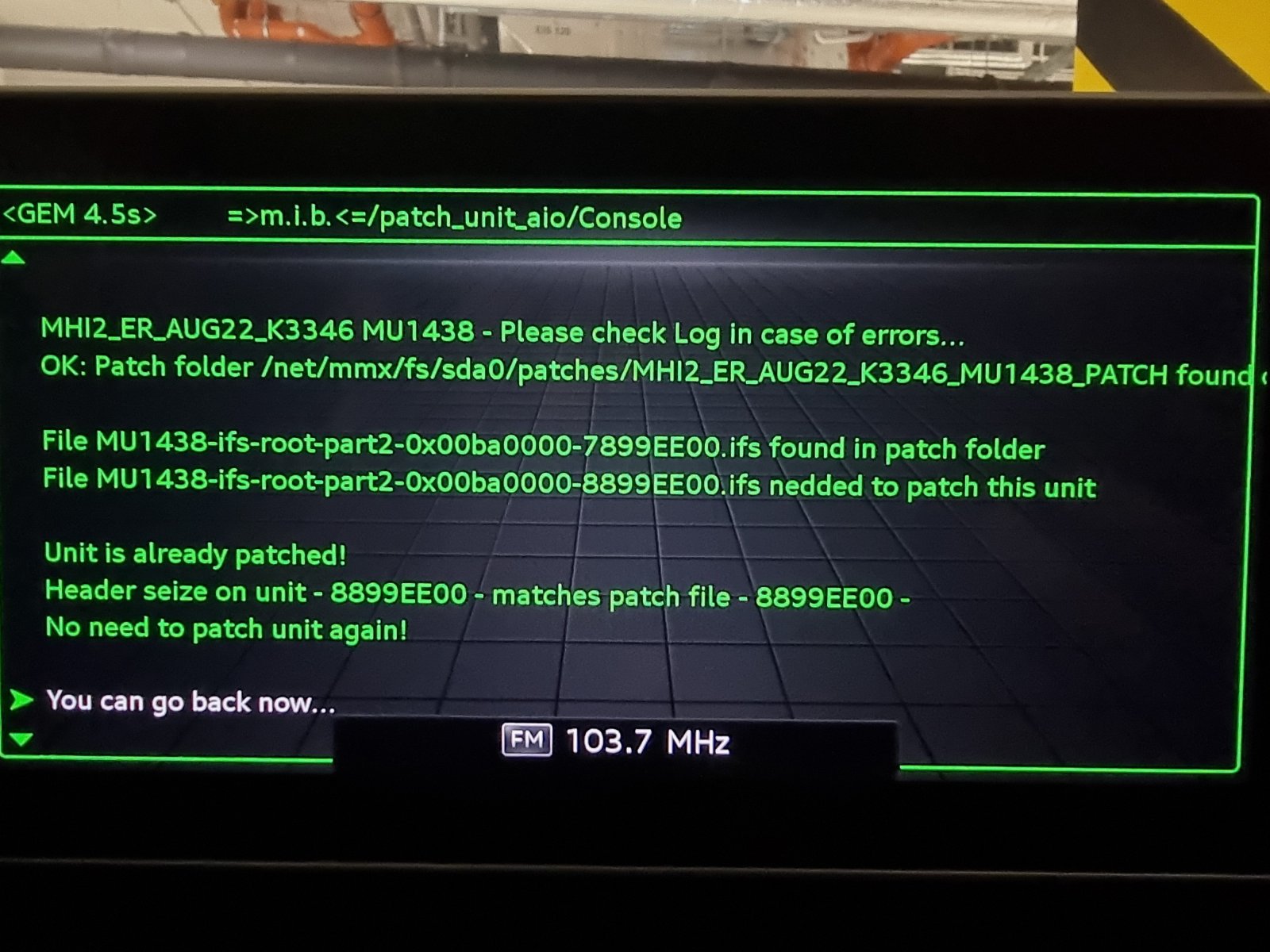

Muskel1 Opublikowano 9 Sierpnia 2023 Opublikowano 9 Sierpnia 2023 Skasuj wszystko co masz w folderze pachtes w MIB, następnie wrzuć tam folder MHI2_ER_AUG22_K3346_MU1438_PATCH i dopiero uruchom pachtowanie.

nanofon Opublikowano 10 Sierpnia 2023 Opublikowano 10 Sierpnia 2023 14 hours ago, Muskel1 said: Skasuj wszystko co masz w folderze pachtes w MIB, następnie wrzuć tam folder MHI2_ER_AUG22_K3346_MU1438_PATCH i dopiero uruchom pachtowanie. Niestety tak samo. I map nadal nie widzi. A może tak być przez to że na karcie z mapami zostało blisko zera?
Muskel1 Opublikowano 10 Sierpnia 2023 Opublikowano 10 Sierpnia 2023 Z jakimi mapami? Na karcie nie może być nic innego jak MIB i w folderze patches odpowiedni patch.

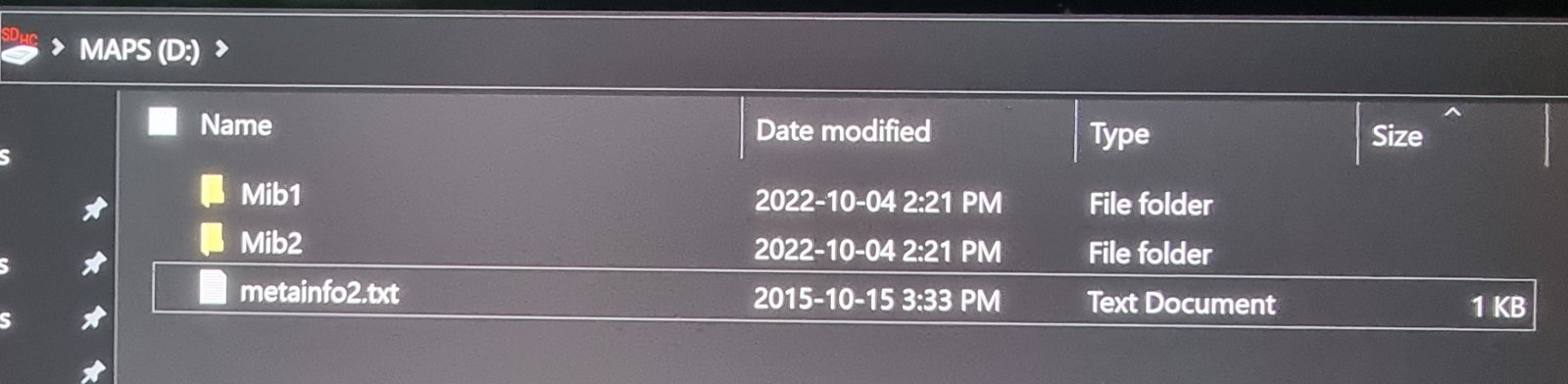

nanofon Opublikowano 10 Sierpnia 2023 Opublikowano 10 Sierpnia 2023 36 minutes ago, Muskel1 said: Z jakimi mapami? Na karcie nie może być nic innego jak MIB i w folderze patches odpowiedni patch. Mam dwie karty: Na pierwszej jest mib. W folderze patches jest tylko ten folder z archiwum. Po instalacji i patchowaniu mam wynik jak na zdjęciu. Already patched i 8899ee needed. Na drugiej mam rozpakowany archiwum 330_* z mapami 2023-2024 które chcę wgrać. Otwieram przez zwykłe meni aktualizacji a pisze że odpowiednich map nie znaleziono.

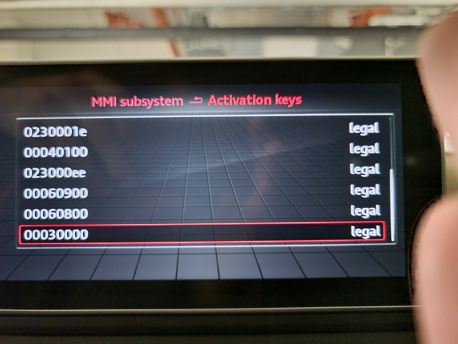

Muskel1 Opublikowano 10 Sierpnia 2023 Opublikowano 10 Sierpnia 2023 3 godziny temu, nanofon napisał(a): Niestety tak samo. I map nadal nie widzi. A może tak być przez to że na karcie z mapami zostało blisko zera? Tu pisze, że jednostka została spatchowana. Pokaż jakie masz kody FEC.
MaTeo85 Opublikowano 10 Sierpnia 2023 Opublikowano 10 Sierpnia 2023 mapy włóż do 1 slotu SD, musisz wyciągnąć kartę z mib na ten czas i wtedy sprawdź czy aktualizacja ruszy. nowe mapy raczej trzeba nagrywać na 64gb a nie 32.
nanofon Opublikowano 10 Sierpnia 2023 Opublikowano 10 Sierpnia 2023 Mam 023000ee. Oczywiście karty wrzucam do sd1 i nie jednocześnie. Jedynie mam kartę na 32gb (a prawdziwe 29.7, dokładnie ile te mapy), nie wiem czy większa coś zmieni.
Muskel1 Opublikowano 10 Sierpnia 2023 Opublikowano 10 Sierpnia 2023 No to masz jednostkę spatchtowaną. Jak wyglądają pliki na karcie w katalogu głównym na karcie. Wrzuć fotkę.
nanofon Opublikowano 10 Sierpnia 2023 Opublikowano 10 Sierpnia 2023 Zauważyłem ciekawe daty, chyba stare mapy używam. Spróbuję pobrać archiwum tego roku ponownie.
