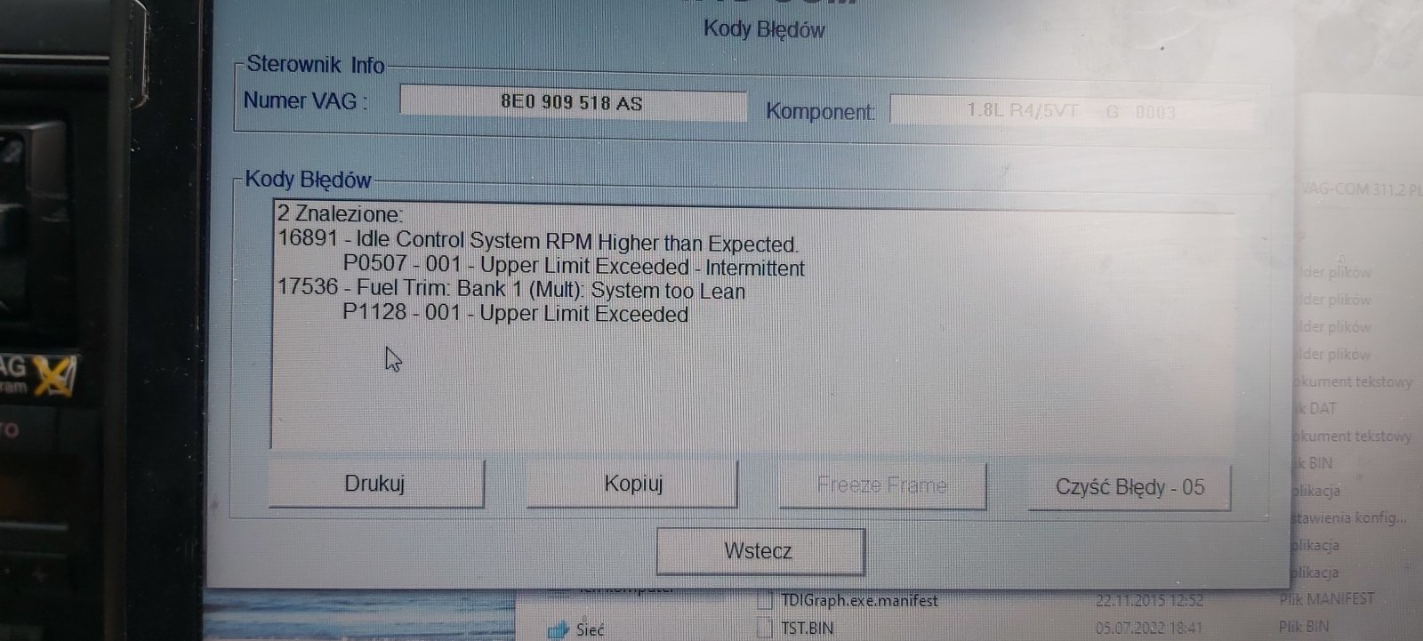

tomas92 Opublikowano 5 Lipca 2022 Autor Opublikowano 5 Lipca 2022 (edytowane) Check był przed logowaniem, błędy w załączniku. Kasowalem błędy przed każdym logiem. Logowany na benzynie. Pompa piwa zmieniona nowa. Filtr zmieniany był na boscha Edytowane 5 Lipca 2022 przez tomas92
