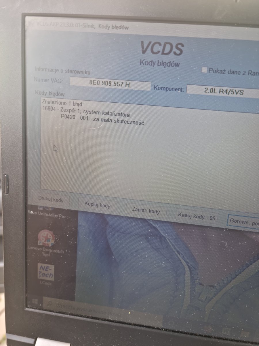

Bląd katalizatora
Jest czym sie martwic ? Wymiana kata czy sonda któras ? 300km temu skasowalem blad,a teraz znowu sie pokazal,lecz na vcds tylko,bo check nie wyskakuje..
Pozdro
2.0 alt a4 b6
Jesli kat sie skonczyl,to jakie jest najlepsze i tanie rozwiazanie ?

Gdxie taki katalizator dostac ? Mozna link ? Po drugie jak sprawdzic czy to kat a nie sonda lub nieszczelnisc ? Niema takich objawow jak mulowaty i nie gasnie przy odpaleniu.. na stacji przy badaniu spalin wykarze ?
Gdyby to była sonda, był by chociaż jeden błąd związany z nią w pamięci. Nieszczelność nie wpływa na skuteczność katalizatora, jedynie pobór i spalanie oleju przez silnik go niszczy, zapycha.

Nie. To jest oryginal ..mozliwe tez ze mam lpg bedzie przyczyna..bo miesiac temu bylem na przegladzie lpg. Jak wywal8c go z softa ? I jak to zrobic ?Czy jesli bede jezdzil z takim bledem to nie zaszkodzi to silnikowi ? Dodam ze check nie wyskakuje..tylko vcds wykazuje :)

Ale jakby zapchany byl to bylby mulowaty itd a niema takich objawów..pozatym chceck mi nie wyskakuje tylko vcds wykazuje
