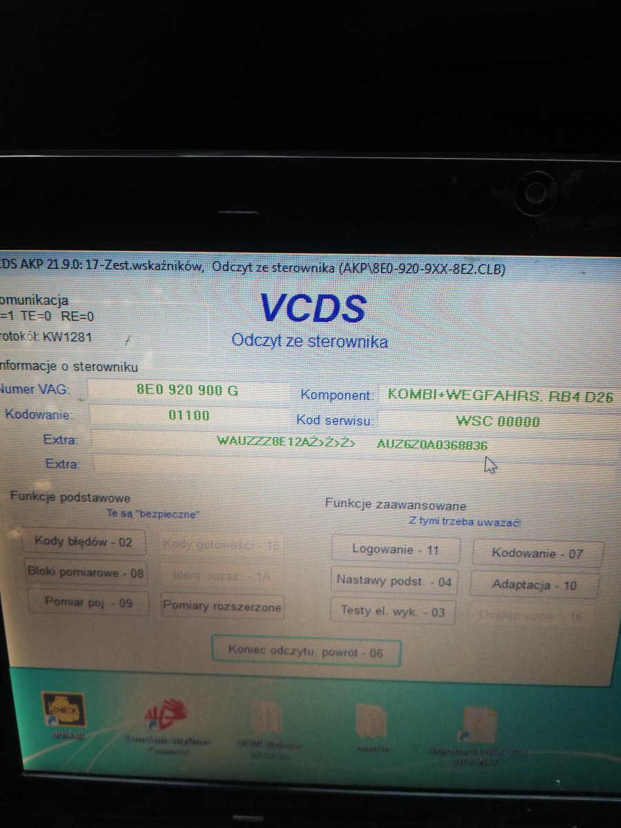

jarko85 Opublikowano 19 Lipca 2022 Opublikowano 19 Lipca 2022 Witam posiadam audi a4 b6 avf. Od zakupu jest problem z licznikiem. Źle pokazuje dystans do stacji benzynowej oraz prędkościomierz raz działa raz nie albo wskazówka podnosi się i opada. Test zegarów pokazał że wszystko ok. Zauważyłem że na liczniku jest kontrolka tempomatu a manetki nie ma. Wtyczna na skrzyni wyczszczona. Domyślam się że licznik do wymiany. Numer obecnego na zdjęciu. Vin: WAUZZZ8E12A224194 Proszę o radę jaki licznik kupić. Dziękuję pozdrawiam

MaTeo85 Opublikowano 20 Lipca 2022 Opublikowano 20 Lipca 2022 wydaje się że albo ktoś nie umiejętnie coś grzebał w liczniku (może zmiana przebiegu czy coś podobnego), albo faktycznie siada w nim pamięć. Pierwszy wniosek wynika z kodu WSC który tu jest 00000, drugi wniosek z tego że zamiast pełnego VINu pokazane są krzaczki. Może jeszcze ktoś mądrzejszy w temacie się wypowie, @Banan czy @pila24?
Banan Opublikowano 20 Lipca 2022 Opublikowano 20 Lipca 2022 (edytowane) No było grzebane , pewno licznik wymieniony , albo jakieś inne kombinacje Predkosciomierz to akurat może od czujnika w skrzyni wariować Edytowane 20 Lipca 2022 przez Banan
pila24 Opublikowano 20 Lipca 2022 Opublikowano 20 Lipca 2022 Możliwe że can Commander był użyty,on lubi takie kwiatki robić przy zapisie eepromu. Myślę że to dobry moment zamienić licznik na kolorowy fis
