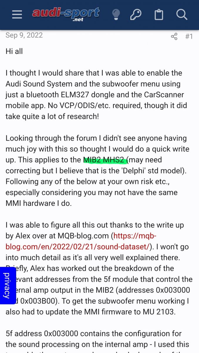

I jeszcze raz nie przekodowujcie f5 na q7 bo to nie ma najmniejszego sensu.
Należy aktywować adres  0x003000    0x003B00
w skrócie aby to zrobić :
5f adres 0x003000 zawiera konfigurację przetwarzania dźwięku na wewnętrznym wzmacniaczu
1 aplikacją CarScanner w wersji pro, aby odczytać moduł 5f adresy 0x003000 i 5f 0x003B00
( w sekcji kodowania aplikacji w obszarze „zrzut zbioru danych”.)
kopiujemy to wrzucamy na kompa potrzebujemy edytor szesnastkowy np 010 editor
2  Aby włączyć menu Audi Sound System & Subwoofer, zaktualizować następujące bajty:
0x003000
Zaktualizuj Signalflow do 30 (6 kanałów środkowych, sub 9.1), jest to pierwszy bajt adresu
1662761045962
0x003B00
Zaktualizuj zakres subwoofera Struct Knob do -9, 0, 9
1662761493685
3. Po zaktualizowaniu odpowiednich bajtów za pomocą edytora szesnastkowego należy również zaktualizować sumę kontrolną dla każdego adresu, aby uniknąć błędów. Suma kontrolna to ostatnie 2 bajty każdego adresu i jest obliczana przy użyciu algorytmu CRC-16/CCITT
4. Nowo zaktualizowane parametry adresu 0x003000 i 0x003B00 (bez żadnych spacji, nowych linii itp.)zapisujemy za pomocą CarScanner, w odpowiednich lokalizacjach w module 5f.
Lektura TUTAJ

Instrukcja ta jest do MHS2.
podałem tam linka do oryginału .
Twórca pisze że działa na MIB 1 MIB2 i MIb3  z tym że inne parametry się edytuje z tego co pamiętam .
Na chwilę obecną tworzy wizualny edytor do wbudowanego procesora dsp ( płatny w momencie exportu) TUTAJ
Jedyne co ze plik do edytora potrzebny jest jako bin , czyli trzeba zaciągnąć go odisem albo vcp.
Car scanner daje tekstowy , chyba że da się coś tam zmienić nie pamiętam już .
