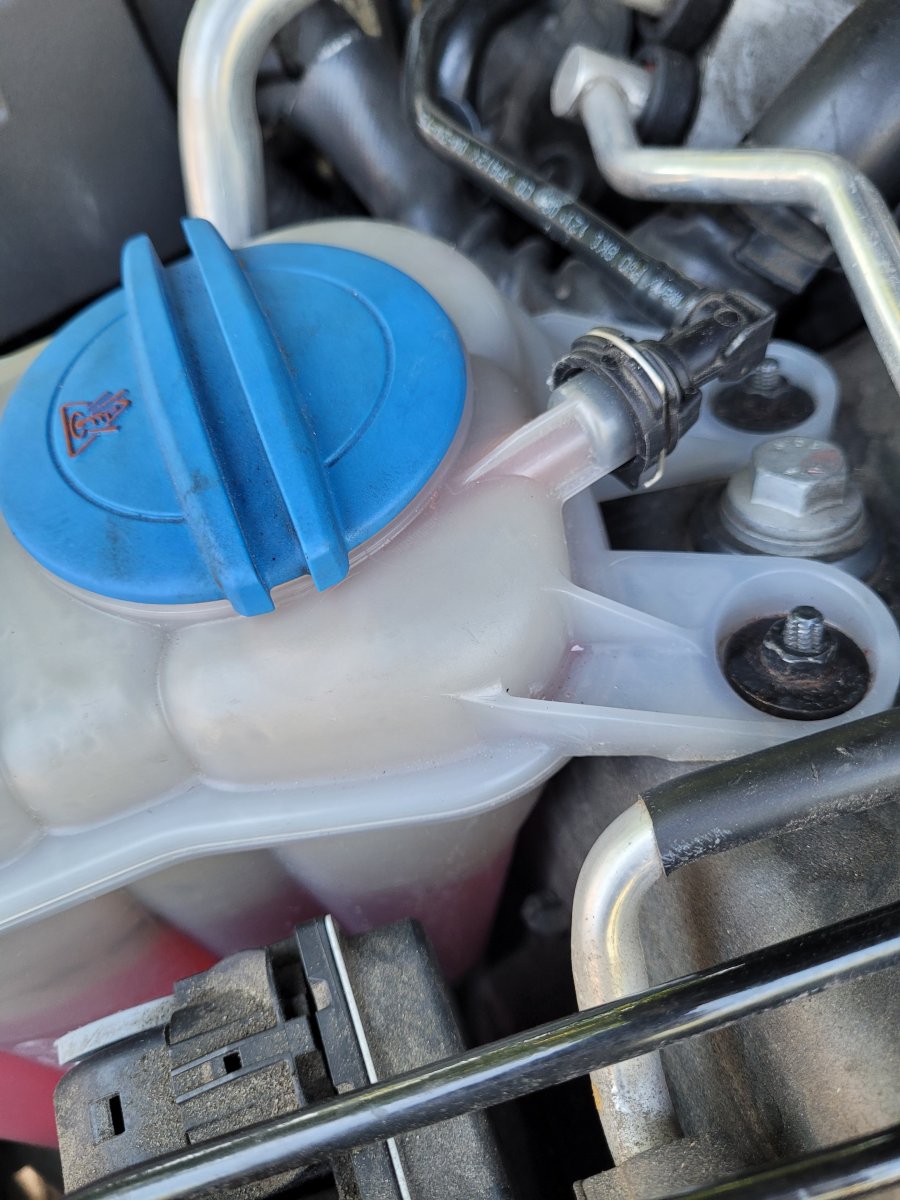

Nowy Sławek Opublikowano 11 Sierpnia 2022 Autor Opublikowano 11 Sierpnia 2022 Witam kolegów ponownie . Pojeździłem trochę i jest nieznaczna poprawa , dwa razy już musiałem dolac płynu , za pierwszym razem prawie pół zbiorniczka , za drugim połowę z tego. Było wszystko zapowietrzone, słychać było bulgotanie w nagrzewnicy i było dużo powietrza w zbiorniczku . Ale nadal widzę odrobinki powietrza w zbiorniku... one wlatuje wraz z cieczą od strony czarnego sztywnego węża.. czy to nadal się odpowietrza ? Czy jest jakiś problem ? Pokaże na zdjęciu o który wężyk mi chodzi , Pozdrawiam
