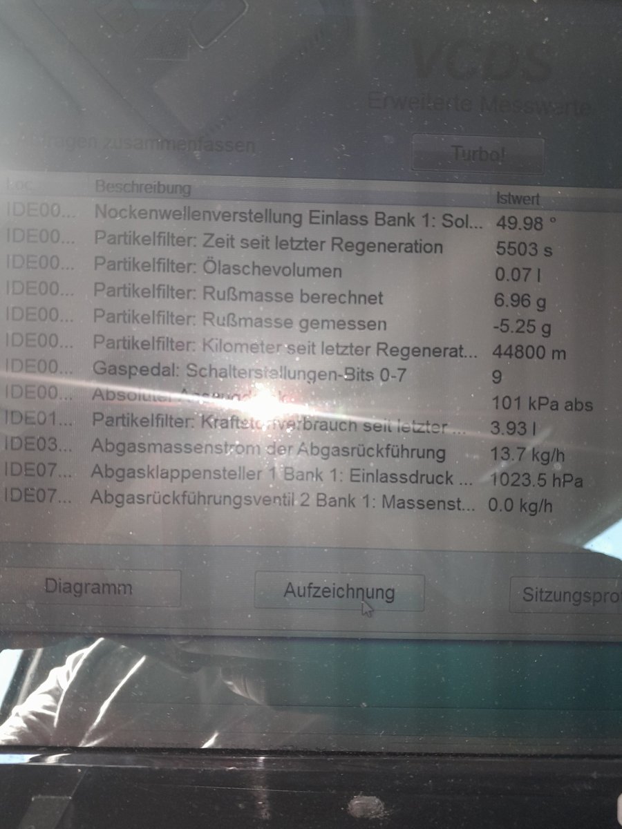

pawelpawel111 Opublikowano 10 Sierpnia 2022 Opublikowano 10 Sierpnia 2022 Hej. Błąd pojawił się w zeszłym miesiącu.Po skasowaniu wraca od razu a po około 300/400 Km wywala check engine. Jak się za to zabrać? Auto lata głównie na trasie i przebieg nieduży więc w zapchany katalizator nie uwierzę. Log-10.08.2022-WAUZZZ8T4GA058663-88690km (1).txt
Muskel1 Opublikowano 10 Sierpnia 2022 Opublikowano 10 Sierpnia 2022 Jak wyglądają rury wydechowe? Czarne od sadzy?
pawelpawel111 Opublikowano 10 Sierpnia 2022 Autor Opublikowano 10 Sierpnia 2022 (edytowane) Wygladaja normalnie.Nie sa czarne.Nie ma Na nich nagaru. Edytowane 10 Sierpnia 2022 przez pawelpawel111
pawelpawel111 Opublikowano 12 Sierpnia 2022 Autor Opublikowano 12 Sierpnia 2022 (edytowane) Doczytałem się iż jest to wina chłodnicy spalin na której znajduje się zawór EGR. Czy już ktoś to z forumowiczów już demontował/czyścił/wymieniał? Moja wygląda tak ja na zdjęciu Edytowane 12 Sierpnia 2022 przez pawelpawel111
pawelpawel111 Opublikowano 2 Września 2022 Autor Opublikowano 2 Września 2022 Temat do zamknięcia. Okazało się ,iż zatkane było sitko w DPF(Obraz nr.1). Najlepiej usunąc.Czas rozbórki to 9h. Czas ponownego monażu to 8h.Przejechałem już 8tys.km i błędu brak.
