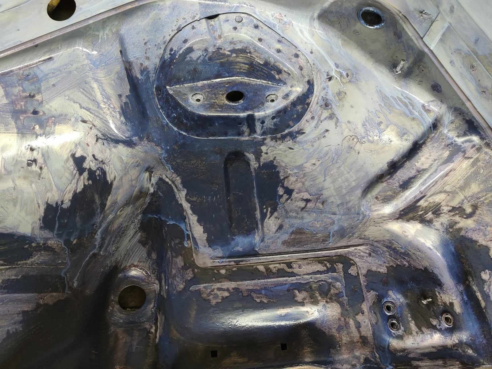

Temat konserwacji się trochę przedłuża, jeden sobotni dzień w tygodniu to zdecydowanie za mało, w dodatku parę ich uciekło.
Z tylnej części przeniosłem się na całe podwozie i progi.

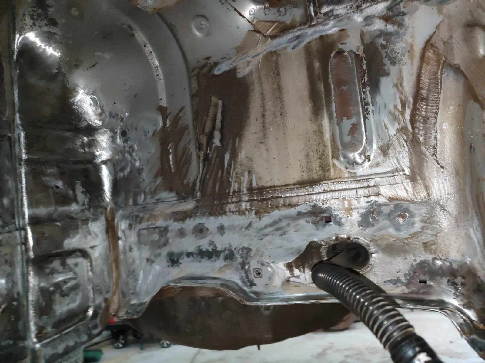

Podwozie było zapuszczone, brudne od oleju wymieszanego z błotem, na każdym kroku urywające się spinki, uchwyty, śruby itd. trochę było z tym zabawy.
Zostało to wyczyszczone i wyszlifowane z rdzy, na te miejsca została położona anty-korozja, a następnie podkład.
Na miejsca wrażliwe i na łączenia blach dodatkowo została położona masa poliuretanowa.
Z przodu wyżarło próg prawdopodobnie od nieumiejętnego podkładania lewarka i w tym miejscu została zrobiona wstawka.
Wózek i wahacze pomalowane hammerite, na całe podwozie baranek i dla wzmocnienia powłoki polakierowane czarnym akrylem, profile zamknięte zakonserwowane woskiem.

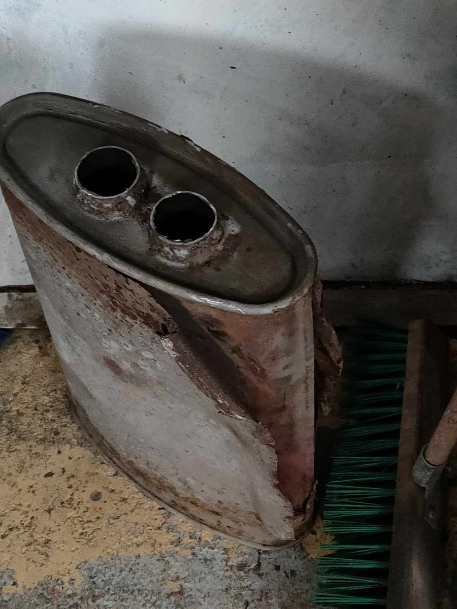

Wywalenie tłumika środkowego był już rozwarstwiony i grzechotał przy odpalaniu, zastąpił go y-pipe.

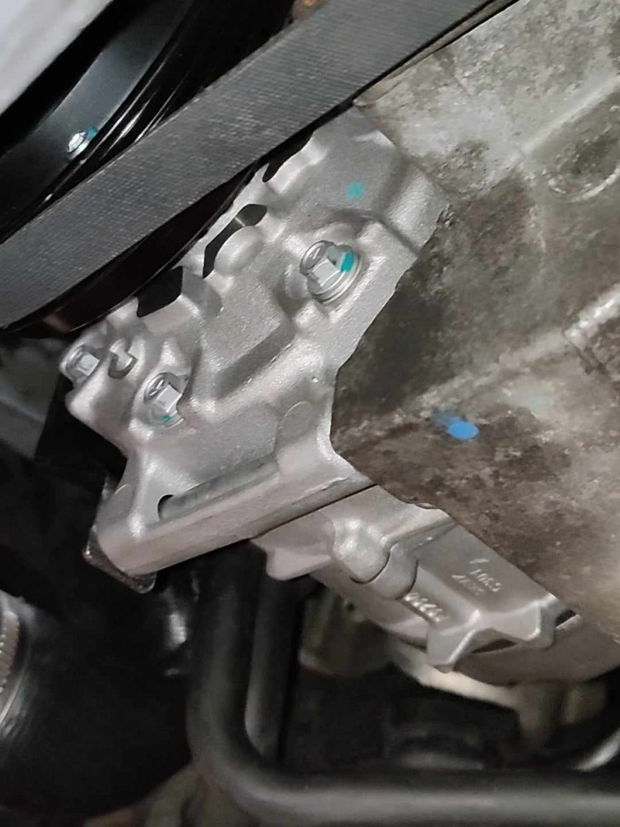

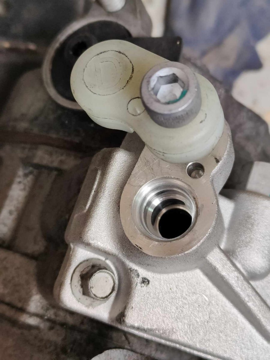

Wymiana kompresora klimy, osuszacza, dławika, czujnika ciśnienia, odgrzybienie parownika, płukanie i nabicie, co ciekawe do nowego kompresora nie pasował jeden z węży i musiałem przełożyć ze starego kompresora pokrywę.

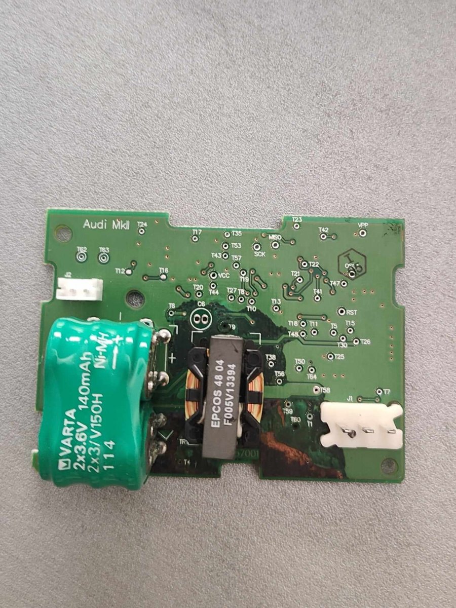

Wymiana syreny alarmu stara zaczęła wydawać dziwne szumiące dźwięki, po rozcięciu jej bateria była rozlana.
Takie gniazdo miała nowa nie pasująca pokrywka kompresora.
