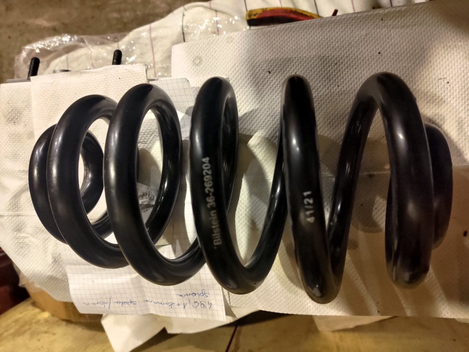

TDI007 Opublikowano 26 Września 2022 Opublikowano 26 Września 2022 Witam składam tylnie zawieszenie po kilku miesiącach i mam teraz problem. Zastanawiam się jak mam założyć nowe sprężyny bo nie ma na nich kropek tylko napis firmy i strzałka która pokazuje inne założenie niż kropki na moich starych sprężynach. Pozdrawiam
Langista Opublikowano 26 Września 2022 Opublikowano 26 Września 2022 Podkładki (odboje) pasują tylko w jeden sposób, góra na dół nie będzie pasować, zwoje są minimalnie inaczej zakończone.
TDI007 Opublikowano 26 Września 2022 Autor Opublikowano 26 Września 2022 (edytowane) Cześć, dziękuję że odpisałeś ale gumy w/g mnie podejdą dowolnie bo sprawdzałem a starych nie mam. To co zauważyłem sprężyna jest troszkę jak "lejek" tzn. zwoje z jednej strony się zacieśniają. Edytowane 26 Września 2022 przez TDI007
troleslaw Opublikowano 27 Września 2022 Opublikowano 27 Września 2022 (edytowane) Prawidłowo założone mają się zwężać po średnicy do dołu. Edytowane 27 Września 2022 przez troleslaw
Langista Opublikowano 27 Września 2022 Opublikowano 27 Września 2022 Trochę dziwne, że Bilstein zrobił napis 'do góry nogami ' ?
DarekS4 Opublikowano 27 Września 2022 Opublikowano 27 Września 2022 11 minut temu, Langista napisał: Trochę dziwne, że Bilstein zrobił napis 'do góry nogami ' No oni tak robią też u siebie mam do góry nogami
TDI007 Opublikowano 27 Września 2022 Autor Opublikowano 27 Września 2022 Dziękuję za pomoc. Właśnie nie wiedziałem dlaczego tak odwrotnie wychodzi z tym febi i strzałką. Pozdrawiam
