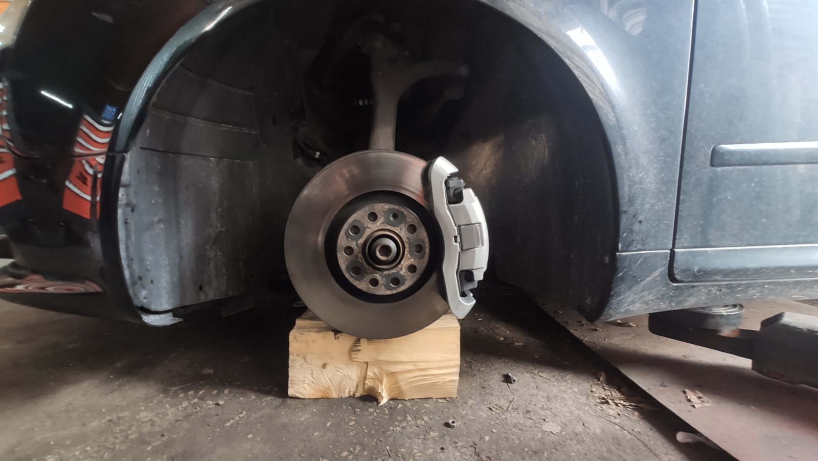

- Większe hamulce (345/300mm)

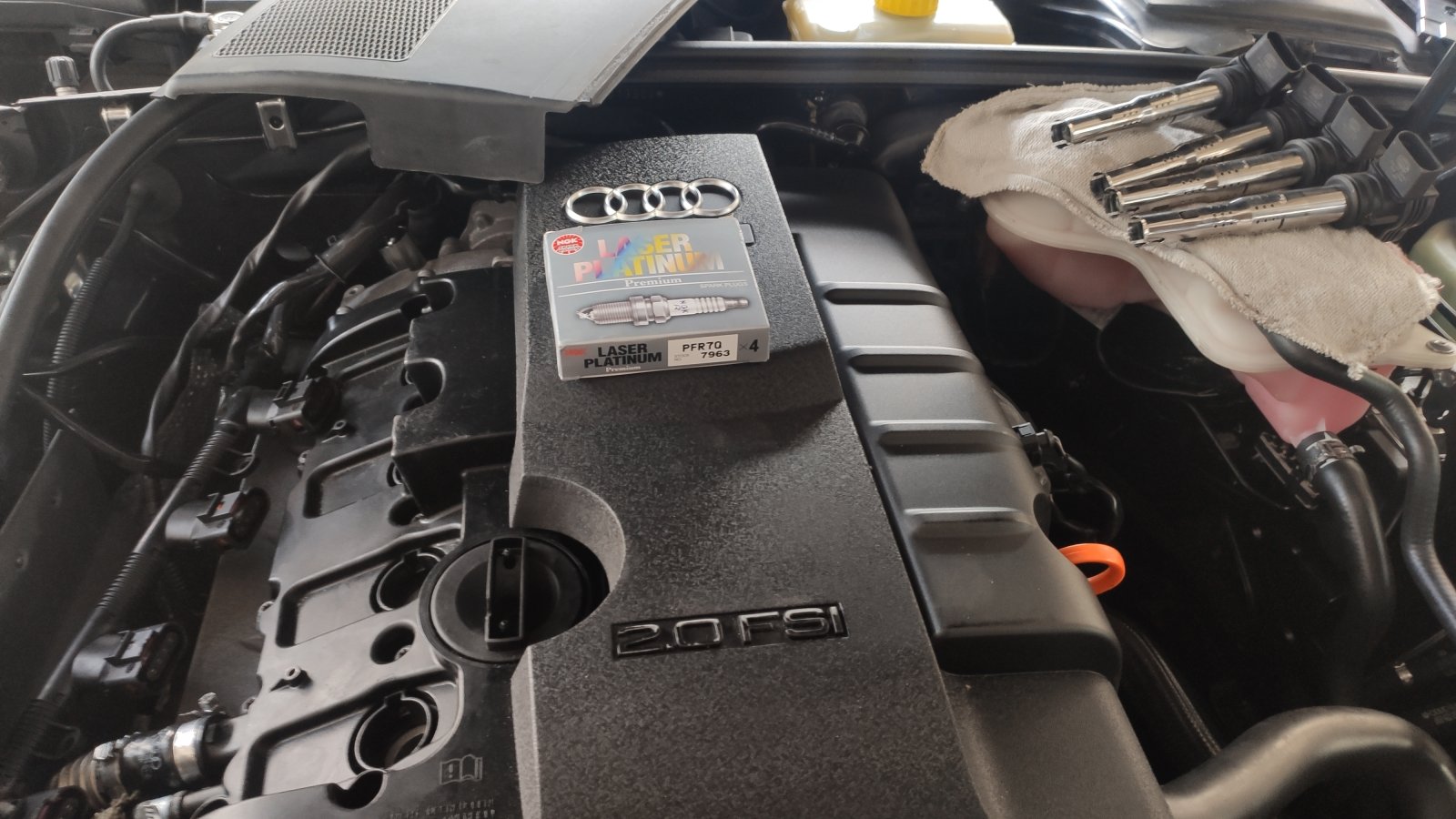

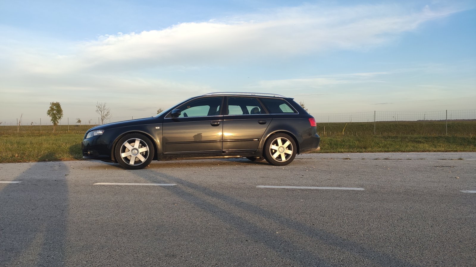

Mała aktualizacja. Zamontowane nowe świece NGK PFR7Q (poprzednie Denso niedomagały mimo, że były prawie nowe). Dodatkowo wpadły talerzyki z B5 (oryginalna guma pod sprężyną została na miejscu).
Tuleje zawieszenia skręcone na opuszczonym aucie.
A tu już efekt po wymianie talerzyków. Żona kręci głową, że koza. Także na wiosnę pewnie wpadnie gwint.
Lakiernik niestety przełożył termin......
Żona ma rację :decayed: trzeba było od razu gwint niż bawić się w pół środki :wink:
