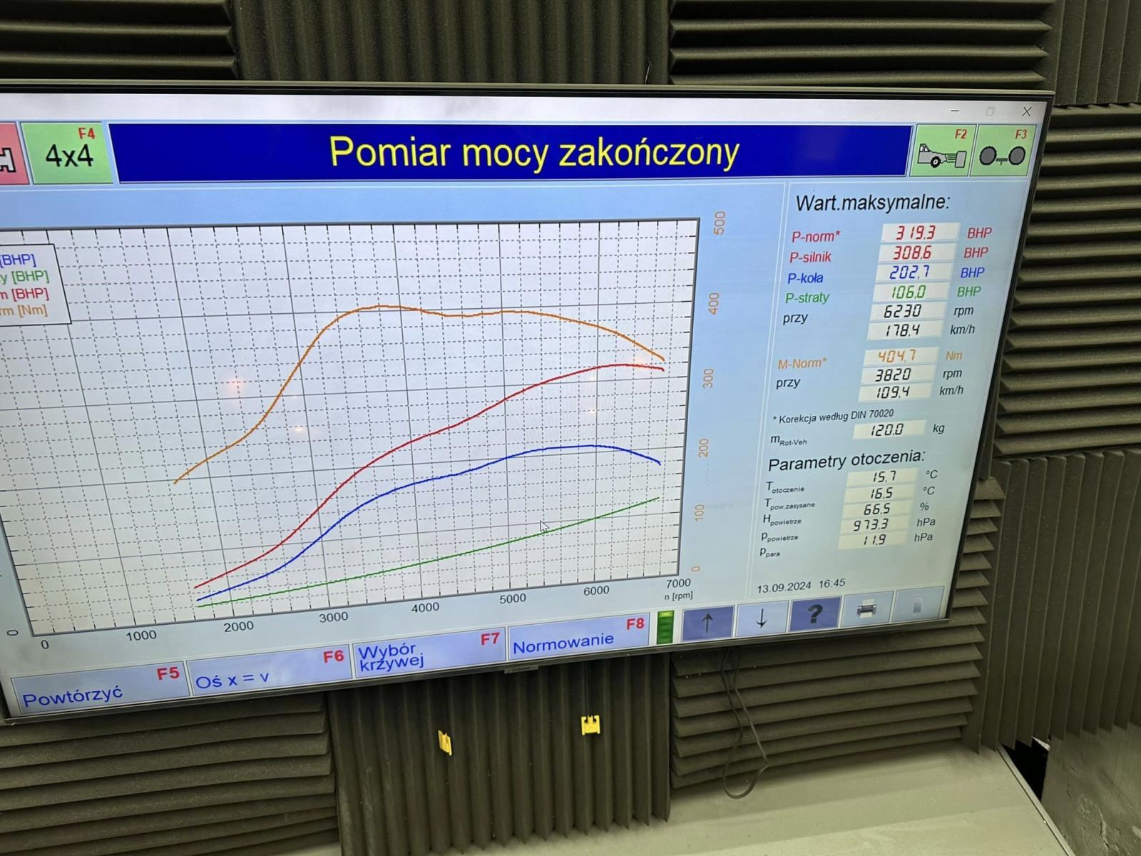

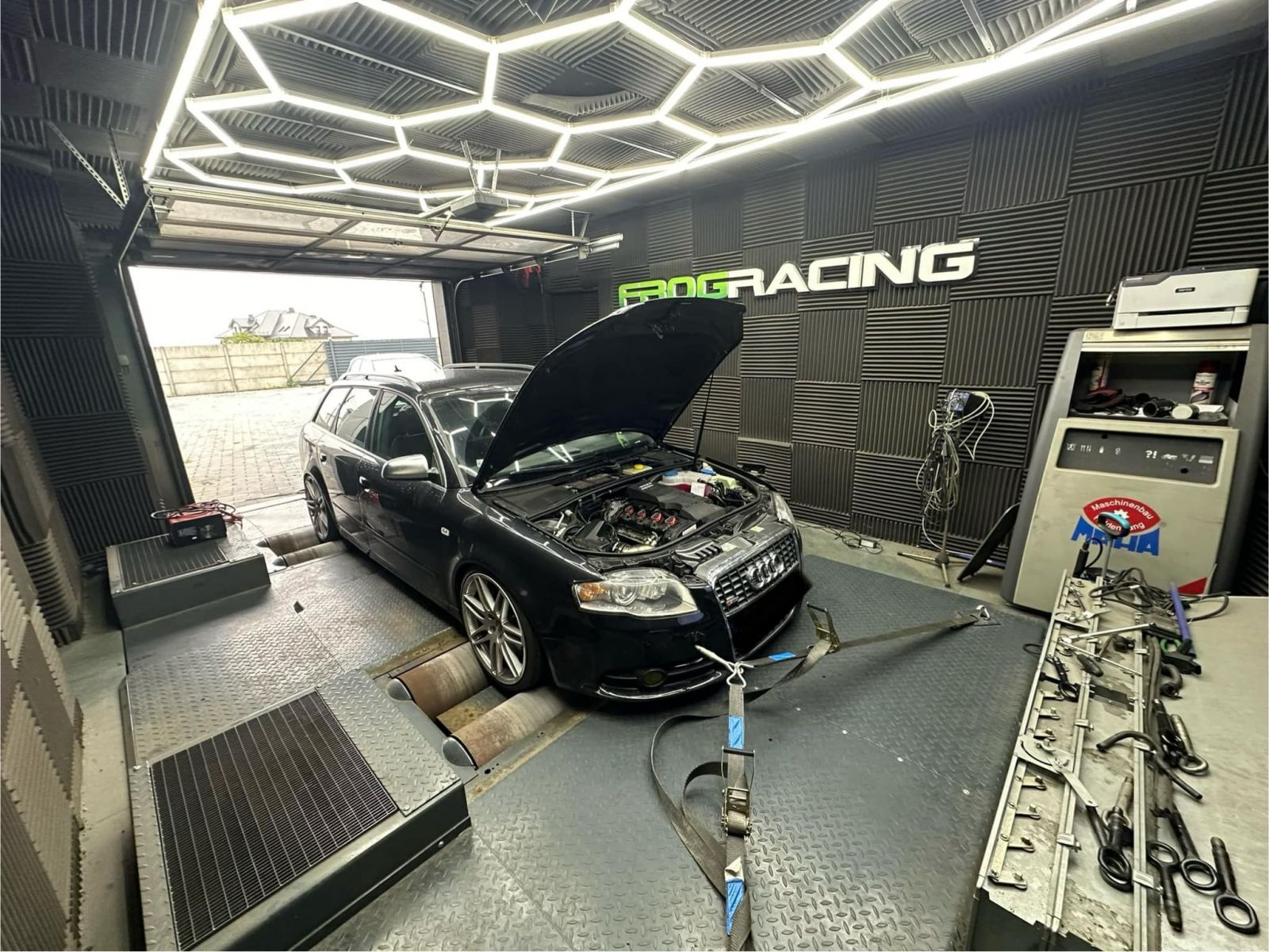

DubixPL Opublikowano 27 Września 2024 Autor Opublikowano 27 Września 2024 (edytowane) Auto odebrane ze strojenia i niestety prawdopodobnie sprężynka zaworowa na 4 cylindrze mówi, że już więcej nie chce. Obecny setup: - Turbo hybryda IHI z A4 B8 2.0T 211KM Stage 3 by Geremi - Wtryski S3 8P - HPFP Hitachi 10.1 + wkład VIS Motorsport Stage 1 + mod króćca zasilającego 5mm - zawór upustowy RS4 B7 - moduł LPFP z A4 B8 2.0T 211KM - czujnik ciśnienia paliwa 200 bar - wydajniejszy MAP sensor - sztywny TIP by Piotr Bel - belhaust.pl - FMIC 550x230x65 na sztywnych rurach 60,3mm by Piotr Bel - belhaust.pl - DP long 3,5'->2,75'->2,5' by Piotr Bel - belhaust.pl - wydech 2,5' -> y-pipe 2 x 2' - Simons Exhaust - cewki Beru ZSE032 (3.0TFSI) - świece NGK PFR7Q W planach: - sprężynki zaworowe z CDLA - odświeżenie głowicy + uszczelniacze - UPG odprężające Cometic (CR wyjdzie podobnie jak w CDLA czyli 9.8) I korekta softu. Edytowane 27 Września 2024 przez DubixPL
