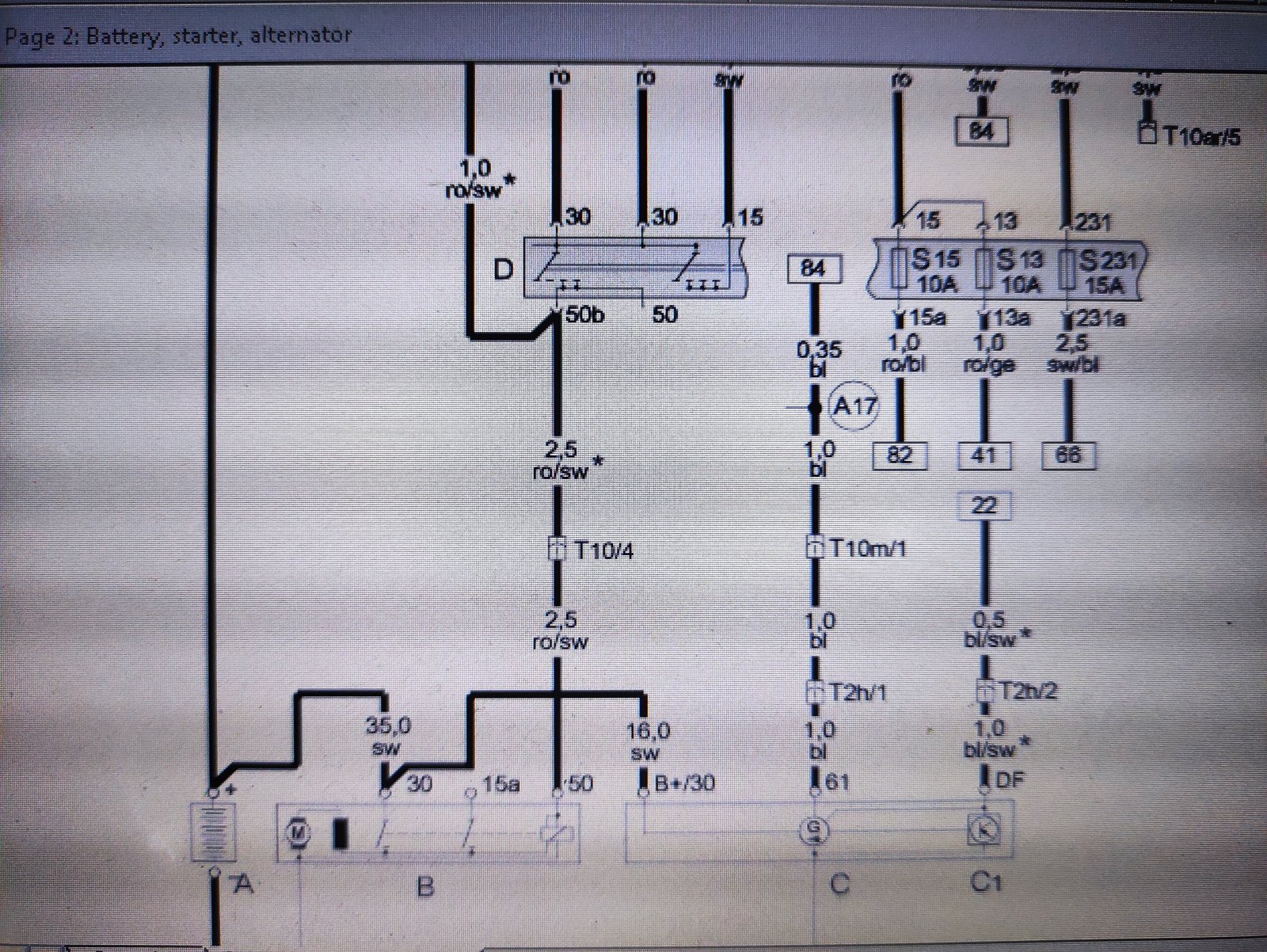

filo1992 Opublikowano 26 Października 2022 Opublikowano 26 Października 2022 Witam koledzy. Mam problem z moim audi a4 b5 1.9tdi 90km AHU, a mianowicie problem tkwi w odpalaniu. Raz odpali normalnie, raz w ogóle nie reaguje na kluczyk nawet kilka razy z rzędu tylko kontrolki świeca rozrusznik nie chodzi, innym razem odpala jakby chciał tylko na 2gary nie mam pojęcia co może być przyczyną. Zmieniłem już kostkę na stacyjce bez zmian. Wykluczyłbym również może rozrusznik. Może jakiś przekaźnik? Po odpaleniu samochód chodzi normalnie. Pomocy bo dziś musiałem w pracy na pych palić
Fazii Opublikowano 26 Października 2022 Opublikowano 26 Października 2022 Przekaźnika brak w tym układzie. Ze stacyjki przez kostkę brązową (kostka brązowa T10 pin 4 w skrzynce z ECU) przewodem czerwono czarnym idzie sygnał na bendix. Do sprawdzenia ciągłość przewodu od stacyjki (50b) do rozrusznika (50) lub czy napięcie dochodzi w momencie rozruchu.

Fazii Opublikowano 27 Października 2022 Opublikowano 27 Października 2022 Nie ale na to, że kuleje po odpaleniu to już tak i o to zapewne chodziło Devowi. Nie znając tych parametrów nie ma sensu dalej szukać przyczyny nieprawidłowej pracy po odpaleniu. Sprawdziłeś czy napięcie na bendix dochodzi w momencie gdy przekręcasz zapłon i nie kręci?
filo1992 Opublikowano 28 Października 2022 Autor Opublikowano 28 Października 2022 Muszę panowie sprawdzić napięcie na rozruszniku tak jak piszecie być może 2 awarie się nakładają na siebie rozrusznik plus dawki
