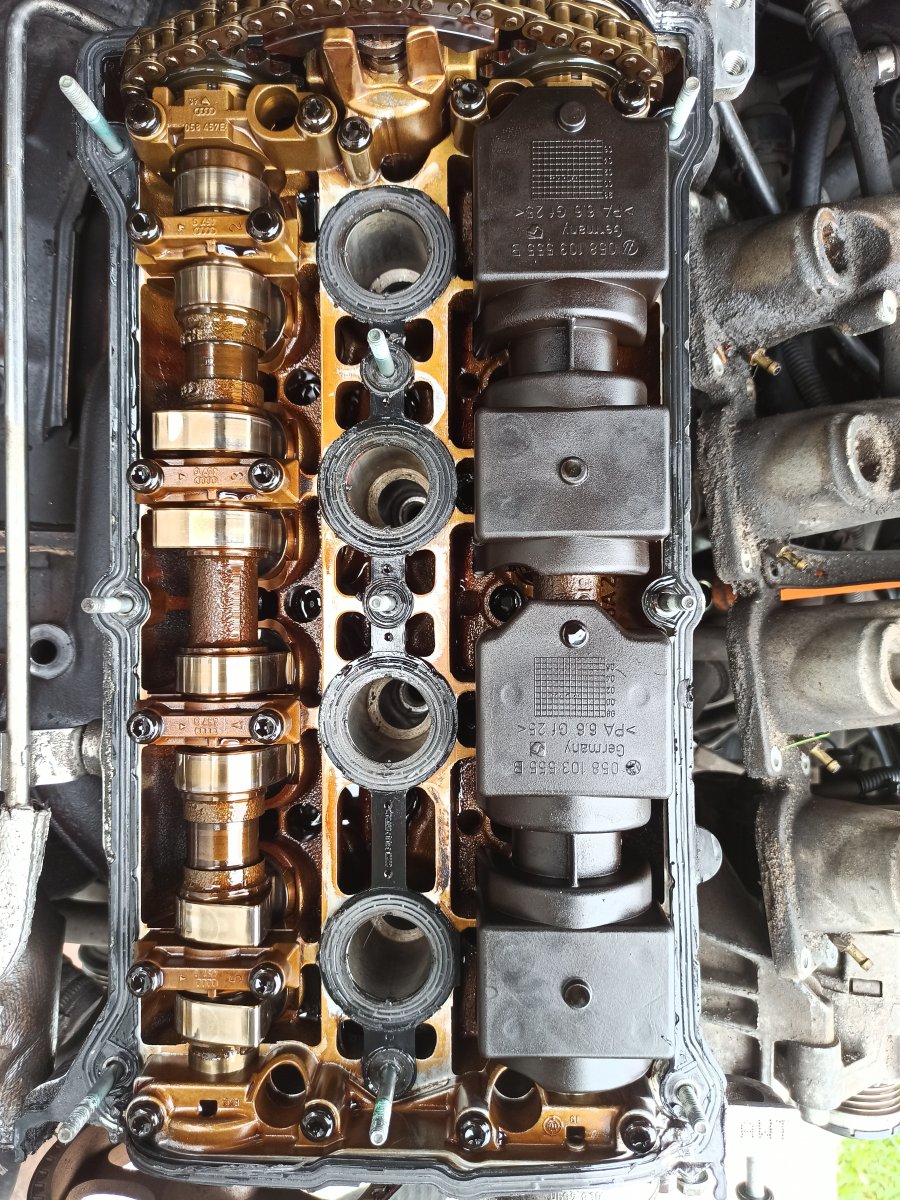

Witam, potrzebuję rady odnośnie dwóch kwestii.
Ostatnio przy wymianie uszczelki pokrywy zaworów w moim 1.8T okazało się, że pod nią jest trochę nagaru. Chciałbym prosić o ocenę tego stanu ze zdjęć, czy rzeczywiście jest tragedia czy jeszcze "ujdzie" i ewentualnie co z tym robić.

Normalny nagar, jak na longlife i nie ten olej co trzeba. Nagar do umycia w miarę możliwości, zmiana oleju na 5W40 i będzie dobrze. Olej może znikać przez sparciałe uszczelniacze zaworowe i/lub turbo. Przy tej robocie można rozebrać trochę dolotu i o ile jest taka możliwość, sprawdzić luz na wirniku.
Trochę albo prawie wcale to było u mnie kiedyś jak wymieniałem uszczelkę przy przebiegu coś około 160 k km (zdjęcia poniżej). U Ciebie jest go bardzo dużo i ktoś wymiany oleju traktował mocno po macoszemu.

Niezależnie od tego ile nagaru, olej miał go właśnie wypłukać. Odpuść sobie takich mechaników, co lubią taki nagar w silniku trzymać i boją się go jak ognia. Tego co pokazałeś żaden olej nie ruszy ani płukanka. To trzeba już ręcznie czyścić różną chemią. Najtańsza chyba jest benzyna ekstrakcyjna lub nitro, są też inne środki. W każdym razie tego jak ręcznie nie wycziścisz, nic tego nie ruszy.

Plukanka tego nie ruszy. Wyczyścić co się da pod pokrywą, zastosowac xado antykoks na pierścienie ze 4x pod rząd w tym przypadku, potem plukanka, zrzucenie miski i czyszczenie smoka. Góra zawalona to na dole w misce lepiej nie będzie. Chyba, że juz ktoś tam zaglądał wcześniej.
to co, robić coś z tym czy jak jeździ to wymieniać olej częściej i nie ruszać? Sam raczej ręcznie nie wyczyszczę silnika...
