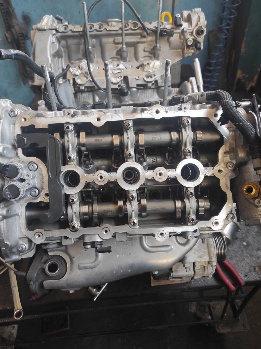

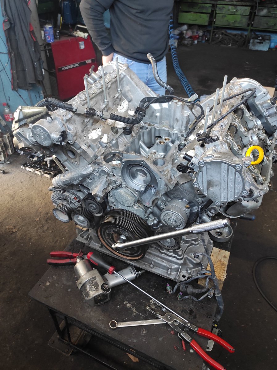

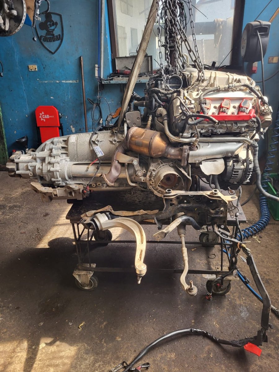

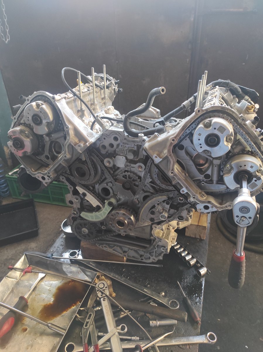

W aucie zmiany, te nieplanowane:
Rozrząd, pompa wody, termostat, odma, paski, poduszki silnika, uszczelnienia, wymiana oleju i filtrów, mnóstwo pierdół przy okazji.
Ogólnie zaczeło grzechotać łańcuchem przy odpalaniu na zimno.
Drgania było czuć ale nie myslalem że stan jest agonalny

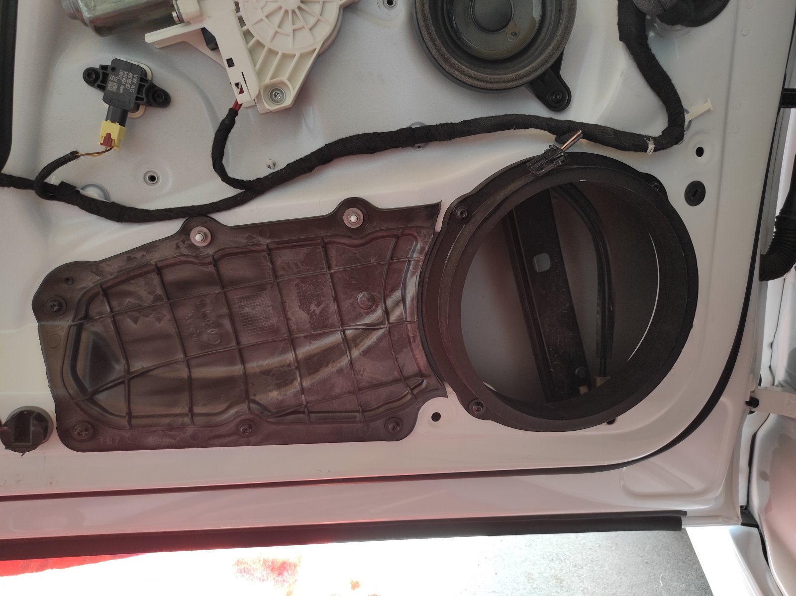

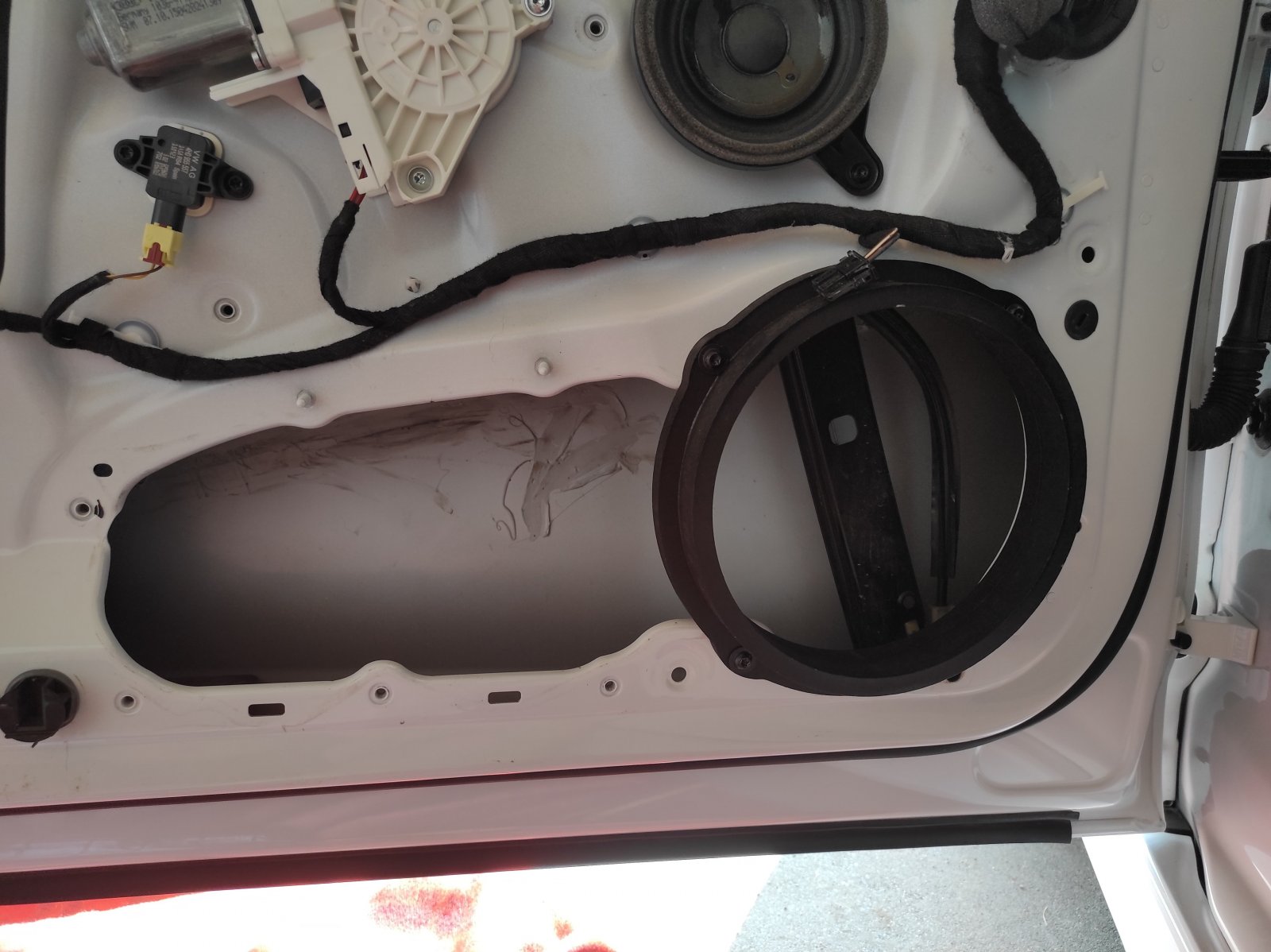

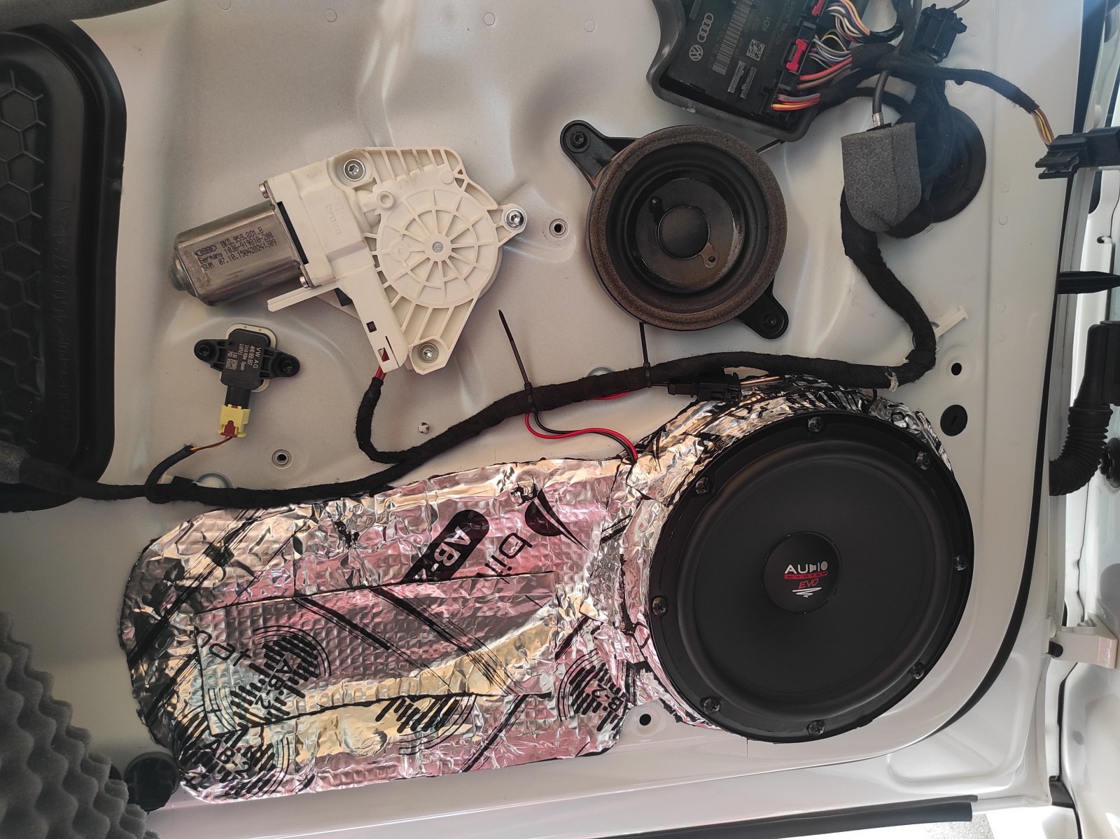

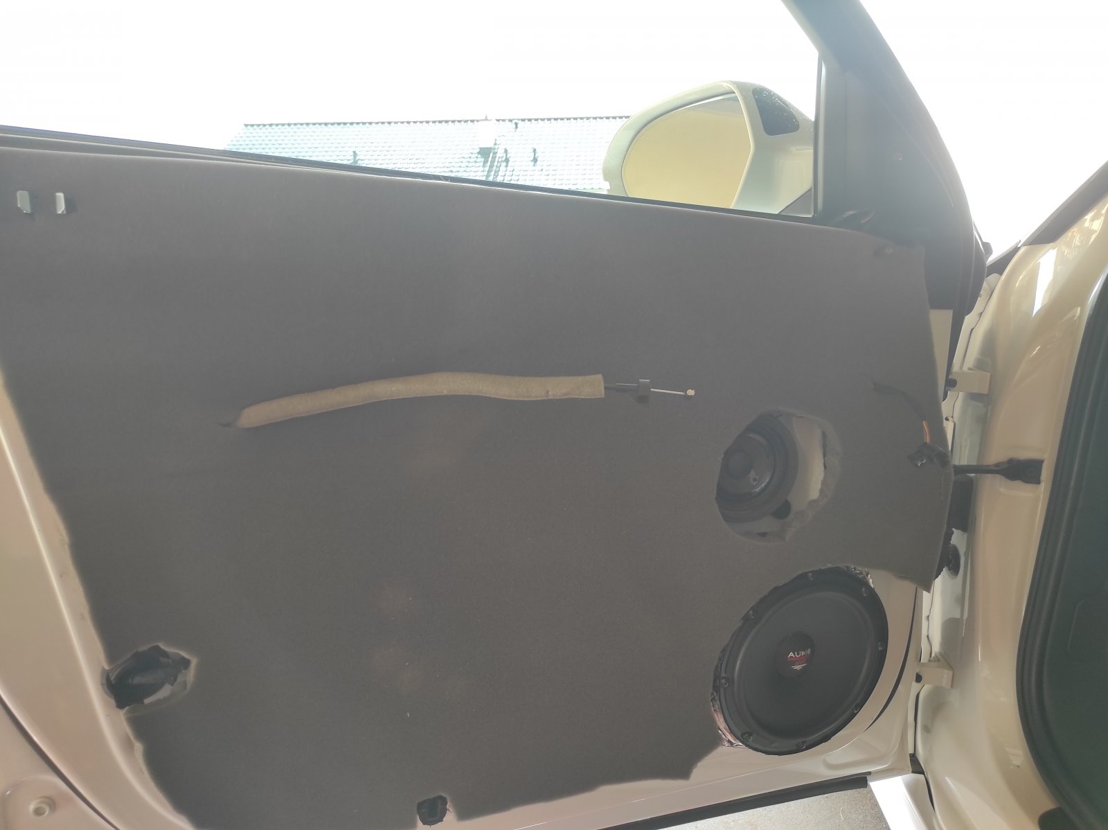

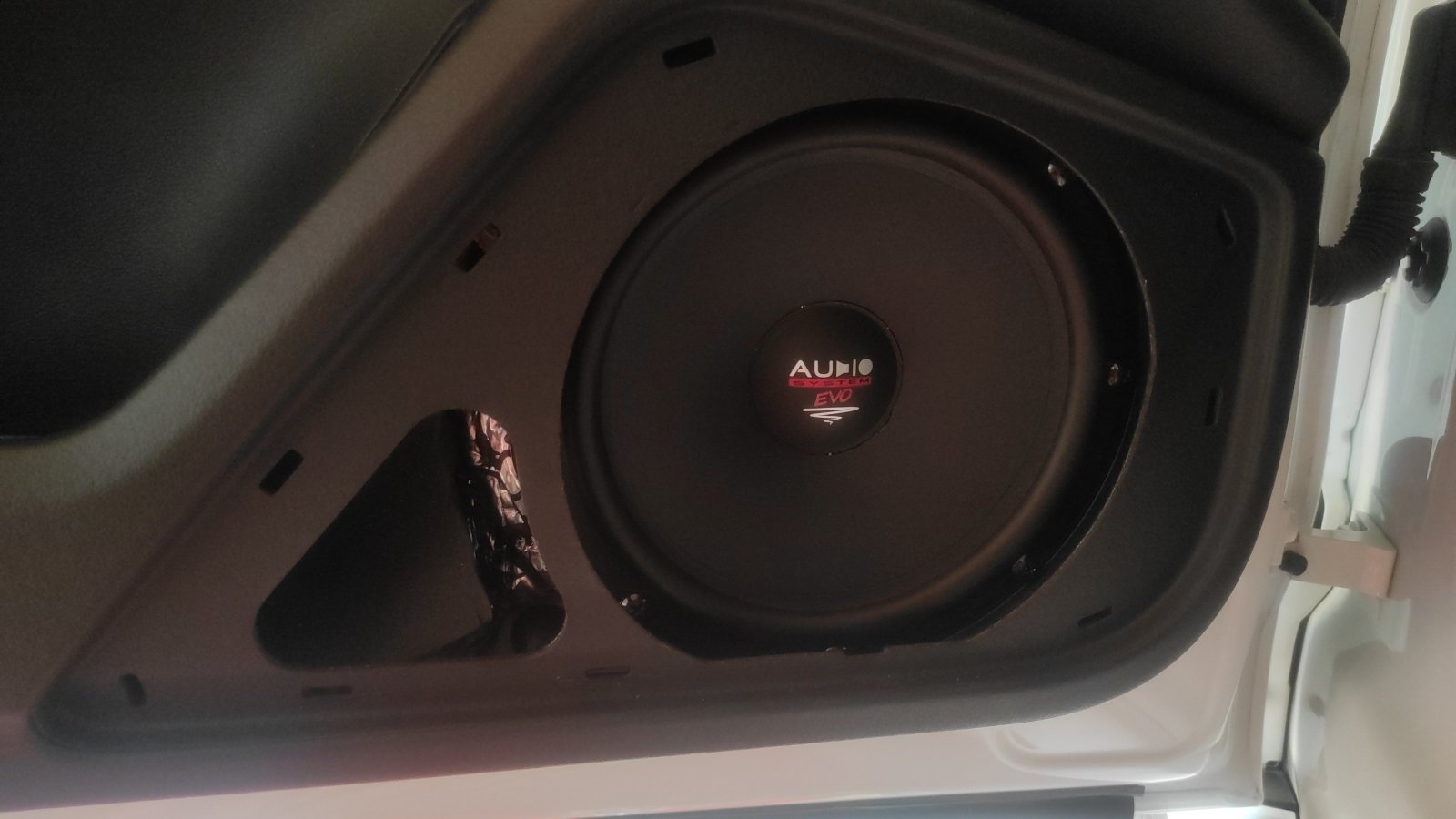

A dziś od dawna planowana wymiana głośników w przednich drzwiach. Bose jest jakieś zdechłe w C7.
Kupiłem adaptery głosnikow z podstawowego nagłośnienia
I trochę je pociąłem
Wrzuciłem sprawdzony wcześniej w avancie zestaw audio system 20cm.
No i ostatni babol w środku ogarniety.

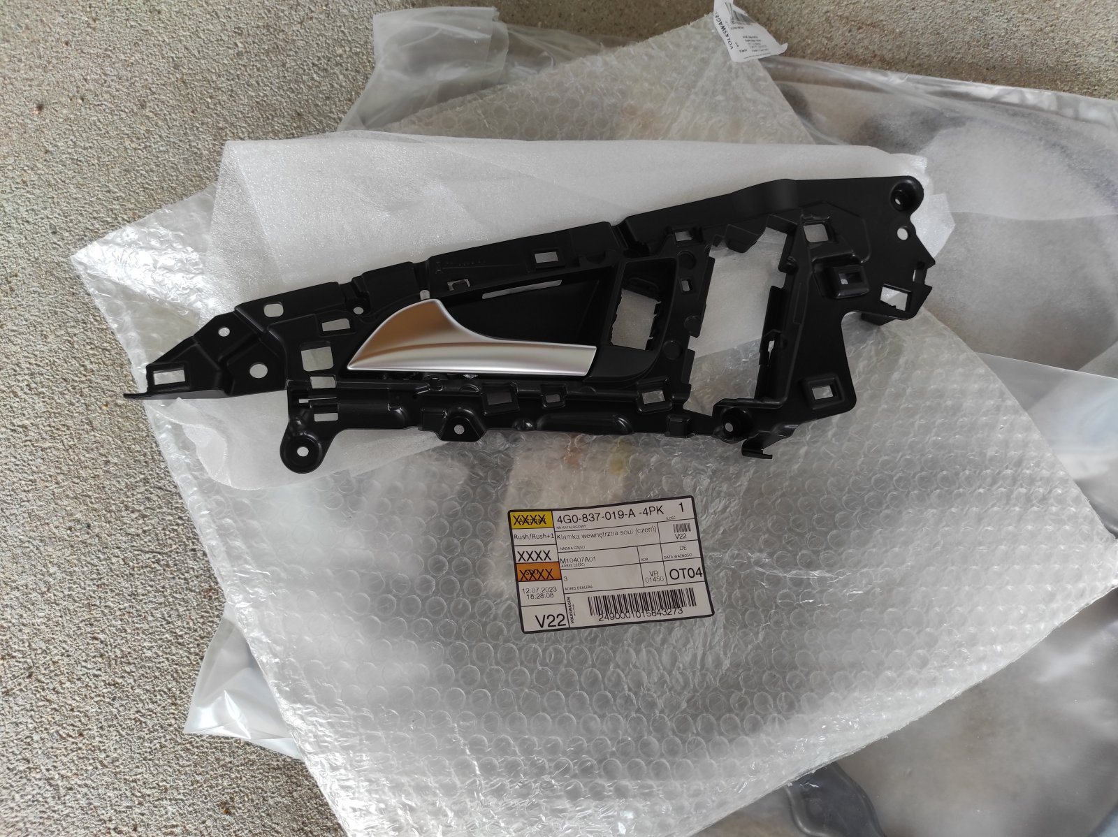

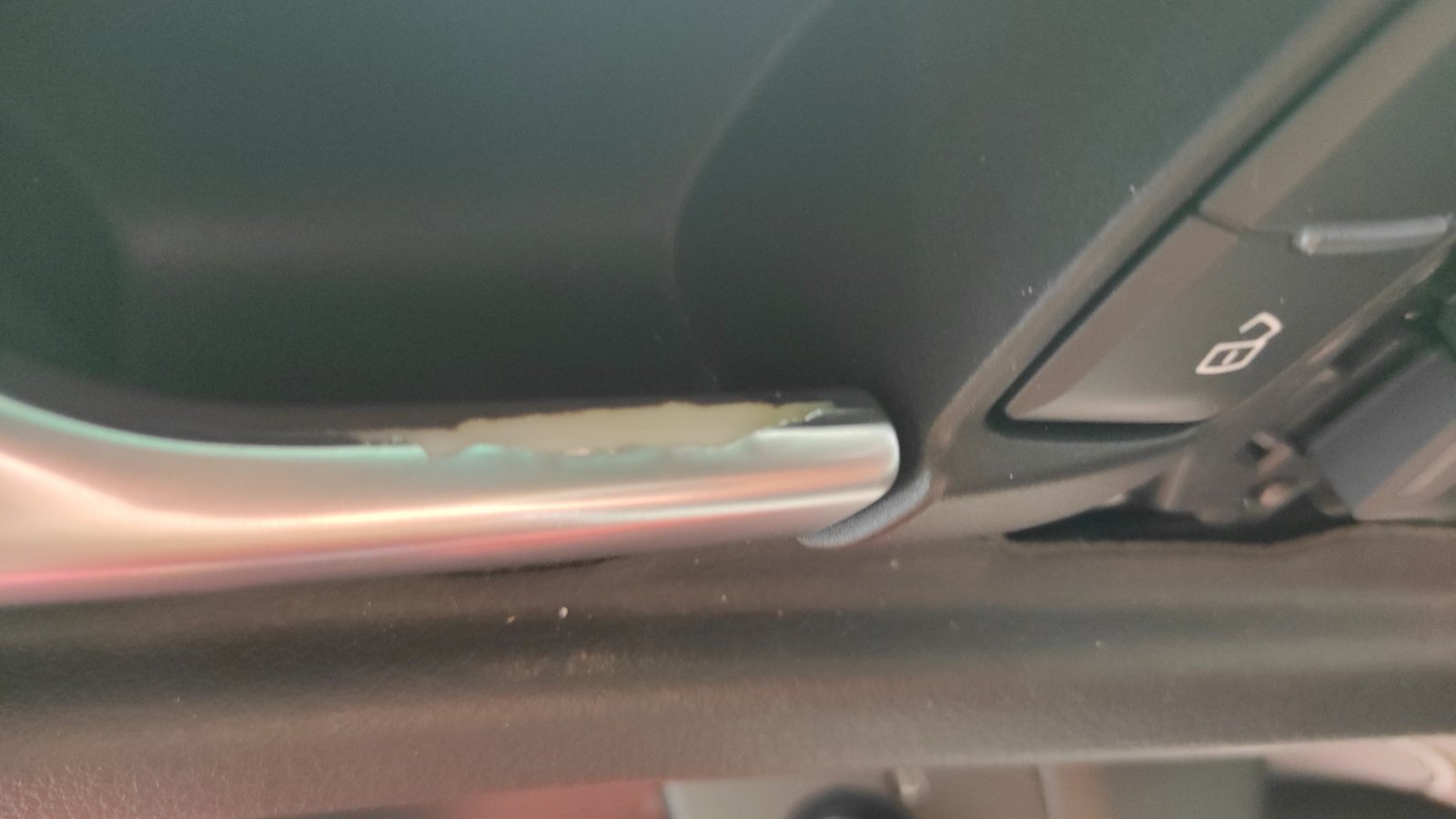

Wjechała nowa klamka drzwi kierowcy.
Powoli do przodu :thumbup1:
Ciekawe, bo w B6 bose gra całkiem przyjemnie, a C7 ma z tego co kojarzę 300W RMS, w porównaniu do 225 z B6 ?
No to teraz będzie spokoj na dłuższy czas z silnikiem :thumbup1:
Aż tak słabo grało Ci Bose ?
Mam u siebie i jestem bardzo zadowolony jak to gra...
W lifcie gra lepiej, bo jest MIB i inny wzmak. Moim zdaniem nie ma tragedii jak jest dobre źródło audio.
Rozrząd przy tym przebiegu grzechotał?  Wcześniej miałem przedlifta z mniejszym przebiegiem niż u Ciebie i czasami na zimnym było słychać rozrząd pół sekundy po odpaleniu ale zbytnio się tym nie przejmowałem. W obecnej mam bliźniaczy silnik w stosunku do CREC i nawet jak przyjechała z usa kilka miesięcy nieodpalana to po odpaleniu zero grzechotki. Obecnie mam 62 tys km i cisza.

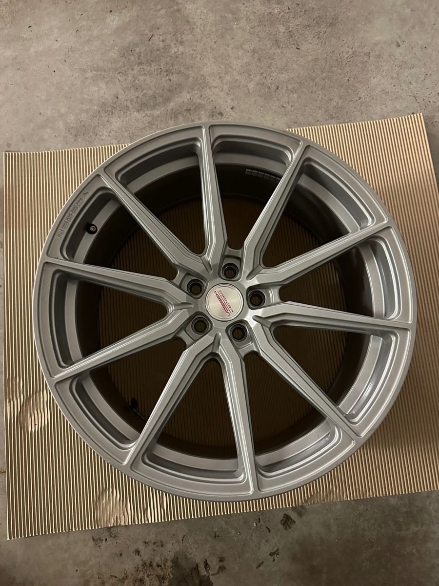

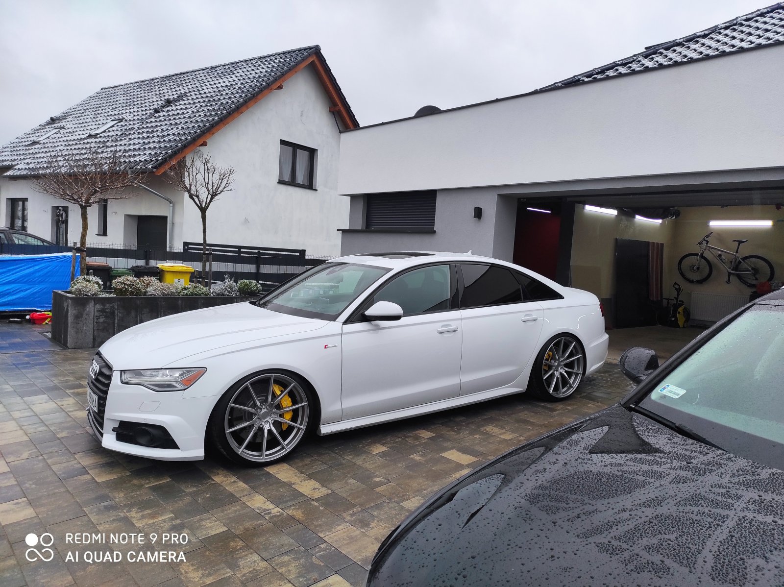

W tygodniu przyjechała paleta.
Długo wybierałem nowe felgi i raczej chciałem coś nie fabrycznego ale  albo nie pasował rozmiar albo co innego albo okazało się juz po przedpłacie że jednak nie dostępne już u producenta.... :doh:

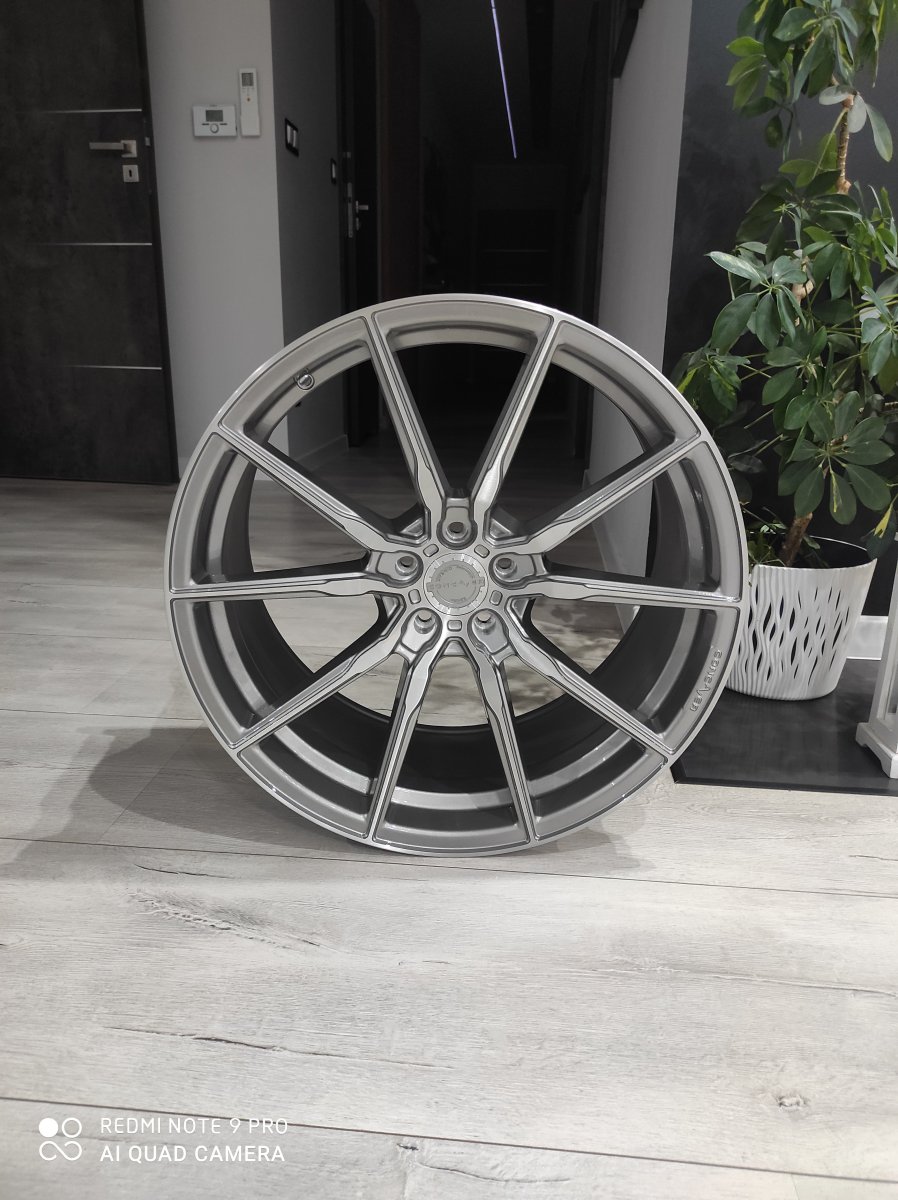

finalnie concaver cvr4  21x10.5j et42
Brushed titanium.

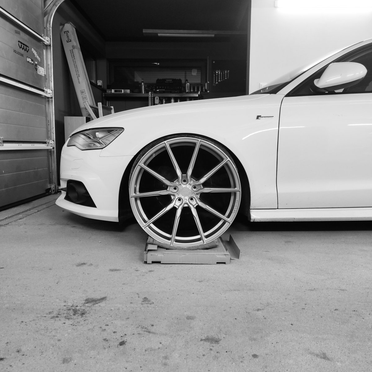

Szybkie przymiarki bo jakże by inaczej ale strasznie ciężko zrobić jej fajne zdjęcie, przynajmniej w warunkach garażowych.
Co fajne felga wydaje się być bardzo lekka. Jutro wrzucę ja na wagę.

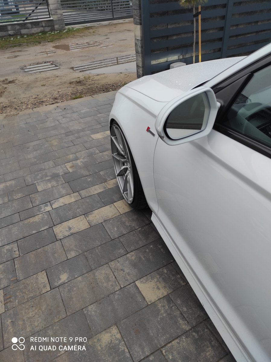

IMG_20231124_200942.thumb.jpg.f5adb95d579f5cc7981266ad14ed2c12.jpgIMG_20231124_211750_281.thumb.jpg.65056b06eaa43eda993fa817e6150c4f.jpgIMG_20231124_214611.thumb.jpg.6b76057048b6f52e4fa2dbc0892e06bb.jpg

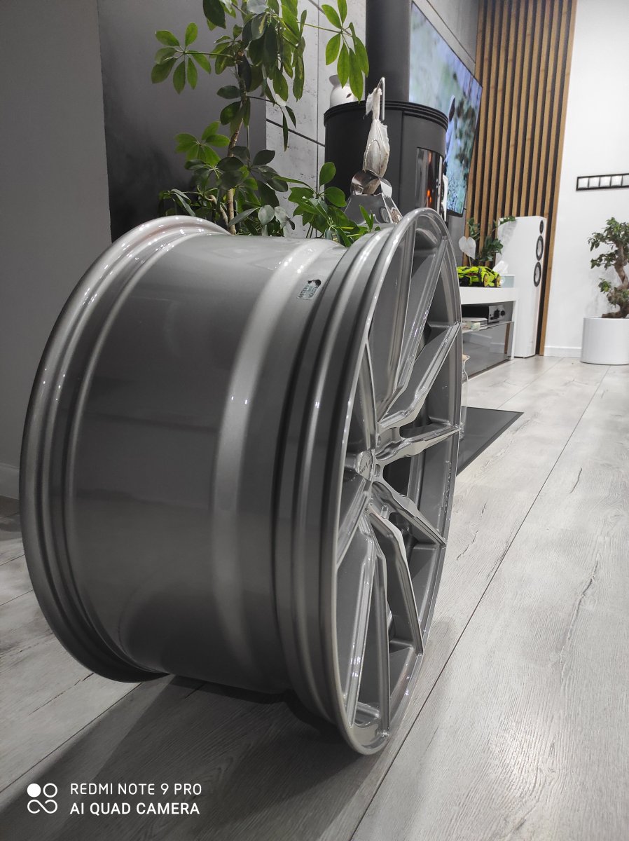

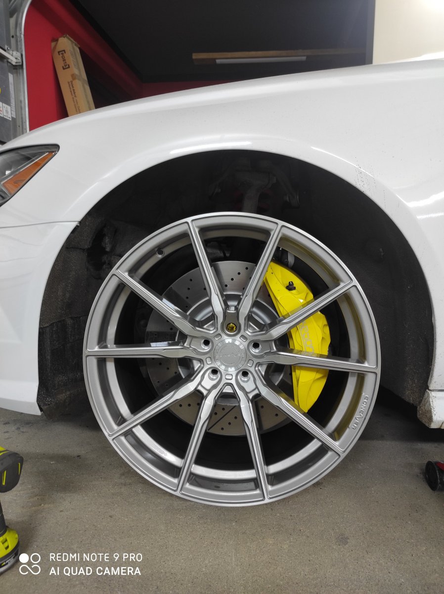

Na przód musi dojść 3mm dystansu bo felga jest ze zwrotnica "na zero"
Wrzucam na to po nowym roku 255/30 i ładnie pasujemy. :kox:

Sprawdz przed montażem czy przysłali proste felgi, zamawiałem cvr 4 w 22 calach i dwie były krzywe, prawdopodobnie źle odlane, cale szczęście udało się pozytywnie zareklamować i przysłali dwie nowe, ogólnie wzór ładny ale wykonanie jak za te pieniądze takie sobie
Kupowałem od dawmaca, oni sprawdzali u siebie, wg nich są proste, biorą to na klatę.  Ale dzięki za wiadomość, przed założeniem opon każe jeszcze raz sprawdzić
Ja też kupowałem w dawmac, jak zacząłem dopytywać czy sprawdzali to okazało się że jednak nie sprawdzali czy są proste, na początku mówili że nigdy nie trafiły im się krzywe, jak wysłałem filmik to zmiana zdania że jednak mieli już kilka przypadków dlatego na kartonach są naklejki żeby sprawdzić przed założeniem opon czy są proste. Lepiej sobie je sprawdz dokładnie
Czyli to prawda co słyszałem o tej firmie, że felgi są przeciętne i za drogie jak za tą jakość. Osobiście dorwałem podobne Vosseny 21x9,5 ale tył mi nie wchodzi na zacisk i chyba będą na sprzedaż.

Trochę małe hamulce do tego koła:bag:
390mm mały hamulec :doh:
Nie mówię nie większemu ale nie teraz
420/370mm byłoby idealne w tym kole:przebiegly:
