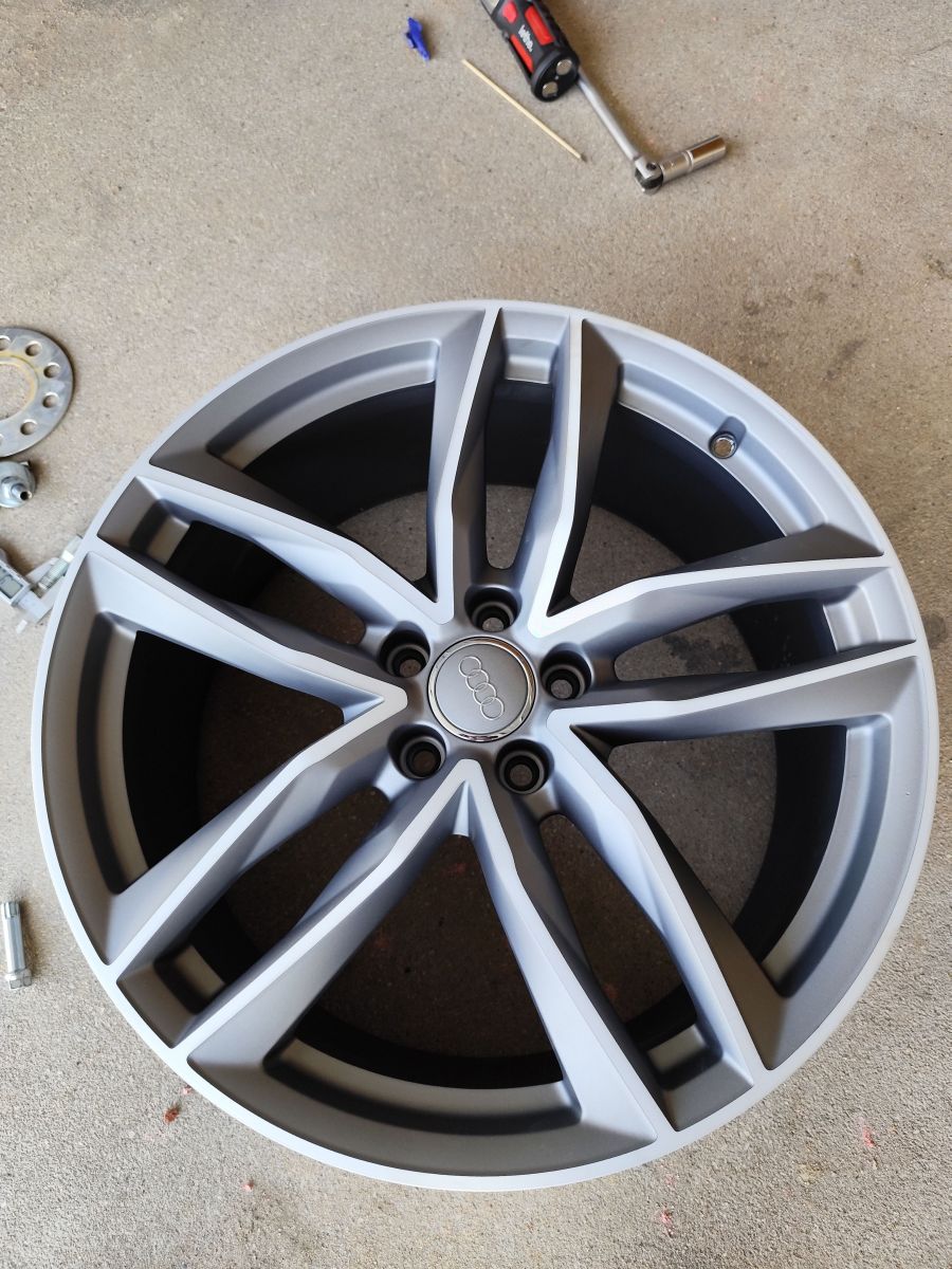

granatowy Opublikowano 1 Września 2024 Opublikowano 1 Września 2024 W dniu 30.08.2024 o 14:55, duffy napisał(a): zmieniłem hamulce z 390/330 na 420/356 Jaki minimalny rozmiar felgi wchodzi na tarczę 420 ?
duffy Opublikowano 2 Września 2024 Autor Opublikowano 2 Września 2024 Wchodzi 20" ale nie każde. Ta na przykład nie wchodzi i muszę je sprzedać
kamelus_ Opublikowano 2 Września 2024 Opublikowano 2 Września 2024 Wewnętrzny obwód felgi czy ET nie puszcza? 1

H4mm3R Opublikowano 2 Września 2024 Opublikowano 2 Września 2024 3 godziny temu, kamelus_ napisał(a): Wewnętrzny obwód felgi czy ET nie puszcza? Wewnętrzna średnica, ale można zacisk poprawić że wejdzie.
duffy Opublikowano 4 Września 2024 Autor Opublikowano 4 Września 2024 Średnica wewnątrz felgi nie puszcza a dokładnie kształt bębna, nie jest prosty tylko wybrzuszony i to wybrzuszenie jest problemem
