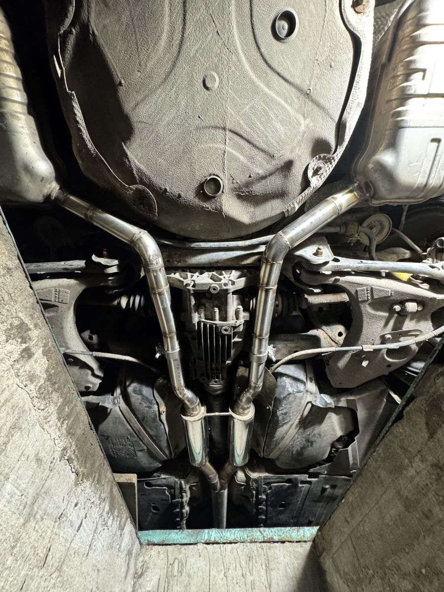

A problem z głośnością to masz pod dużym obciążeniem czy przy mniejszych obciążeniach? Bo jak przy mniejszych i jest to bardziej buczenie to raz średnice za Y masz spore, a dwa przepustnica/przepustnice, bo przy takich różnicach w przepływie spalin przy małych obciążeniach i pod pełnym butem coś czuje, że ciężko to będzie pogodzić inaczej. A i trzy, że masz długie i takie same obie strony układu na Y.
Właśnie powyżej 4 tys jest cicho więc też tak myślę że za duże średnicę mam za Y
bo mam 3 i potem 2x60.
tez myślę właśnie że te 2 długie rury od Y do środkowych za za długie.
plan jest taki  by z 3 przejść na 2x50 lub 54, rozgałęzienie zrobić odrazu przed środkowymi tłumikami.
Ogólnie wrzucam wydech z s4 od środkowego
Problem z głośnością nie leży po stronie silnika tylko tłumików, jeżeli ktoś prawidlowo obliczył komory rezonansowe (interferencja fal) to nie powinno być z tym problemow.
Lata temu wstecz sam robiłem tłumiki ze stali nierdzewnej i często wychodziły ciekawe setupy.
Najfajniejszy  wydech który zrobiłem był w citroenie Xantii 2 3.0 V6, do 3000 obr/min był zaye....ty i wyrazny gulgot a powyżej tych obrotów nastepowała kompletna cisza, komfort podróży był niesamowity plus hydroaktywne zawieszenie.

U mnie liczenie wyglądało tak.
hmm 60 starczy ?
zgadzam się że silnik nie powoduje hałasu
to dla zobrazowania w 1,9 mam dp 55mm i zejście do 2" aż do y i dalej do tyłu 2" i jest cholernie głośno w środku jak i na zewnątrz, pełny przelot, do miasta spoko ale na trasie powyżej 3000 obrotów to jest już męka
I jak burka już wóz na tych końcowych z S4?

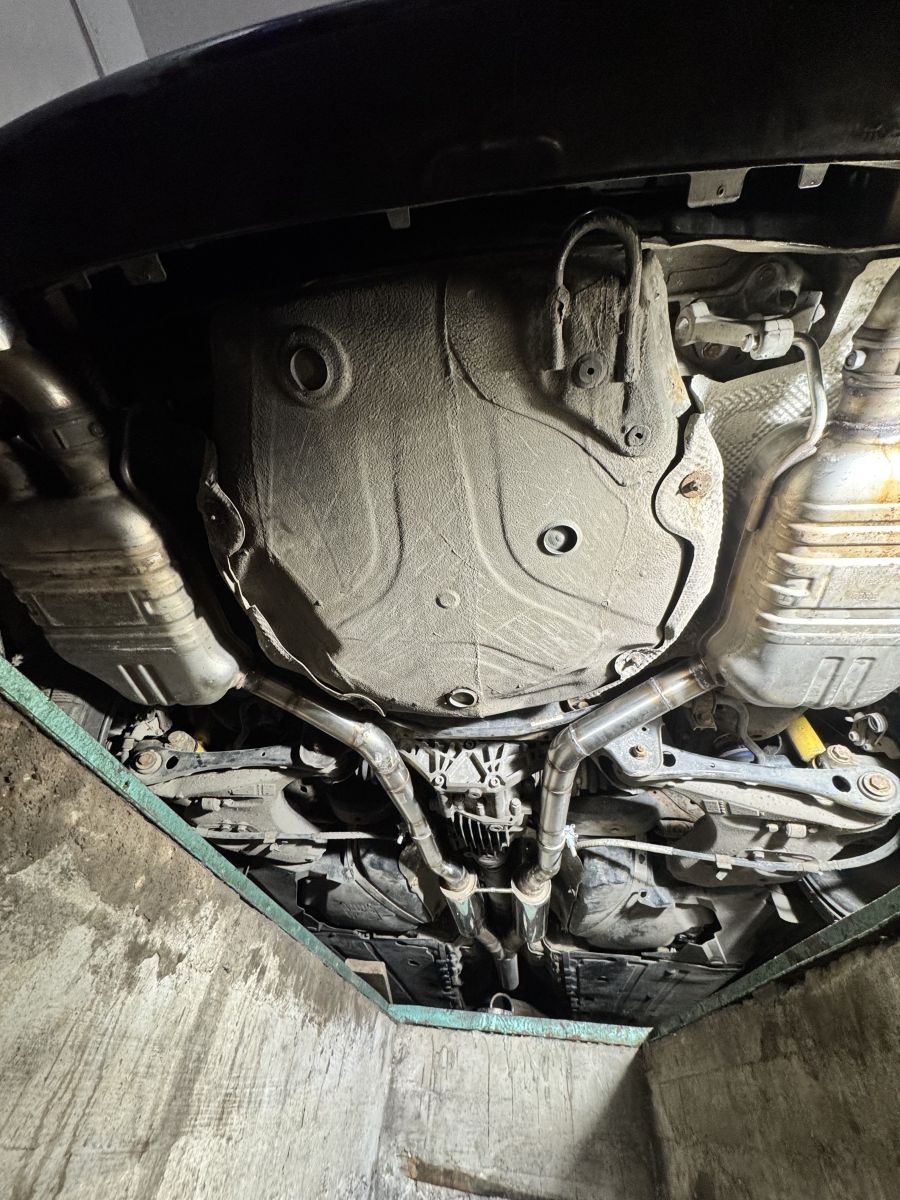

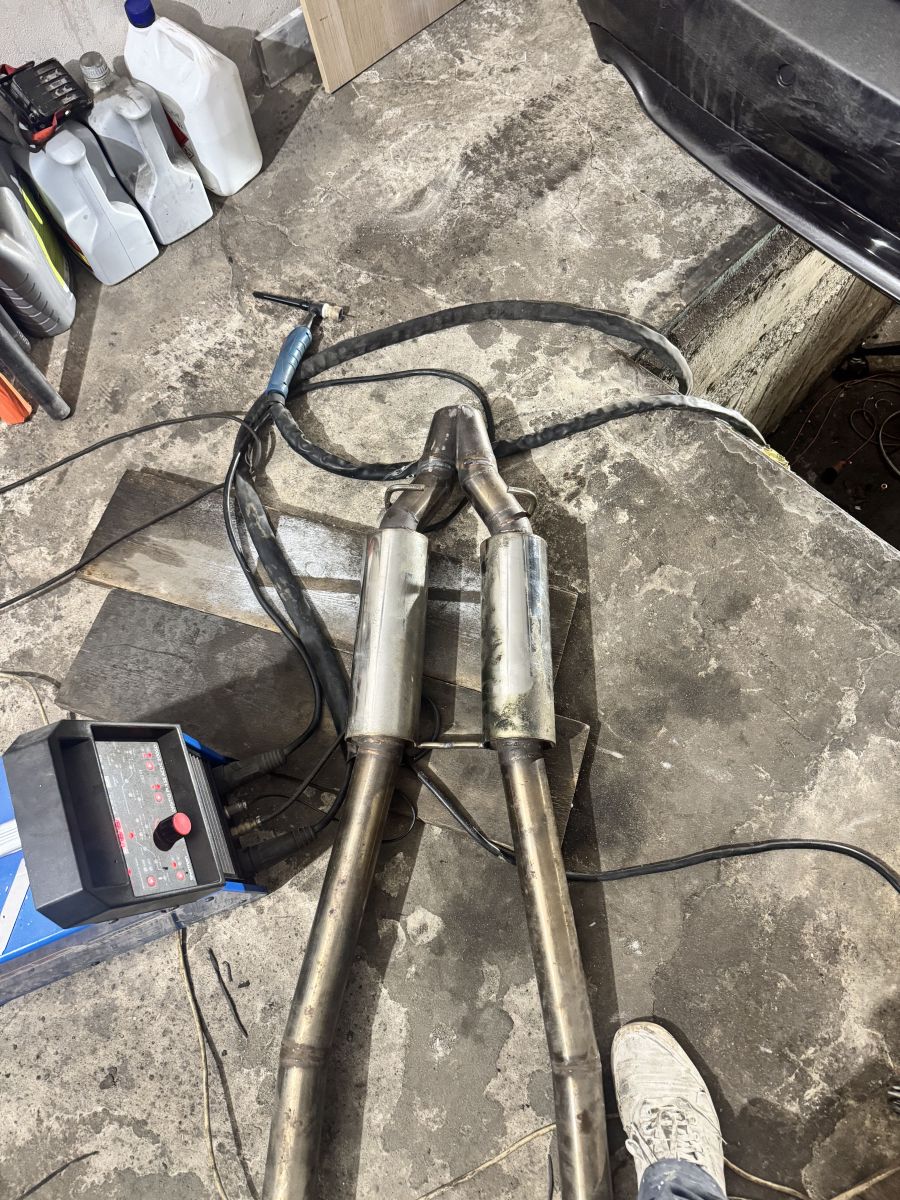

Tak układ zrobiony.
tak jak pisałem przerobiłem w następny sposób
3 całe do środkowych. Środkowe zostały 2x60mm i tu się zastanawiam czy by nie włożyć 2x54 tak jak reszta wydechu.
Od środkowych rury 54mm na łączniczkach na sówkę. Rury z s4 mają 50mm ale na szczęcie tuż przed samymi puchami jest 54mm.
po samej modyfikacji zrobiło się dużo ciszej a po zamknięciu przepustnic w trasie przy 130km/h  jest ciszej niż w serii ?
klapy sobie zrobiłem na przycisk 0-1  z zaworka n249
jedynie jeszcze myślę dać jakiś długi tłumnik przy skrzyni gdyż w mieście buczy spod tunelu ale w trasie tego nie słychać

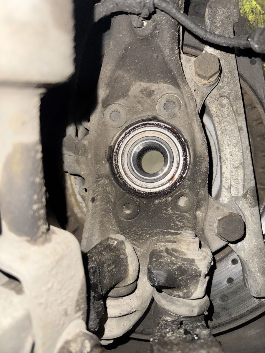

zmiana dokonana wyłącznie dlatego że przeguby wewnętrzne z przodu są normalne na 6 kulek a nie planetarne.

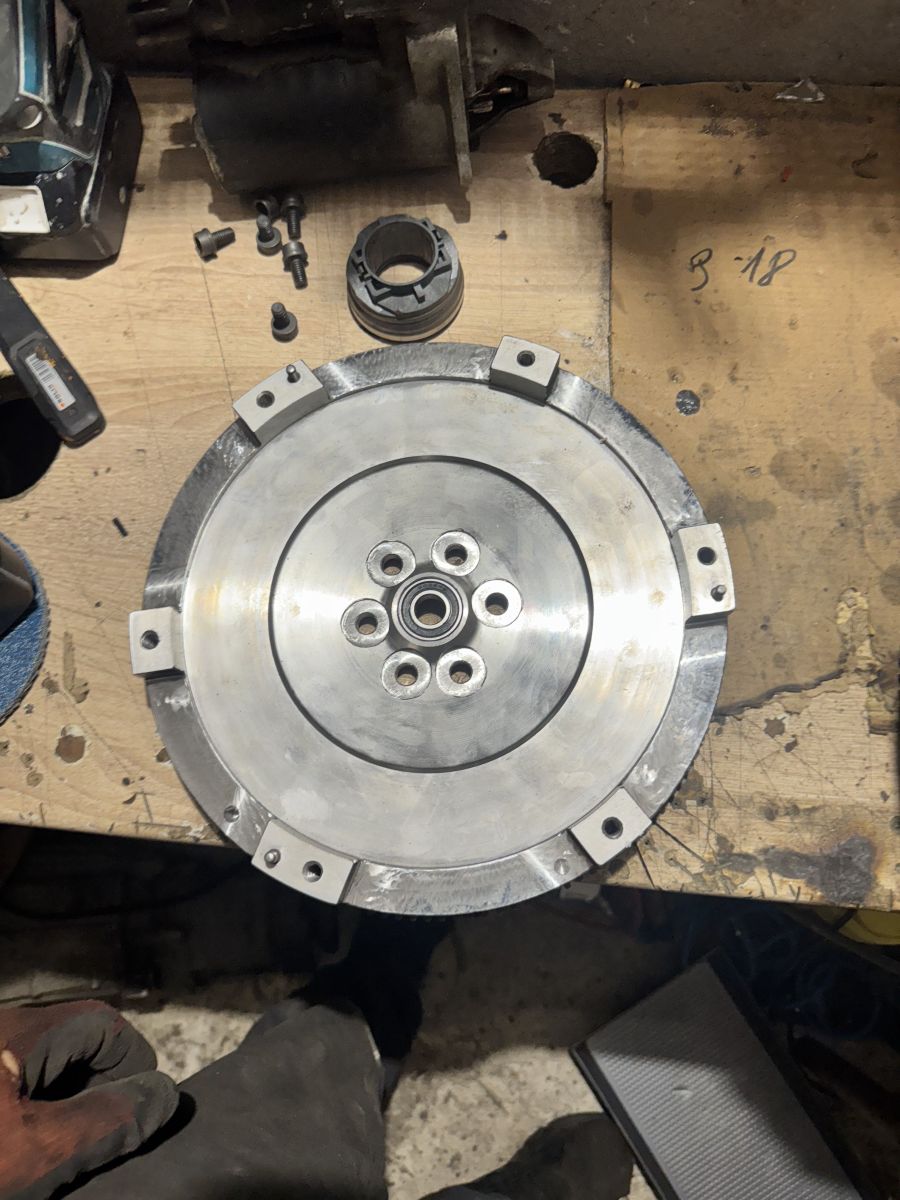

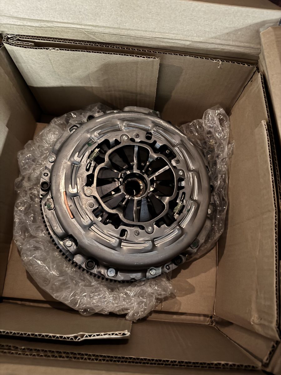

planetarne nie wytrzymywały długo+ do tego liczę na lepsze czasy 0-100-200 w porównaniu do skrzyni gjw z przełożeniem 37:9

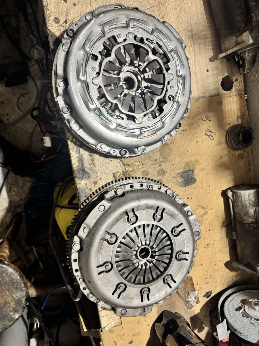

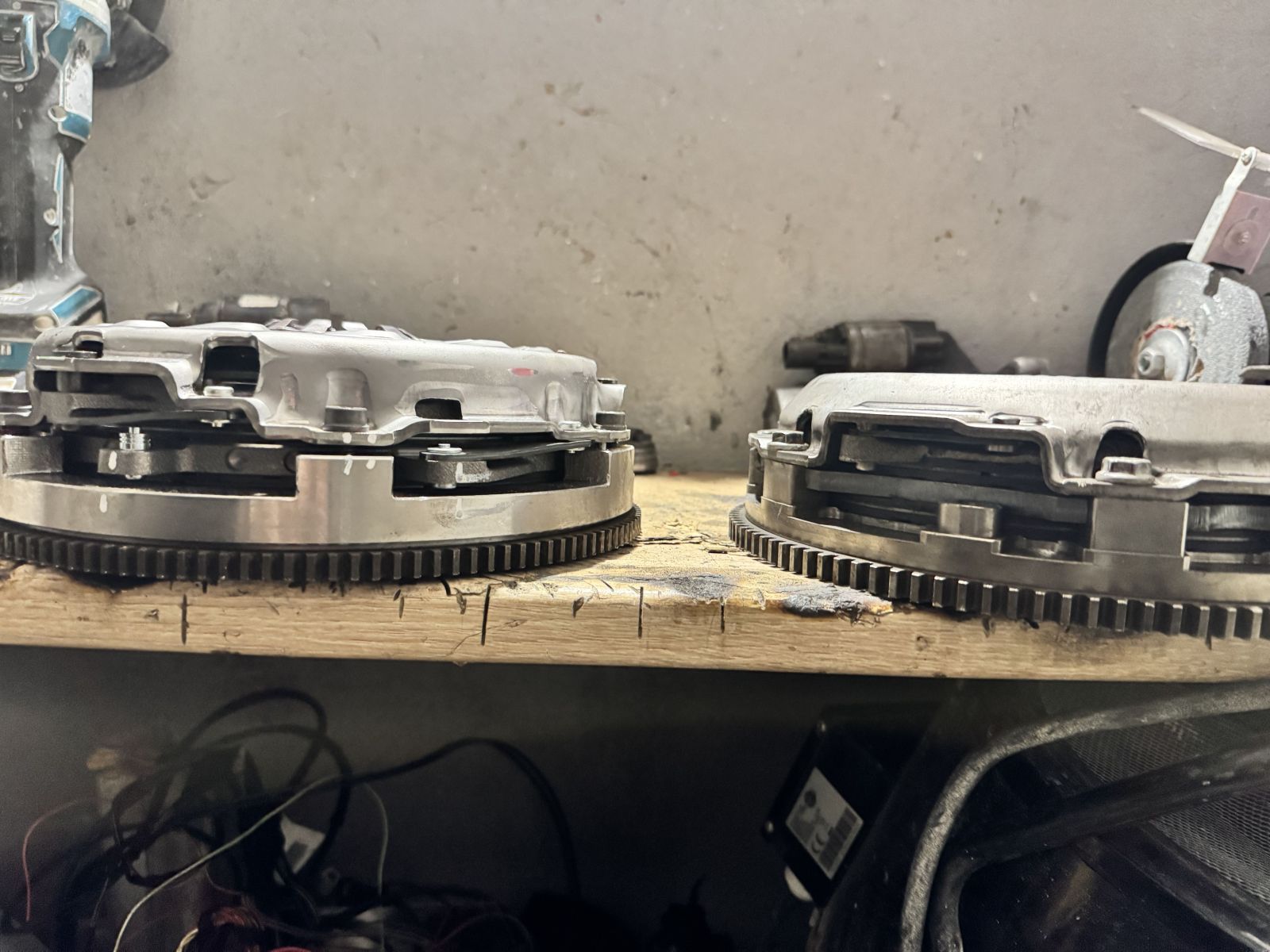

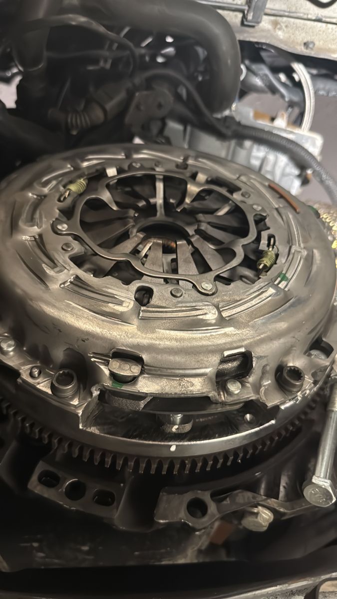

przy kokazji wpadło kpl inne sprzęgło dwutarczowe niestety nie było możliwości sprawdzenia gdyż tylny dyfer okazał się kiblem i muszę zmieniać na inny używany:/

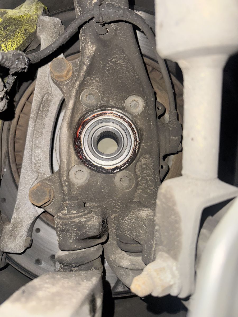

w dodatku po wyciągnięciu półosie z przodu okazało się że roczne łożyska meyle puszczają smar

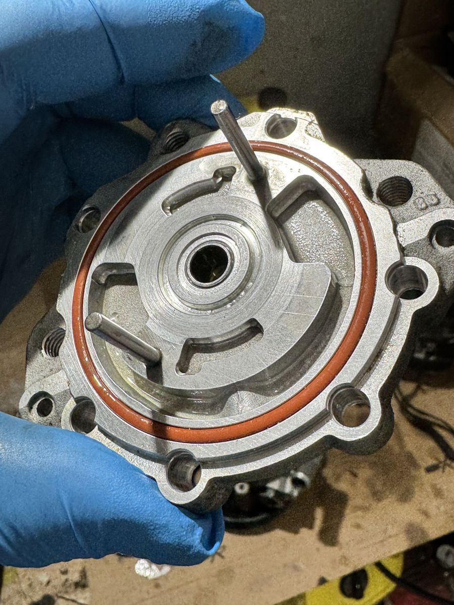

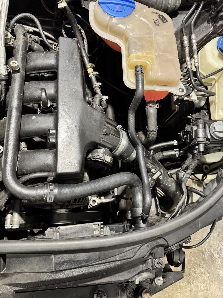

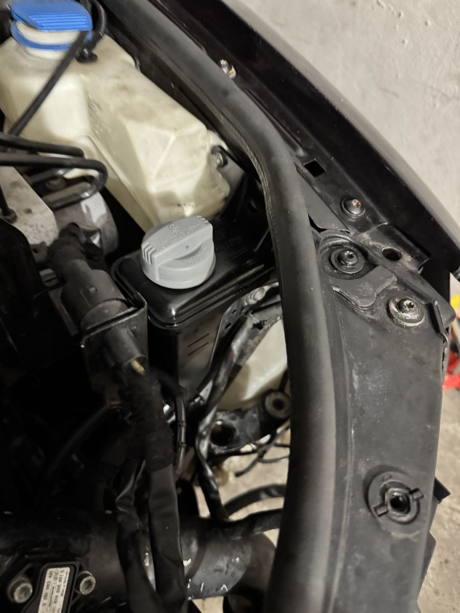

w dodatku 2 letnia pompa Meyle wspomagania zaczęła piszczeć i trzeba było wymienić.

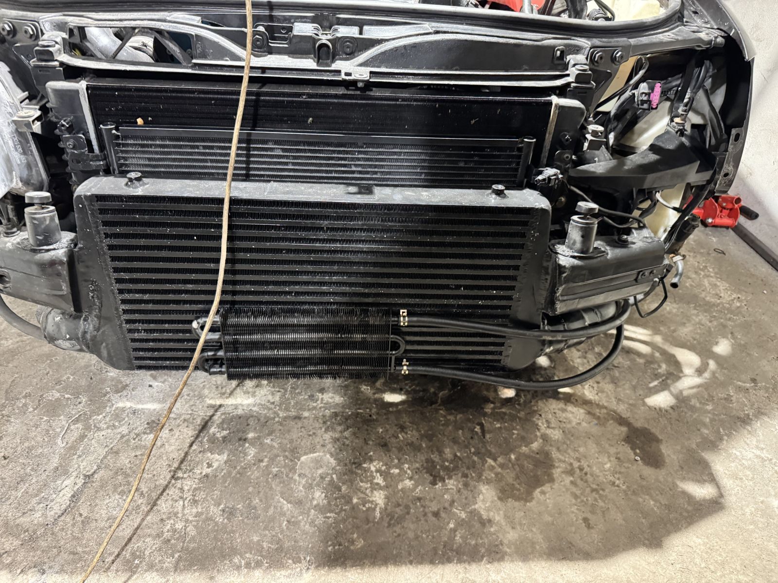

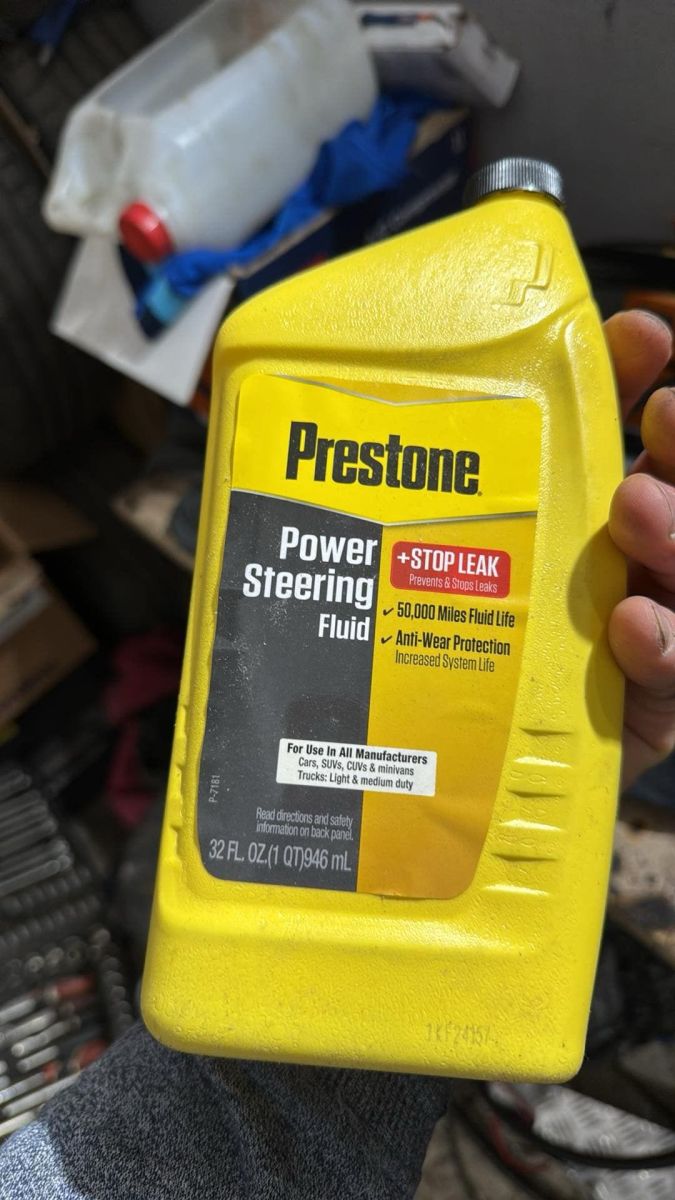

teraz włożyłem używkę z tfsi + nowy zbiorniczek ASO + płukanie układu + płyn prestone + wrzucenie chłodnicy na przód auta.
oczywiście nie obyło się bez przygód:/

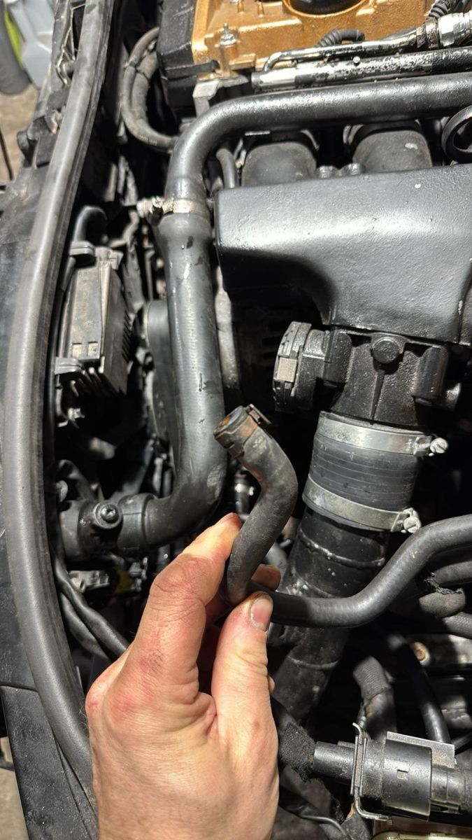

przy wymianie pompy złamałem króciec od wężyka przy chłodnicy od odpowietrzania ?
ogolnie uruchomiłem przepustnice na wydechu. Jest ciszej do ok 3500tys obrotów a powyżej nie ma różnicy czy otwarte czy zamknięte. Ogólnie bardzo wyciszyło się auto i o to chodziło.
Plan jest taki by przepustnice otwierały się po obrotach gdyż dusza silnik.
do budowy układu podciśnienia użyłem stary zawór n249 + mała tuba z nierdzewki jako pojemnik podciśnienia. Aktualnie sterowanie jest na przycisk?

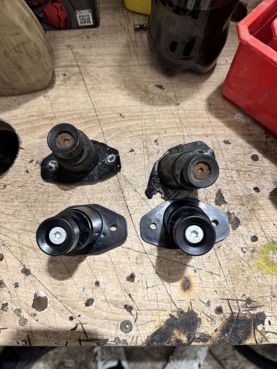

No i w końcu po 2 latach zamontowałem nowe mocowania zderzak na belce ?
Działamy dalej
Masz jakieś numery tych mocowań zderzaka na belce? Zamiennik czy ori?
Ori chyba 30zl szt
8E0807381C

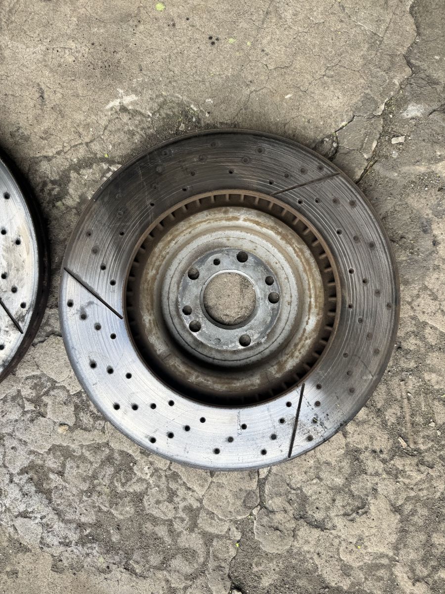

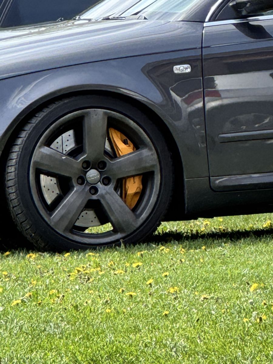

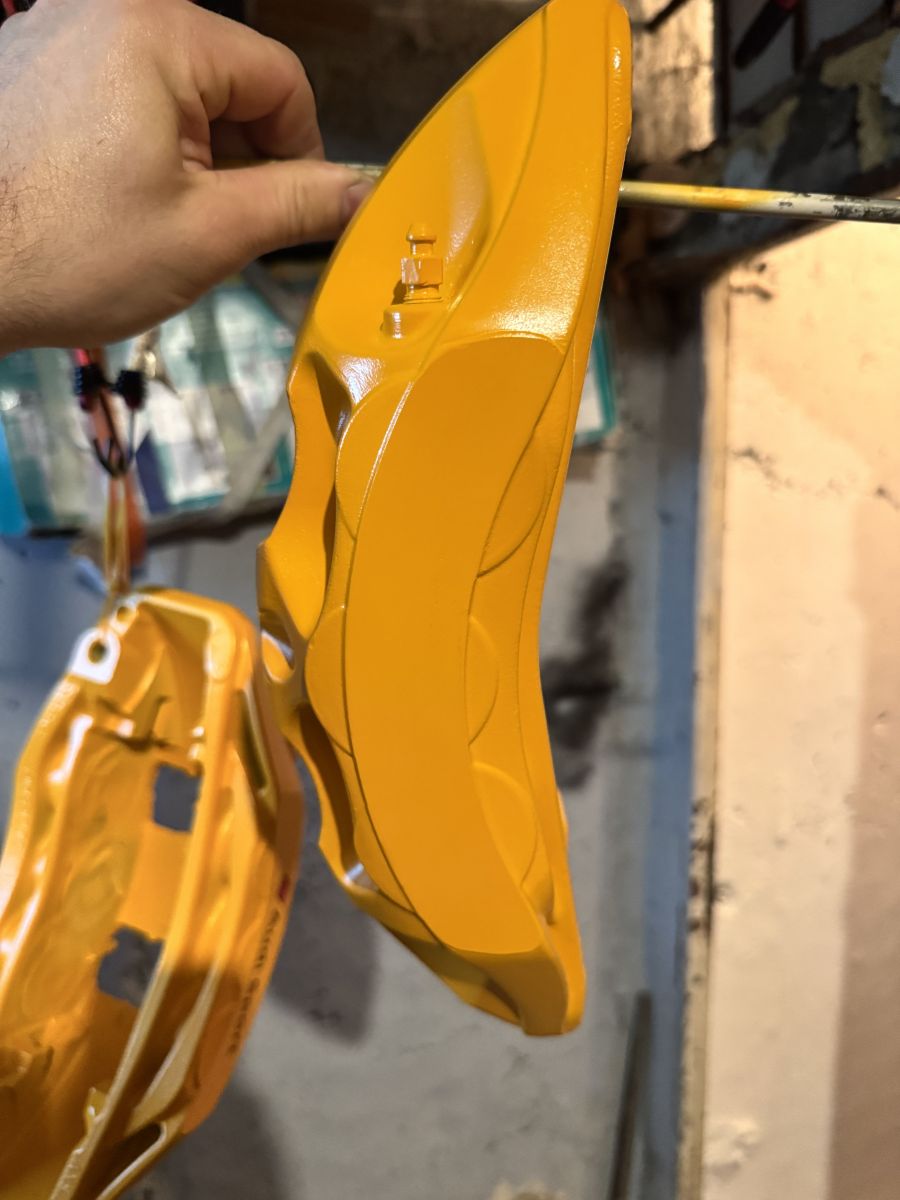

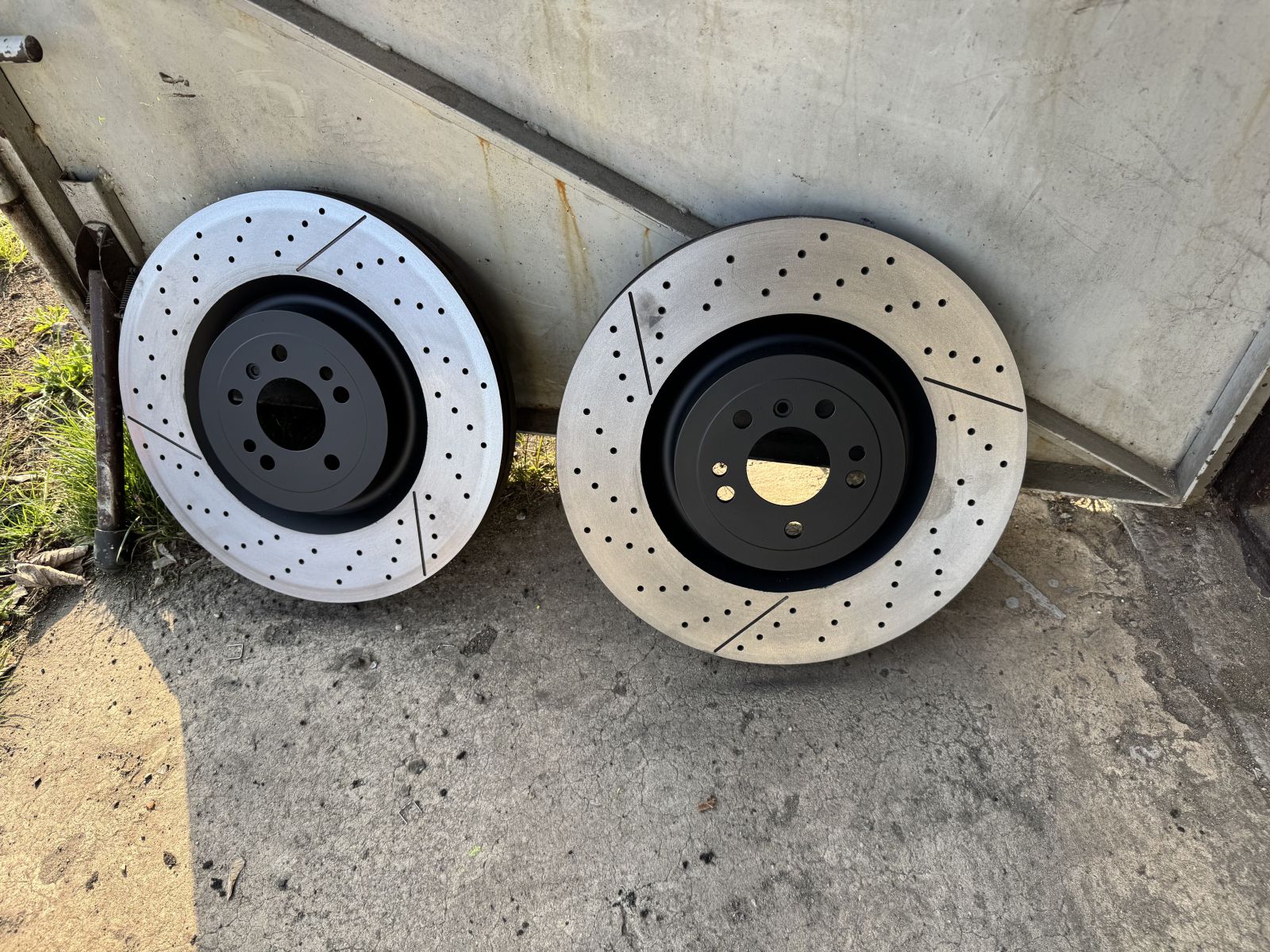

z racji że trochę biły tarcze z przodu poszły na toczenie + nowe klocki Brembo i lekkie odświeżenie układu hamulcowego. Niestety nadal czekam na adaptery na tył:/

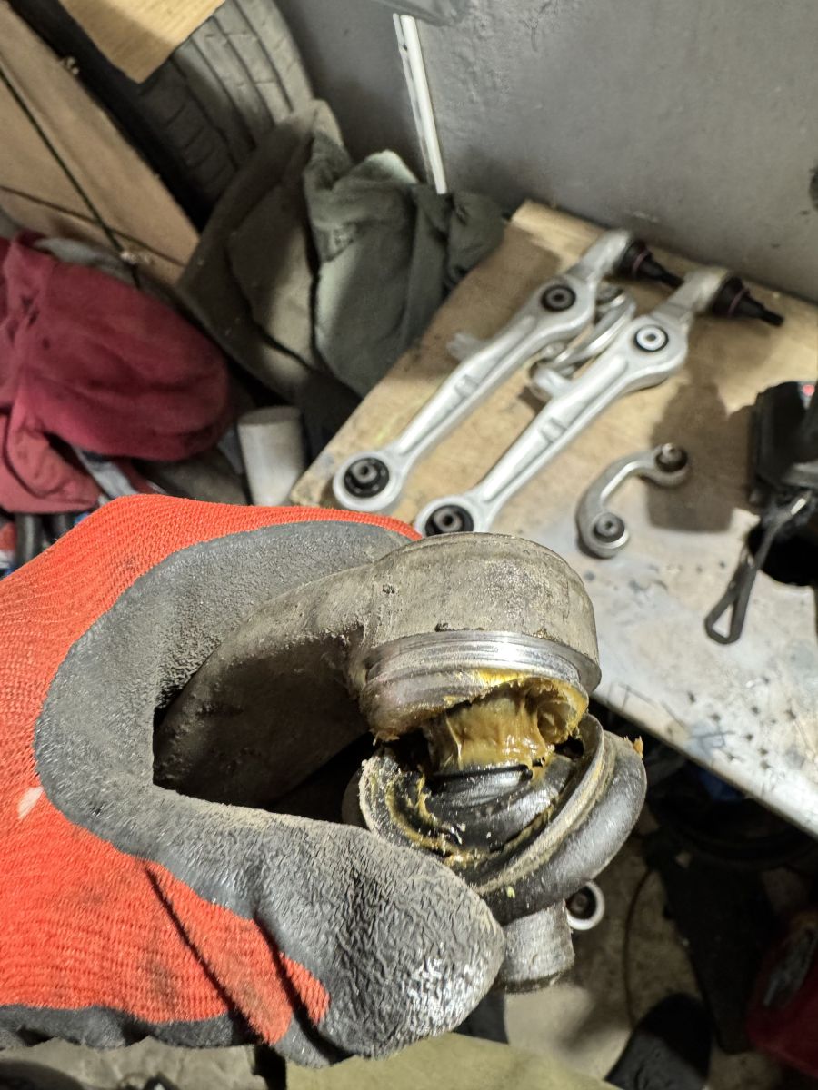

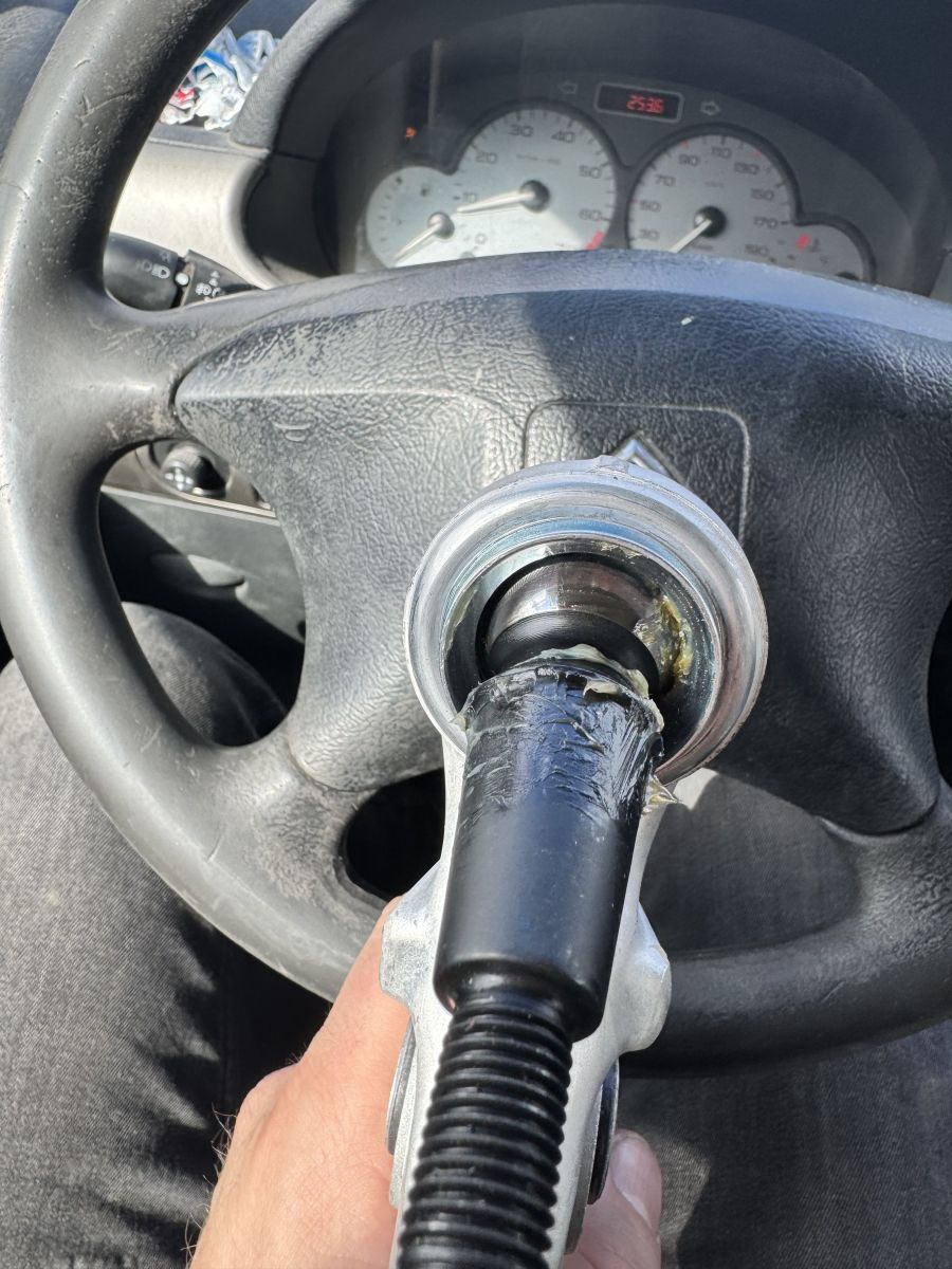

przy okazji przejrzałem zawieszenie przód i luzy już miały drążki kierownicze więc wpadły nowe z końcówkami.

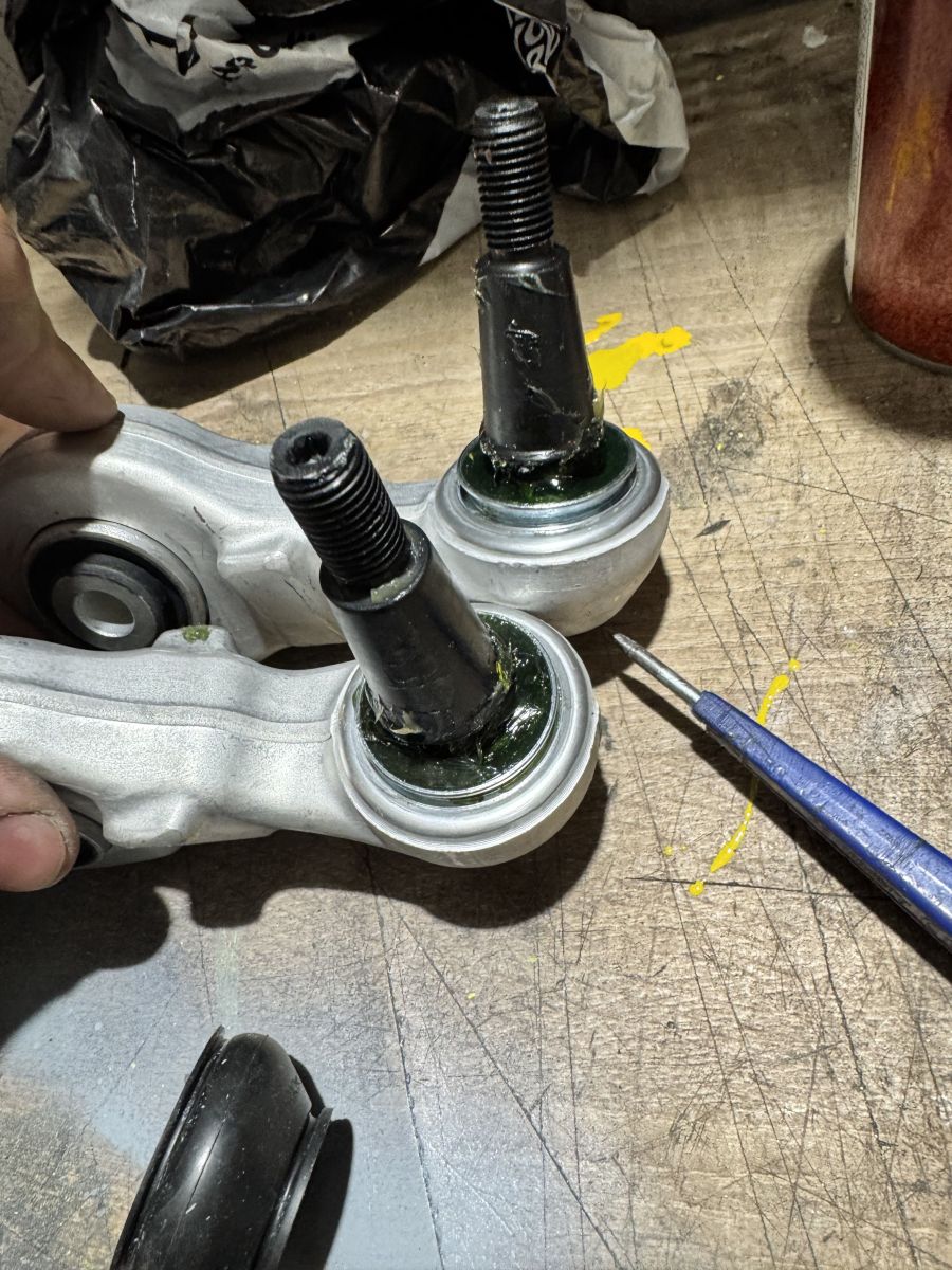

wahacze ori i tylko bardzo luźne już były sworznie na wahaczach prostych więc postanowiłem że kupię budżetowe master sporty a przy następnej wymianie wpadnie kpl od regum.
co do wahaczy mastersport to dramat.  Praktycznie brak smaru w sworzniach i dlatego pewnie  tak szybko wszystkim się wybijają gdyż nikt tam nie zagląda, do porównania górny wahacz z 2007r.

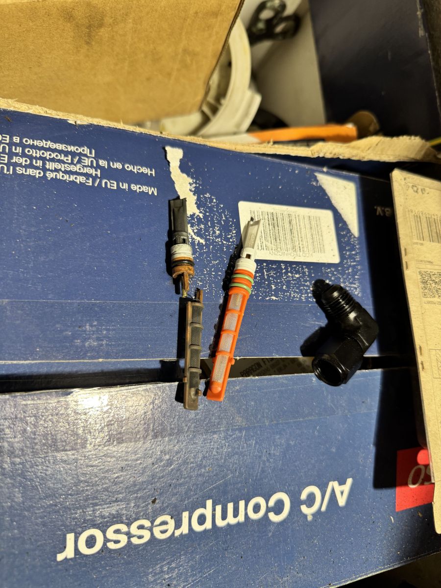

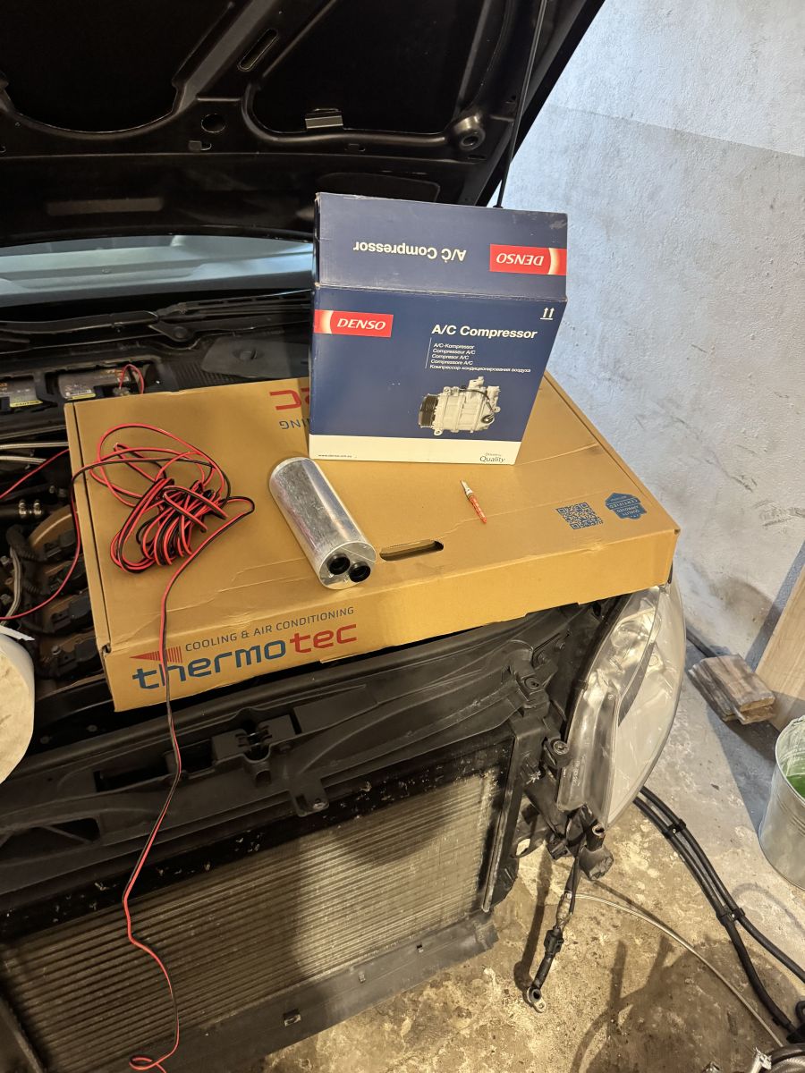

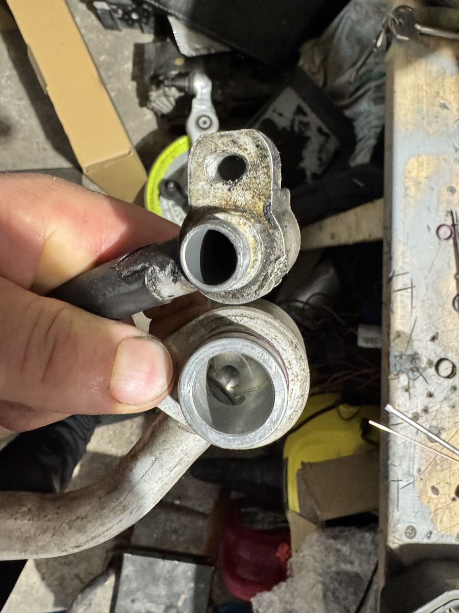

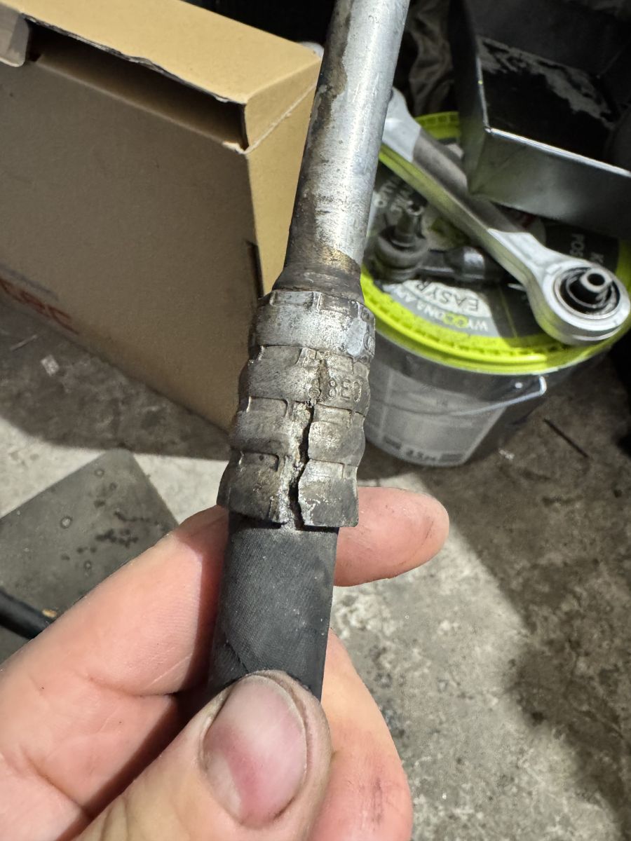

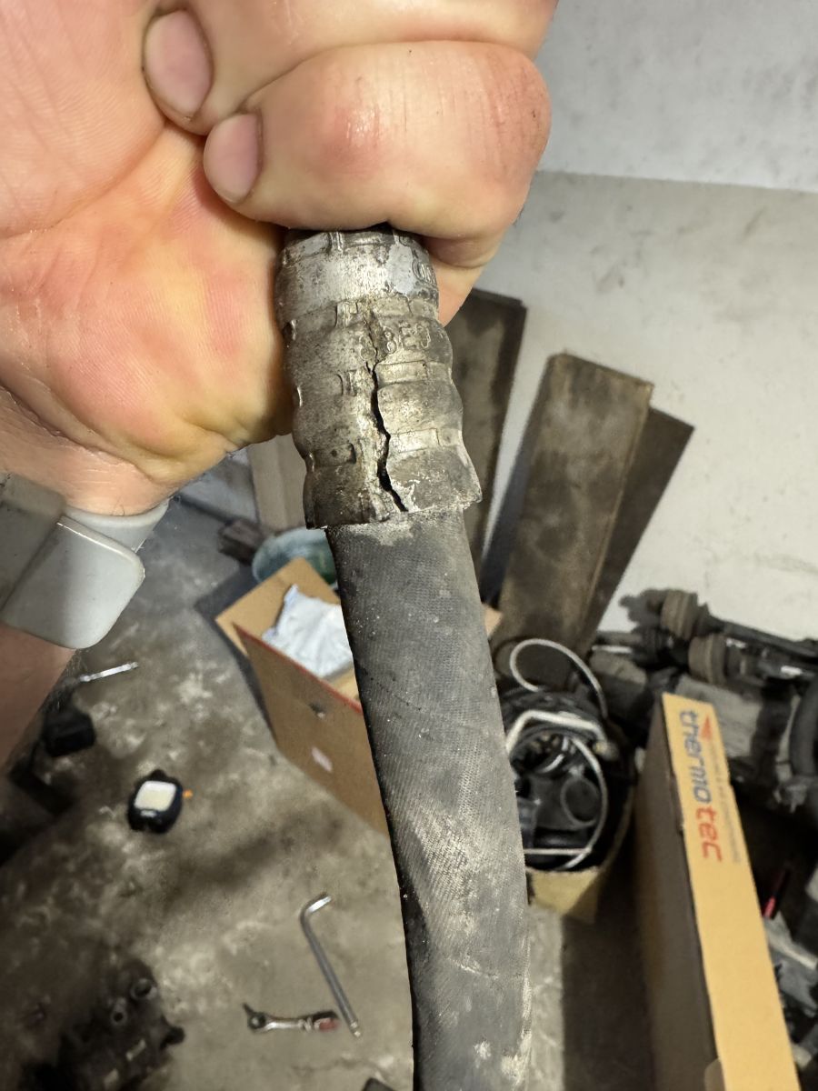

myślałem że to koniec napraw na ten rok ale po zimie okazało się że sprężarka klimatyzacji stoi czyli się zatarła. Do wymiany poszła sprężarka , chłodnica osuszacz dławik i przewód między kompresorem a chłodnicą.
 Parownik oraz pozostałe przewody przepłukałem.

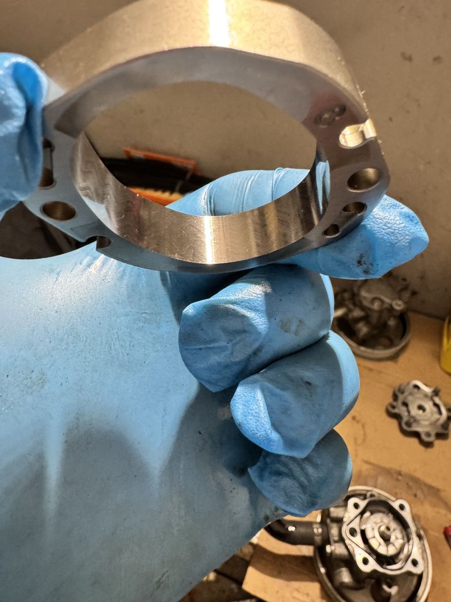

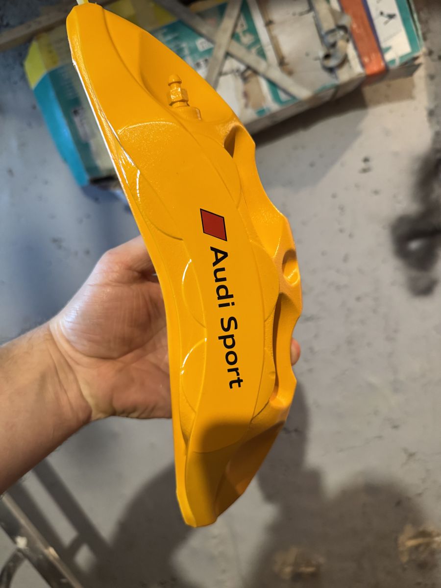

z jedynych modyfikacji a nie napraw to wpadł vfiz

Potężna inwestycja z vfiz :D
Ciśnienie rozerwało okucie przewodu czy jakieś naprężenie?
Ile teraz trzeba zapłacić za niego?
