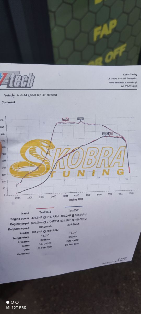

W końcu był czas się wybrać na hamownię
Niestety brakło 10km by przebić 500km
Ale za to mamy 630nm od 3300 obrotów.
Myślę nad wałkami jakimiś stage 2 ale to zobaczymy co przyszłości pokaże. Na razie mocowo zostaje tak jak jest.
Paliwo 98 +30% alko
Ale wynik ale kosa Gratulacje
wałki by sporo wniosły ale przesunęły w górę wszystko
500 plus już masz tera celuj w samochodowe 800 plus :D
No i przyzwoicie wyszło i tak obstawiałem trochę mniej, jednak ten alkohol i dołożenie zapłonu robi robotę. Oby teraz służyło jak najdłużej?

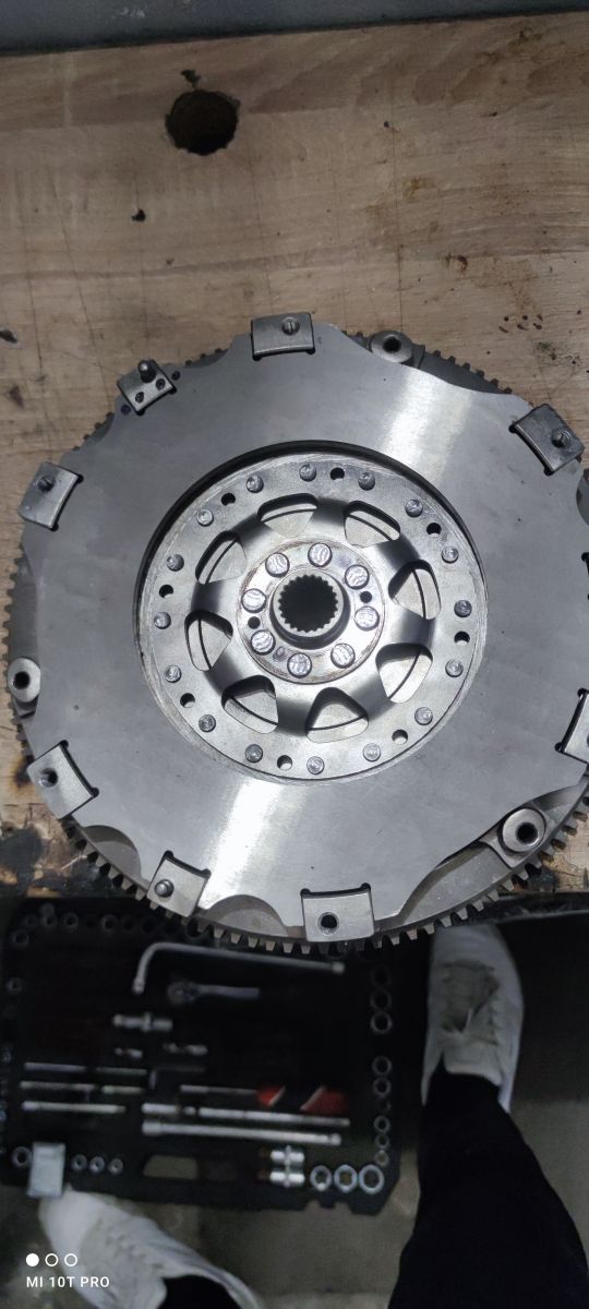

Niestety juz jest problem z sprzęgłem bo powyżej 6 tyś obr nie wysprzegla biegów.
Więc skrzynia w dół i sprzęgło leci na  oględziny
A co za sprzęgło masz ? Ja mam dwutarcz od KB-CUSTOMS i nie ma najmniejszego problemu z niczym, przeniesie na pewno z 1200 nm i z 800 km
Właśnie mam dwutarcz od kb custom ? zastanawiam się też czy to czasem nie problem jest ze skrzynią biegów oryginalną z 1.8 Turbo ale u mnie problem polegał na tym że z początku było okej najpierw na dwójce nie chciało wbijać powyżej 6000 obrotu a teraz już nawet na czwartym biegu z czasem problem się rozwijał i zastanawiam się czy czasem synchronizatory w skrzyni się nie sypią.

Ja mam GVE  Adam też ma takie same sprzęgło i z tego co mi wiadomo chyba nie zgłaszał nigdy problemów. Ja wcześniej miałem wersję bez tych dodatkowych blaszek stabilizujących podkładkę pomiędzy tarczami i jedyna wada tego była taka, że stukało jak sprzęgło było wciśnięte ale później rozleciała się skrzynia i wkładałem inną i od razu wymieniłem jeszcze raz sprzęgło mogę polecić 100% tak KB bez problemu przyjął to co jeździłem na nim i za dopłatą wysłał poprawione.  Mało tego wcześniej miałem od kogo innego sprzęgło jedno tarcz nie mogło utrzymać 360 koni z firmą były przeboje jest nawet post opisywany na forum przeze mnie żeby ich mijać. Wysłałem tamto sprzęgło do KB na sprawdzenie i od razu gościu jak sprawdził zadzwonił do mnie i powiedział że to sprzęgło nie utrzyma więcej jak 300 koni i żeby sobie od razu darować.

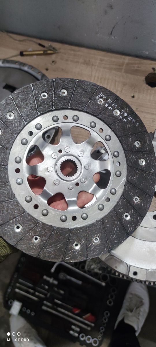

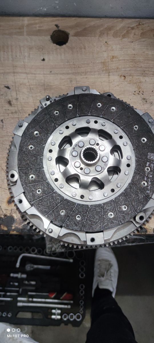

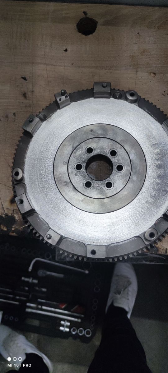

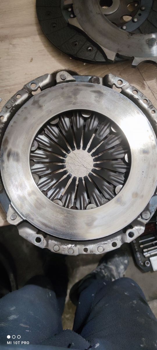

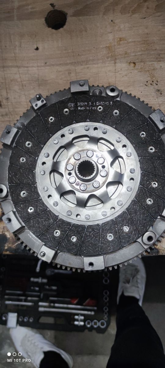

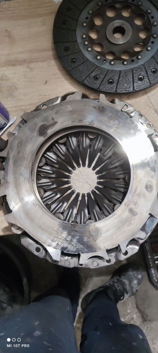

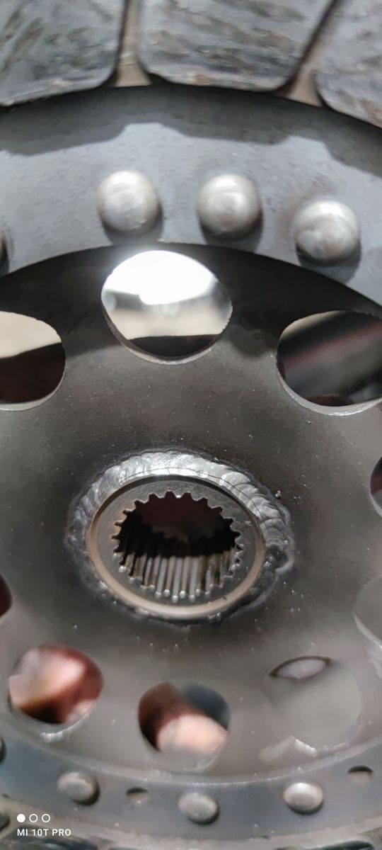

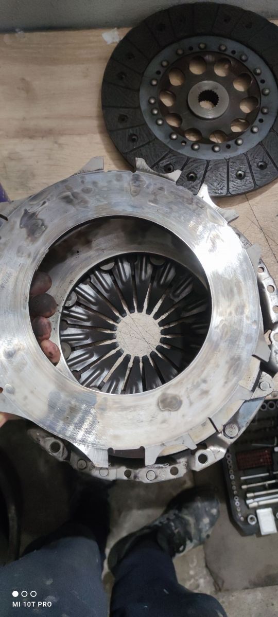

Sprzęgło wytargane i okazało się ze pęknięty jeden dzwon na tarczy. Raczej to nie będzie powodem braku wysprzeglania biegów powyżej 5 tys obrotów.
Sprzęgło leci do kb custom na poprawki
Już wiem co by odpisali w reklamacji...Nieprawidłowe operowanie pedałem sprzęgła :D
Karol z Kb custom na klatę bez problemu ogarnął sprzęgło od nowa.
Zmienione mocowania wieloklinu + zmiana na inne żeliwo w docisku które ma lepiej rozprzęglać biegi+ nowe ori tarczki (stare były zwichrowane.) minimalnie lizniety też docisk by łatwiej rozprzeglało.
Jak to nie pomoże ostatnią nadzieją jest zmiana strzyni.

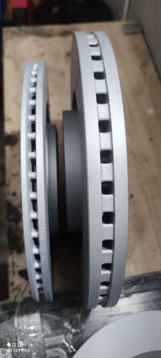

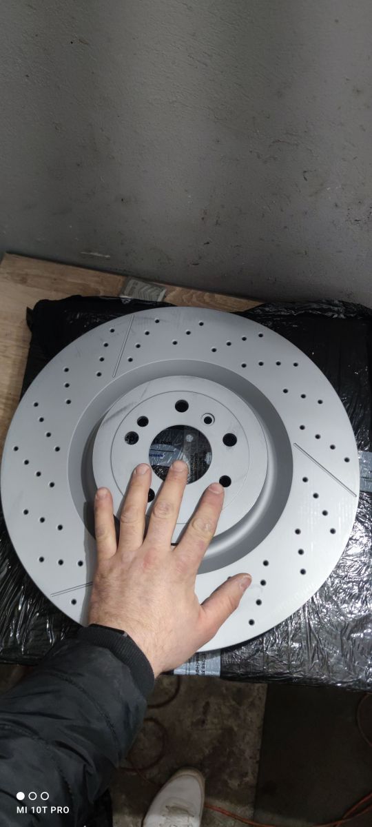

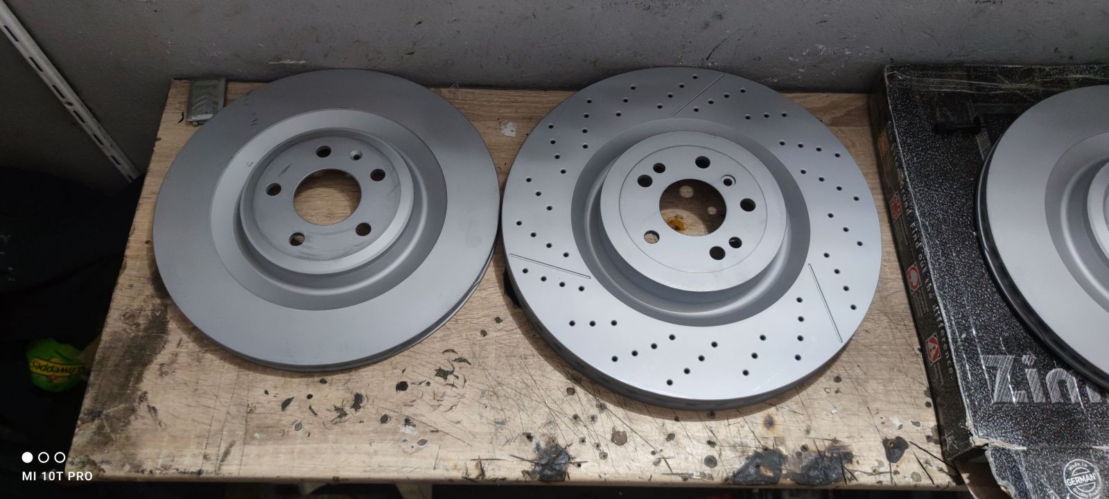

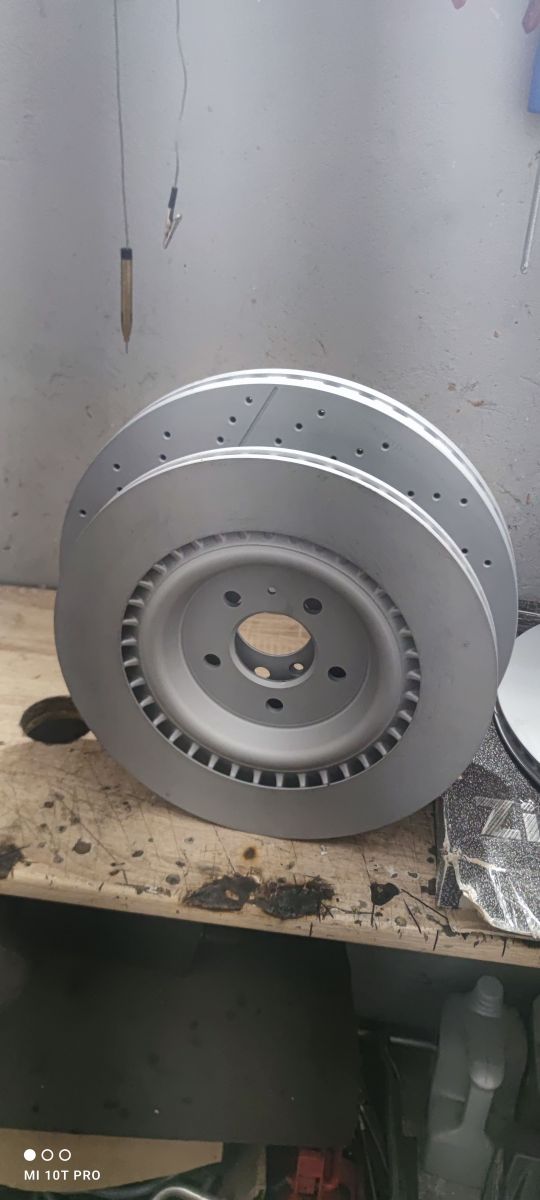

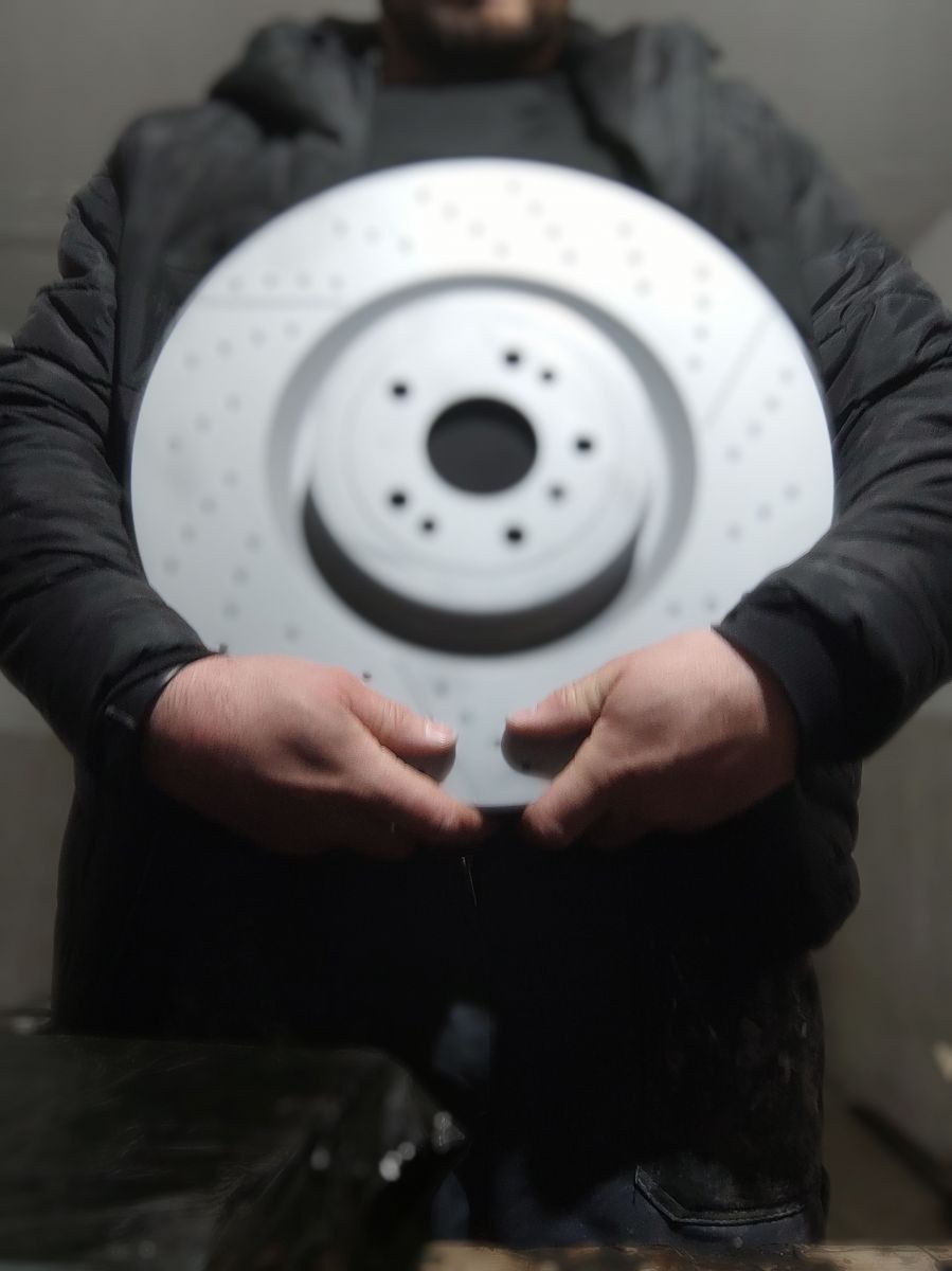

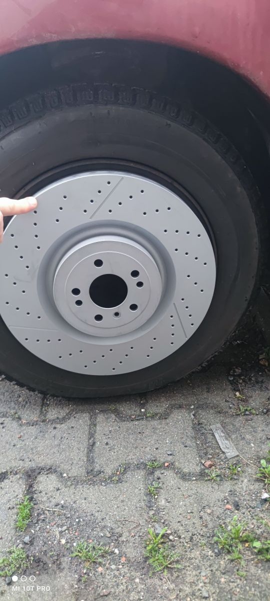

W dodatku kąpletuej hamulce bo ori coś ostatnio nie hamują ?
Zgadujecie wymiary tarcz?
390 ;)
365 i 330
