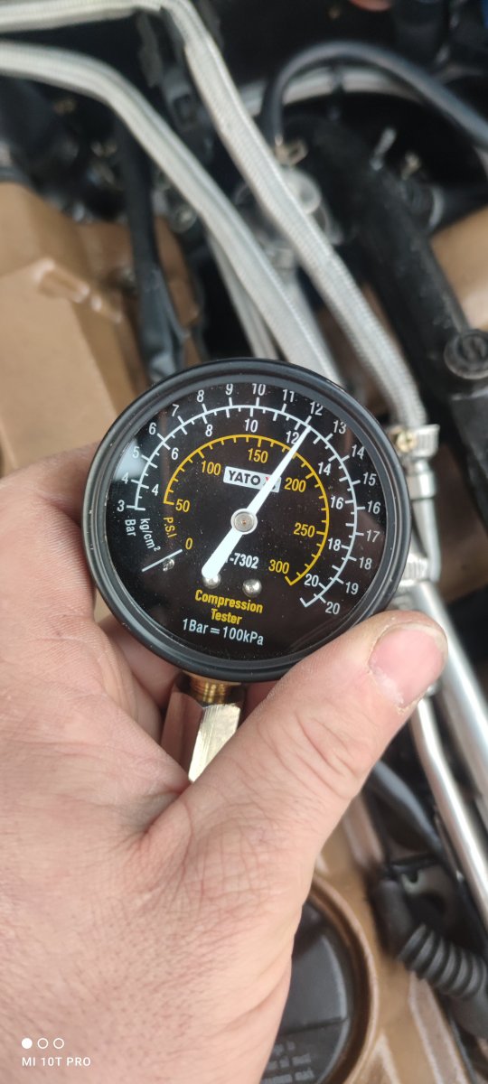

sprawdź ciśnienie na garach i napisz tutaj
Na wszystkich garach  równo po ok 12.2bar
Tłoki były  na cr 8.5 więc +- powinno być ok 10.5 bar. Więc już wiem czemu zaplonu nie przyjmuje.

Adam pisałeś wyżej o nieszczelności, sądziłem że chcesz udowodnić coś że ciśnienie mu spada albo jest nierówne lub anomalie.  Ja mam CR w okolicach 8.5:1 chociaż nigdy tego nie zmierzyłem jest to według wyliczeń przyjęte.
I u mnie zaraz po skręceniu i odpaleniu silnika zrobiłem pomiar. Czyli jeszcze nie było nic dotarte tylko sobie popracował z 10 minut żeby wypłukać silnik i takie ciśnienie jak na foto.  Na wiosnę będę robił serwis olejowy to z ciekawości zmierzę po przejechaniu od remontu mam około 6000 km
A i od razu musimy wziąć korektę na te chińskie mierniki ciśnienia i ten wężyk 40 cm po prostu jak założysz ten krótki sztywny dociskowy to będzie wyższe ciśnienie mniejsze straty mniejsze puchnięcie węża.  Ja sobie dorobiłem taką redukcję stalową 16 cm gdzie wkręcam w głowice i wpinam po prostu czujnik
Edytowane przez morelo
