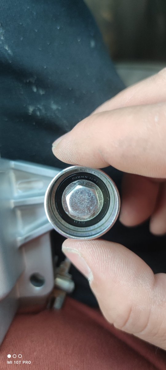

Ogólnie te części teraz to dramat rolka od napinacza hydraulicznego ma taki luz jak rolka z starego napinacza po przebiegu 40tys km??

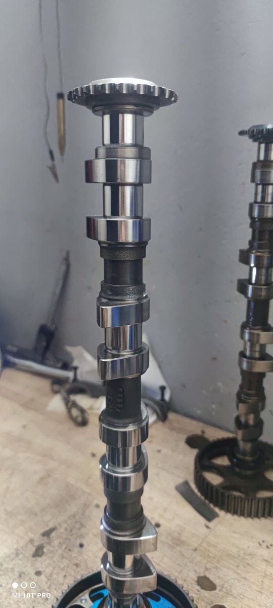

Ogólnie pobawiłem się trochę wałkami i kołem regulowanym.

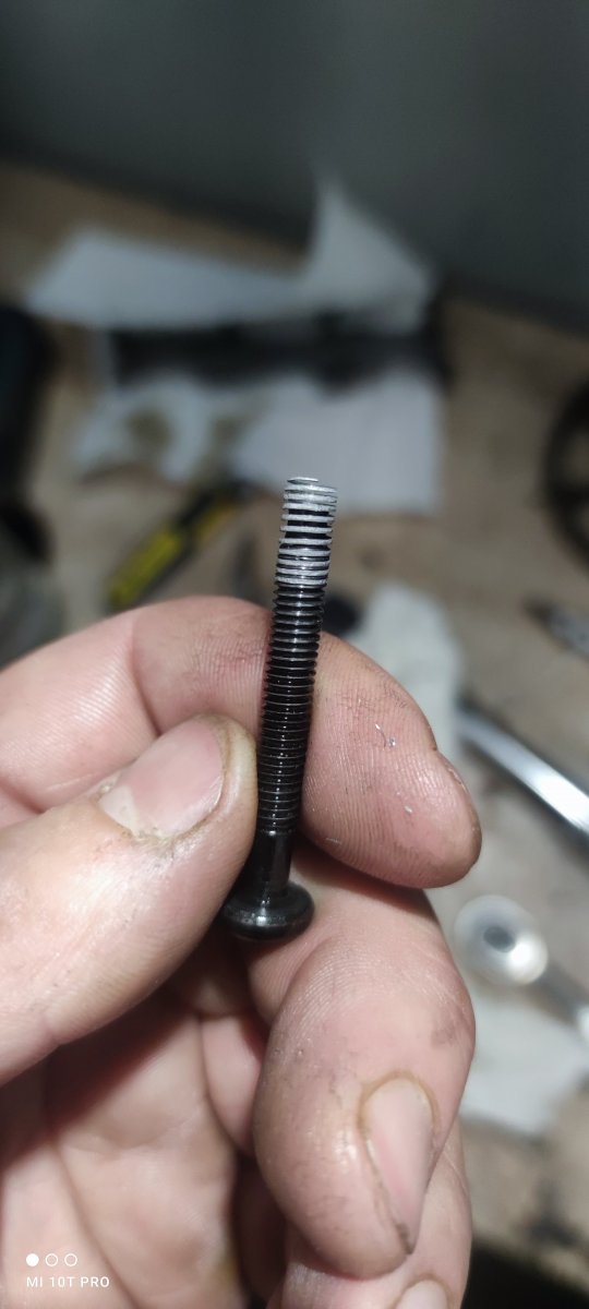

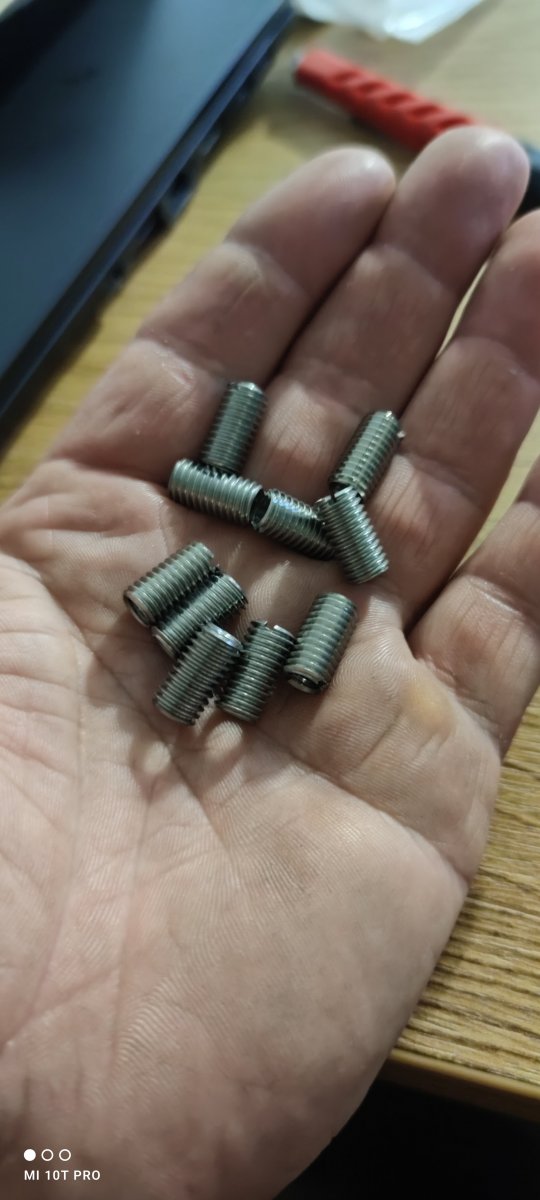

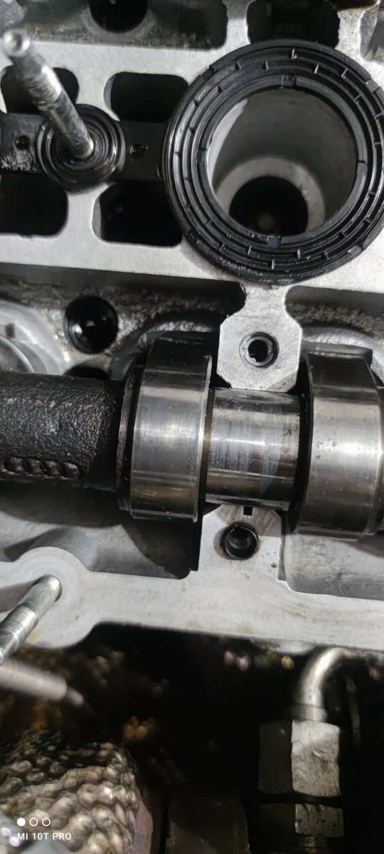

Oczywiście nie obyło się bez przygód. jedna z śrub stopki przy dokrecaniu na 10nm wyciąga gwint z głowicy. Naprawa poprzez tulejkę nierdzewna wkręconą na kleju cx80 do aluminium. Już jak wałek był na wierzchu to zrobiłem jego małe odświeżenie.
