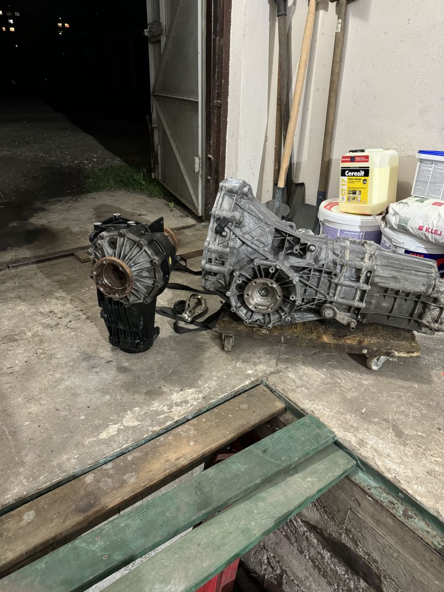

skąpletowałem swap z 3.2fsi więc w najbliższym czasie przekładka i okaże się czy sprzęgło czy skrzynia leżała

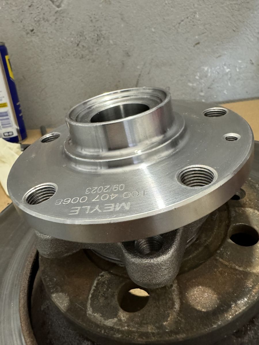

w dodatku już czeka na montaż 390 z przodu dla pewności nowe piasty meyle z przodu + wymiana 12 gumek ?

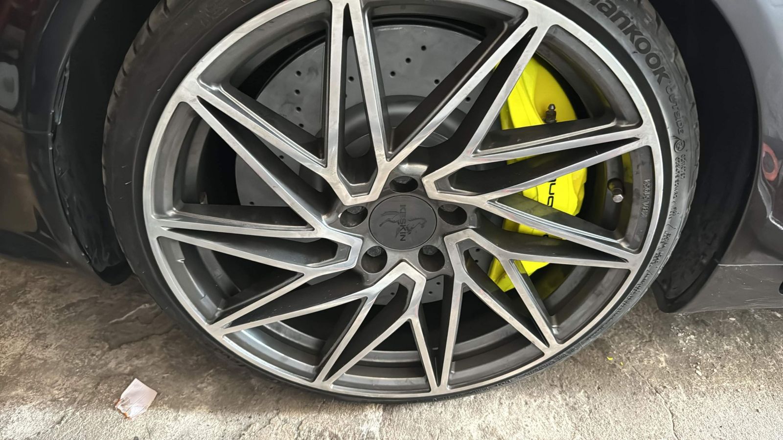

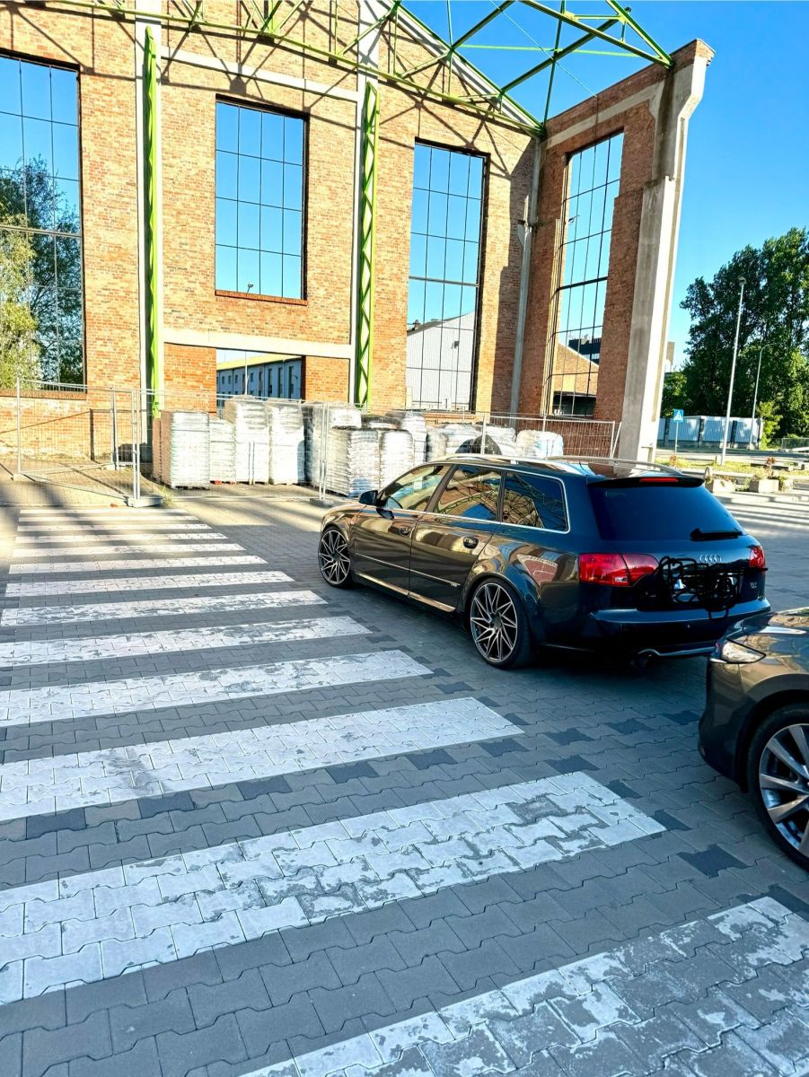

Fajne kółko. Widziałem kiedyś zdjęcie RS-a w sieci na tych felgach. Ładnie. Ale Twoje... troszkę zniszczone. Dał byś to na CNC. Może by poprawili. Taka tylko sugestia. ??
Chciałem oddać na cnc ale u mnie wołają prawie 3kola za obrobienie.
aktualnie toczenie cnc usunięte i ranty wypolerowane?

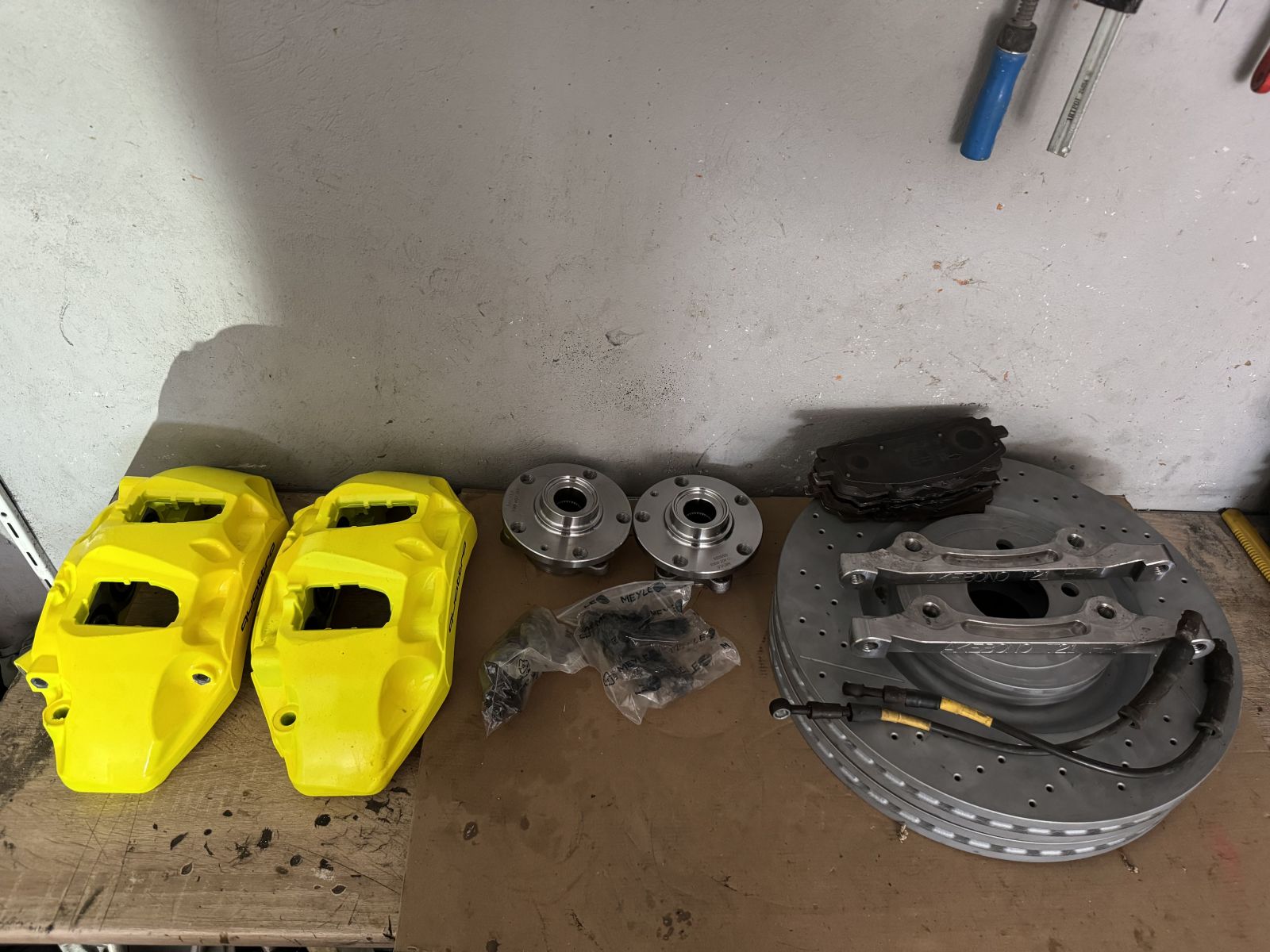

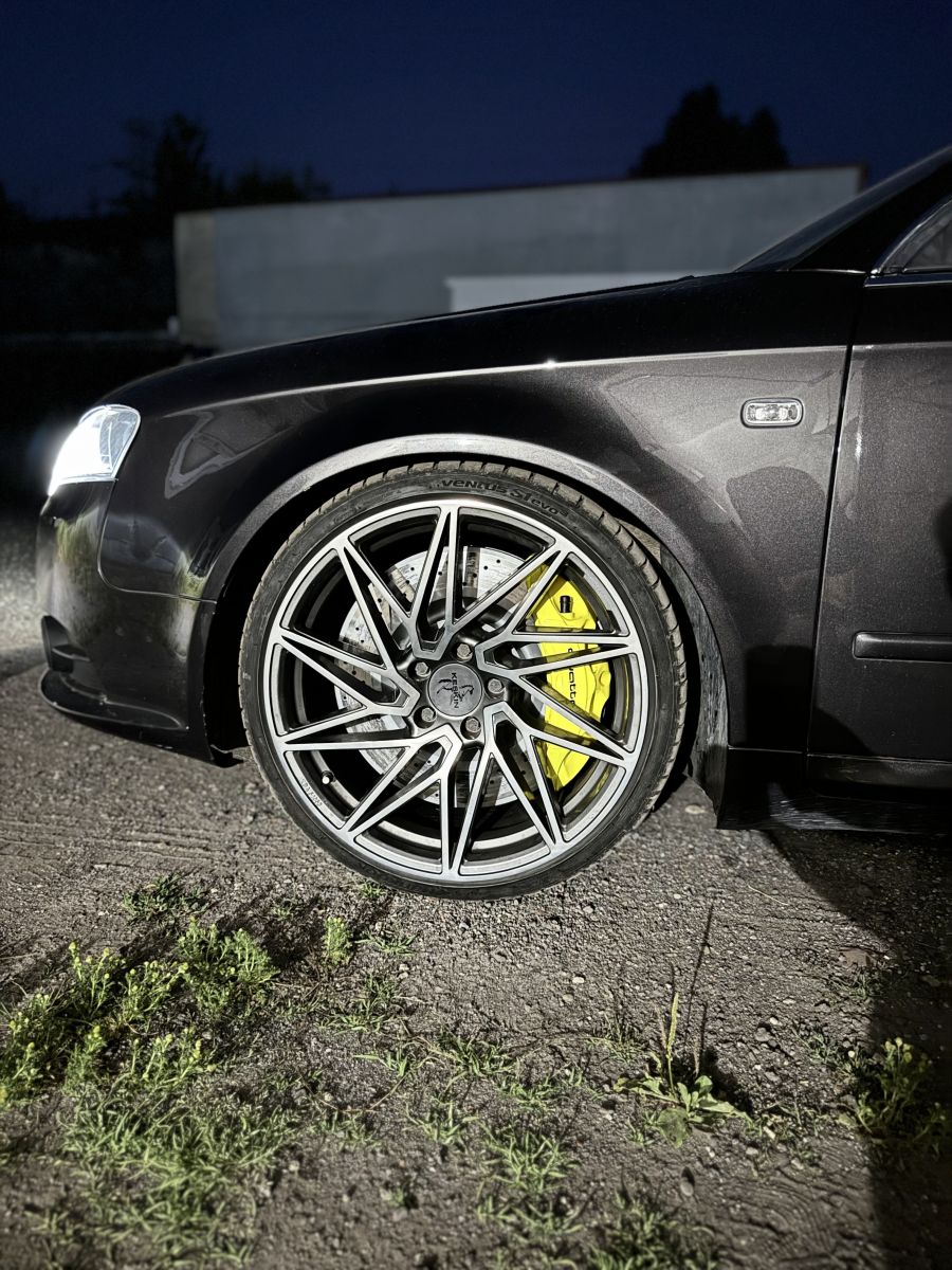

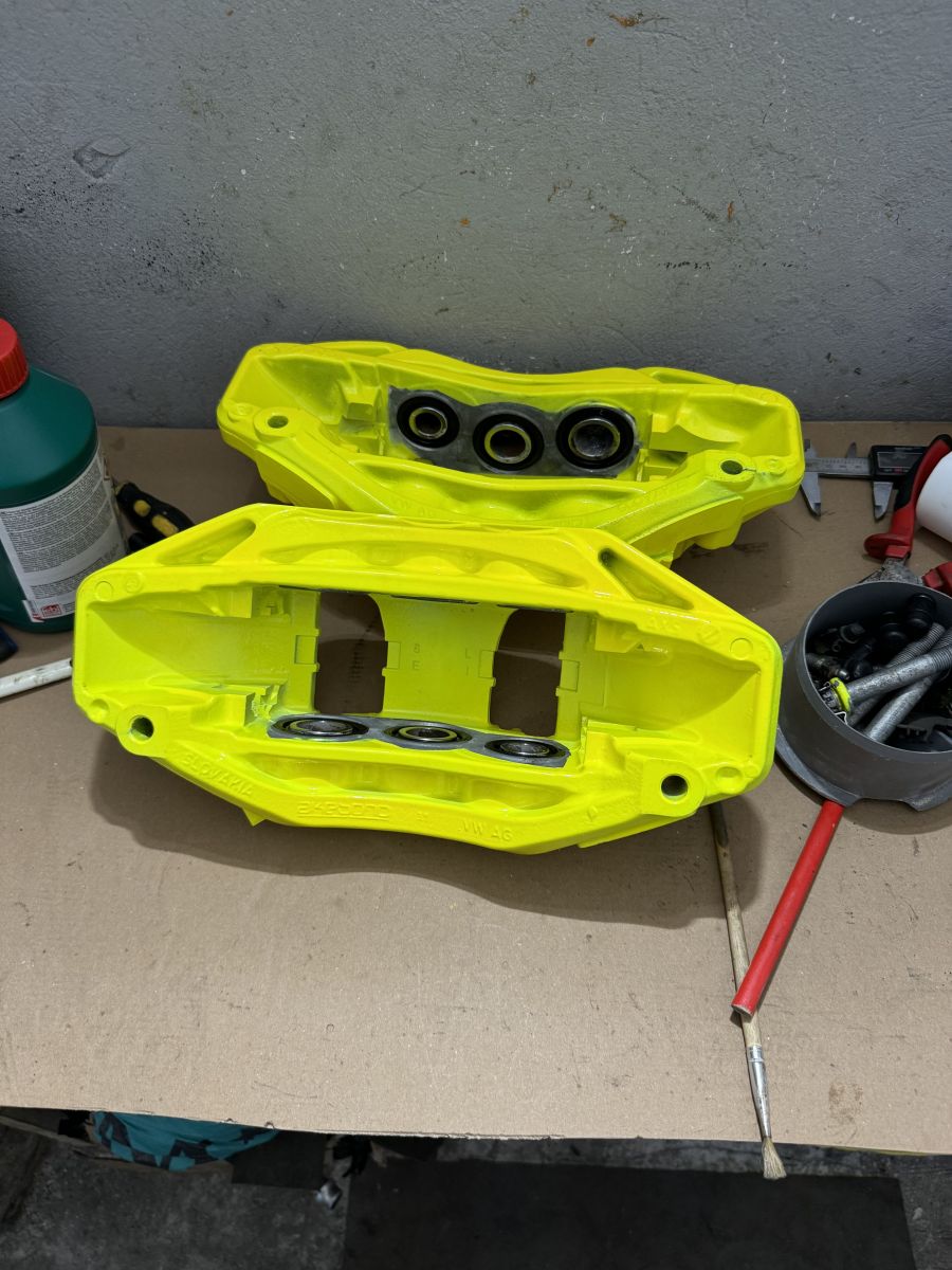

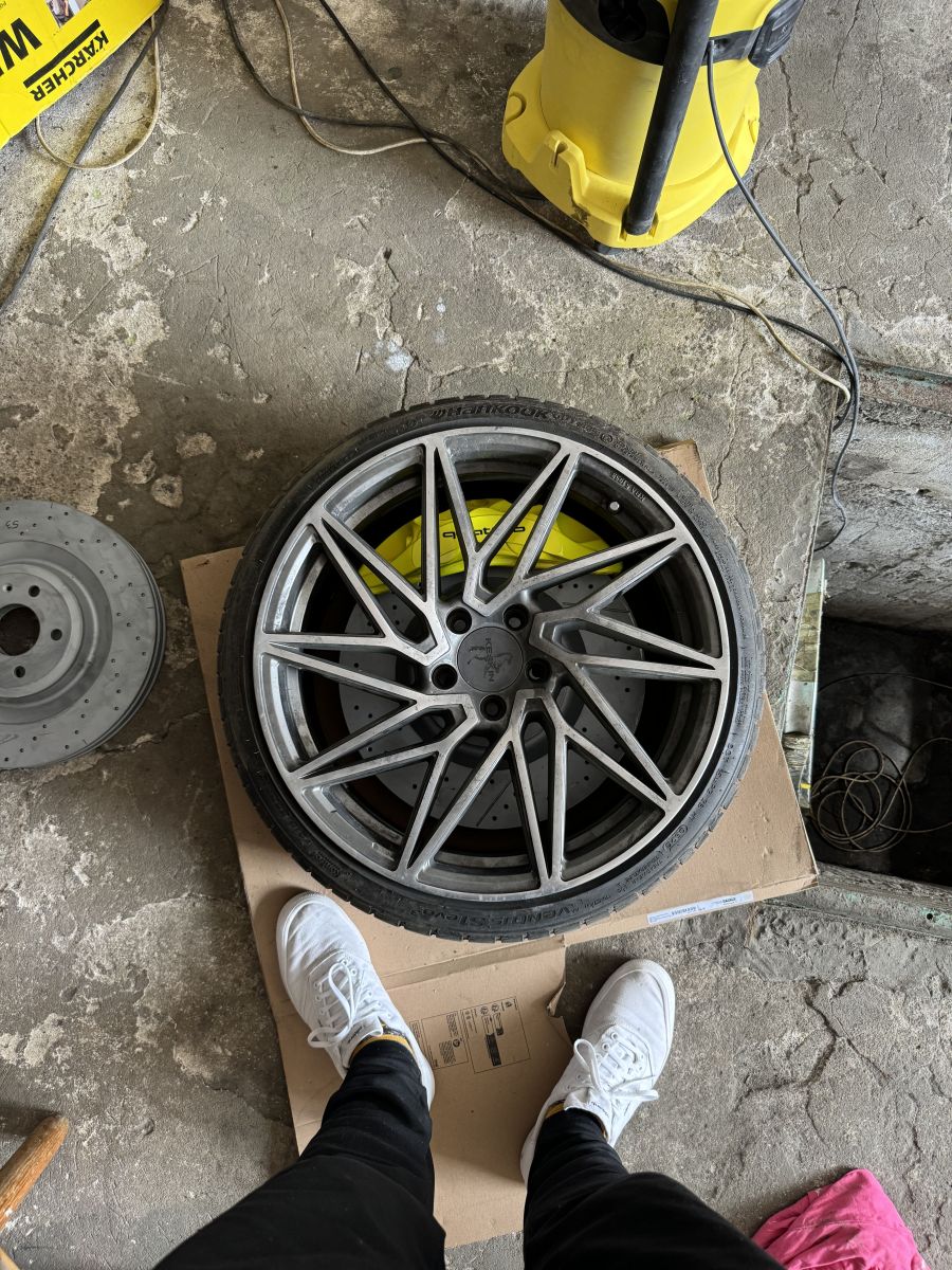

W końcu chwilka wolnego i na przód wjechały  hamulce 390. W niedługim czasie montaż tyłu jak znajdę czas, montaż bose, dokończenie wygłuszenia auta, i montaż LPG by przy normalnej jeździe płacić za litr 2.60 a nie ok 8?
za***iście siedzi hebel ?

Wkońcu był czas na heble :P
Niepozorny sleeperek :D męski hebel ?

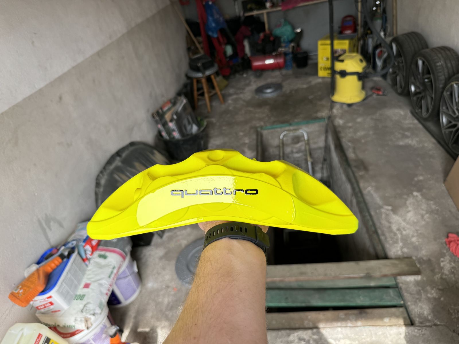

To masz na zacisku od wersji 375 ?  Tarcza z czego jest :D
Tak zacisk 375
tarcza z mercedesa jakiegoś ml166 bodajże

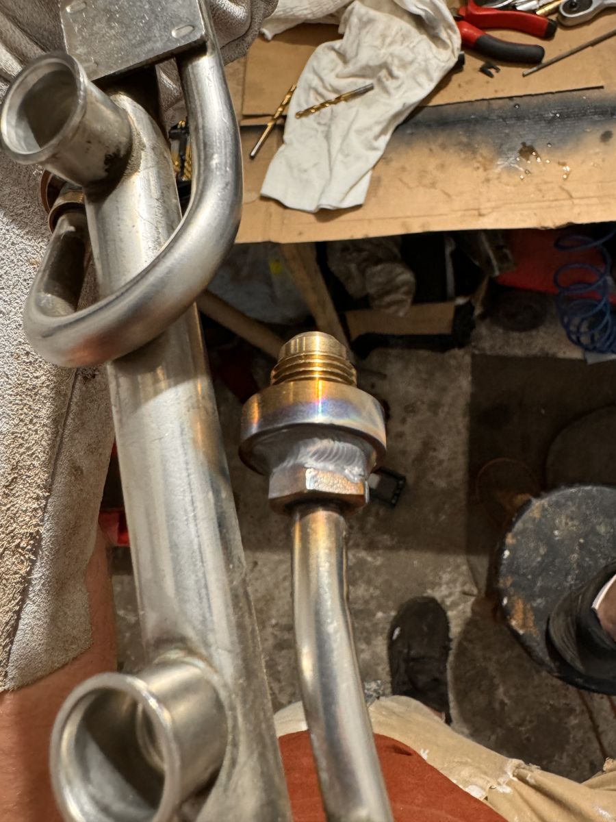

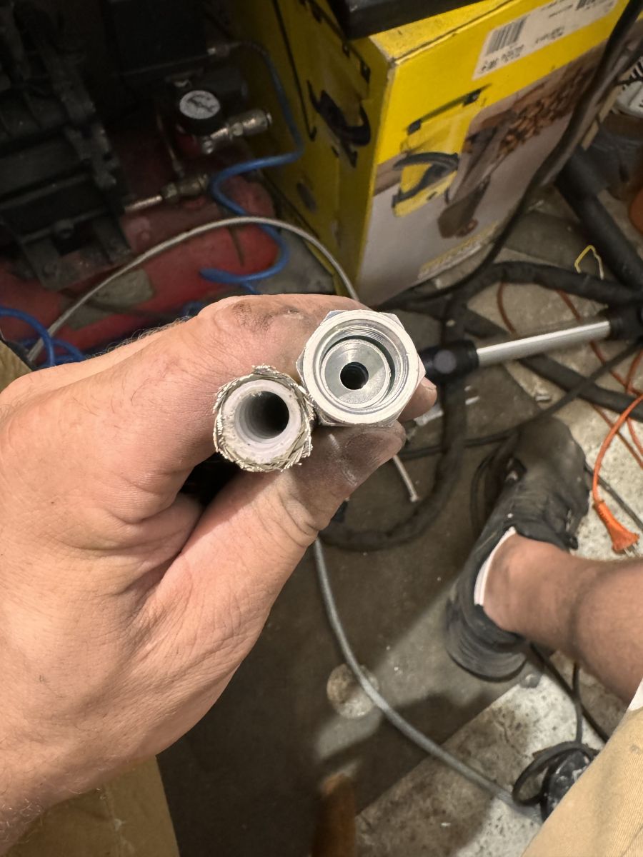

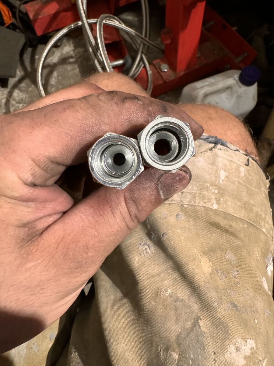

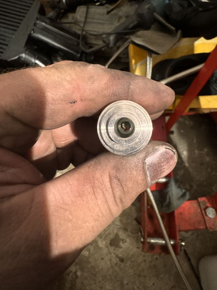

Aktualnie auto uziemione przez węże ok paliwa.

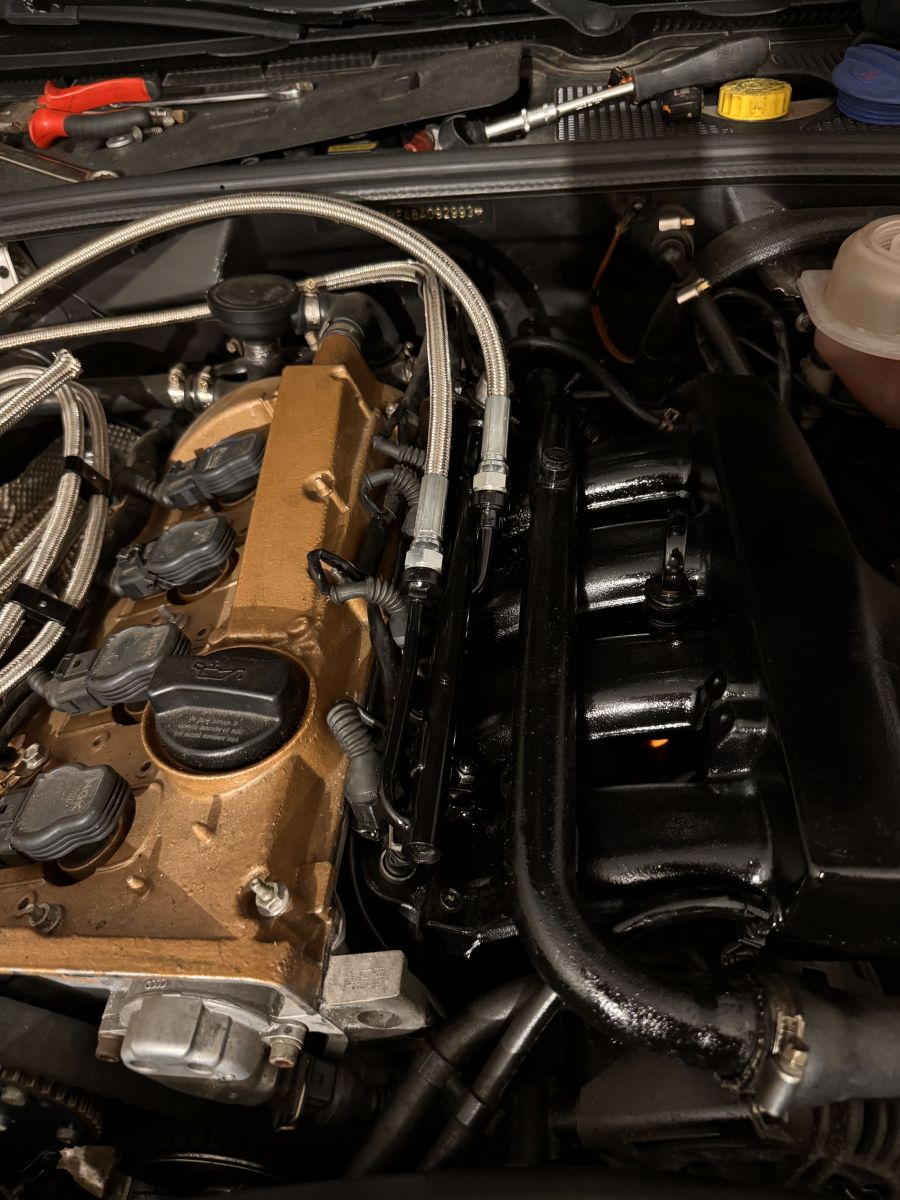

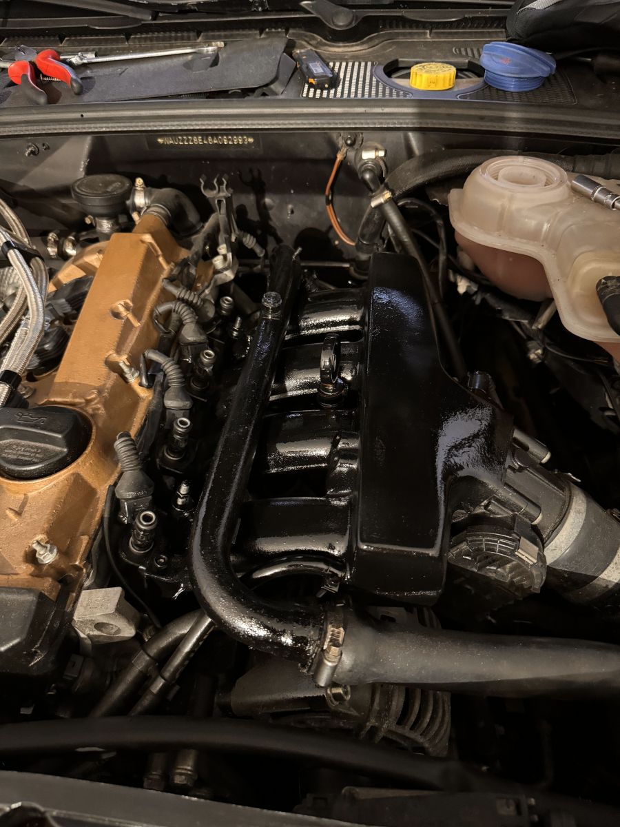

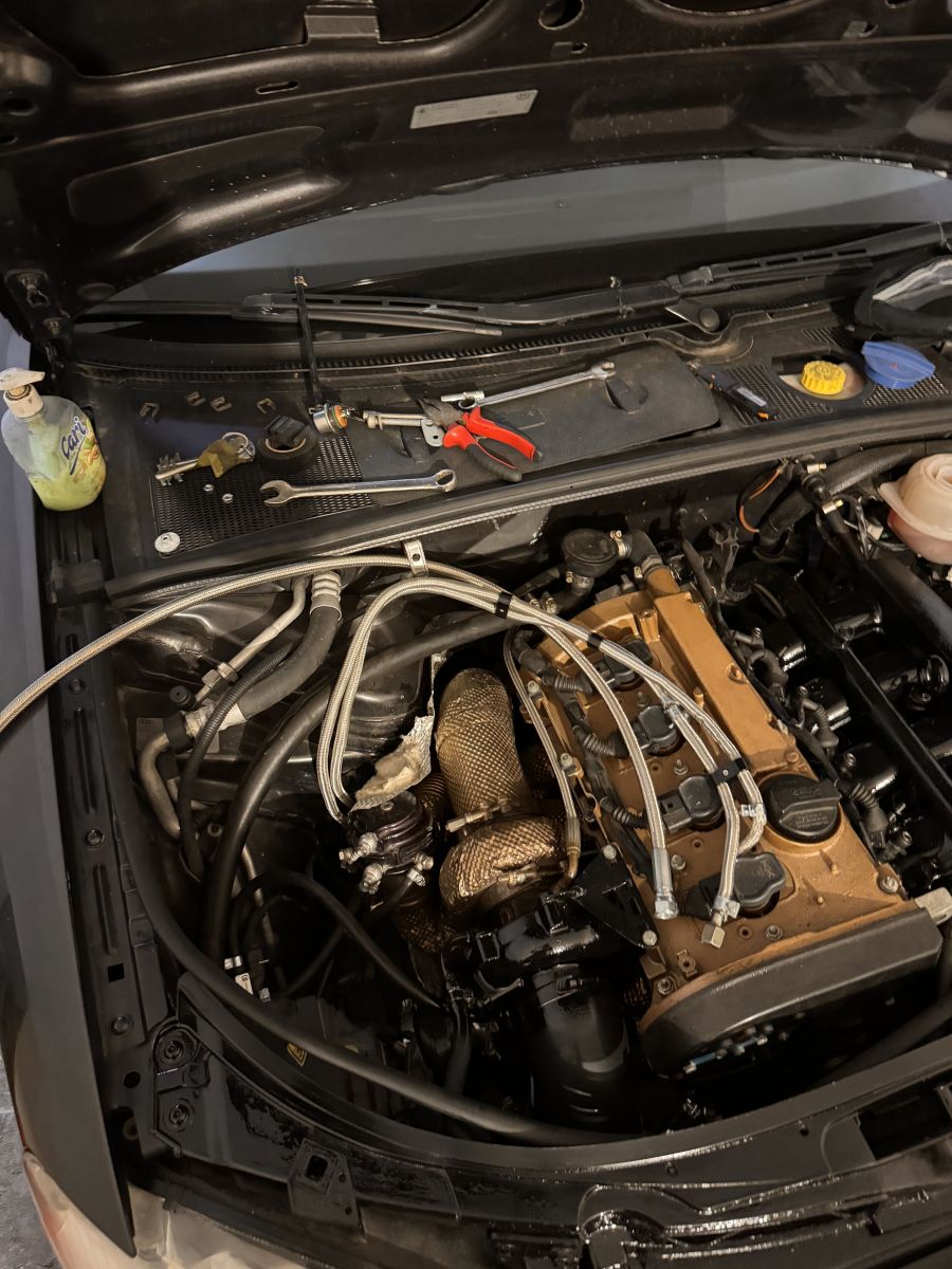

Miałem wcześniej gumę w stalowym oplocie i niby odporne na e85 lecz kiedyś po odpaleniu zaczęło śmierdzieć paliwem a pod maską fontanna. Pękła guma więc  wpada teflon 8mm na zakutych końcówkach. Do listwy przyspawałem nyple an6 by skręcić to jak się na leży a nie na opaski ?  lecz problem powstał gdy zobaczyłem jaka zwężka jest na zaprasowanej złączce aż do 4.5mm  więc szybkie przemyślenie i rozwierciłem na 6.5mm więc jest ok. Filtr paliwa będę zmieniał na taki z gwintem by nie było szybko złączek. Jeszcze @Kejsi podpowiada by przewody puścić przy maglu ale muszę popatrzeć co i jak
Ty to nie możesz mieć ciasnych otworów :D
