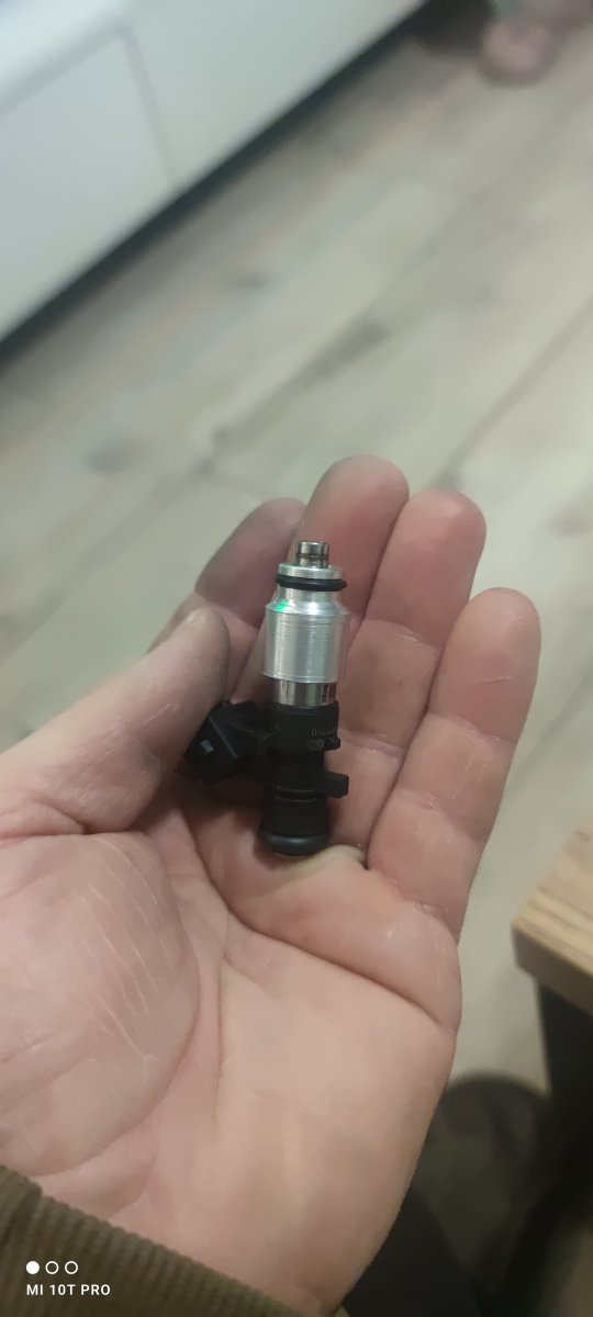

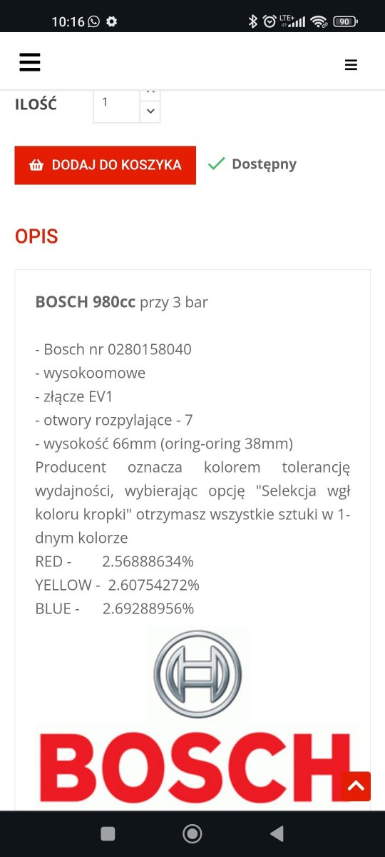

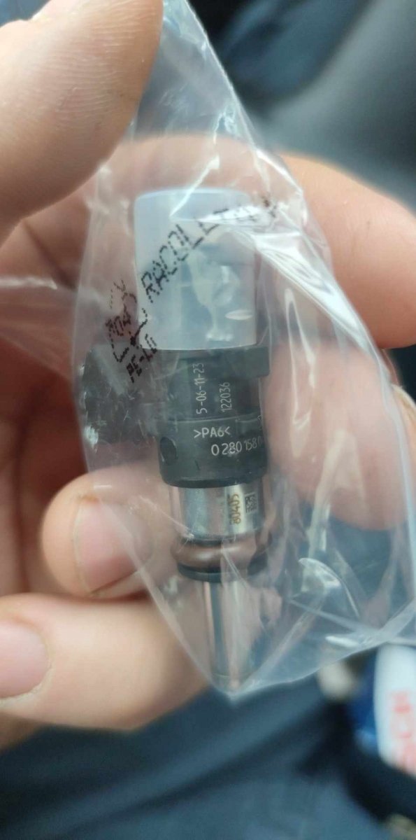

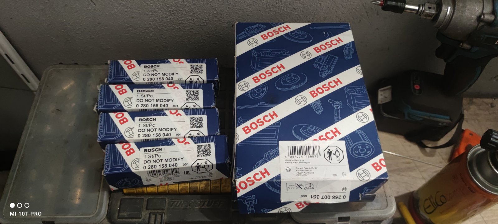

Wtryski 980 zamówione w aparts na miejscu spoko bo już są ale niestety nie segregowane wydajnościowo jak u sida.
Do zwrotu i czekam na paczkę od sida

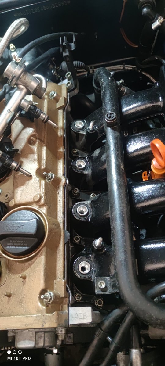

Obniżyłem listwę ?
a uszczelniacz ci w gniazdo starcza bo u mnie wtyczka o kolektor się opierała i nie uszczelniało mi w gnieździe
jak kupowałem to miałem właśnie plan listwę obniżyć
ja kupiłem nie selekcjonowane normalnie w sklepie i nie wnikam w to chodzi i jest git , co nie zmienia faktu że nie sprawdzałem egt na każdym cylindrze z osobna ale kolor świec jest identyczny
Dużo nie brakuje by się opierały  i to mi się nie podoba ale nie mam czasu nad tym usiąść.?
Jak juz ogarnę w miarę to auto to zrobię sobie swoją custom. .
A co do wtrysków to tuner mówi że będzie rozbieżność  w afr bo już to przechodził i skrajne przypadki to 12.1 i 12.9 w tym samym silniku ?
a czaje czyli AFR będzie falować , no robiąc max z setupu to ważne

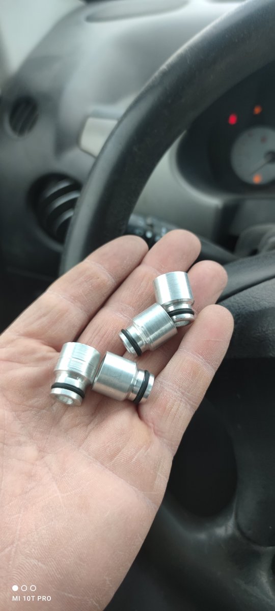

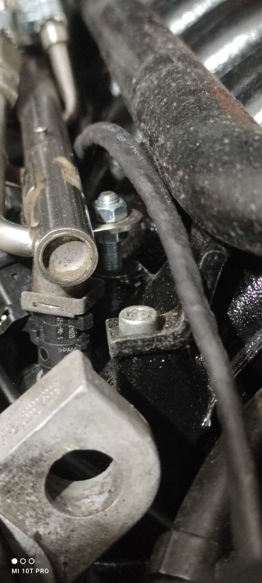

Niestety obniżenie listy pomogło ale co trochę jakiś przedmuchu na którymś wtrysku. Zamówione adaptery od skośnookich  przyjaciół i niedlugo mają być.

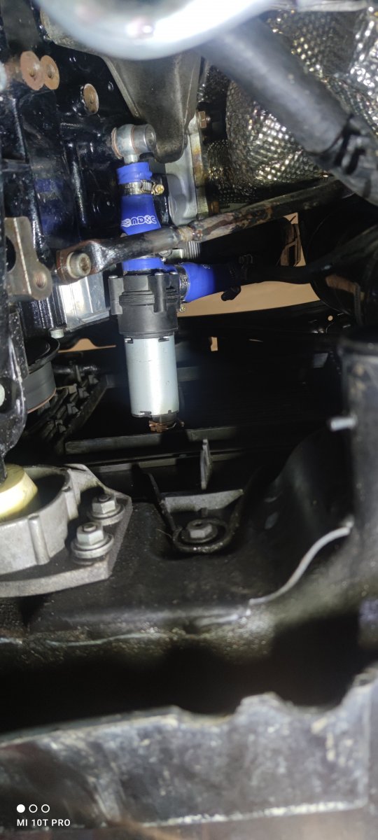

Dołożyłem elektryczna pompe wody na module bo po zgaszeniu auta puchły węże. Popa została po b5 sprawna wiec taka założona za dobrze to nie wygląda ale działa. Jak padnie wpadnie mniejsza gabarytowo z TDI.

Wraz z wtryskami 980 wpadła nowa sonda lambda bo stara sie troche zawieszała ?

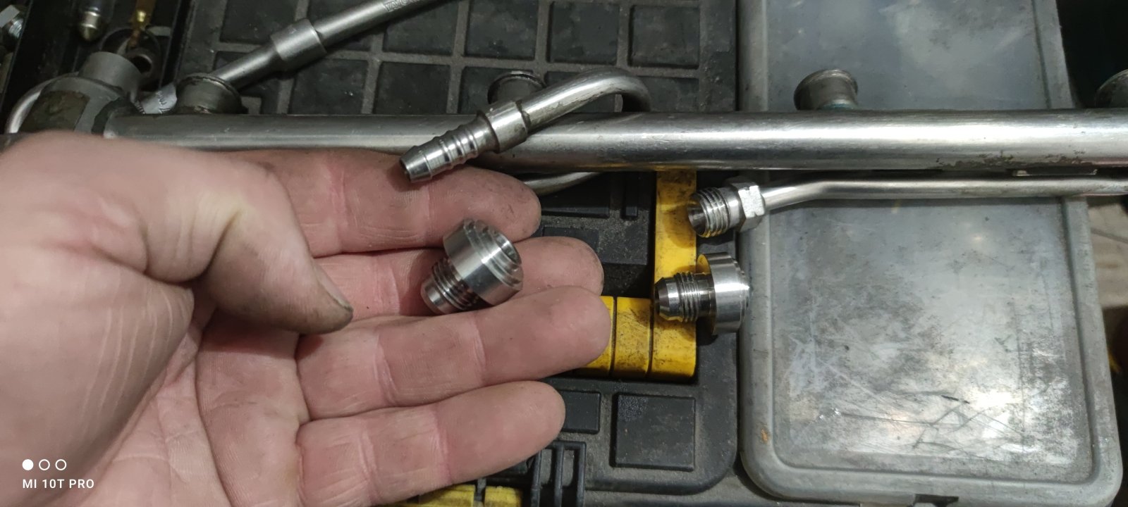

Na dniach będę wspawywał nyple do listy wtryskowej by jakoś to normalnie było połączone chociaż pod maską a nie na opaski ?

Mała aktualizacja bo brak czasu na Złomka.
W pierwszej kolejności dorobiłem adaptery pod wtryski bo niestety nie dało rady ustawić tak listwy by na którymś z nich nie było przedmuchu.

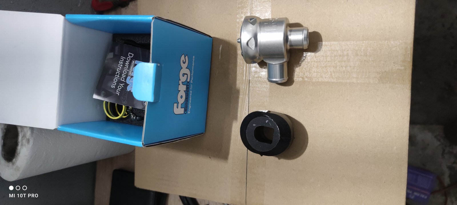

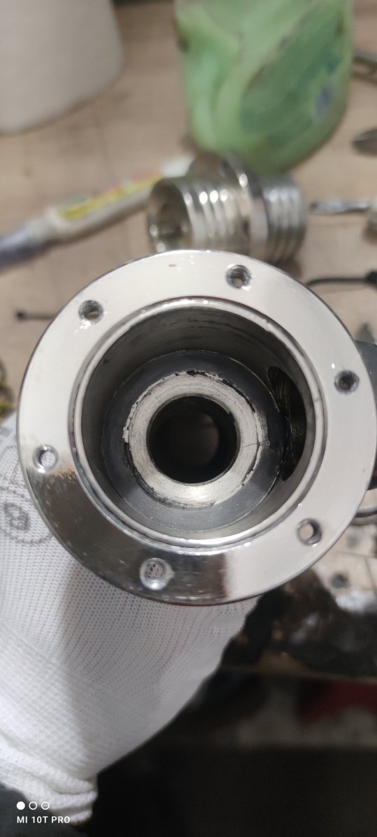

W trakcie prac okazało sie że mam nieszczelny zawór dv. po jego rozebraniu okazało się że znikło uszczelnienie więc bie podejmując próby jego reanimacji wpadł  nowy DV FROGE OO8 włożony z sprężyna do 1.5b

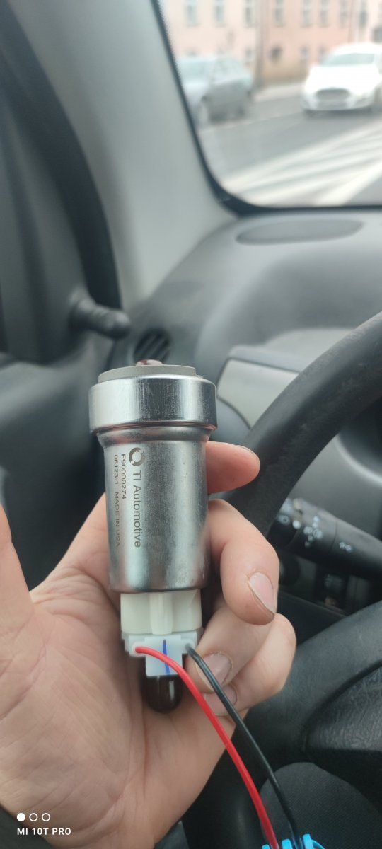

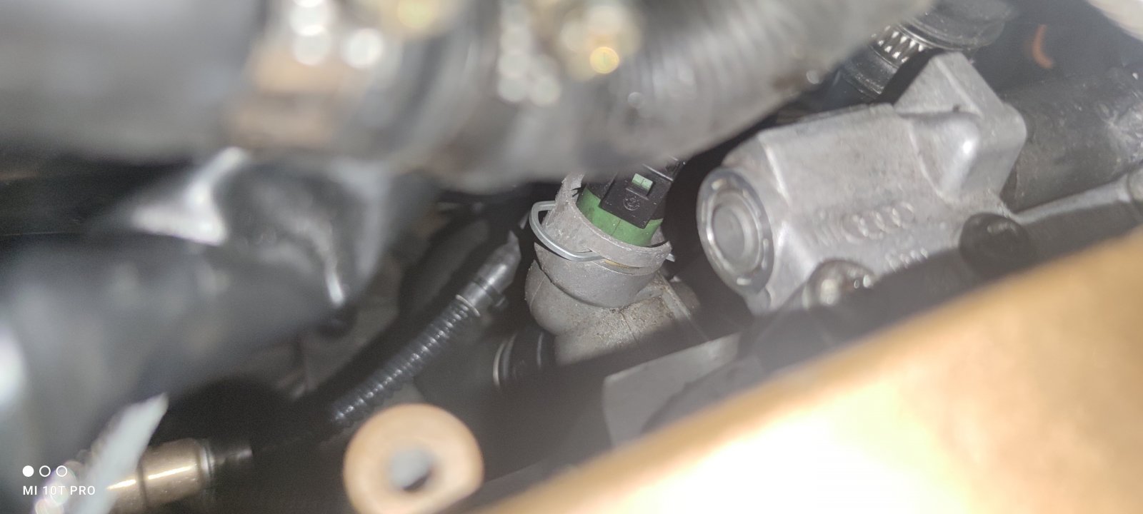

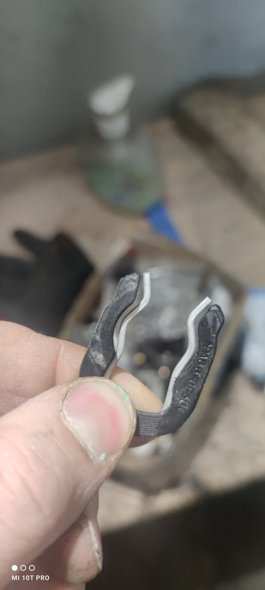

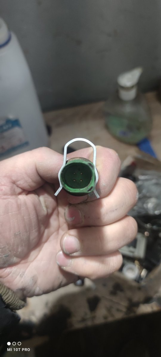

Kupiłem nowa pompę walbro gts 450 z ciśnieniem max 7.5b i wszytki wróciło do normy aż trzeba ściągać  paliwo bo przelany. Ostatnia  wtopa była na przeglądzie jak Audi puściło płyn chłodniczy. Okazało sie ze plastikowa spinka od czujnika wody przy chłodnicy zrobiła sie jak plastelina i czujnik wystrzelił ??
