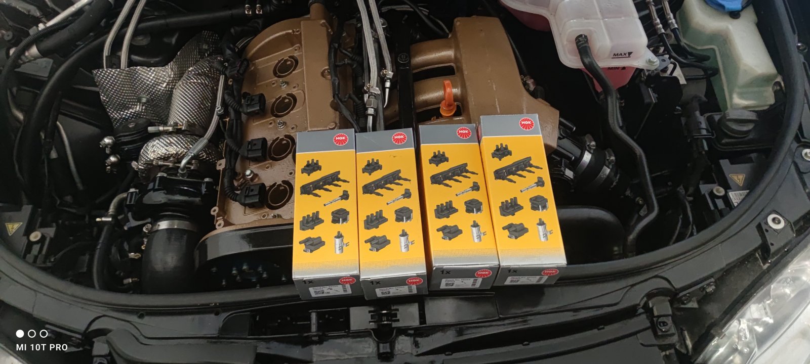

Wymiana cewek

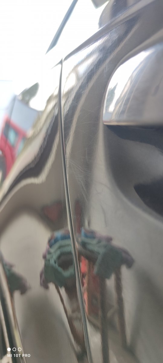

Lekka korekta lakieru i felg

Jaka jakość dzisiaj tych cewek z NGK? Też w przyszłym miesiącu zamawiam komplet i niby upatrzone z NGK ale nie wiem czy z Beru nie wziąć ?
Brałem do siebie Beru ZSE043 jak dobrze pamiętam. Rok temu. Zero problemów. Polecam. I też sam nie wiedziałem jak się zachować co do wyboru NGK. Ale w końcu zrezygnowałem.
Podobno bez różnicy NGK a BERU.
Ja mam ori 1.8t zse 032
Można włożyć z tfsi zse 051 długością są takie same jak z 1.8 Turbo tylko że są z TFSI i są tylko czerwone
Z z racji że to byś źle u mnie wyglądało pod maską kupiłem oryginalne czarne ?
 Zse051 nie są z TFSI... Tylko z wolnossaka. Wysokością pasują.
 Ja myślałem że z TFSI ??
Niby cewki z ASN są mocniejsze, czytałem tu na forum kilka razy że do 1.8T właśnie je zakładali ale teraz pewnie bardziej się opłaca z 2.0 tfsi z B8.
Pytałem sie tunera i powiedział że bez żadnej różnicy  czy tfsi czy 1.8t
Trzeba by wiedzieć dokładnie jakie bebechy siedzą w tych cewkach.. W przyszłym miesiącu rozbiorę jedną ze starych cewek i zobaczę z czego jest zrobiona, tak  ciekawości ? bo i tak wymieniam komplet na nowe. Sam fakt, że te mają 21 lat i nadal  działają odracza ich wymianę z miesiąca na miesiąc ?

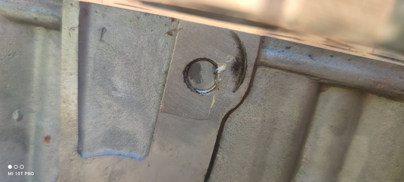

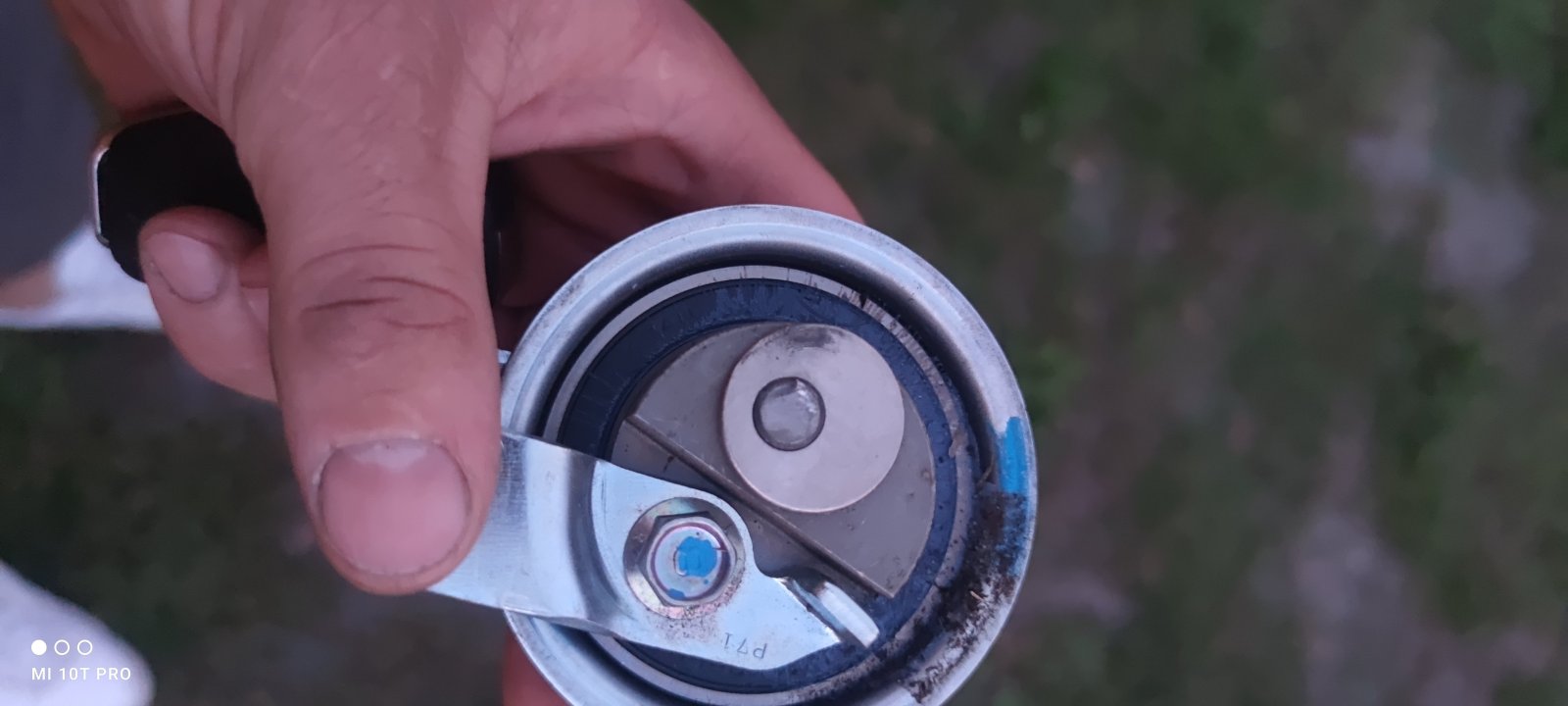

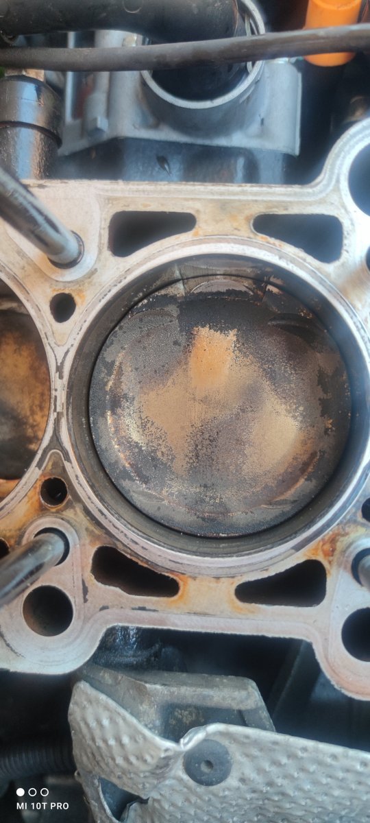

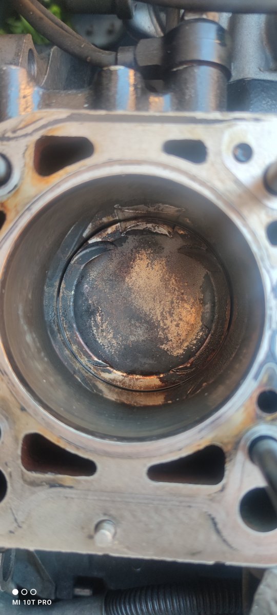

No i niestety pech nie opuszcza. Auto wystroje cisło mega a na powrocie do domu na światłach ścięło szpilkę od rolki..straty będę oglądał na dniach.
Pasek cały
Widać 'plomba' jest, może ten kto montował to o dużo za mocno dokręcił?

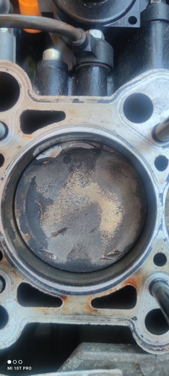

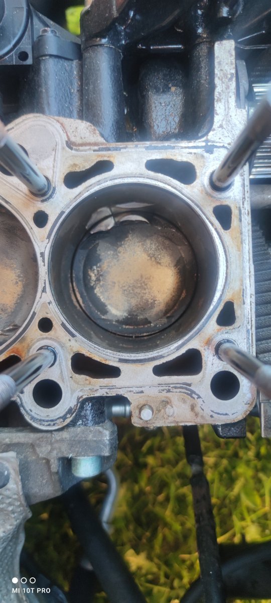

masakra , oby tłoki nie zrobiły o zawory puk puk:facepalm:

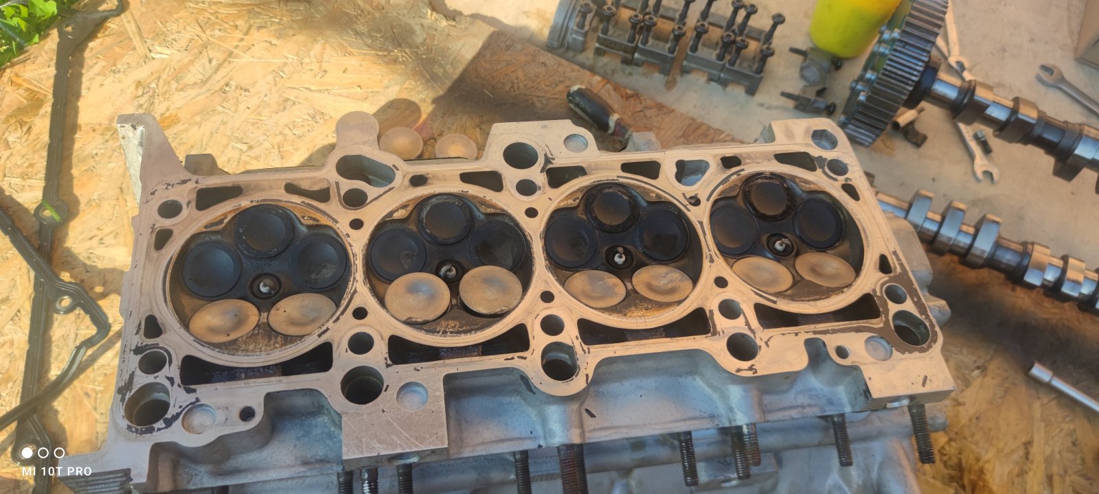

Głowica ściągniętą.
Zawory raczej wszytkie do wymiany.
Najgorzej bo supertechy+1mm teraz 240zl szt
Ktoś podebrał miejscem pod rolka i najprawdopodobniej to było przyczyną
Na szczęście mam zapasowa głowice
Ale zawory paradowskich
Ładne pieczątki.
