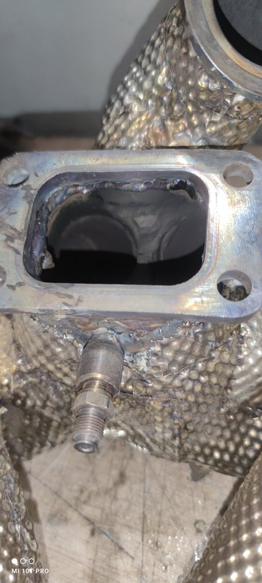

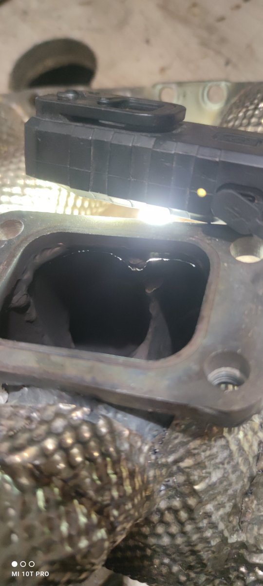

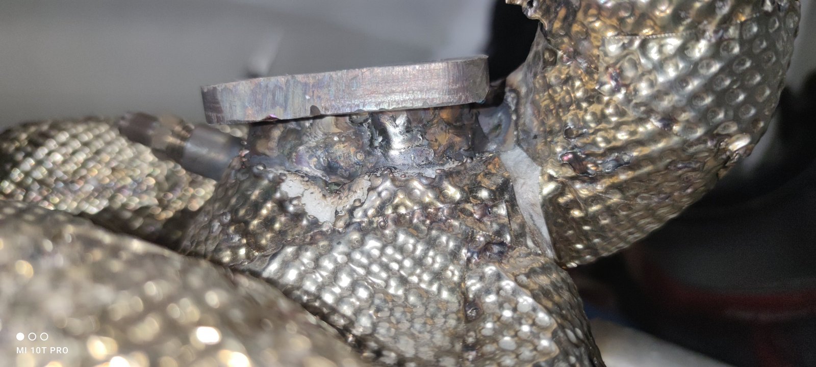

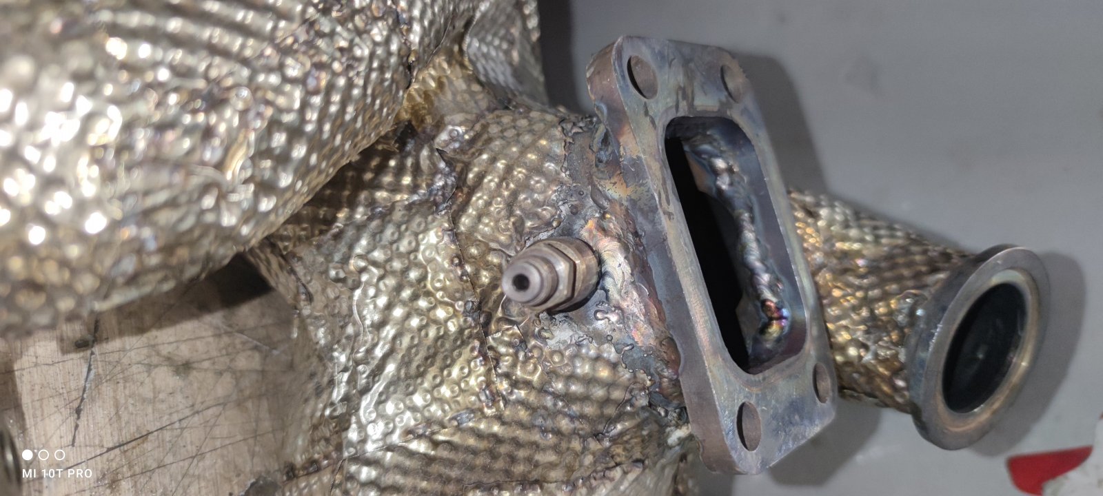

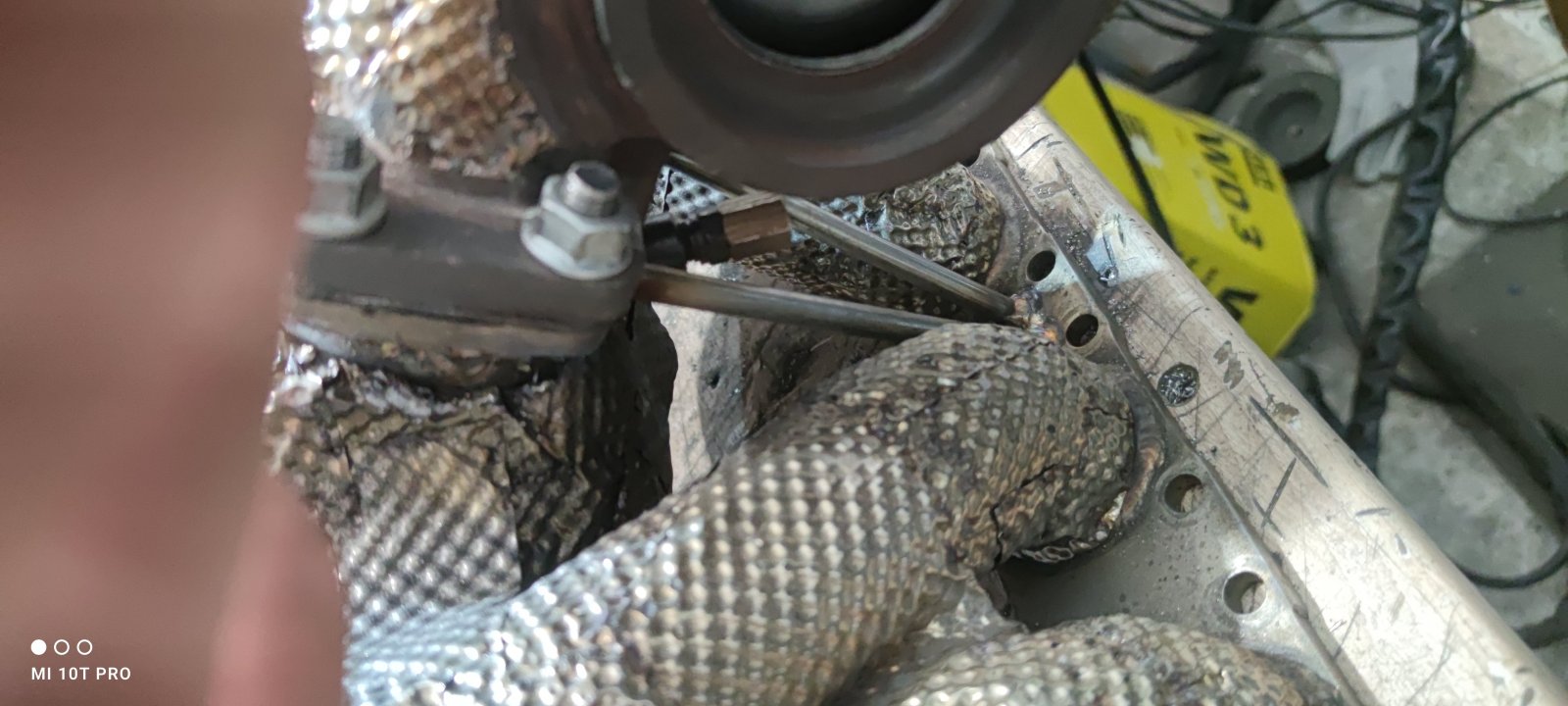

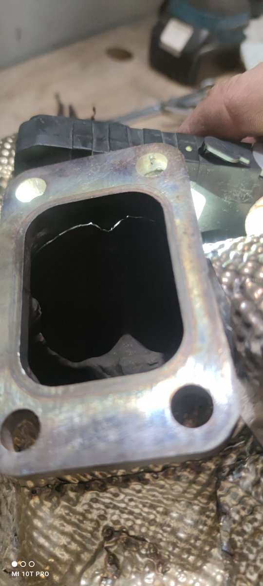

Z nowości to okazało się że ostatnie logi były robione na pękniętym kolektorze wydechowym. Kolektor wytargany i obspawany w środku i na zewnątrz ?  ogólnie okazało sie też że luzuja się śruby od przykręcania turbiny do kolektora. Wpadłem na pomysł by wykorzystać stare śruby id głowicy. Może się nie rozciągną
Wiec trzeba powtórzyć logi bo obstawiam ze jakies 0.2b dojdzie jak nic .
Aktualnie na pękniętym kolektorze 1.8b spadjace do 1.5b
Kolektor robiony byl z rurek 3.2mm stal nierdzewna 324 więc naprawdę dziwnie że coś pękło w takim miejscu

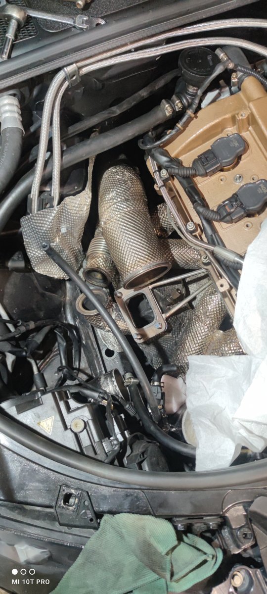

Dziwna sytuacja bo strzeliło za spawem tak jakby wydech targał. Tylko że downpipe wchodzi w turbo ideolo. Turbo ogólnie przechylone jest w stronę koła więc  że trzeba przerobić mocowanie wydechu przy skrzyni na jakieś podwójne  bo aktualnie wisi na Ori wieszaku. Ogólnie kolektor ma podporę na pierwszy runerze od przodu, ale myślę cos przerobić i myślę być złapać do pokrywy zaworów
.z nowości wymiana przegubu wewnętrznego bo się skończył ??
Edytowane przez przemolll
Kolektor po spawany + dołożone podpory.

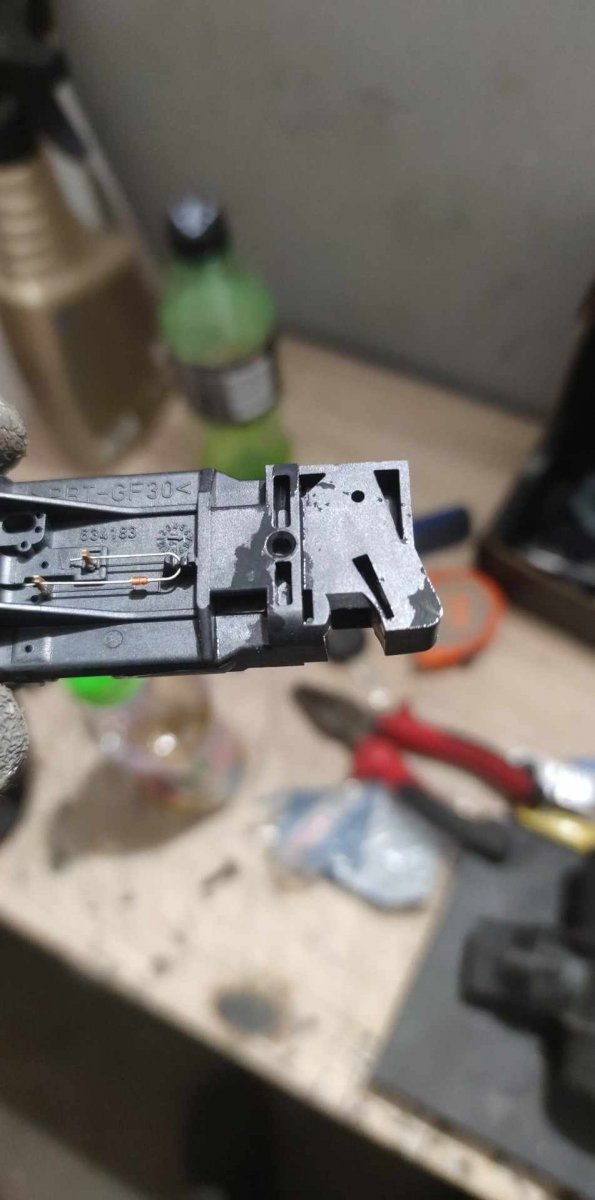

Niestety złamał czujnik EGT. Nie miałem czau by czekać więc wymienię go przy okazji.

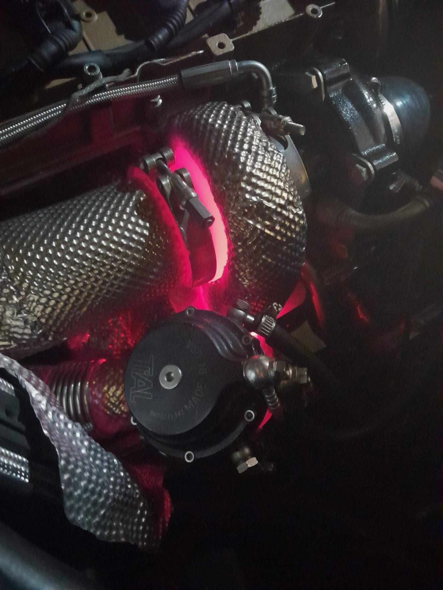

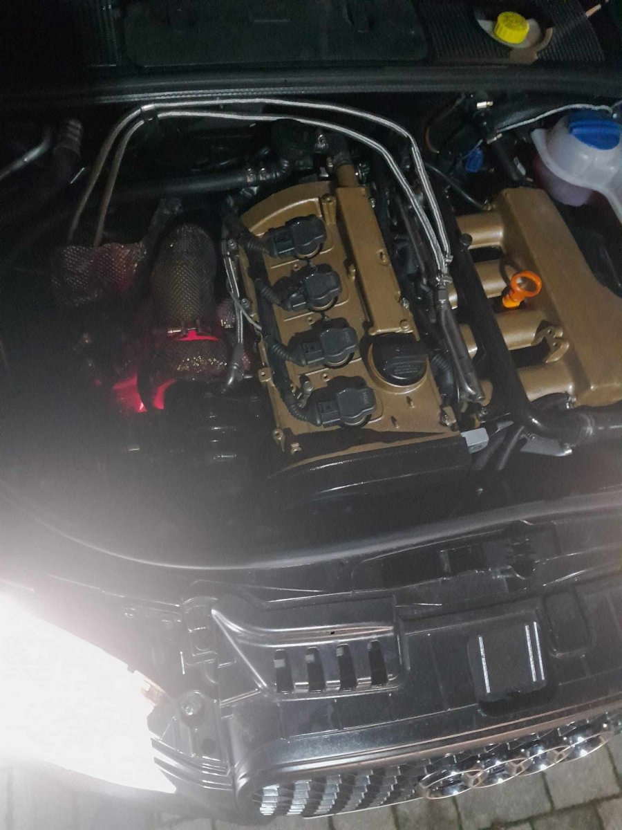

Ale temperatura spalin coś za wysoka.
Jakby nie bylo to troche w d*pę dostało na 1-2-3??
ale świeci jak żar w koksowniku
Musze tą sondę założyć ?
lepiej nie bo nie będziesz upalał ze strachu
Trochę depnoł:grin:

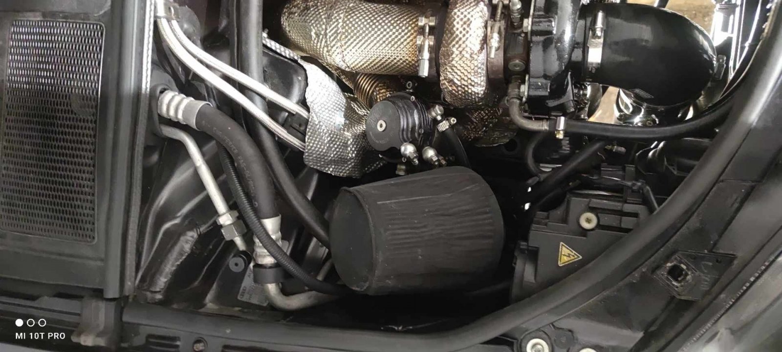

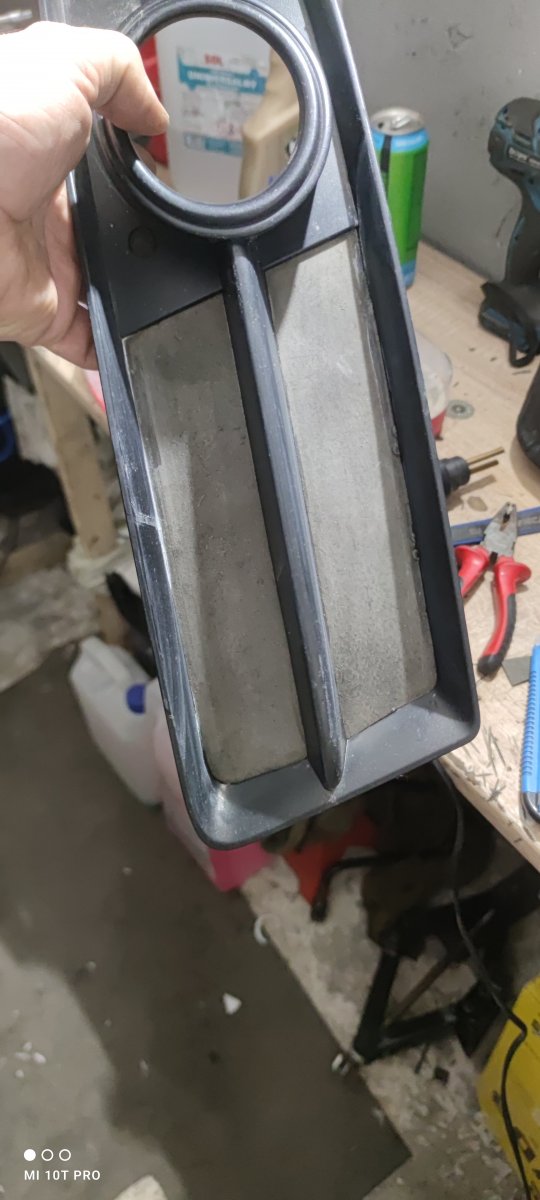

Niestety problem z dolotem.
Myślałem ze stożek schowany na dole w zderzaku nie dostanie wody ale pierwszy śnieg mnie uświadomił że zabierze.
Skończyło się na szarpaniu atutem bo na przepływke poszło kilka kropli wody i przepływka oszalała ?
Na szczęście wysuszenie jej pomogło.
Na pierwszy plan poszła zmiana kratki halogena na taka z zaślepką. Niestety u mnie to się nie sprawdziło gdyż sa rury od icka więc trzeba było samemu coś wymyśleć i się udało ?

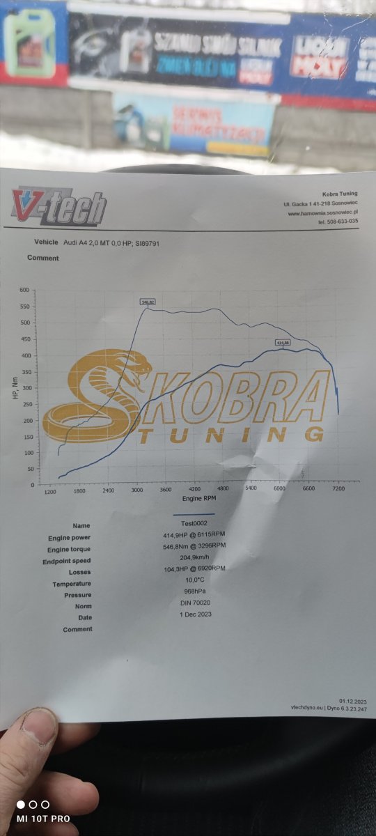

Cudów nie ma ale to nie ostatnie słowo ?
414km/przy 6110 obr
547Nm/ przy 3300obr
Ta kobra to słaba nie wiem czy ten tuner to ma pojęcie do końca o tym co robi ten wykres wygląda jak mi stroili w King Soft tylko że u mnie wyszło wtedy 370 A jak się zajął tym, Soul z forum to doszliśmy do 420 bez żadnego problemu na turbosprężarce k04-064 IHI
kreski nie jeżdżą najważniejsze że właściciela cieszy
Adam zgadza się, ale po tych kreskach widać że ewidentnie coś jest nie tak, albo softem albo mechanicznie z samochodem.
