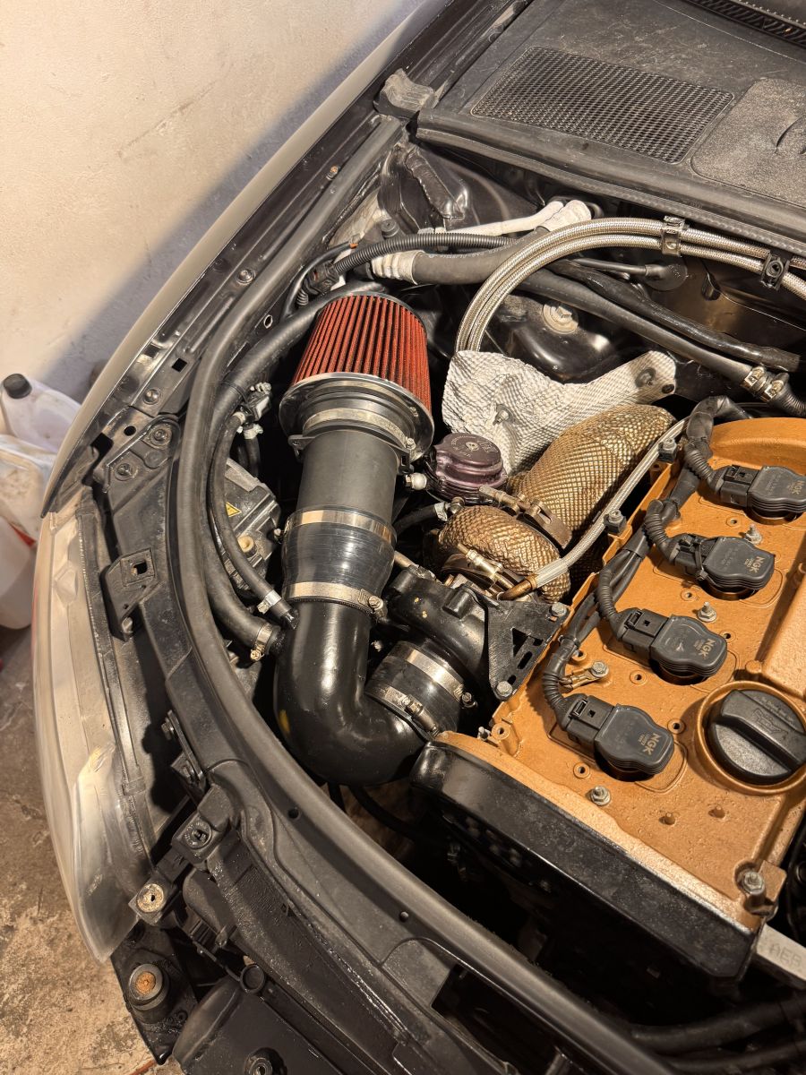

przemolll Opublikowano 24 Września 2024 Autor Opublikowano 24 Września 2024 W dniu 14.09.2024 o 09:13, PiterA4 napisał(a): Panie dzieje się tu coś ?? Dzieje się ale brak czasu. przerobiony stożek dołu bo zaciągało wody i przeplywke uwaliło. I zmiana oleju. a tak to muszę jeszcze przed zimą napędy zmienić dokończyć układ paliwowy i zrobić Flex fuel 1

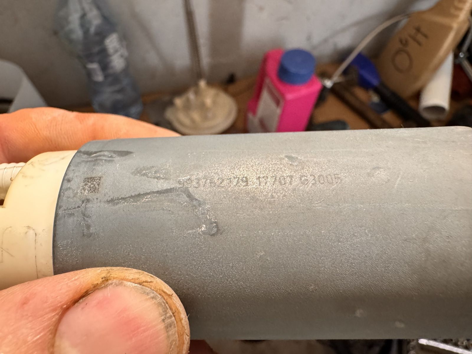

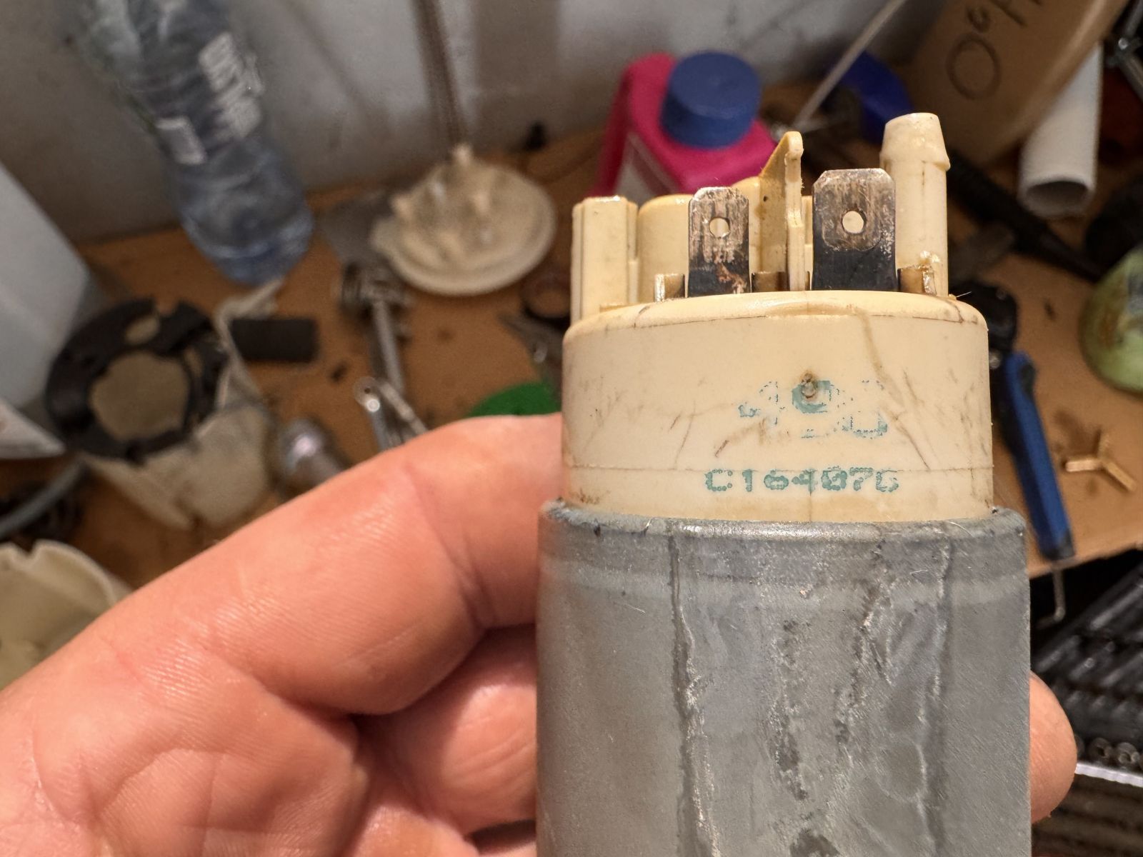

przemolll Opublikowano 8 Października 2024 Autor Opublikowano 8 Października 2024 Z nowości to zaś pompa paliwa zdycha. Zdechły 2 oryginalne walbro 450gts i jeden chińczyk po 2 miesiącach. najprawnopodobniej oryginalny regulator paliwa 4b nie ogarnia tak mocnej pompy. Stojac przed zakupem nowej pompy tuner podpowiedział mi że ma u siebie w b7 pompę z tfsi i ogarnia mu 540km w 2.7bit. kiedyś kupowałem kosz z tfsi i pompę miałem na półce więc ją zamontowałem i okazuje się że ta pompa obrabia 490km z ciśnieniem 5.7b w ogniu i na postoju 3.4b😁 lecz zatkałem zasilanie przelewu na pompie jutro będę testował z podpiętym przelewem(czarny wężyk na filmie) Dla porównania 1 wideo na którym coś tam gadam to pompa ori z 1.8t drugi film z tfsi różnice w ilości pompowanego paliwa widać gołym okiem. z tego co poszukałem po numerach pompy to te same są w rs4 b7 więc są wydajne no i wszytko pasuje p&p no i są używki po 100zl a nie 700 nowe. plus tych ori pomp jest taki że można z nimi zjechać do rezerwy i nic im nie będzie a walbro wystarczy z 2x do rezerwy i można do kosza pompę wyrzucić. Pompa z tfsi ma 300lph lecz myślę że po zatkaniu zasilania przelewu może mieć już ok 400Lph. z nowych rzeczy do zrobienia na już to dołożyć drugi regulator ciśnienia paliwa lub ewentualnie założyć jakiegoś chińczyka 😁 IMG_4702.mov IMG_4703.mov
morelo Opublikowano 9 Października 2024 Opublikowano 9 Października 2024 No proszę z tą pompą to ciekawy temat z TFSI ja jak robiłem przekładkę na Q i wszystko było oryginalna pompa to wyrzuciłem trzeba było rezać kosz i wkładać dw później przez rok się bujałem z wężykami 2 razy poprawiałem po fachowcu który robił przekładkę co 2 miesiące a tu wystarczyło zostawić wszystko oryginalne? A dodam że mam lekko ponad 400 koni i 550 niutonometrów. Tylko że ja mam regulator na listwie i faktycznie dochodzi tam do prawie 6 bar
przemolll Opublikowano 9 Października 2024 Autor Opublikowano 9 Października 2024 14 godzin temu, morelo napisał(a): No proszę z tą pompą to ciekawy temat z TFSI ja jak robiłem przekładkę na Q i wszystko było oryginalna pompa to wyrzuciłem trzeba było rezać kosz i wkładać dw później przez rok się bujałem z wężykami 2 razy poprawiałem po fachowcu który robił przekładkę co 2 miesiące a tu wystarczyło zostawić wszystko oryginalne? A dodam że mam lekko ponad 400 koni i 550 niutonometrów. Tylko że ja mam regulator na listwie i faktycznie dochodzi tam do prawie 6 bar Także mam regulator na listwie jest 5.7 bo ino 1.7b doładowanie

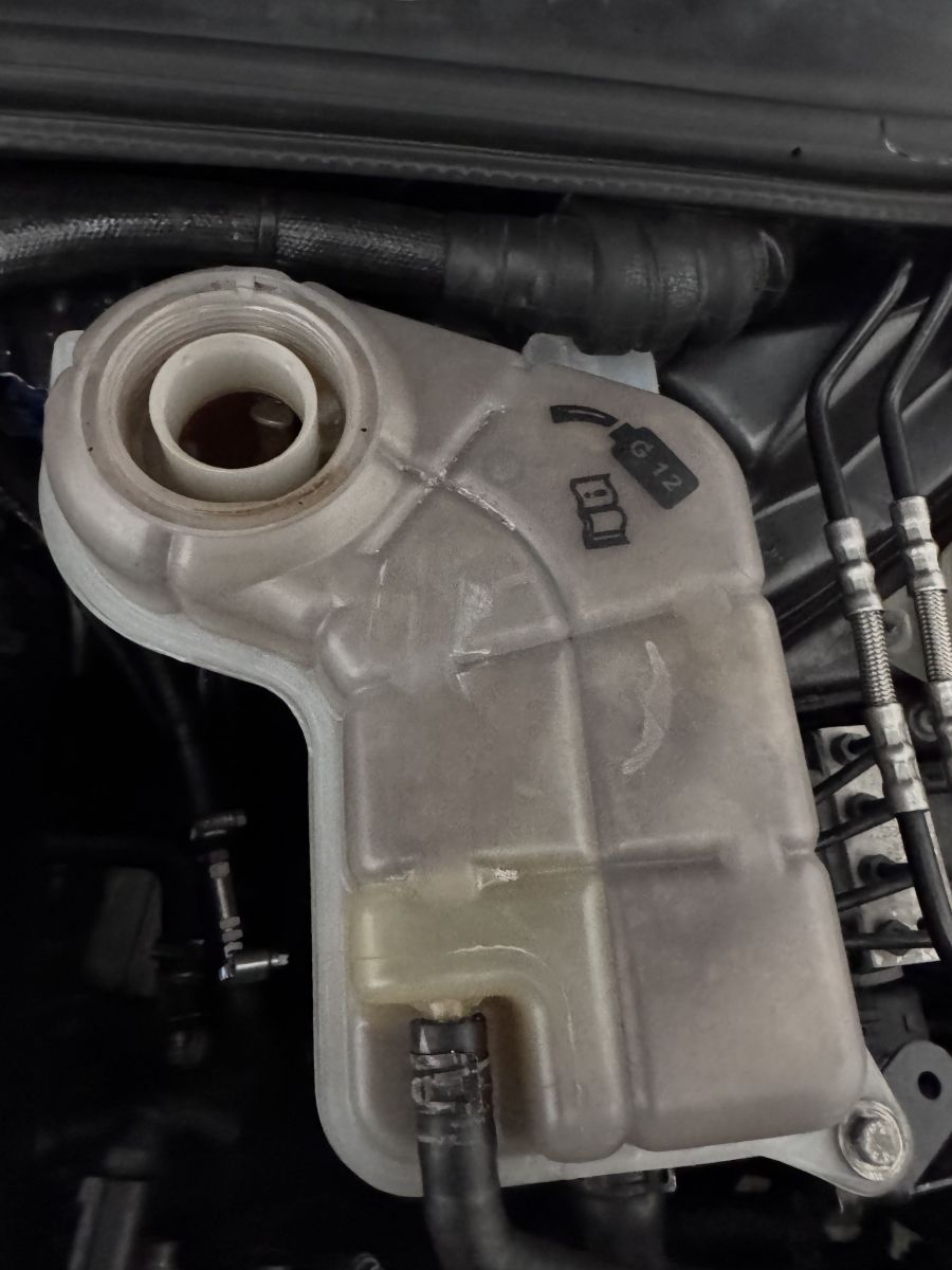

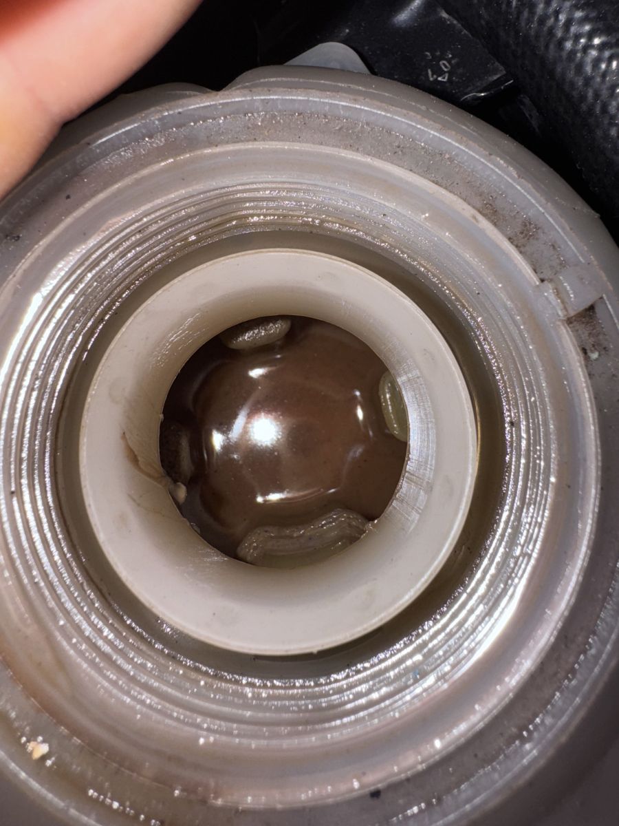

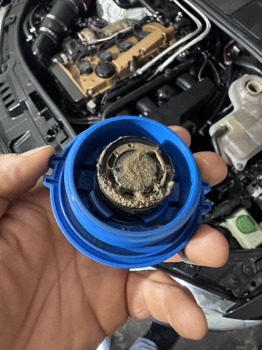

przemolll Opublikowano 27 Października 2024 Autor Opublikowano 27 Października 2024 Przez chwilę miałem zawał na szczęście rozszczelniła się nowa roczna z ASO chlodniczka oleju. Zamówiłem nową NRF i upalamy dalej IMG_5003.mov
PiterA4 Opublikowano 28 Października 2024 Opublikowano 28 Października 2024 Przez chwilę zapachniało UPG
