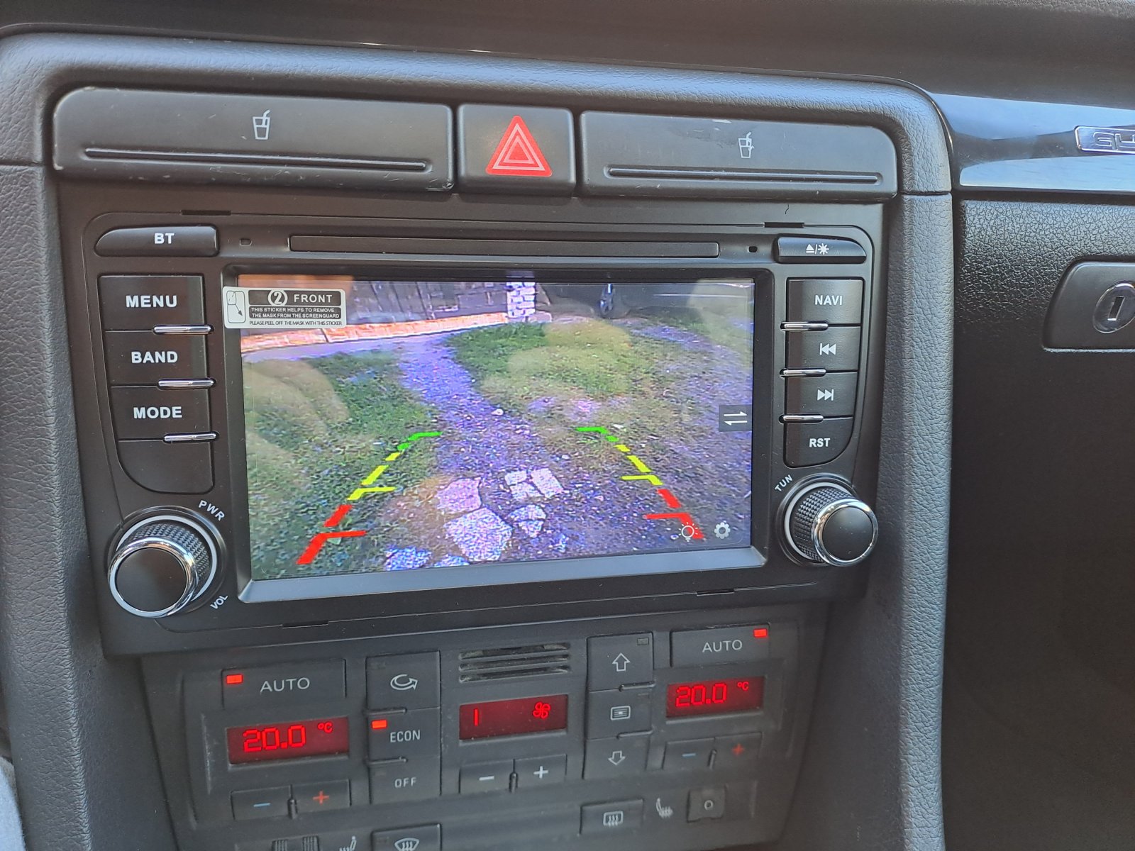

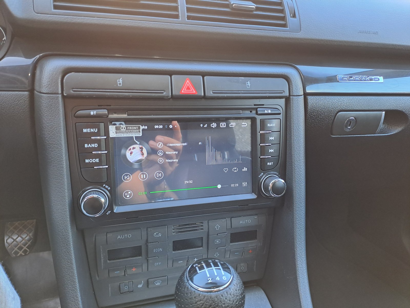

Radio android  zamontowane , niestety nie udało  się podłączyć  po CAN, zrobiłem tak jak trzeba dwa kabelki 19 i 20 pin do radia ale nie działa  , dlatego podłączyłem pod pin 22 w niebieskiej kostce licznika czerwony kabelek w radiu i działa jak ori włączanie i wyłączanie,  kamerka też podłączona,  nie mam multi więc tutaj nic nie straciłem,  także działa ok tak jak w b7 miałem plus tutaj mam jeszcze kartę sim.
Testowałeś jak to się sprawuje z kartą SIM? Internet bez problemowo? Jak pod kątem jakości dźwięku z YT/Spotify (czy jakikolwiek inny serwis - o ile używasz)? Możesz nagrać jakieś wideo jak płynnie działa uruchomienie z menu np map i wybranie jakiegoś celu? No i ostatnie - CENA :D
Internet działa płynnie z wi fi i karty bo mam wrzuconą z orange,  radio ma 8 rdzeni procesor i 4gb ram więc działa płynnie,  cena 998 złotych plus 35 wysyłką  z Chin:D

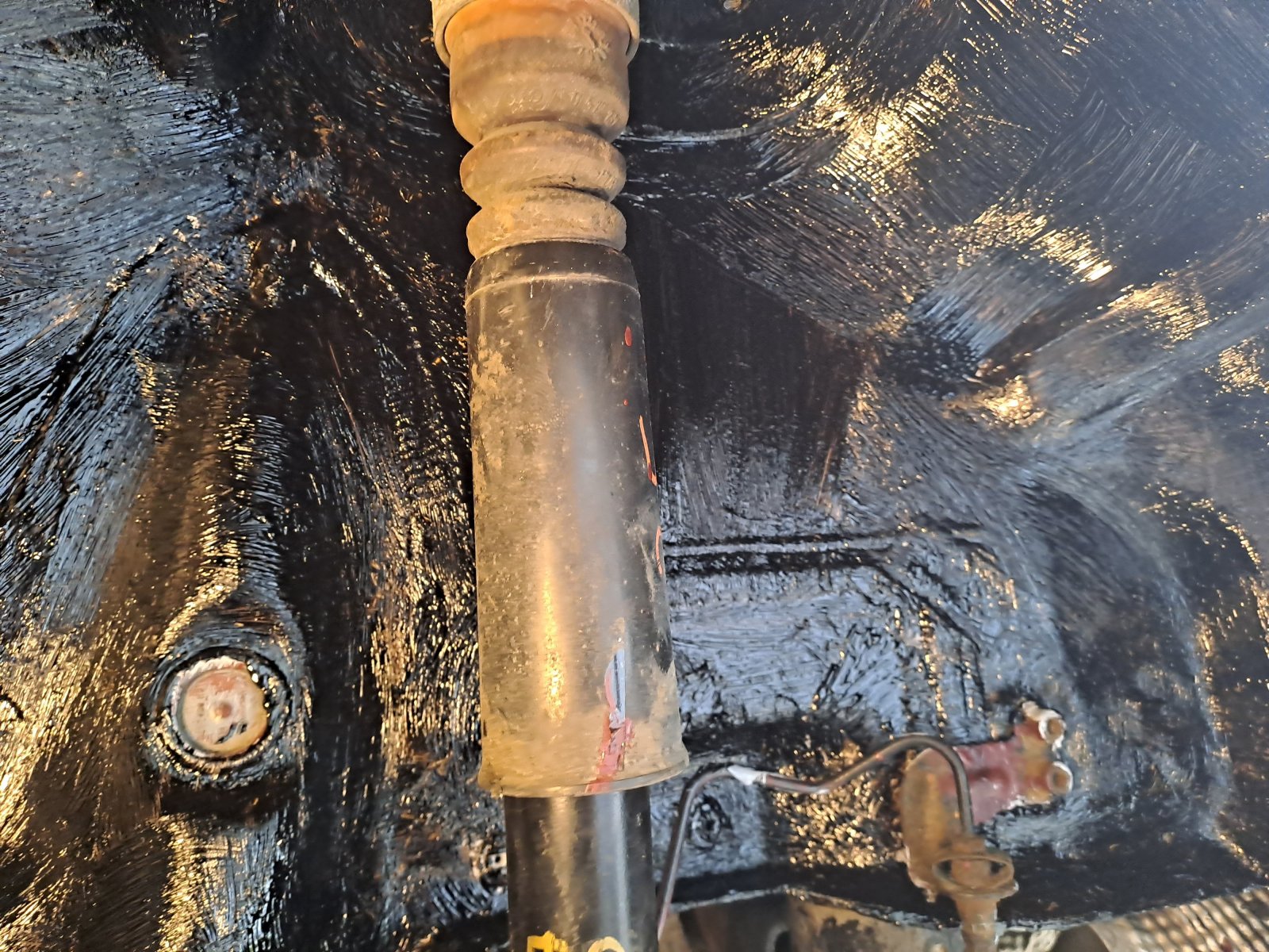

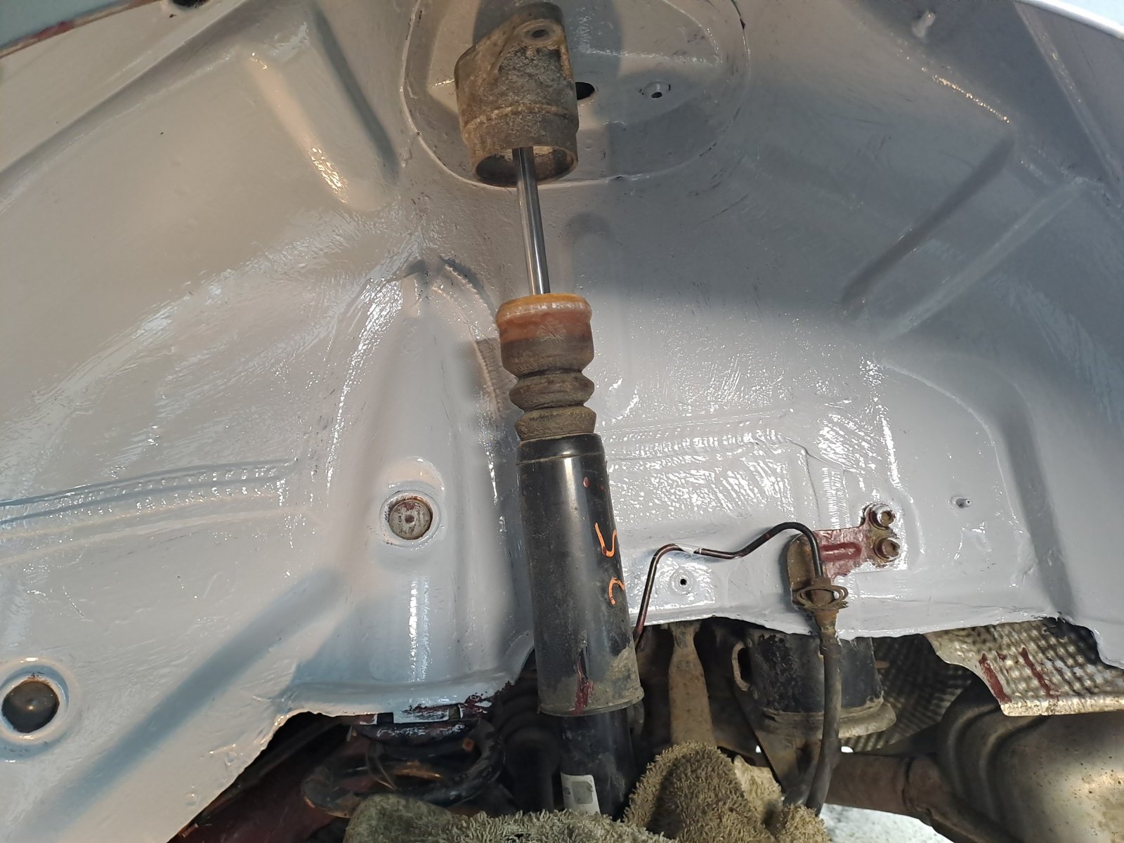

W końcu  udało się dorwać nakładkę na ręczny,  dlugo ich nigdzie nie widziałem, teraz przydalo by się przycisk ogarnąć bo chrom jest w tragicznym stanie  ! I Międzyczasie konserwacja nadkoli, w tym roku tylne i może przód jak zdążę a latem chce sanki w dół i  spód ogarnąć

Ta nakładka na ręczny, i ten  mieszek ,to jest chodliwy towar:D Ja na Forum, to tu kupowałem :) U siebie, mam już ze cztery lata ,albo i lepiej:wink: Ładnie to ogarnołeś ,te amory to jeszcze dobre? sprawdż te bałwanki ,czy całe nie popękane
Ja na Forum do b7 kupowałem też 4 lata temu , a teraz na  olx się pojawiły znowu te nakładki:) amory Oki  tylko odbój dałem w dół potem spowrotem go wcisnęłem :D

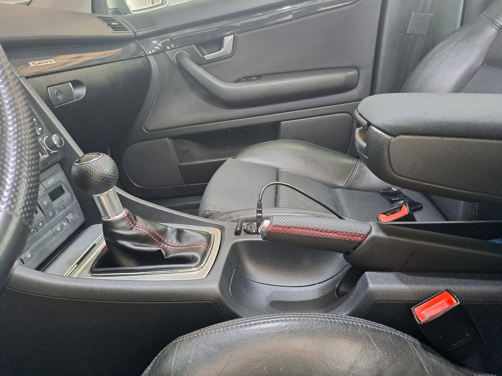

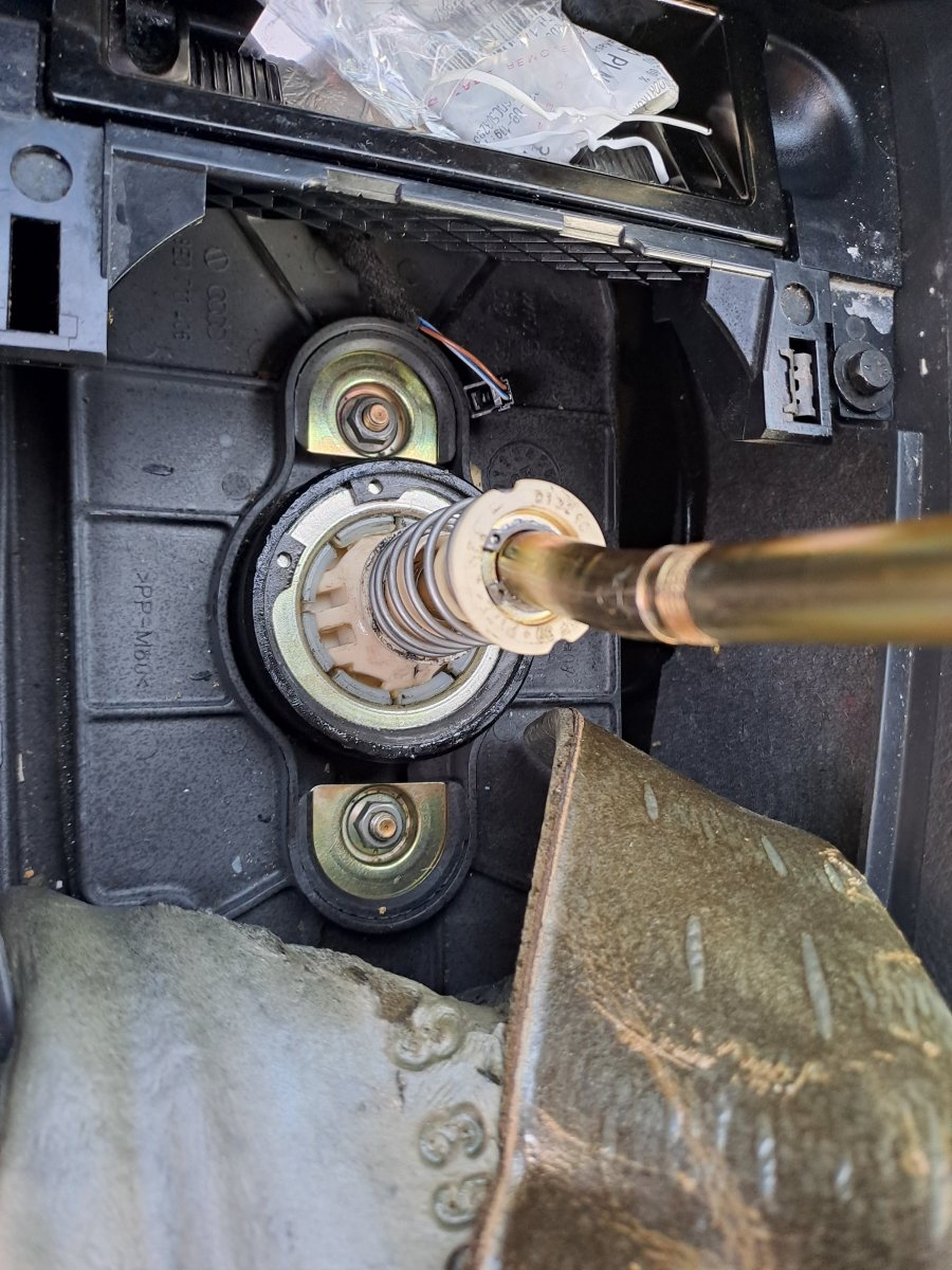

Dziś wymieniłem zestaw naprawczy lewarka skrzyni  biegów oraz wpadł zestaw dekorów szczotkowane aluminium:)
Pozbyłeś się luzu góra dół czy jakieś jeszcze mankamenty?
Dodatkowo  lewarek latał podczas jazdy,  wiadomo że sztywniej to chodzi ale precyzyjnie,  teraz mam zamiar olej zmienić przed zima w skrzyni i dyfrze oraz zawsze daje taki dodatek do skrzyń z liqui moly żeby zmniejszyć tarcie :)

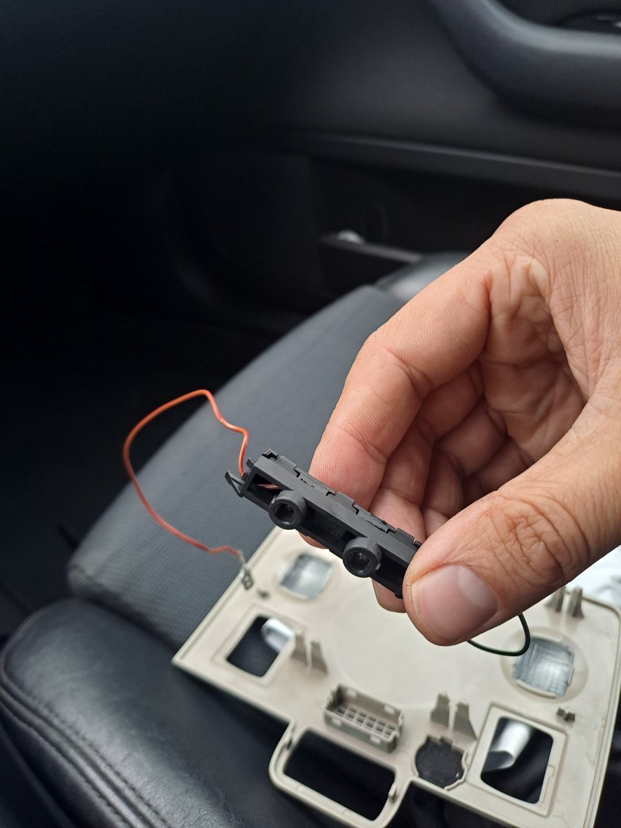

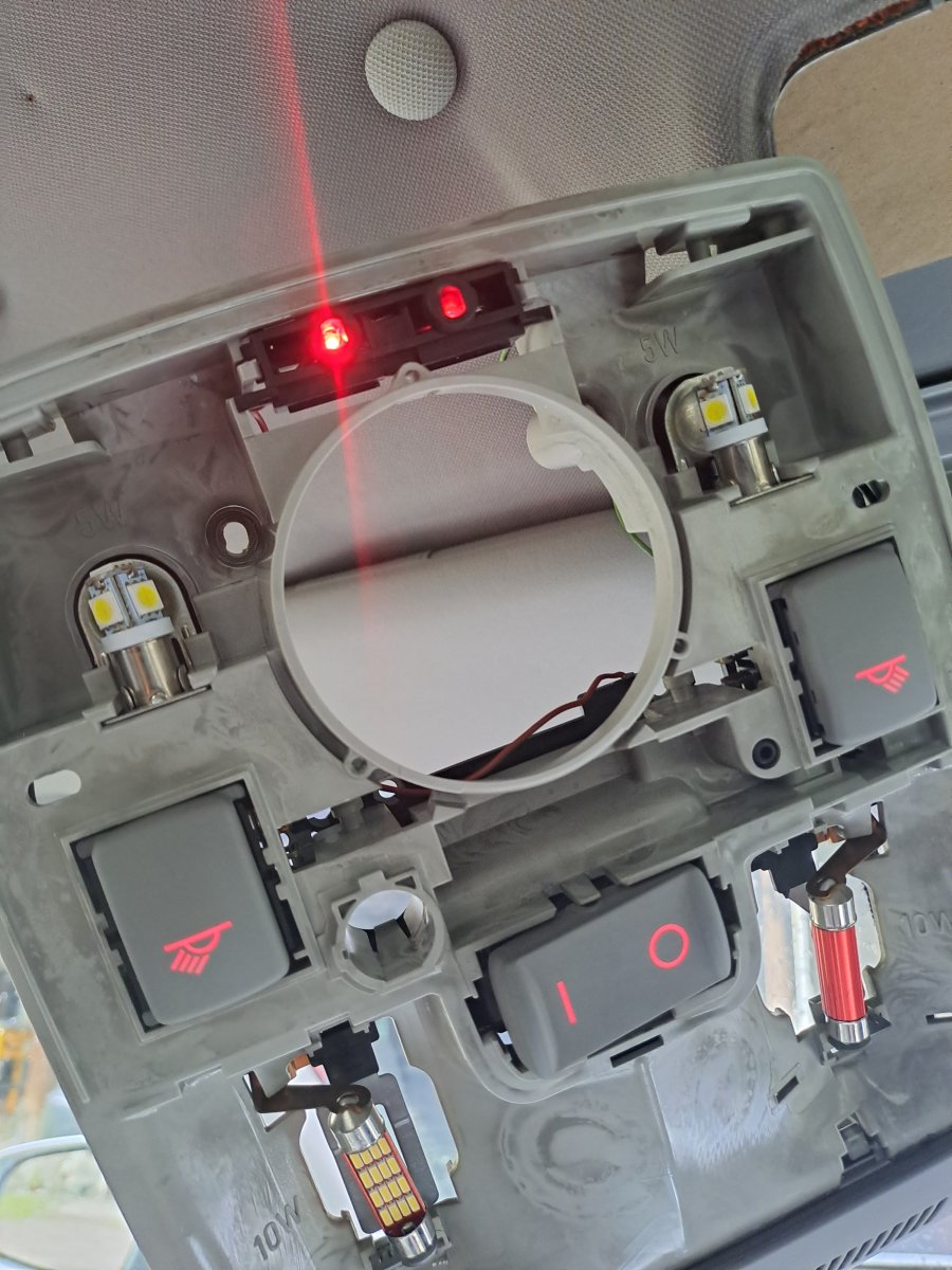

Dziś zamontowałem diody ambietne,  łatwa sprawa z montażem,  wystarczyło  tylko dwie dziurki wywiercić:)
A na wierciłem, kleiłem ?
Tył też sobie zrób
Tył też sobie zrób
Tył masz u siebie zrobiony?
Tak, samo rzeźba jak i przód. Coś sobie tam świeci. Z tyłu nie jeżdżę więc się nie wypowiem ?

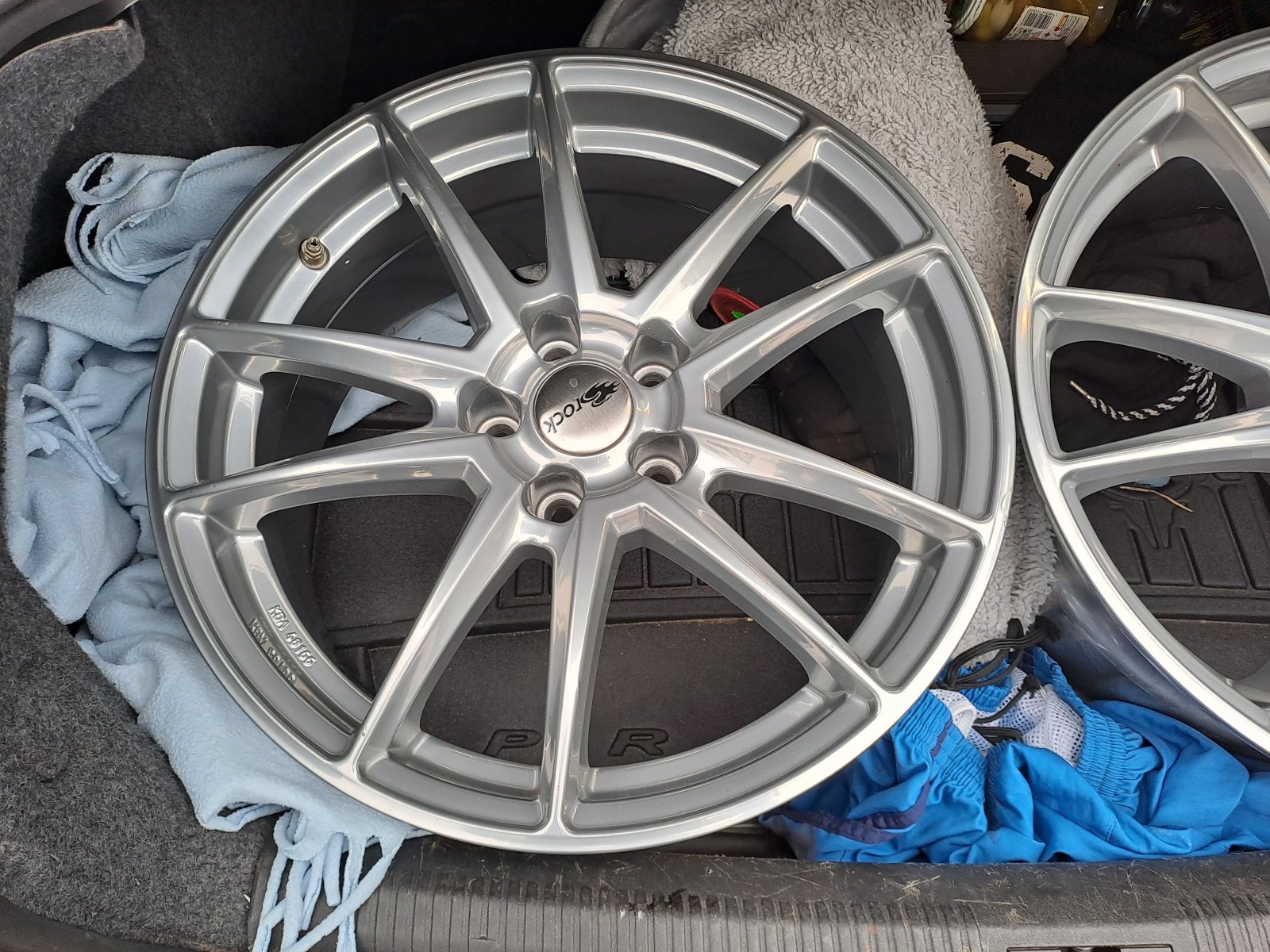

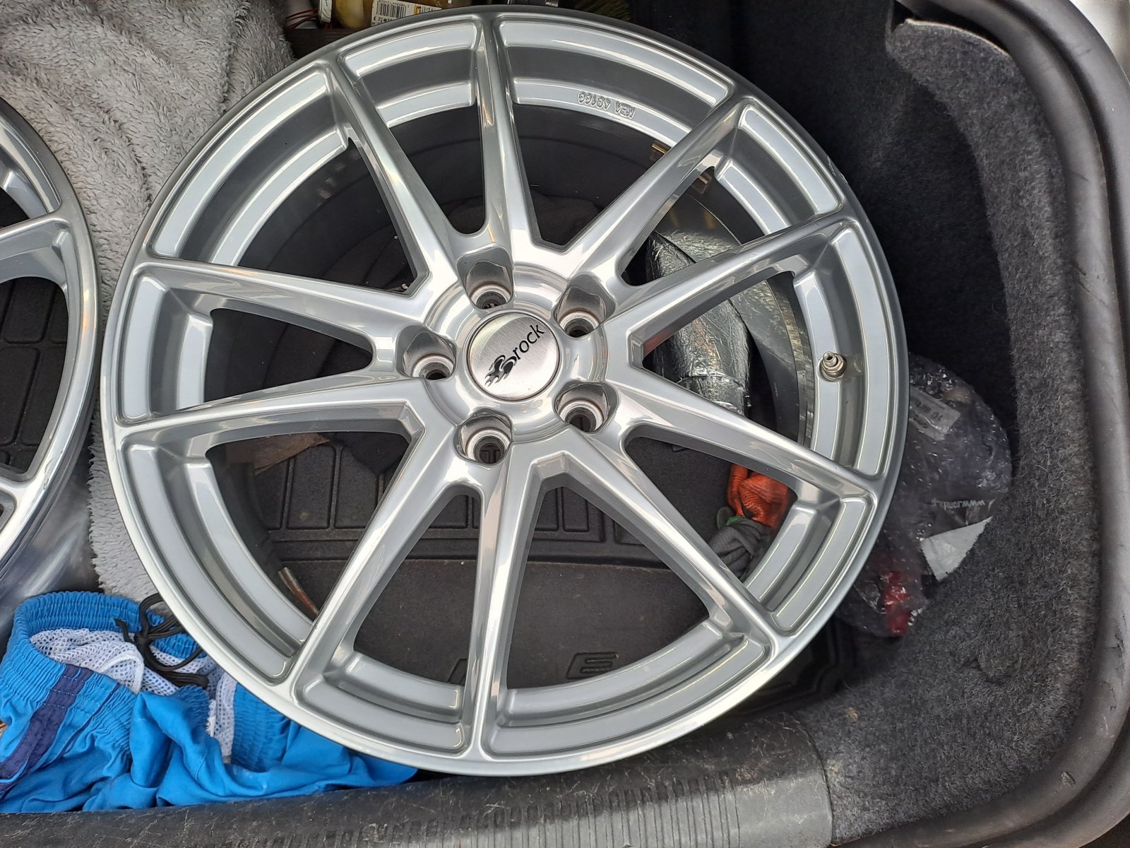

Dziś okazyjnie i w dobrej cenie zakupiłem felgi brock,  szukałem ciekawych 18 i nic zbytnio nie mogłem znelazc a ten wzór mi się spodobał:) 8 cali et 35, myślę że siądą  dobrze , ewentualnie 5 mm dystane ale to już na aucie będę widział:)
Zawartość dodana 0 minut później
Bez dystansów, 5mm są bez kołnierza
Et35 będzie świetnym kompromisem między wyglądem a czystym lakierem i brakiem przycierek ?
Ile dałeś za ten komplet?
1100zl w tym że jedna felga ma rant przetarty, i na dwóch malutkie przetracie którego prawie nie widać,  także myślę że dobra cena .
