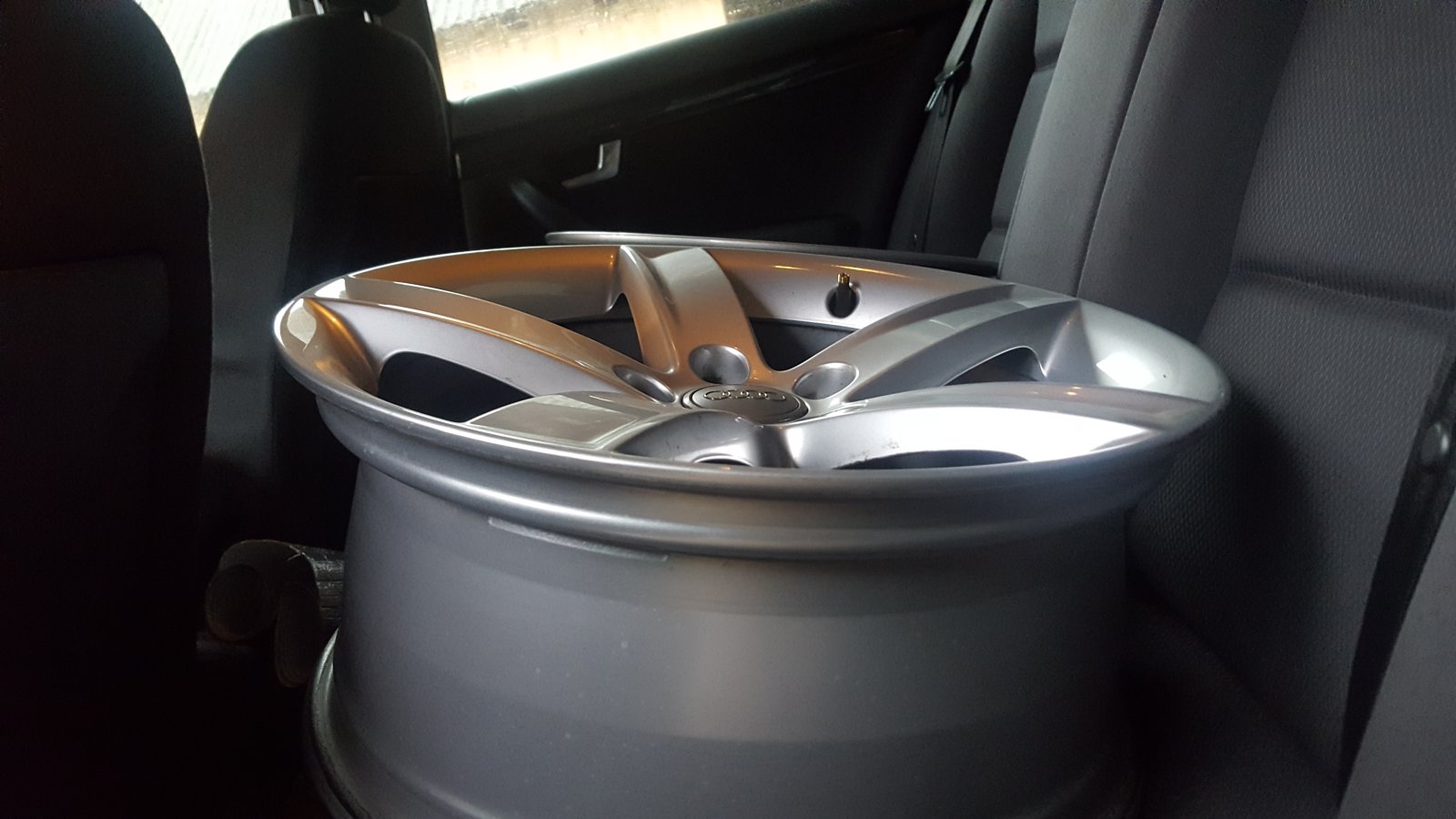

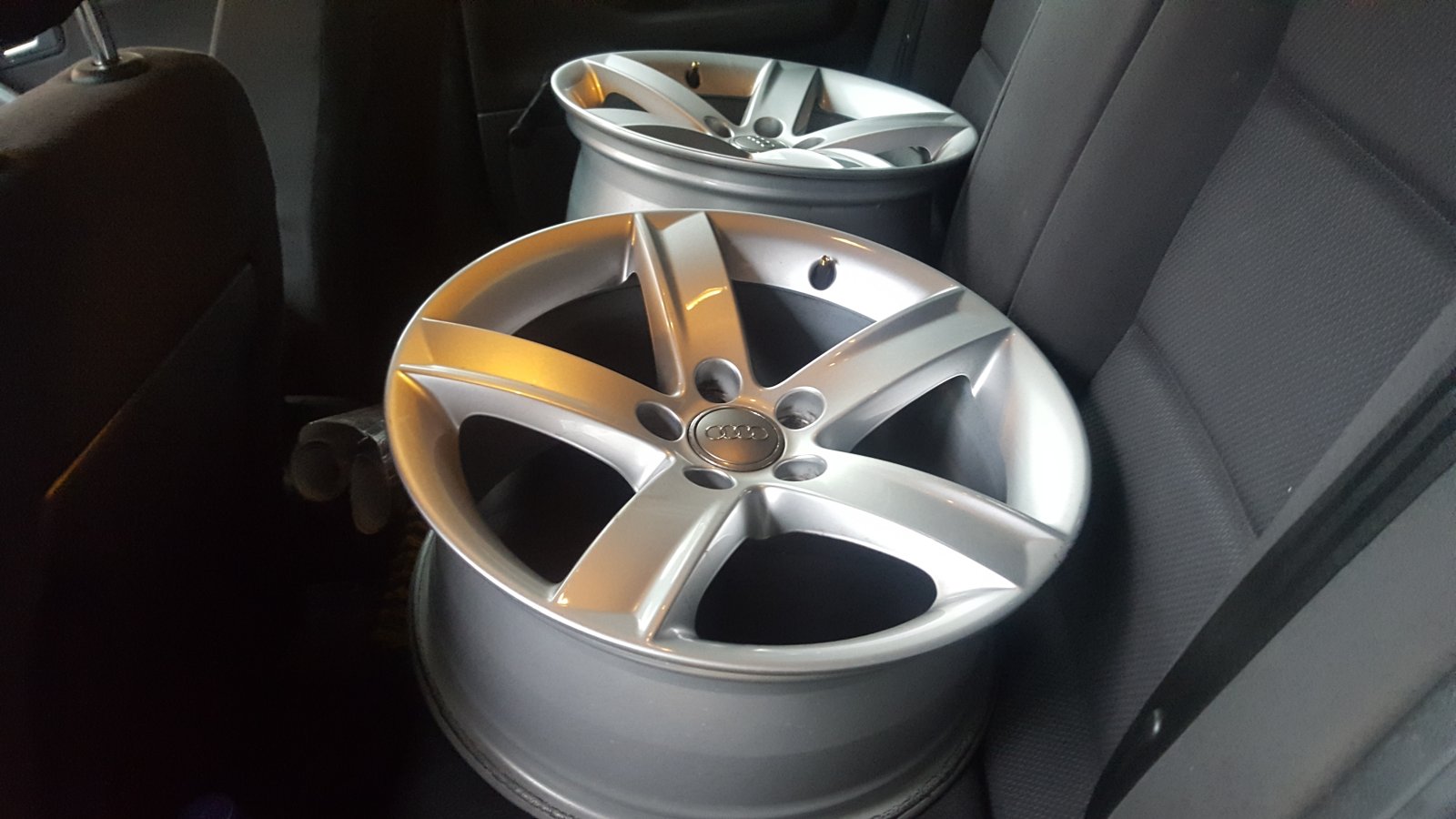

dzisiaj zakupiłem w dobrej cenie 17 z a5, szukałem ładnych 18 ale te 17 mi się podobają i cena naprawdę dobra:)
Felgi sztos, miałem a4 b6 na nich ;) dla mnie najładniejsze  były :D:D  Wklęsłe robiły robotę i to odsadzenie.

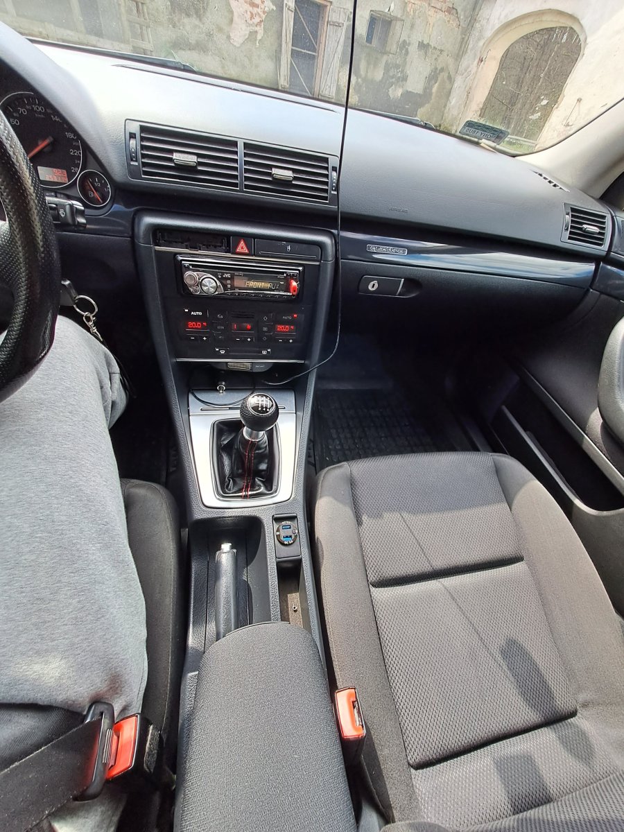

Dawno mnie tu nie było  ale działam  troszkę.  Wewnątrz  wpadła  kiera  z b7, do tego tunel środkowy  z ładowarką usb i osłona pod kierownicę  z b7, kolor fis, zregenerowana klapka  schowka, nowy mieszek plus klapka podłokietnika,  zregenerowane rączki  drzwi i przyciski  w ładnym  stanie,  plus cup holder  uk  tylko odpadł  front:D następnym  krokiem w środku  będą  fotele półskóry takie jak miałem  w b7 albo speed bo wczoraj jechałem  z kolegą  i jest mega rozniaca  z tymi moimi taboretami:D oraz dołoże tempomat:)

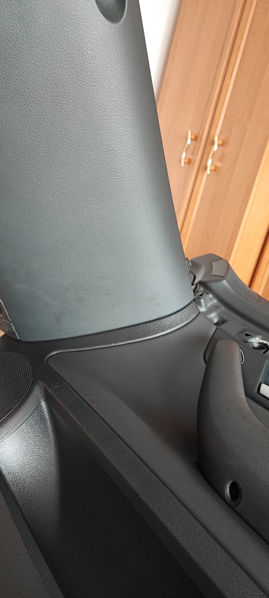

Schowek też malowałeś?
Rączki  kupiłem. Na forum a schowek malował  mi kolega
kurcze schowek wygląda super.... zdradzisz tajemnicę jak to malował, czym? ta guma rozumiem zdrapana ?
Też chętnie bym poczytaj czym/jak był malowany schowek. Możesz wrzucić jakieś zdjęcie z bliska?
Czołem, żadna tajennica się za tym nie kryje. Starą powłoką ściągnięta preparatem do usuwania powłok lakierniczych firmy dragon. Wszystko starannie usunięte, następnie podkład do plastików firmy boll 2-3 warstwy wedle uznania. Wierzchnia warstwa to również boll czarny do zderzaków. Konkrety na fotkach
Ja odswiezylem schowek polytrolem
@Mukade93czy Twój schowek jest jaśniejszy od reszty elementów deski, czy tylko zdjęcie tak wyszło??
@Xaskomasz jakieś zdjęcie zamontowanego schowka, takie na którym można by porównać schowek z elementami sąsiednimi??

Było jaśniejsze bo schowek z 03 roku w boczek 11

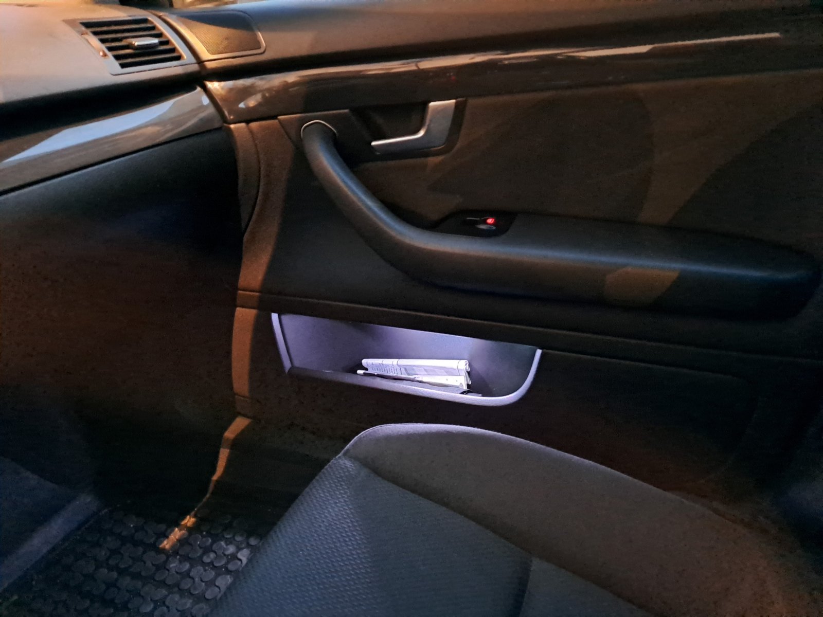

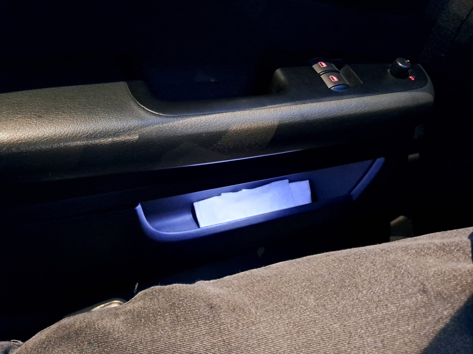

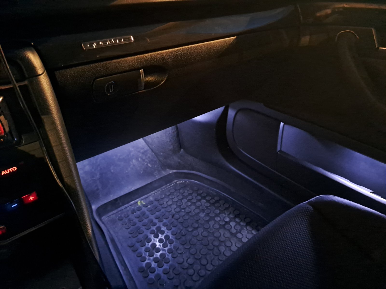

Jako że w c7 podobało mi się podświetlanie  przestrzeni nóg i schowków to wpadł taki mały mod, narazie zrobione schowki, delikatne  Ledy podłączone pod oświetlenie przełącznika  szyb..

Drobna różnica jeśli chodzi o odcień widoczna tylko przy otwarciu drzwi. Ogólnie trzeba szukać różnicy normalny Kowalski nic nie zauważy ?

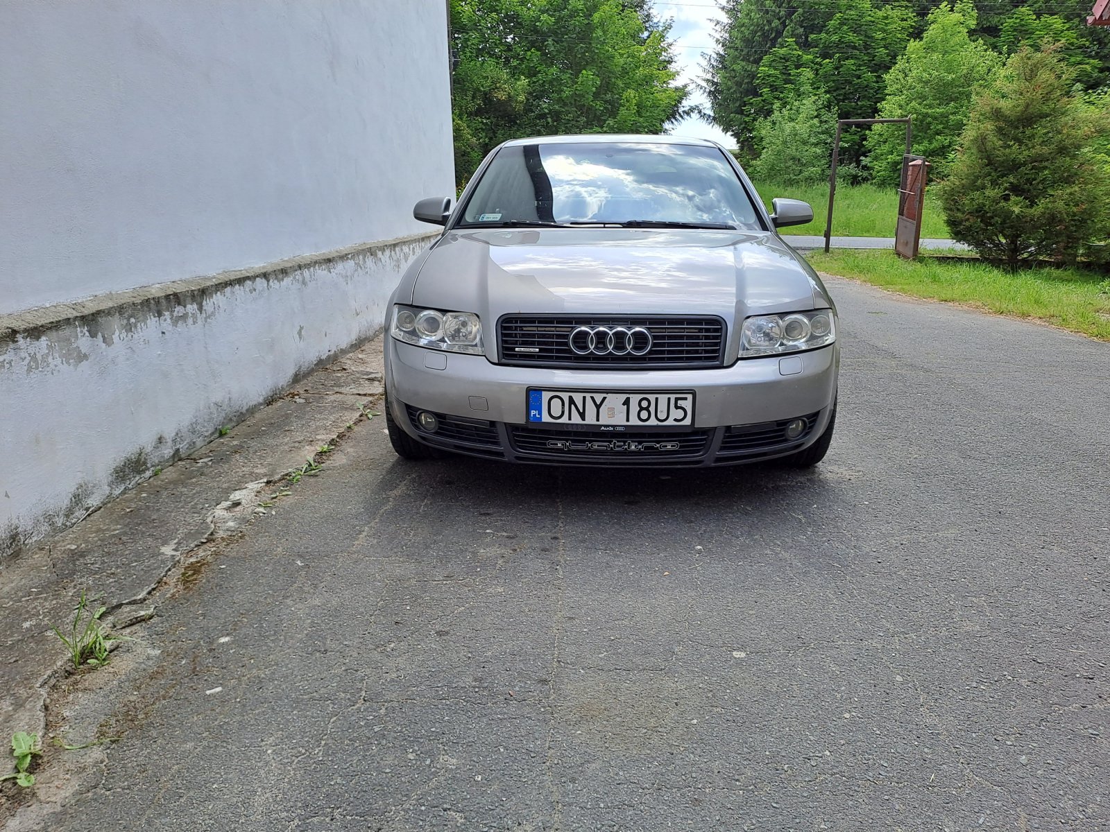

Witam, od zakupu  b6 coś tam działam, wpadły listwy progowe i drzwiowe w kolor, lotka na klapę, folia delikatna na lampy tył, dwie końcówki wydechu 90, nakładka zderzaka na dwie rurki, wymieniłem 3 sztuki drzwi w kolor bo ruda wyszła:) blendy lusterek z diodami led, na montaż czekają hamulce  320mm.
zrobiłem  polerkę  i położyłem  wosk soft:)
dodatkowo  oświetlenie  wnętrza. Dodatkowo wpadły ledy w  kierunek  jako dzienne , przycisk  otwierania klapy bagażnika z kabiny. Niebawem kolejne mody :D

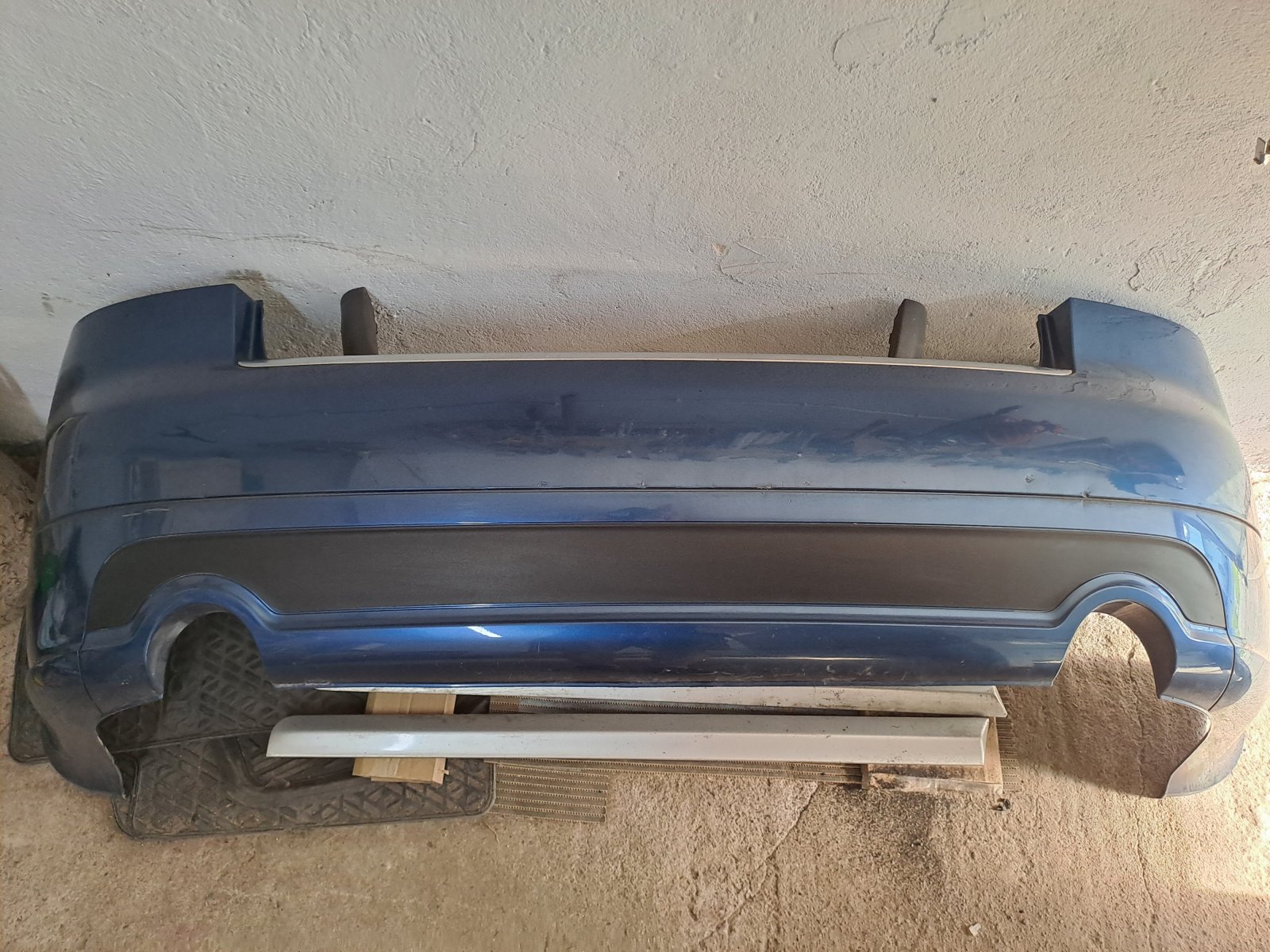

Mała zapowiedź.. graty już czekają tylko lakierować:D przedni zderzak przerobiony na s line :D także zewnętrzne s line już niebawem,  pytanie czy mając zewnętrzny pakiet s line występują  emblematy na listwach tylnych drzwi ?
Dokładka z przodu oryginał czy zamiennik?
Zamiennik
2 godziny temu, Misieqq7 napisał(a):
Zamiennik
I jak to pasuje? Da radę to pięknie zamontować?

Powiem Ci ze da rady , jak postępujesz  zgodnie z instrukcją  przycięcie to bez problemu:) efekt dopiero będzie  po lakierowaniu :D
