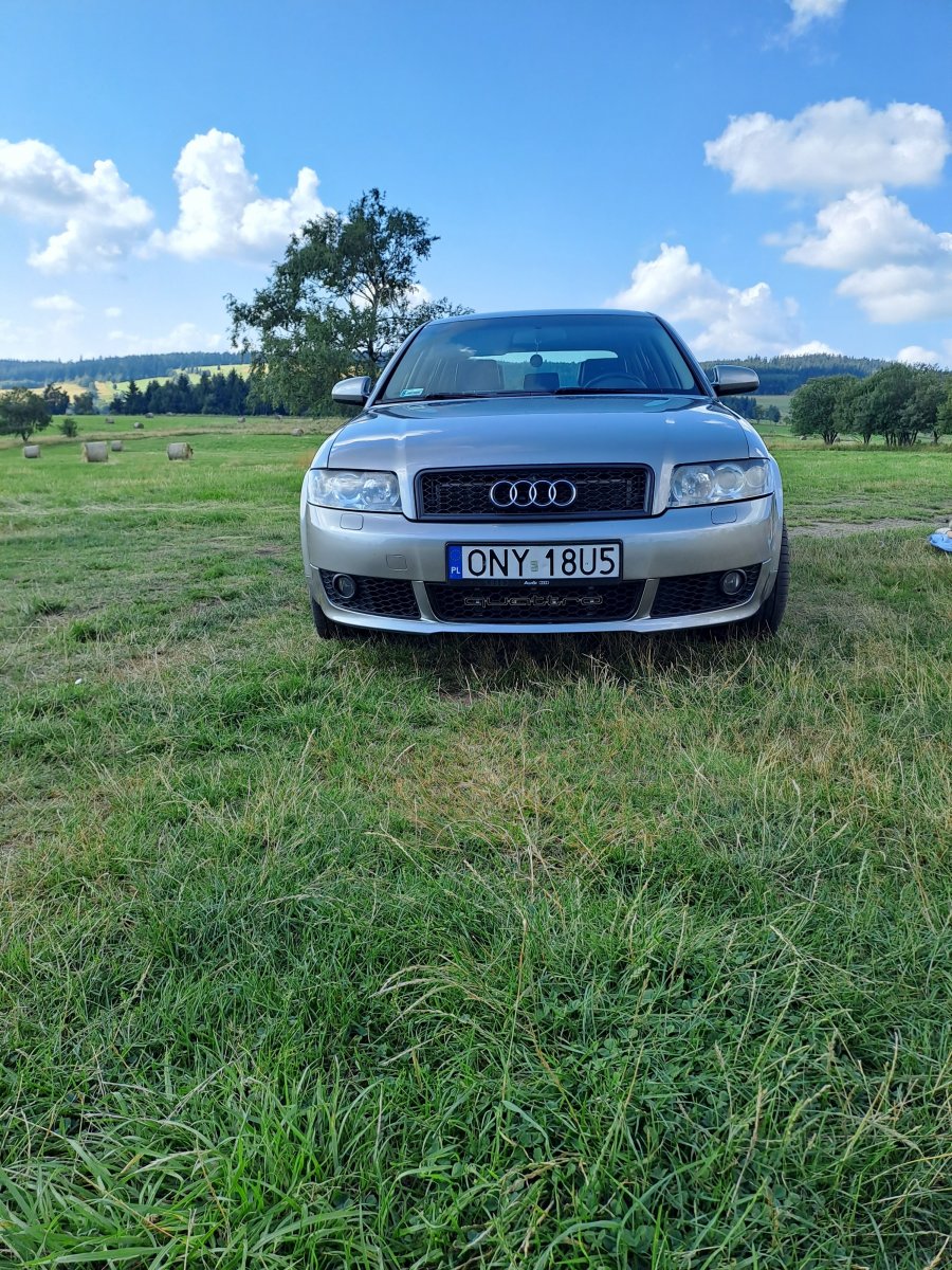

Moje Quattro

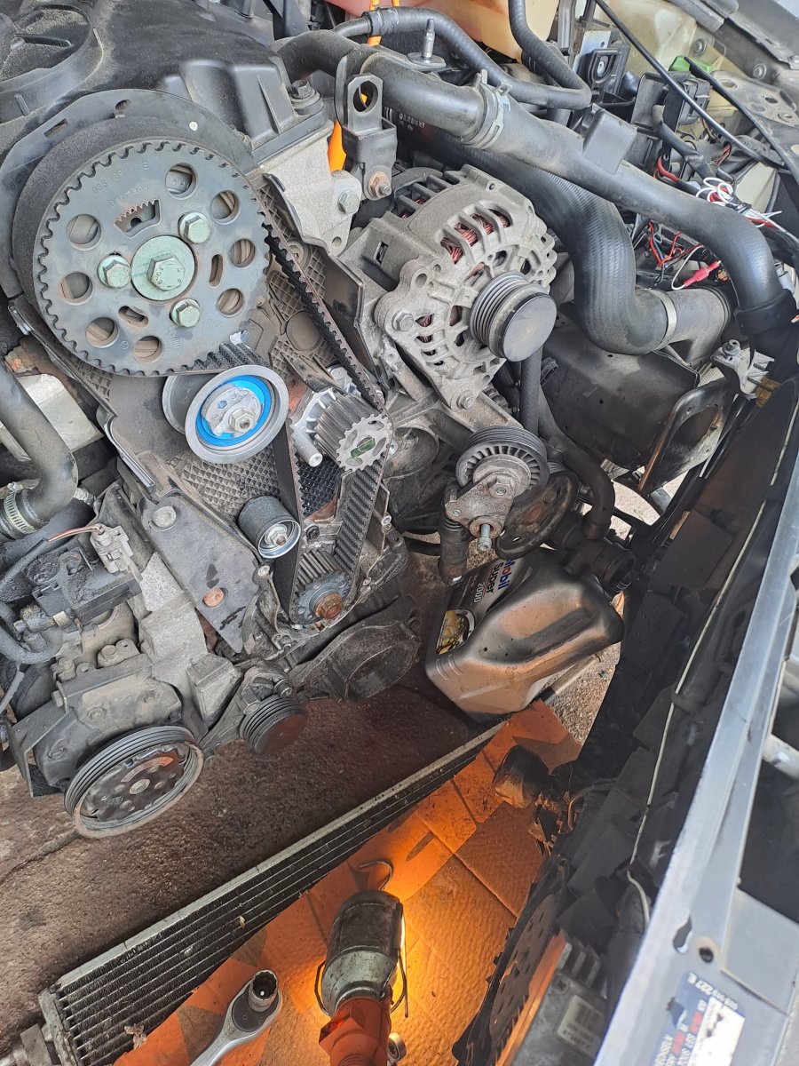

Korzystając  z czasu wolnego zrobiłem  rozrząd! Pierwszy raz robiłem i naprawdę  nic trudnego!:)

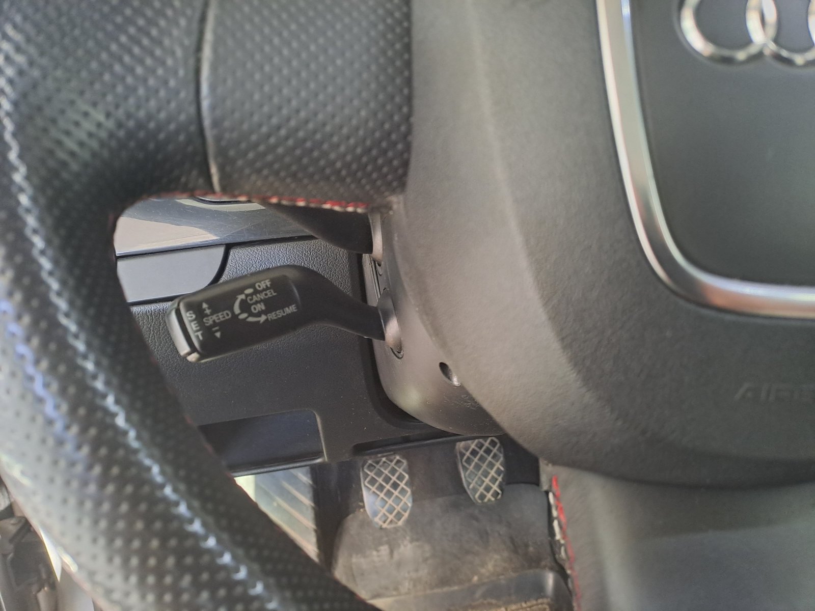

Dodatkowo wpadł tempomat! Miałem problem z kodowaniem ABS vcdesm poszło vag com 311:D
Też nie tak dawno robiłem pierwszy raz w 1,8 T Q i nawet pasa nie odsuwałem do pozycji serwisowej. Fachowcy chcieli od 700 do 1000 zł za samą robotę bo wg Nich roboty w h*j i w ogóle a ja w pół dnia się ogarnąłem robiąc to pierwszy raz na spokojnie.
Dokładnie wszystko  na necie jest jak zrobić,  blokady  tylko pożyczyłem  od.kolegi i parę stów w kieszeni:D
W 1,8 T to nawet żadnych blokad nie potrzeba.
synchronizacja sprawdzona ?

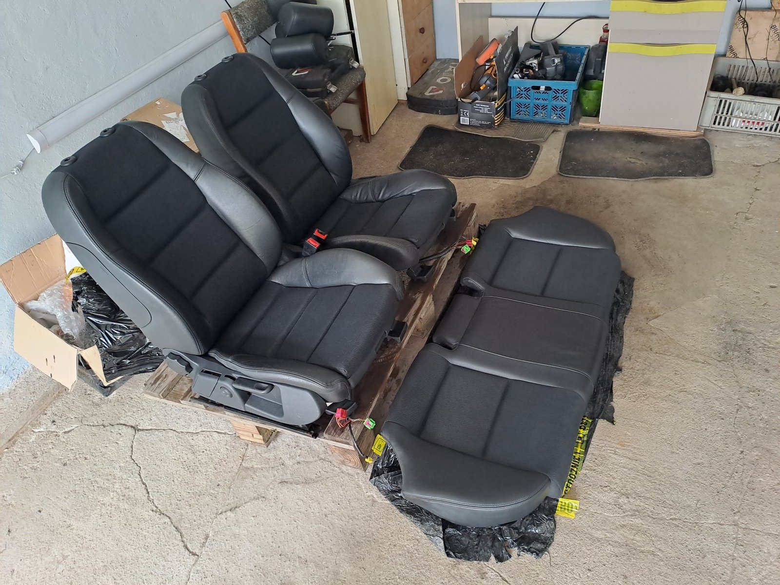

Wczorajszy zakup, dziś prałem przed włożeniem,  jutro jeszcze przeciągnąć kable pod elektryczne  lędźwie.
Może ktoś będzie wiedzieć czy mozna sprawdzić grzene fotele porzez podanie napięcia na kostki ? Czy musi być zamontowane w ori kostki i z klimatronika ? Bo nie mam w audi grzania foteli i przed montażem grzania chciałbym sprawdzić czy w ogóle grzeją bo jak nie to nie będę się bawić w podłączanie:)

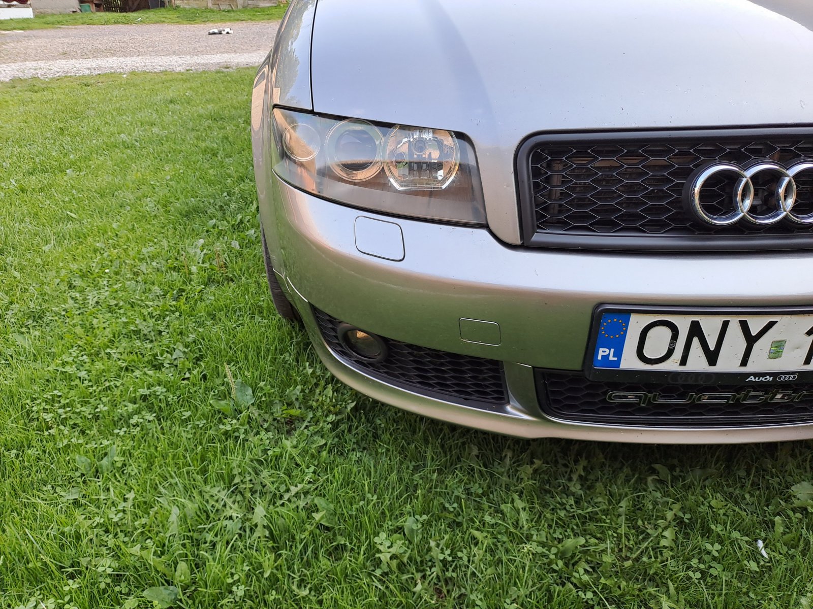

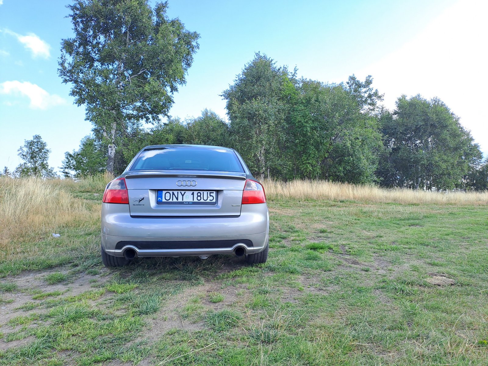

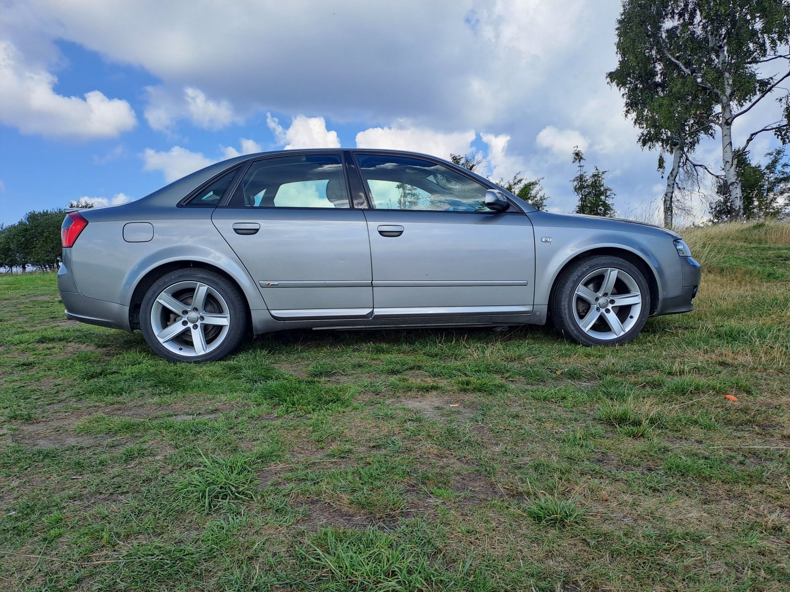

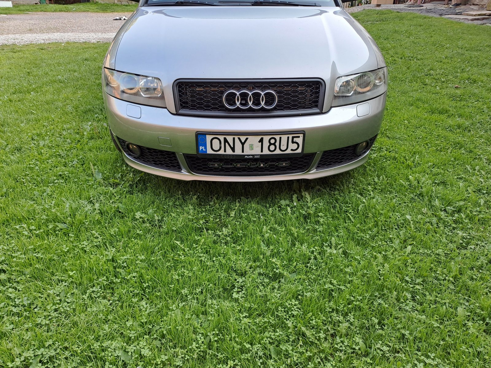

Wpadł pakiet s-line zewnętrzny, przedni zderzak przerobiony plus plastry miodu,  dodatkowo zrobiłem dechroming wokół szyb, zrobiłem sam bo za usługę krzyknęli mi 800zl a samemu wyszło 110zl za folie 3m i nawet to wyszło dobrze :) przez zimę chce trochę obniżyć autko i ładne 18 kupić:) może szyby przyciemnić , aktualnie tak się prezentuje ..

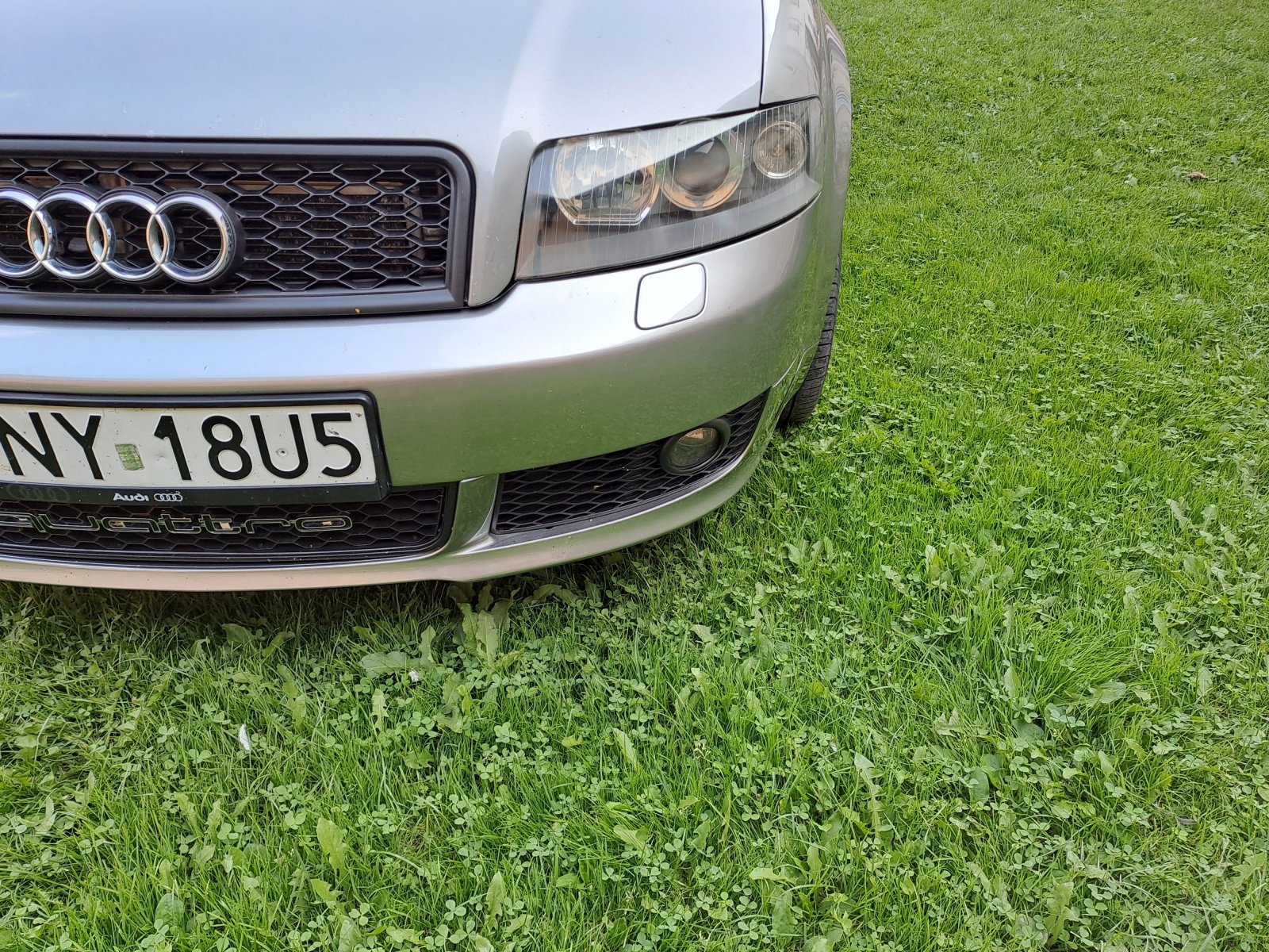

Wczoraj wpadły bixy :D spora różnica między xenonami, nawet te h7 dalej świecą  niż w xenonie, w planach soczewki z b8 takie jak miałem w b7 założone ale narazie ładnie świeci :) przód auta na plus moim zdaniem :) jakby ktoś był chętny lampy xenon będą na sprzedaż..
Tylko problem miałem z prawą lampą  bo kabel jest za krótki,  musiałem wtyczkę z lampy wypiąć zeby to złapać, muszę chyba przedłużać kable żeby to było jak trzeba. I ku mojemu zdziwieniu żarówki postojowe są  inne w bixie więc trzeba było zamówić
Nieszczęsne H6W przez wielu znienawidzone
