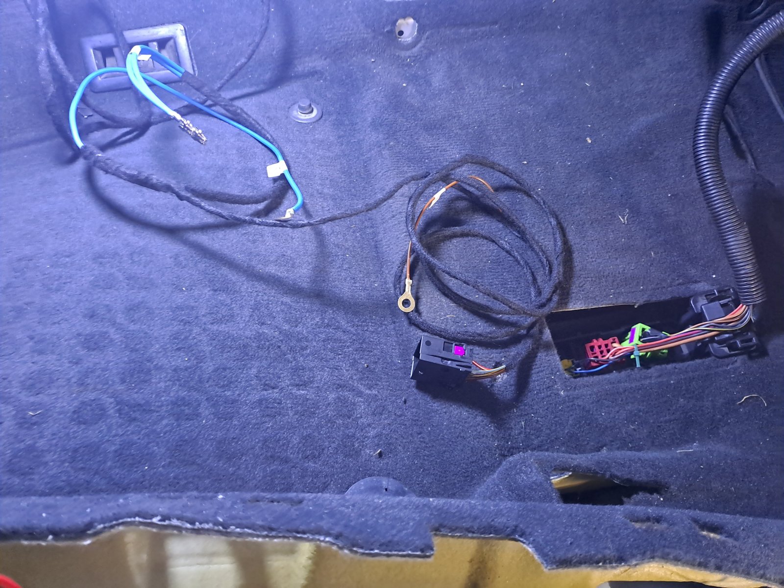

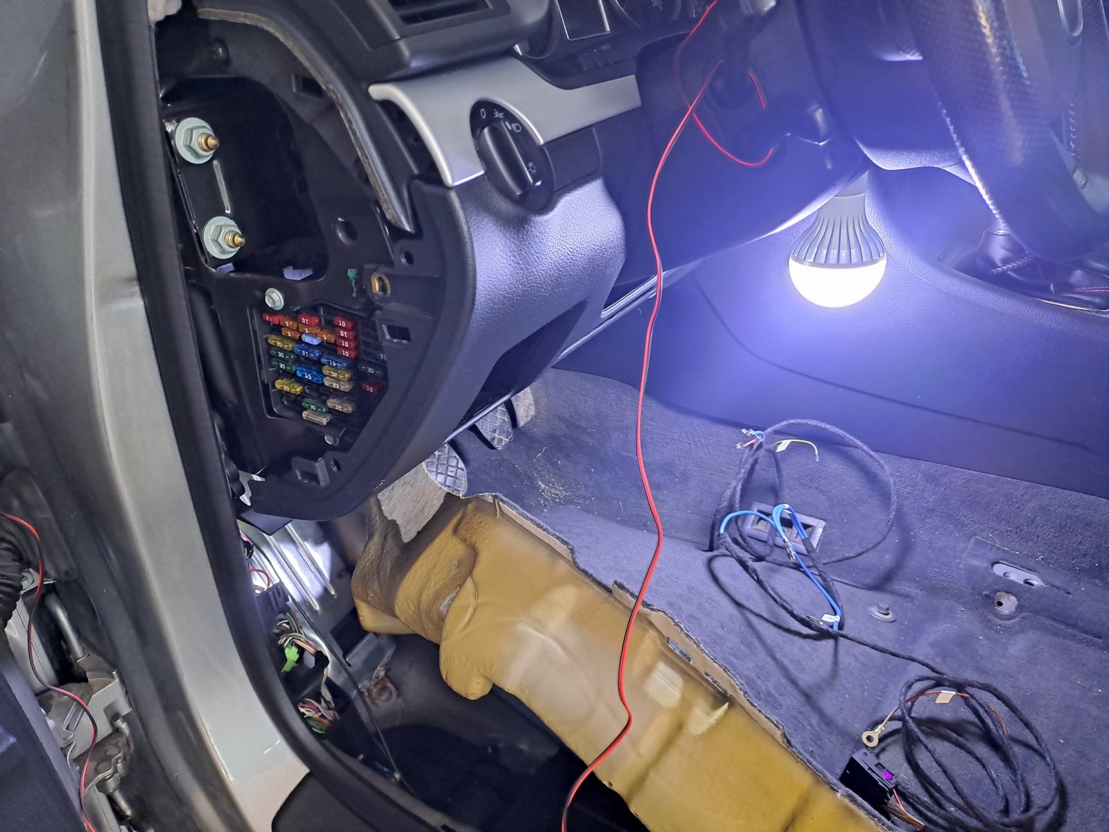

Ostatnio zabawa z dołożeniem przewodów grzanych foteli, szyba robota,  były komplikacje bo po montażu nie działało grzanie. Problem był w potencjometrach klimatronika, po wymianie klimatronika grzeje aż miło, zdążyłem  przed zimą:D
