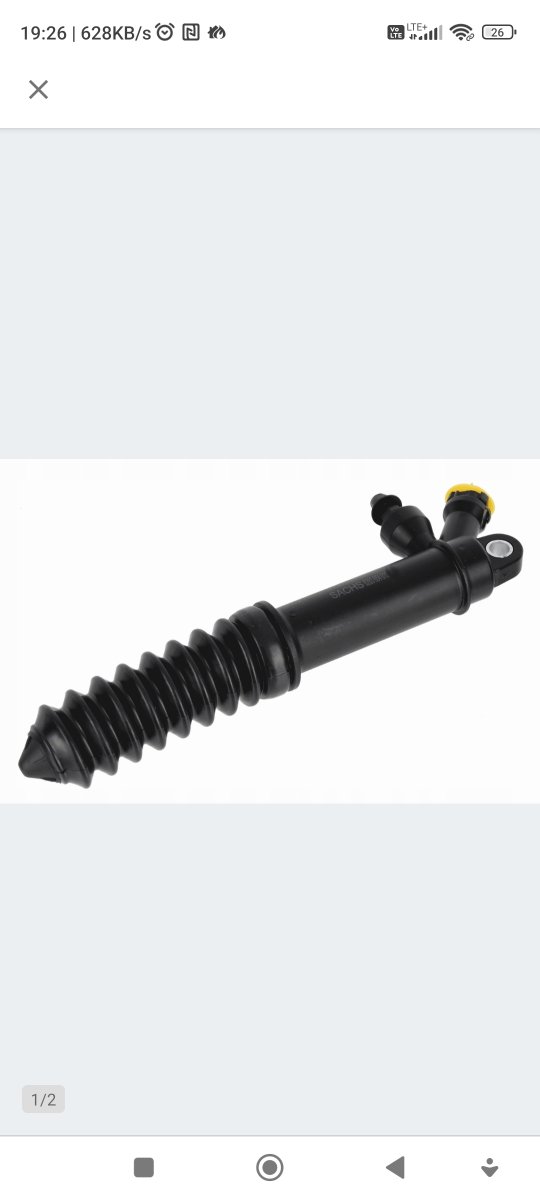

mati13_95 Opublikowano 4 Marca 2023 Autor Opublikowano 4 Marca 2023 Godzinę temu, Langista napisał(a): Nie trzeba, ma odcinek z elastycznym przewodem aby była możliwość wyciągnięcia samego wysprzęglika. To jest element ze zdjęcia tak? W razie wycieku z niego w której części będzie widoczny płyn?
Langista Opublikowano 4 Marca 2023 Opublikowano 4 Marca 2023 Pod gumką, będzie mokra w środku lub na zewnątrz. 1
mati13_95 Opublikowano 4 Marca 2023 Autor Opublikowano 4 Marca 2023 24 minuty temu, Langista napisał(a): Pod gumką, będzie mokra w środku lub na zewnątrz. W poniedziałek go zdemontuję i sprawdzę, mam nadzieję, że jak zamontuję spowrotem to wszystko będzie działać i nic nie zepsuje po drodze ?
