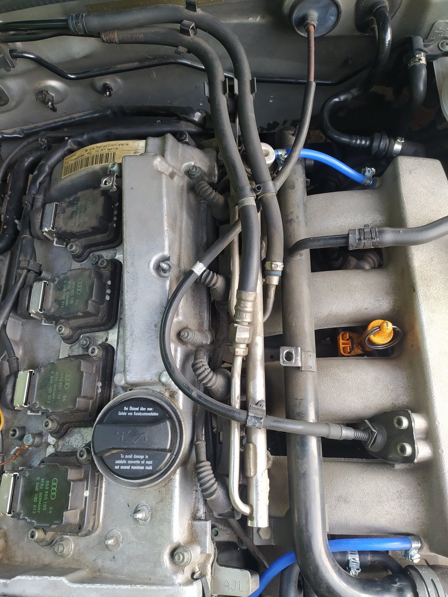

Adziop Opublikowano 1 Czerwca 2023 Autor Opublikowano 1 Czerwca 2023 Panowie pytanie .. bo już zgłupiałem a nie nie potrzebnie przewodów ciąć. Wpinam się manometrem w ten przewod wychodzący z listwy czyli za regulatorem tak?
ama11deus Opublikowano 1 Czerwca 2023 Opublikowano 1 Czerwca 2023 Zaznaczylem ci na czerwono , nic nie tniesz, wypinasz tylko wąż z tego przewodu przy ścianie grodziowej i wpinasz manometr pomiędzy. Za regulatorem jest powrót paliwa i tamto ciśnienie nas nie obchodzi. 1
Adziop Opublikowano 1 Czerwca 2023 Autor Opublikowano 1 Czerwca 2023 Czyli rozpinam tam. Na ten sztywny montuje kawałek jakiegoś giętkiego przewodu i łącze to trojnikiem. Dzięki 1

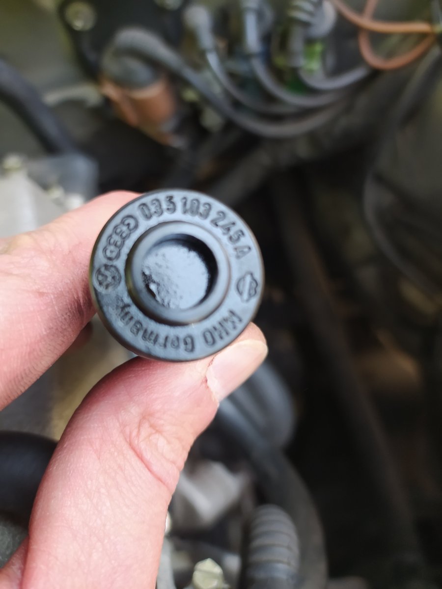

Adziop Opublikowano 1 Czerwca 2023 Autor Opublikowano 1 Czerwca 2023 Szczelniutkie wszystko. Sprawdzane kompresorem. Teraz przeglądając zdjęcia trafiłem na foto zaworu z trojnika i coś mi nie pasuje. Zrobilem sobie fotkę przy okazji wymiany nieszczelnego przewodu.. Tak na przyszłość żeby wiedzieć jaki nr. Sprawdzałem go, był w jedną stronę szczelny ale patrzę na zdjęcie i wygląda jakby ta membrana była lekko uszkodzona. Jest opcja, że puszcza skurczysyn mega minimalnie i odpierdziela mi takie akcje?

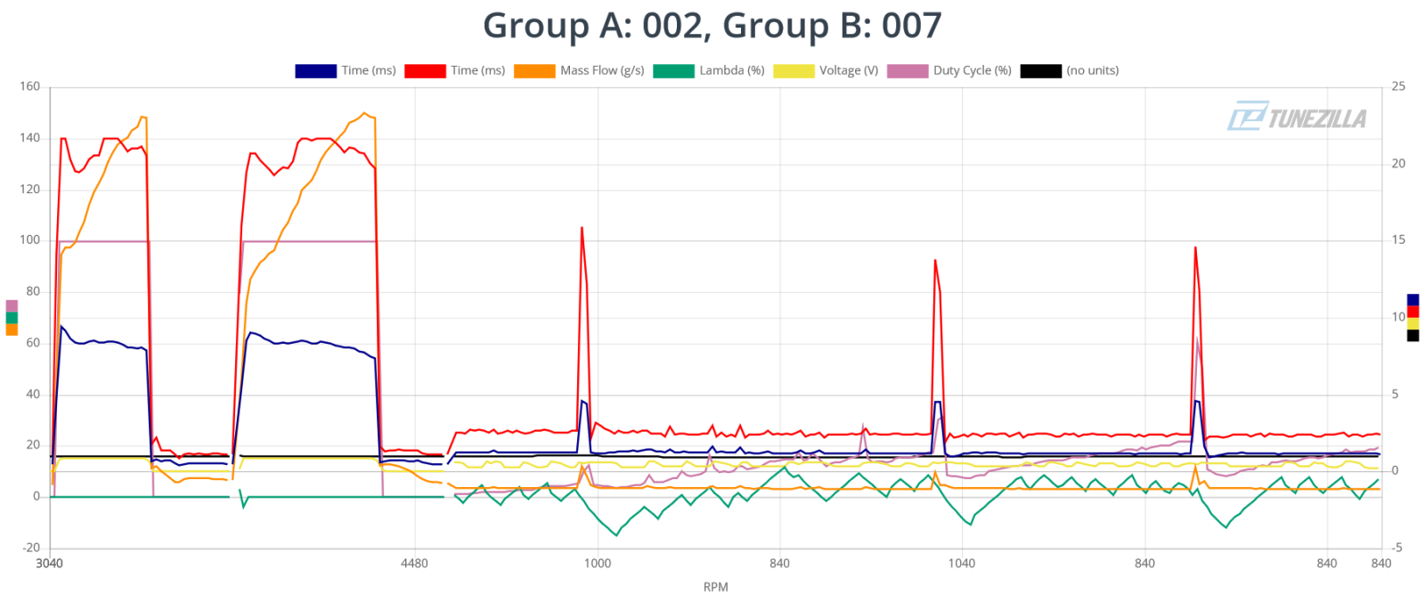

Adziop Opublikowano 5 Czerwca 2023 Autor Opublikowano 5 Czerwca 2023 No i niestety wracam do pkt wyjścia. Prawdopodobnie audiczka mnie oszczędziła tylko na weekend. Wszystko wróciło. Aktualnie: Dolot i podcisnienia 100% szczelne Nowa czysta odma z działającymi zaworkami Nowy dv Podmieniana przepływka i n75 Turbo nowe Auto niezależnie od temp silnika wariuje: Raz na jakiś czas szarpie przy przyspieszaniu jakby miało wyrwać silnik, na jalowych wpada w jakieś turbulencje, obroty spadają prawie do zera i rosną do ponad 1000, po chwili się stabilizują, przy mocnym bucie czuje ze przyspiesza niejednostajnie. Rozkladam ręce powoli.. Czytałem że może to być tez sonda, ale kolega przem pisze, że sonda działa po logach. Powiesz mi jak to odczytujesz? Bo widzę na wykresie, że sonda% jest non stop na poziomie 0.
przem8 Opublikowano 5 Czerwca 2023 Opublikowano 5 Czerwca 2023 Masz sonde wąskopasmową i przy pelnym obciazeniu zawsze pokaże 0, bo jedzie na sztywnych nastawach. Ma byc napięcie 0,8 wtedy. Jesli jest inaczej to masz za ubogo albo za bogato. Dopiero w skrajnych przypadkach pokaże korekte. Co innego przy normalnych obciazeniach i na postoju, wtedy wprowadza korekty. Poczytaj o open i close loop.
Adziop Opublikowano 5 Czerwca 2023 Autor Opublikowano 5 Czerwca 2023 Okej. A ten spadek% w drugim logu na wykresie to normalne? Bo w pierwszym widzę że nie ma.Wybacz, jeśli zadaje głupie pytania ale już serio niewiem w której stronę kombinować

Adziop Opublikowano 5 Czerwca 2023 Autor Opublikowano 5 Czerwca 2023 (edytowane) To statyczne jeszcze zanim zrobiłem odme i wymieniłem rure dolotu. Niewstawiałem bo przez chwile myślałem, że temat się zamyka NO i zapomniałem dodać, że akurat udało się uchwycić jak mu odwala. Edytowane 5 Czerwca 2023 przez Adziop
