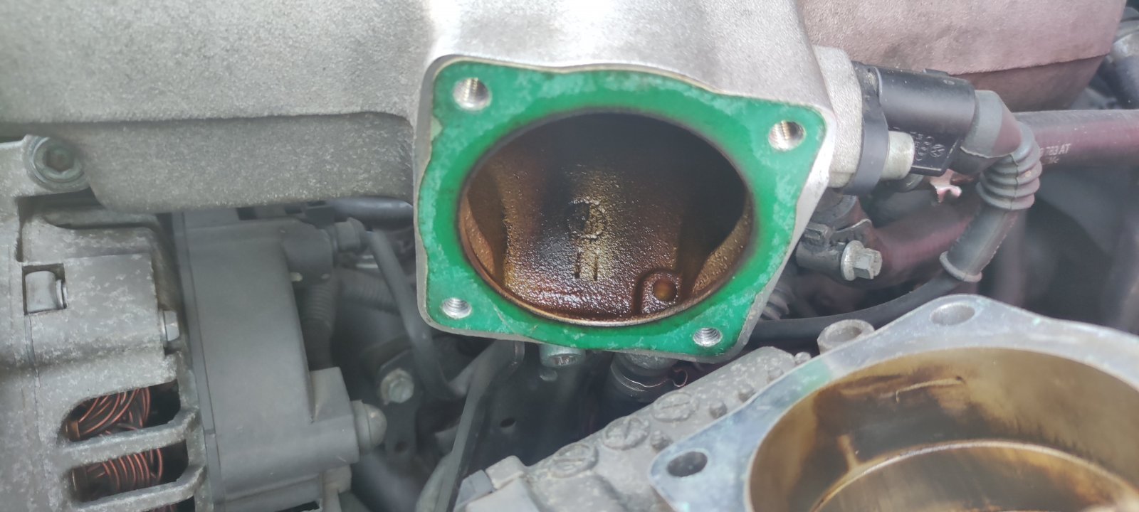

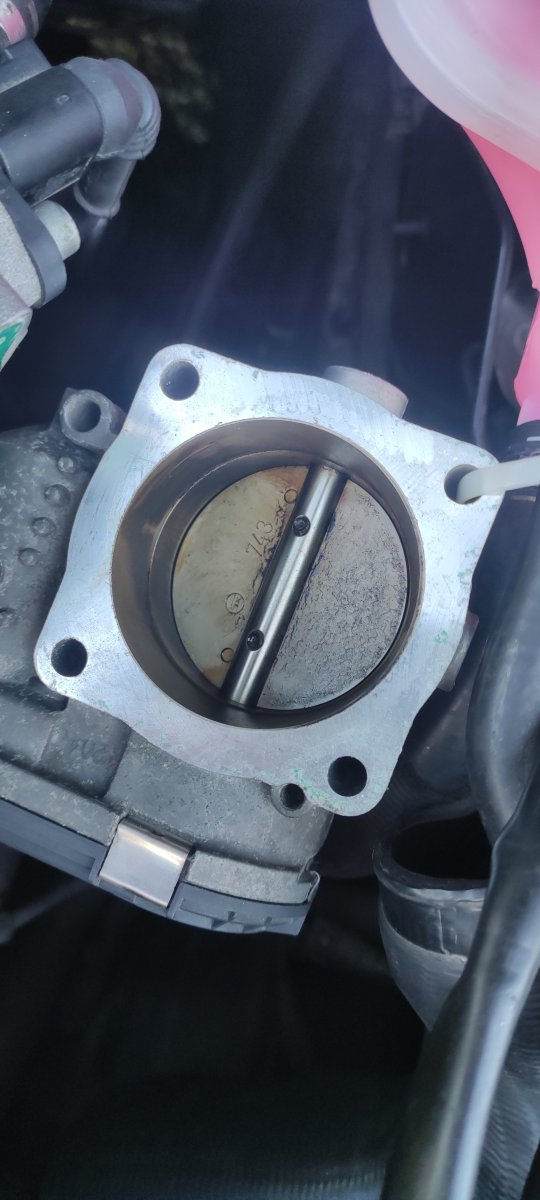

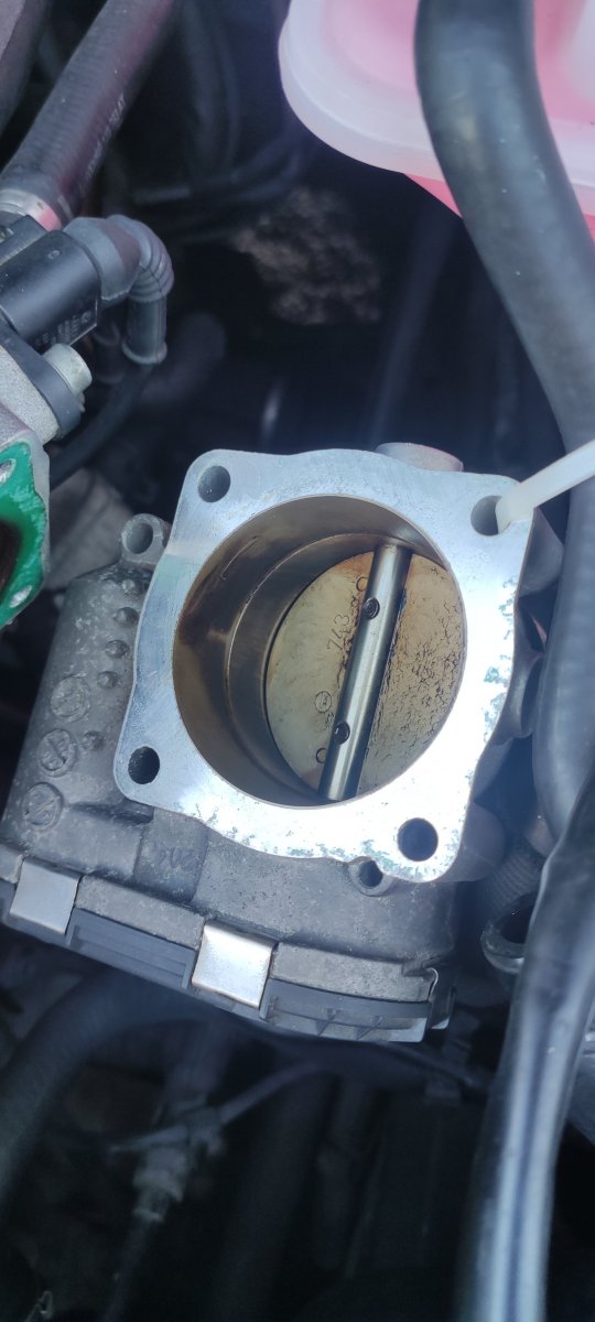

Cześć czyściłem dziś przepustnicę tak oto wyglądała przed myciem, co o tym sądzicie była trochę mokra i zaolejona normalne?
Fakt taki że ja tego wcześniej nie robiłem dopiero 1 raz i nie mam pojęcia kiedy to było ostatni raz czyszczone.
Norma przy nie sprawnej odmie lub turbo które wrzuca w dolot olej.

Norma. Nie szukaj dziury w całym.
Odma raczej "oddycha" korek po odkręceniu nie wydaje żadnych dźwięków, - prawidłowo powinno go zassać bo mi drży i podskakuję? Natomiast teraz sam wyczyściłem i sprawdzę za jakiś czas znowu ponownie. A turbina to była niedawno regenerowana..

21 minut temu, FabianB napisał(a):
drży i podskakuję
Tak ma właśnie być.
