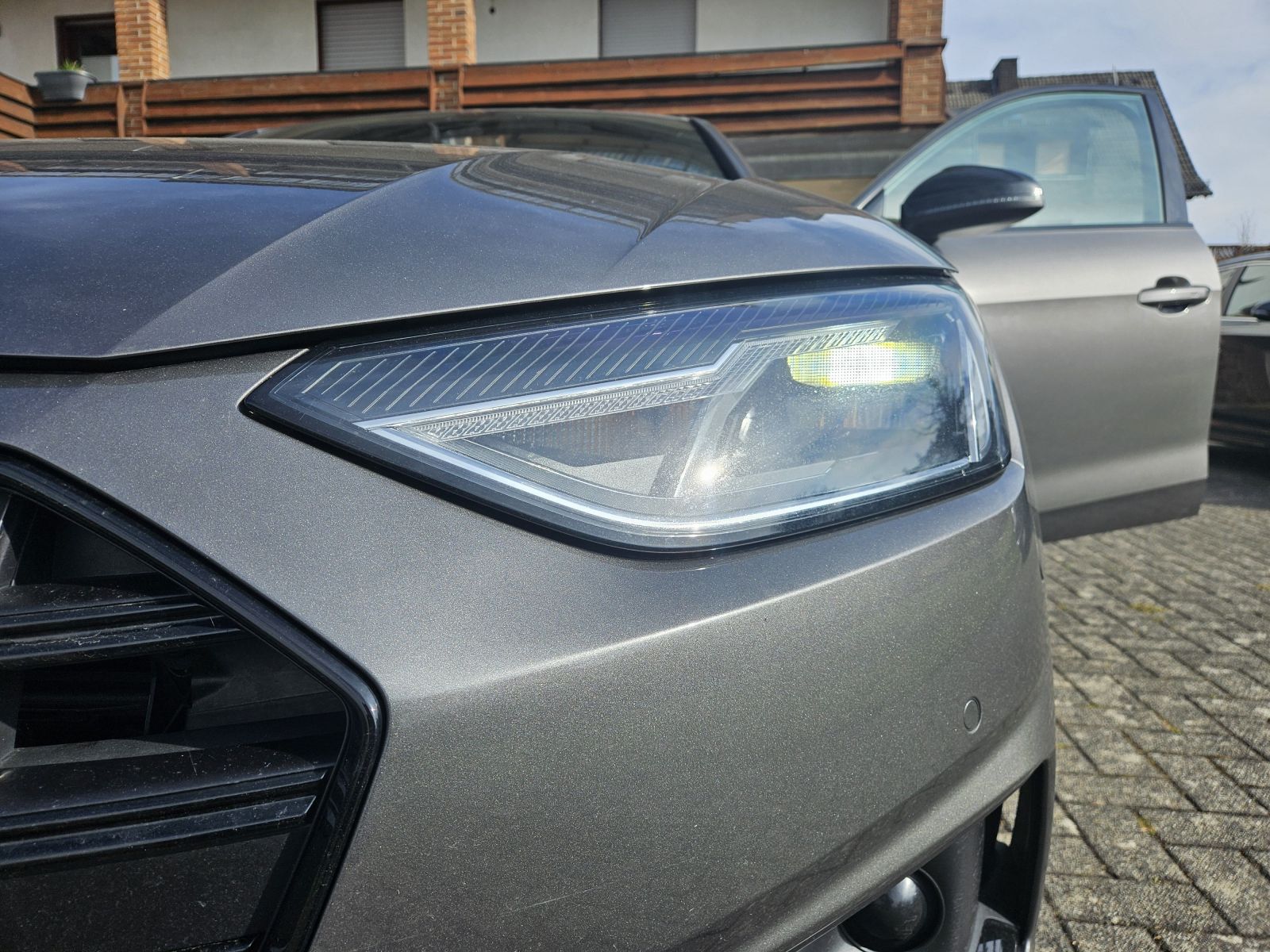

ArtekM Opublikowano 10 Marca Opublikowano 10 Marca (edytowane) No już teraz ogarnięte wszystko Muskel1, czy jest możliwe że coś się zmieniło w sterowaniu światłami przód po kodowaniu? Czy światła dzienne to jest ramka Led wokół reflektora, czy prostokątny Led wewnątrz? Można u mnie włączyć doświetlanie zakrętów? Tylny kierunkowskaz jest zwykły? Miłej niedzieli Log-FKB AM75-WAUZZZF41MA006138-75399kmgotowe.txt Edytowane 10 Marca przez ArtekM
Muskel1 Opublikowano 10 Marca Opublikowano 10 Marca (edytowane) 2 godziny temu, ArtekM napisał(a): czy jest możliwe że coś się zmieniło w sterowaniu światłami przód po kodowaniu? Nie jest możliwe, gdyż w sterowniku 09 zmieniłeś tylko bit 4 w bajcie 13 (odpowiedzialny za hak). Wszystkie inne bity zostały nienaruszone. Na zdjęciu masz porównanie Twojego kodowania sprzed i po zmianach. Światła do jazdy dziennej to pasek górny oraz dolny w lampie. Służą one też do postojówek i w trybie postojówek są one o 50% ściemniane. Edytowane 10 Marca przez Muskel1
Muskel1 Opublikowano 10 Marca Opublikowano 10 Marca (edytowane) Zapomniałem, że masz wersję poliftową. Ta lampa którą wyżej wkleiłem, jest lampą przedliftową Matrix. Ty masz tę najniższą wersję lamp LED Basic. W Poliftach były także 3 rodzaje lamp LED Basic, Full LED i LED Matrix. W przedliftach były także 3 rodzaje lamp, ale ta najniższa wersja Basic była Xenon, później Full LED i LED Matrix. W Twojej wersji lamp światła do jazdy dziennej są właśnie tak realizowane, jak na Twoim zdjęciu, czyli wszystko jest ok. Edytowane 10 Marca przez Muskel1
ArtekM Opublikowano 10 Marca Opublikowano 10 Marca (edytowane) Jak zwykle rzeczowa i wyczerpującą odpowiedź. Dziękuję. A chociaż doświetlenie zakrętów da się włączyć? Edytowane 10 Marca przez ArtekM
