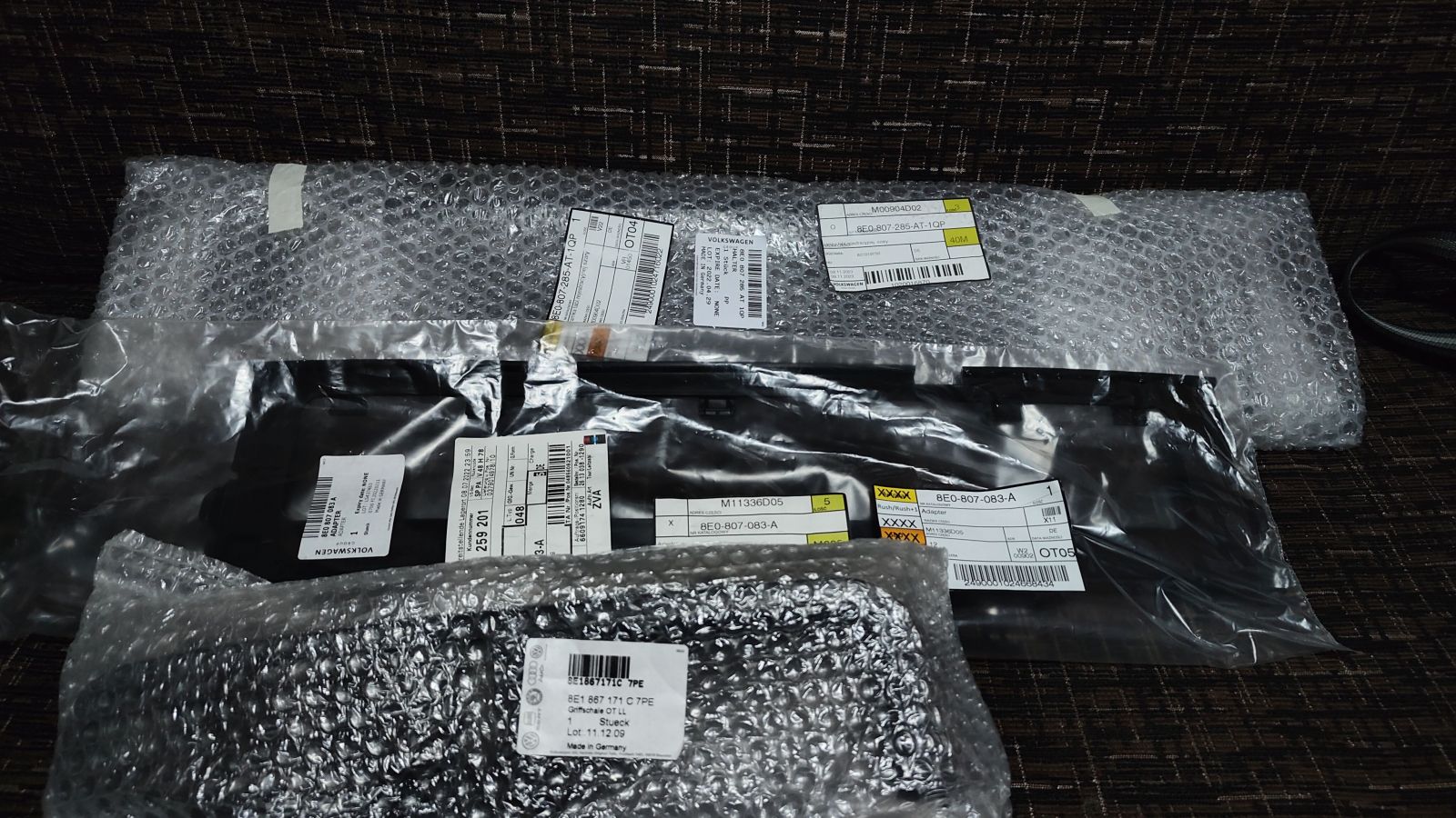

Maxero Opublikowano 22 Marca 2024 Autor Opublikowano 22 Marca 2024 W temacie nic się nie działo ,bo graty się zbierały oraz inne wydatki. Auto jeździ bez problemu. Ze względu że padła mi blokada szyb tył to zakupiłem nowe przełączniki ,a do nich nówka dekor. Zakup pełnego s-line zewnętrznego ,bo posiadam wewnętrzny. Tył już jest pełny klapa + dyfuzor na aucie. Kupiłem zderzak przód s-line i powiem że dostanie to tragedia do wersji z PDC i spryskiwacze praktycznie nie ma nic. Chce zachować mocowanie obecne tablicy rejestracyjnej i dorwałem graty do tego. Adapter i blenda do zderzaka wraz ze śrubkami + mocowanie. Do tego dojdą też boczne dokładki drzwi s-line. Przy okazji tego dojdzie jeszcze frontowy intercooler ,bo dmic w lato to porażka. Mam też cały zestaw do zamontowania lusterka fotochromatycznego z przełącznikiem auto i DRL + CLH. Wiąże sie z wymianą szyby przód ,która mam porysowaną. Przy okazji tego podsufitka wyleci do naprawy ,bo w okolicach lampki przednie zaczęła się odklejać.

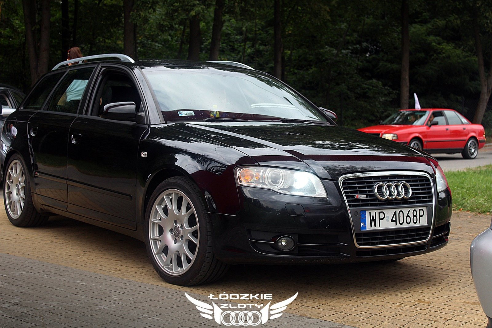

swIP Opublikowano 4 Kwietnia 2024 Opublikowano 4 Kwietnia 2024 Co to za felgi? Podrzucisz markę i wymiary tych felg?
Maxero Opublikowano 4 Kwietnia 2024 Autor Opublikowano 4 Kwietnia 2024 (edytowane) Felga to BBS CH028 8.0" x 18" 5x112 ET 43 Edytowane 4 Kwietnia 2024 przez Maxero 1

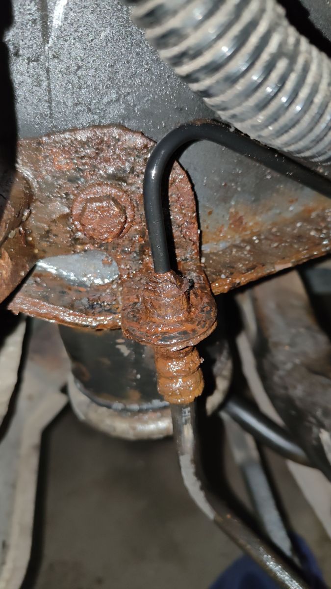

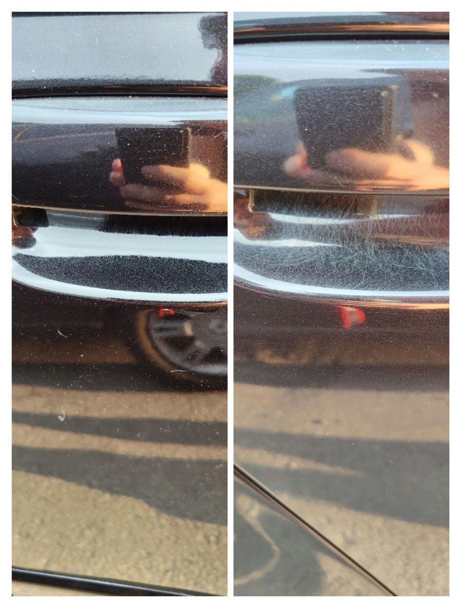

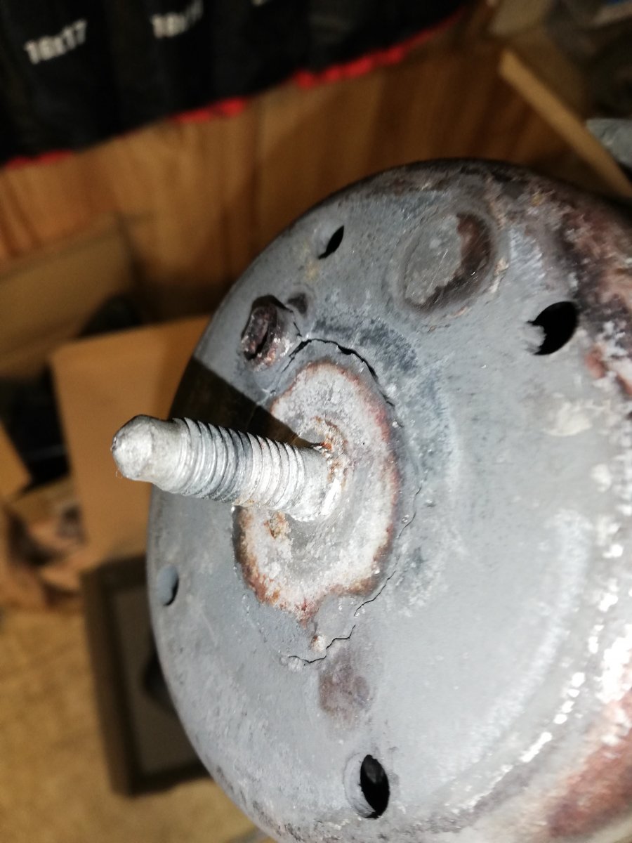

Maxero Opublikowano 21 Maja 2024 Autor Opublikowano 21 Maja 2024 Przepolerowałem klamki i zmiana przewodów od hamulców miała pójść w miarę gładko. Ale jak to bywa nic nie może być za łatwo. I taki widok zastałem. Leci zmiana na przewody stalowe ,bo miedziane nawet nie są rozważane. Już większość części mam więc będzie montowane. Wspornik nowy z ASO wleci ,bo ten skończy życie przy demontażu.

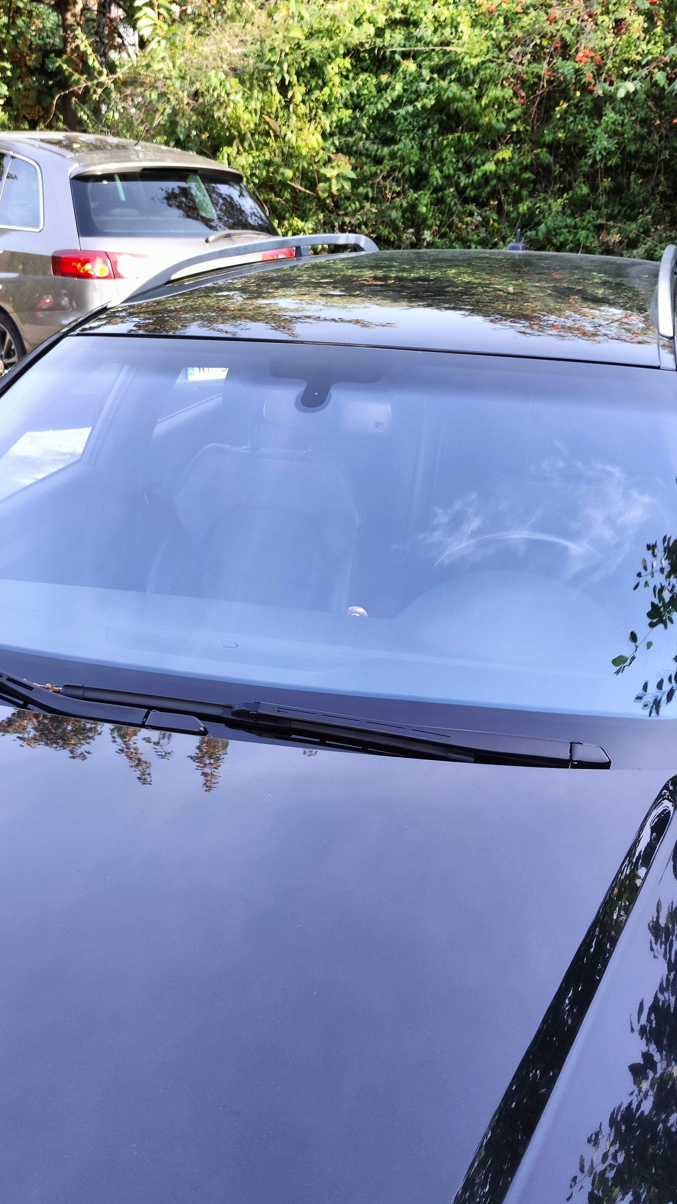

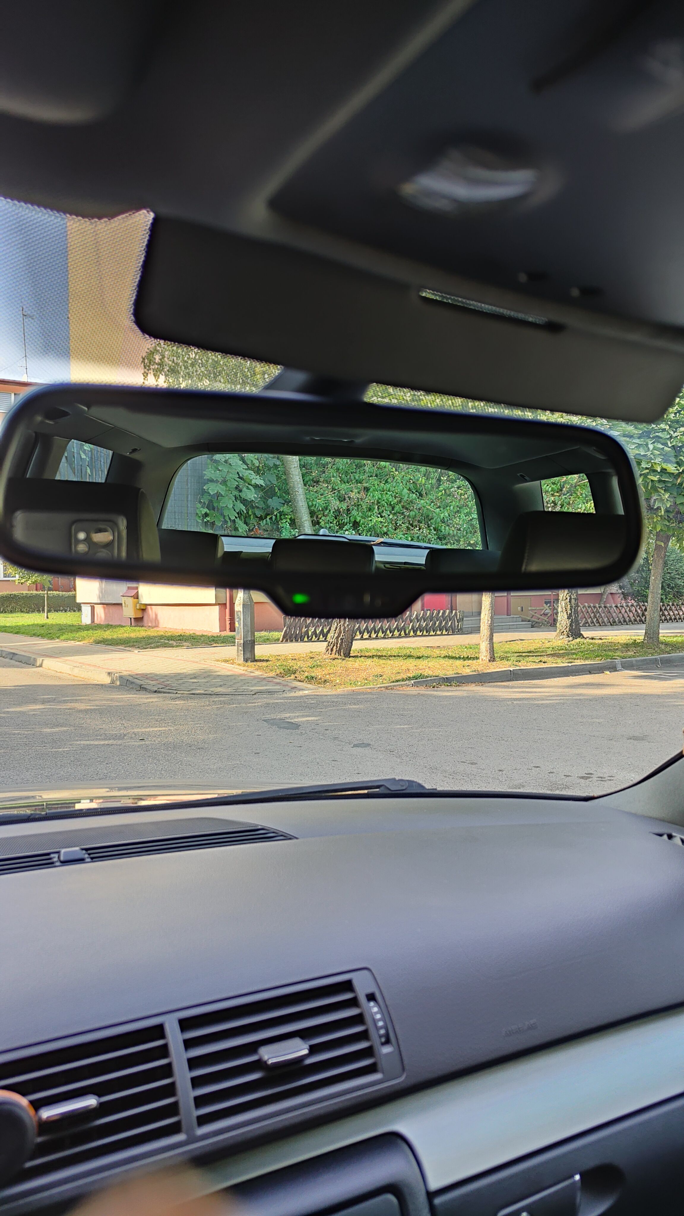

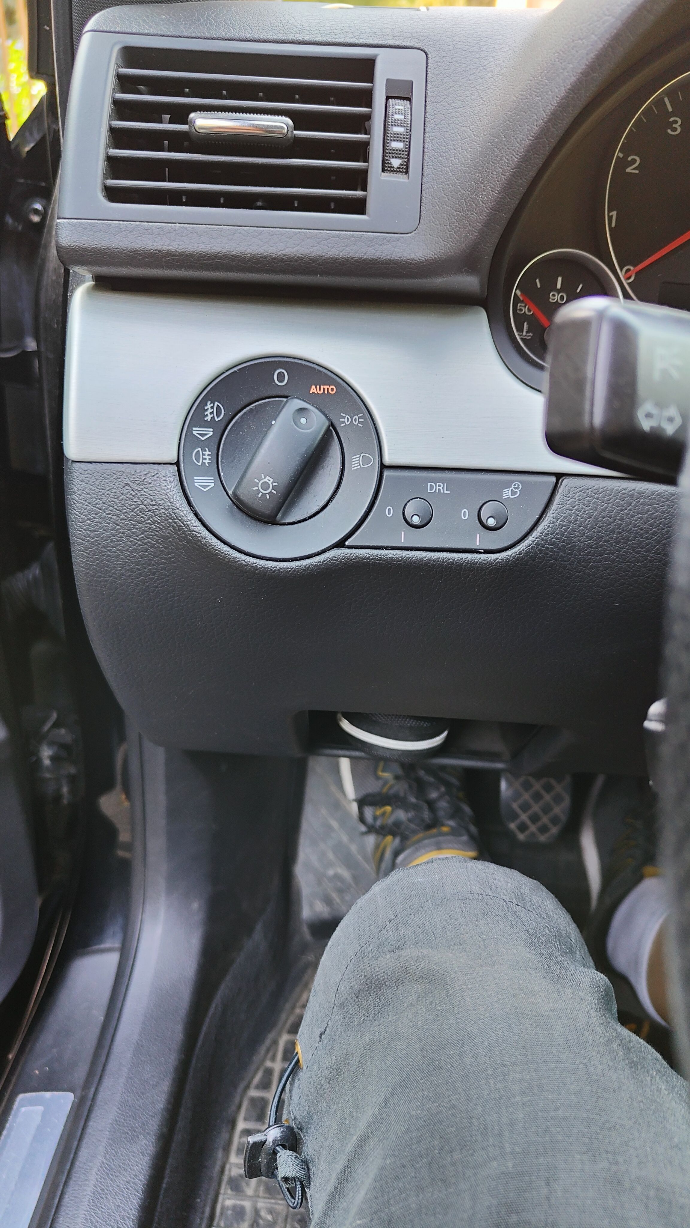

Maxero Opublikowano 18 Września 2024 Autor Opublikowano 18 Września 2024 Z braku czasu na foty mogę tylko opowiedzieć co się wydarzyło do tego czasu z autem. Podsufitka stwierdziła że pora na nią i opadła dosłownie cała w 3 dni. A przy okazji tego zamocowałem kable od lusterka fotochromatycznego , czujnika zmierzchu/opadów oraz do mikrofonu od modułu BT. Obecnie czeka już tylko z wymianą szyby na wersje z miejscem montażu czujnika. Założyłem pokrętło w wersji AUTO oraz CLH ,bo DRL już miałem fabrycznie. Wszystko podłączone i sprawdzone czy działa. Ale teraz auto stwierdziło że ma problem przy końcówce hamowania i pojawia się dziwny dźwięk. Nie jest do dźwięk od ABS ,bo nawet nie reaguje pedał hamulca. Zamieszczam video może ktoś się spotkał z tym. VID20240918085124 (online-video-cutter.com)(1).mp4

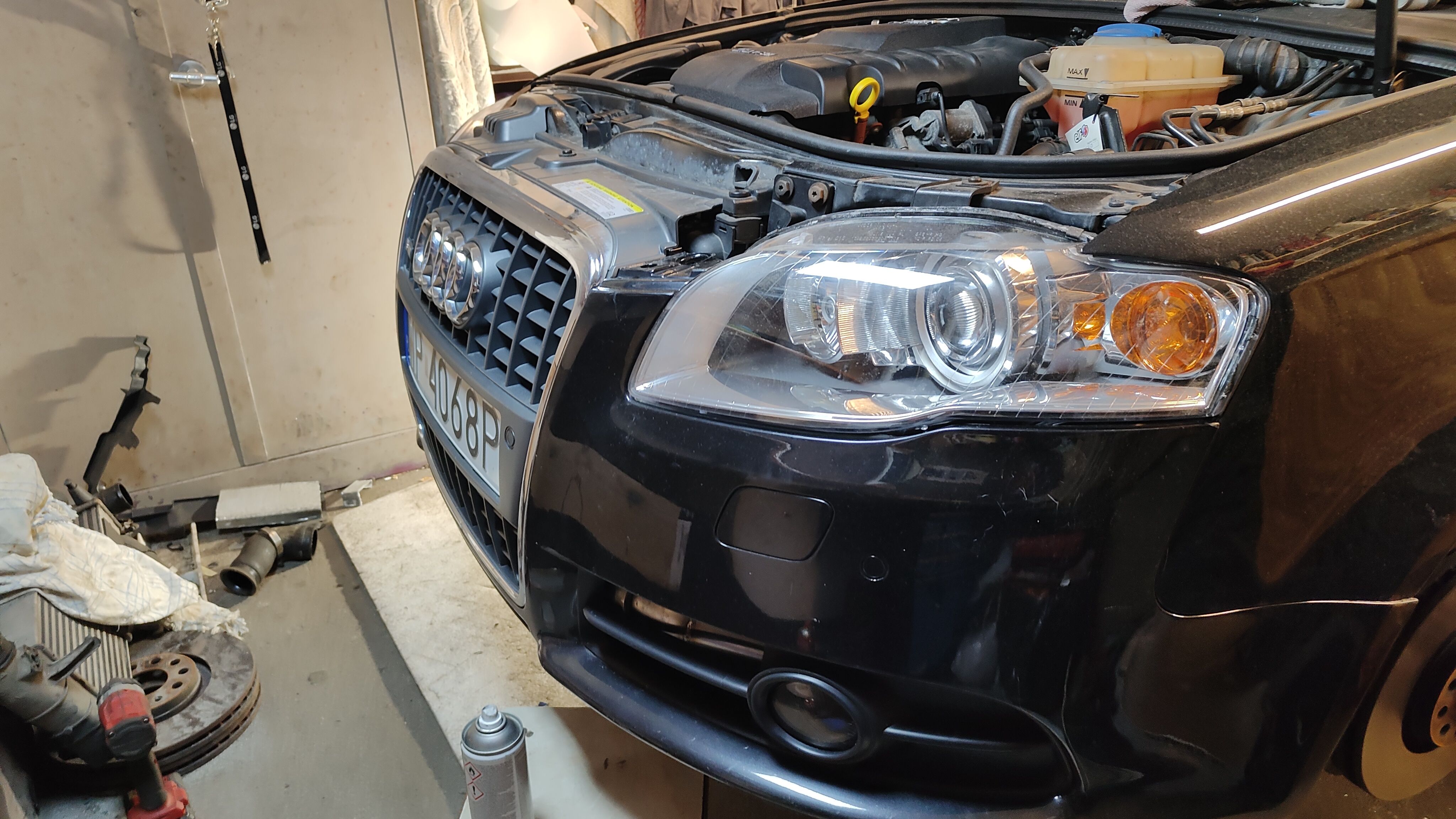

Maxero Opublikowano 28 Września 2024 Autor Opublikowano 28 Września 2024 Temat z tym dziwnym brzdęknięciem się na razie uspokoił. Zabrałem się za regenerację lamp bixenona skrętnego. Rozebrałem na czynnik pierwszy wraz z naprawą wiązki. Odbłyśnik zregenerowany wraz z drugą przesłoną ,bo moja nie zawsze działała. Zmieniłem na nowe klosze ,bo stare były już zniszczone. Oczywiście sobie zostawiam żeby w razie co je naprawić . Efekt finalny na zdjęciach 1 2
bombelm7 Opublikowano 2 Października 2024 Opublikowano 2 Października 2024 Super Ci wyszło. Nie pamiętam czy tam jest klosz kierunku w niej? Nie warto było zmienić na biały? Lampa wygląda o niebo lepiej... Lecz o gustach się nie rozmawia. Efekt finalny super.
Rob@k Opublikowano 2 Października 2024 Opublikowano 2 Października 2024 Zabezpiecz jeszcze folią ppf. Klosz od kierunku można wyjąć i dać zarówki świecące na pomarańczowo.
Maxero Opublikowano 2 Października 2024 Autor Opublikowano 2 Października 2024 Folie PPF zamówiłem i czekam czy uda im się wysłać na piątek bym mógł zrobić to zanim lampa trafi na auto. Nie chce zakładać lampy i potem bawić się na aucie.

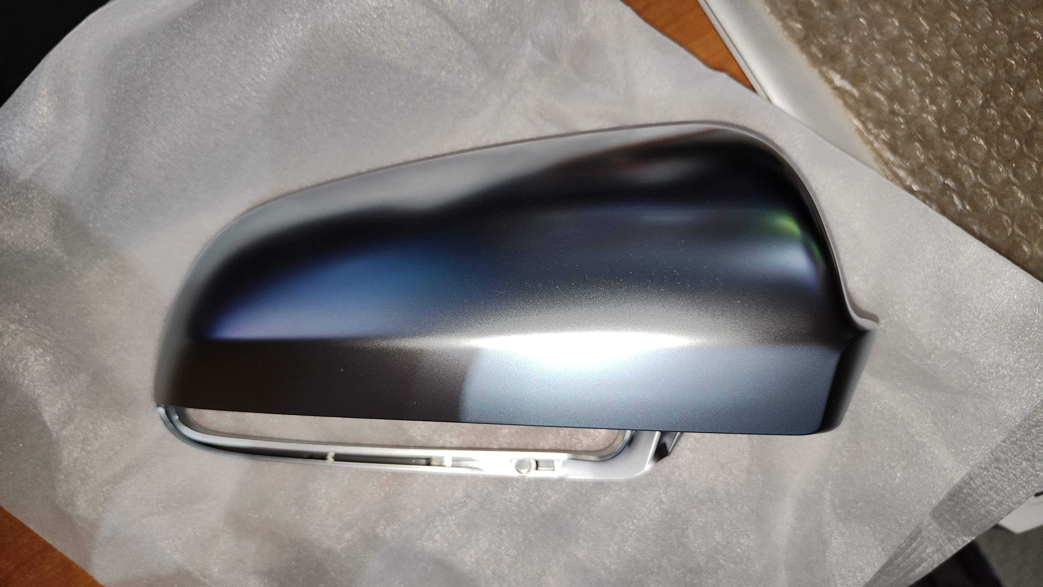

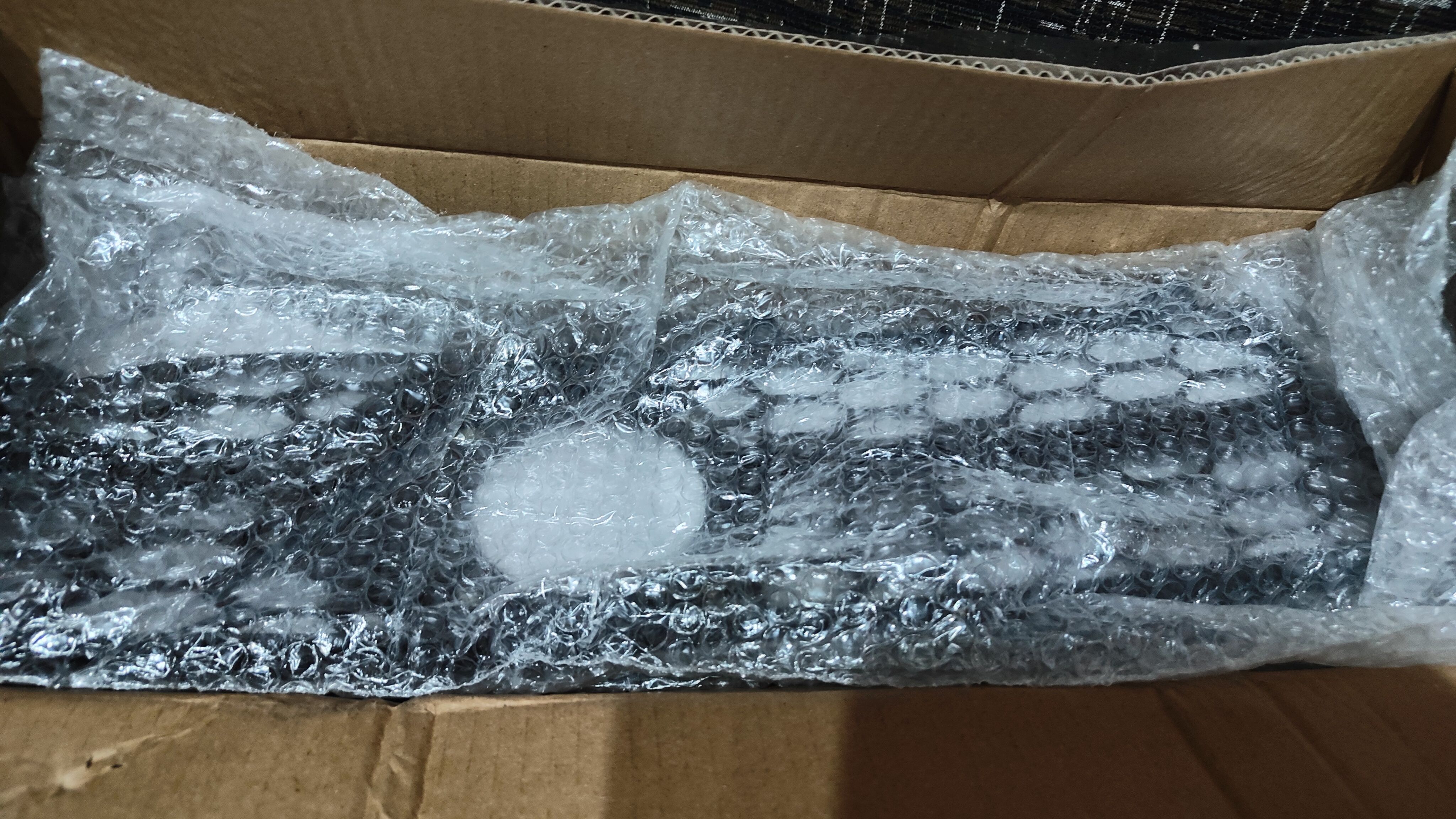

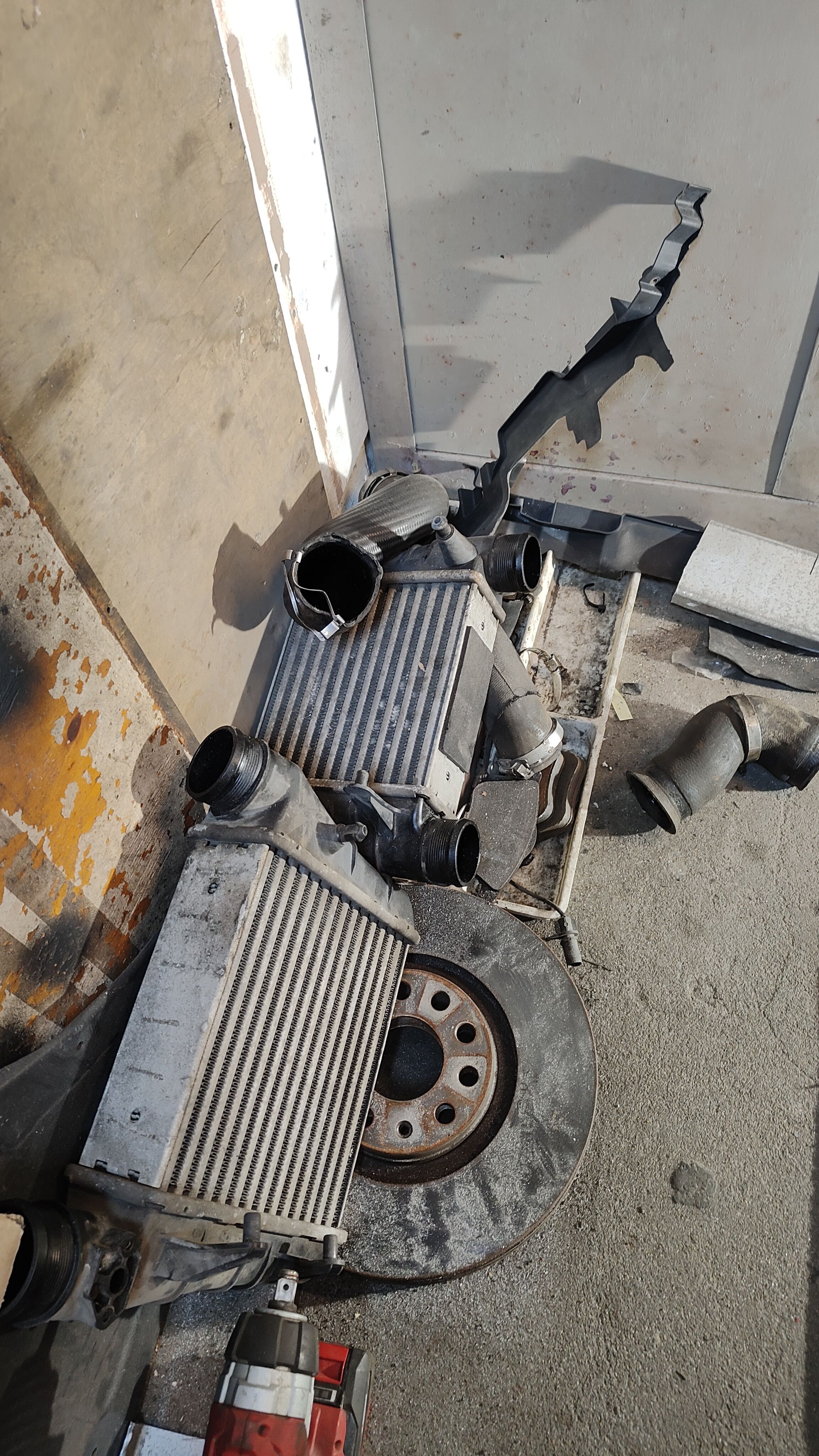

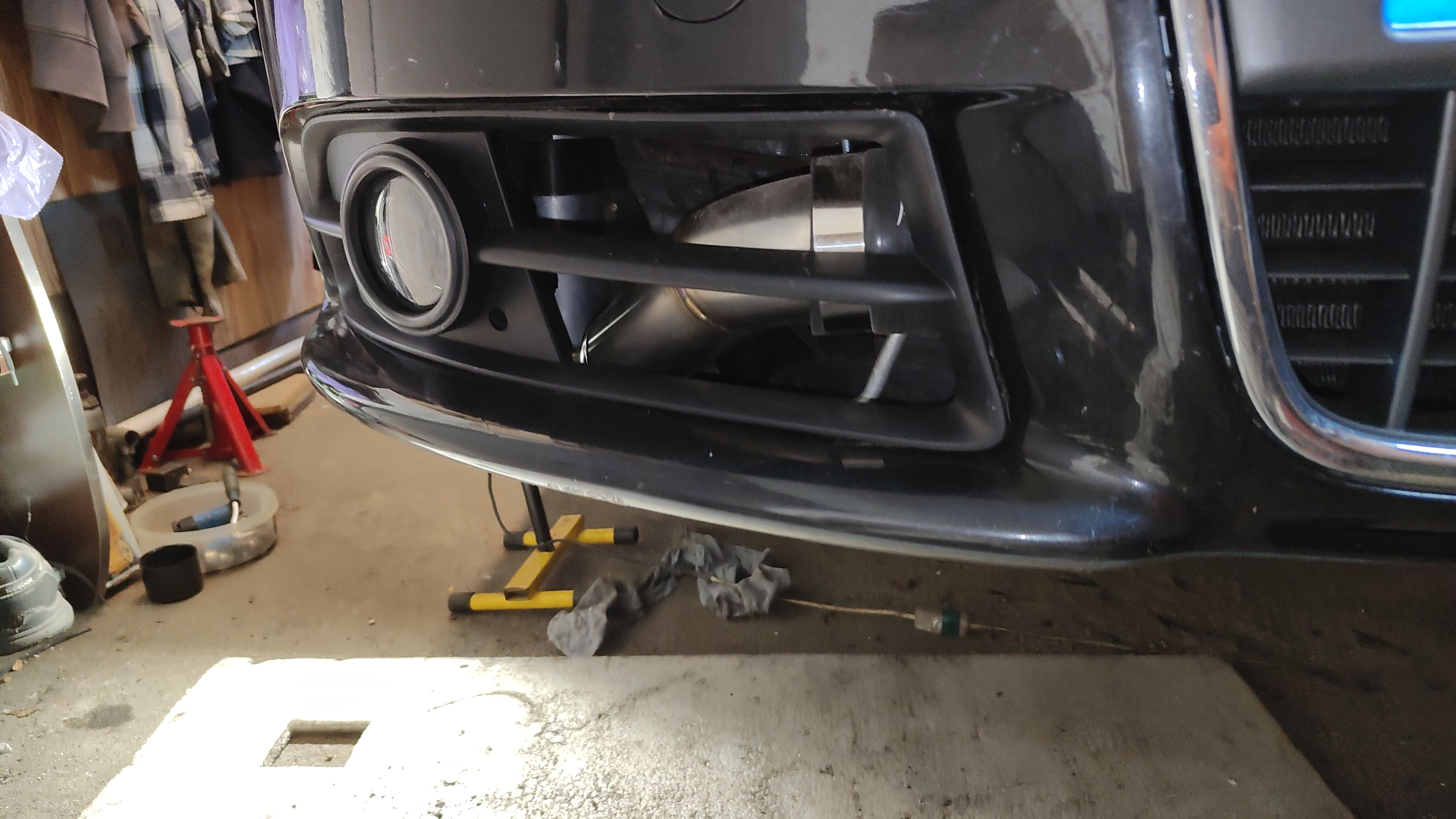

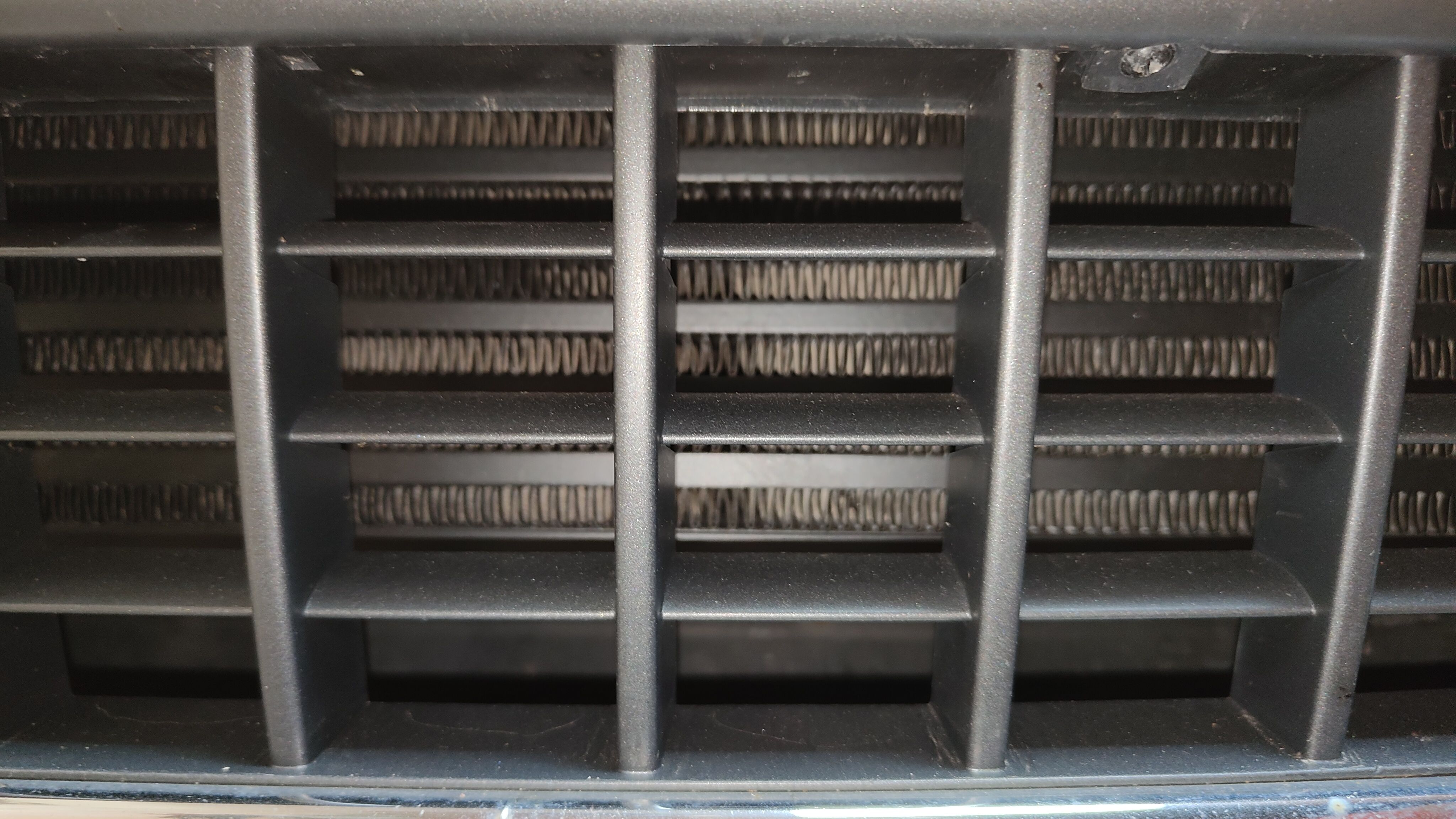

Maxero Opublikowano 14 Lipca Autor Opublikowano 14 Lipca (edytowane) Przez rok trochę podrobiłem auto. Wleciał FMIC i różnica w temperaturze jest dość spora między DMIC ori. Obudowy lusterek tez maiłem lekko połamane i wleciały takie ala chrom. Jeszcze są do dołożenia kratki w plaster miodu. Ale najlepiej było by znaleźć grill w plaster miodu pod PDC i dokładkę pod rejestrację jak ma RS4. No i walka z klimą trwa ,bo zostało mi 200g czynnika. A że kompresor ma dość to leci na wymianę. Zastanawiam sie czy wymienić przewód od kompresora do skraplacza ,bo już jeden wymieniłem. FMIC kupiłem do belhaust.pl .Turbo chyba ma dość. Ale czeka już IHI z B8/Q5 2.0TFSI Edytowane 14 Lipca przez Maxero 4

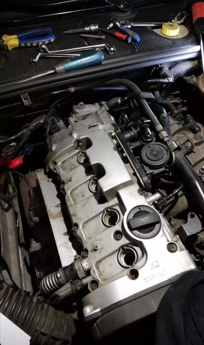

Maxero Opublikowano 30 Sierpnia Autor Opublikowano 30 Sierpnia W dniu 23.07.2025 o 09:18, matixxxDEE napisał(a): Pamiętasz może skąd brałeś tą metalową podstawę? Metalową brałem od z alliexpress. Muszę powiedzieć że skończyłem pełny pakiet S-Line zewnętrzny i zrobię zdjęcia w wolnej chwili. Nie oczekiwanie stałem się posiadaczem drugiej a4 b7 2.0 tfsi w tym samym kolorze ale tym razem w quattro całkowicie bez s-line. Ale tą quattro będę sprzedawał i już ją trochę odchamiłem. Szwajcarzy to jedna są też patenciarze. Zrobiłem wymianę rozrządu tył ,bo coś przy 1200-1500 metalicznego się pojawiało i po zdjęciu łańcuch się zaznaczył na pokrywie tylnej. Przy okazji tego naprawiłem pompę HPFP i Vacum. Śruba tył mimo narzędzi oryginalnych z ASO się ukręciła i musiałem targać wałek ssący na zewnątrz. Wymieniłem w nim amory tył bo były skończone i hamulce pełnym pakiet tył z zaciskiem prawym nowym. Co śmiesznego pakiet wyposażenia to nie biedak jak w przypadku 1.8T często.
