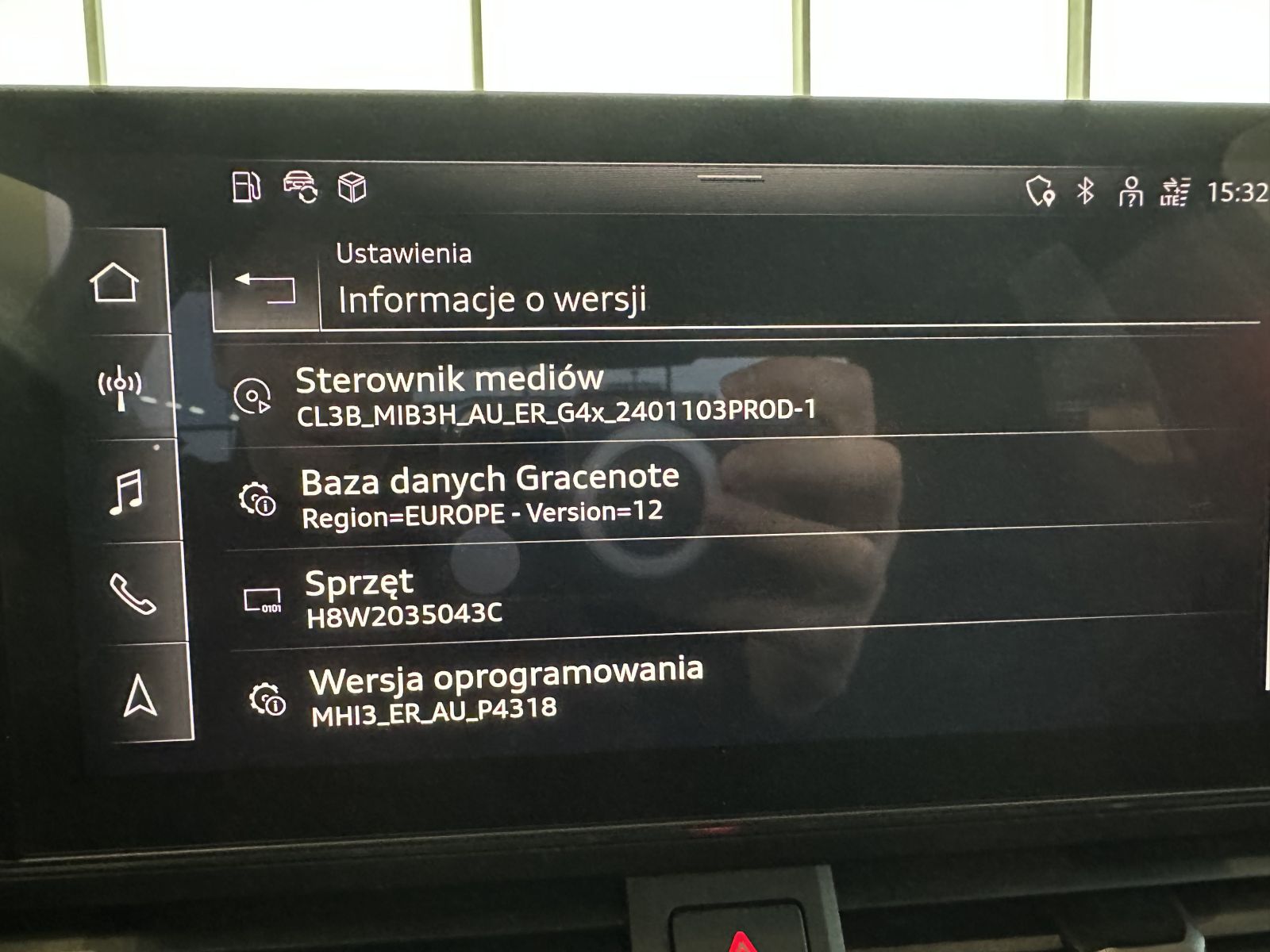

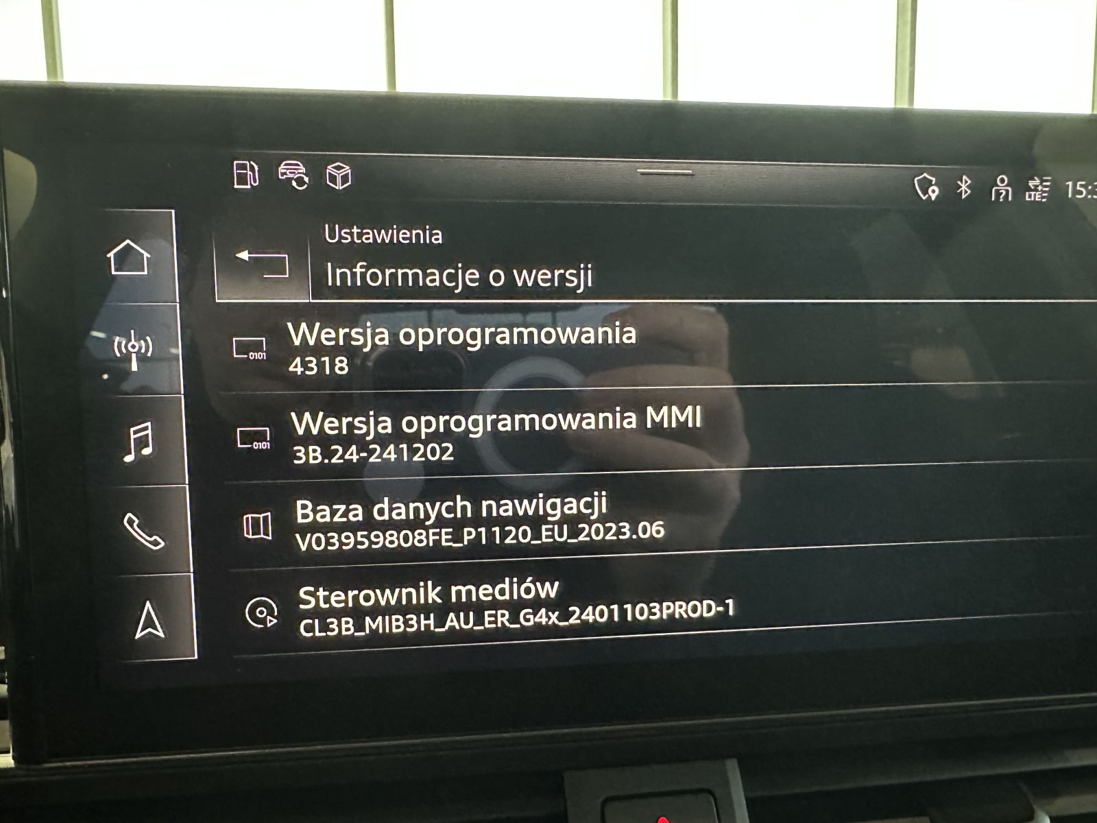

Dzisiaj byłem w salonie i roczniki 2024 mają softa 4318
W jakich okolicznościach Ci wgrali ten soft P4318? ewentualnie ile u nich kosztuje aktualizacja? i na koniec Jakieś widoczne zmiany?
Czytaj ze zrozumieniem. Nikt koledze nic nie wgrywał.
To już sa modele 2025 ,  mam tez ten soft 4318 i 4518
