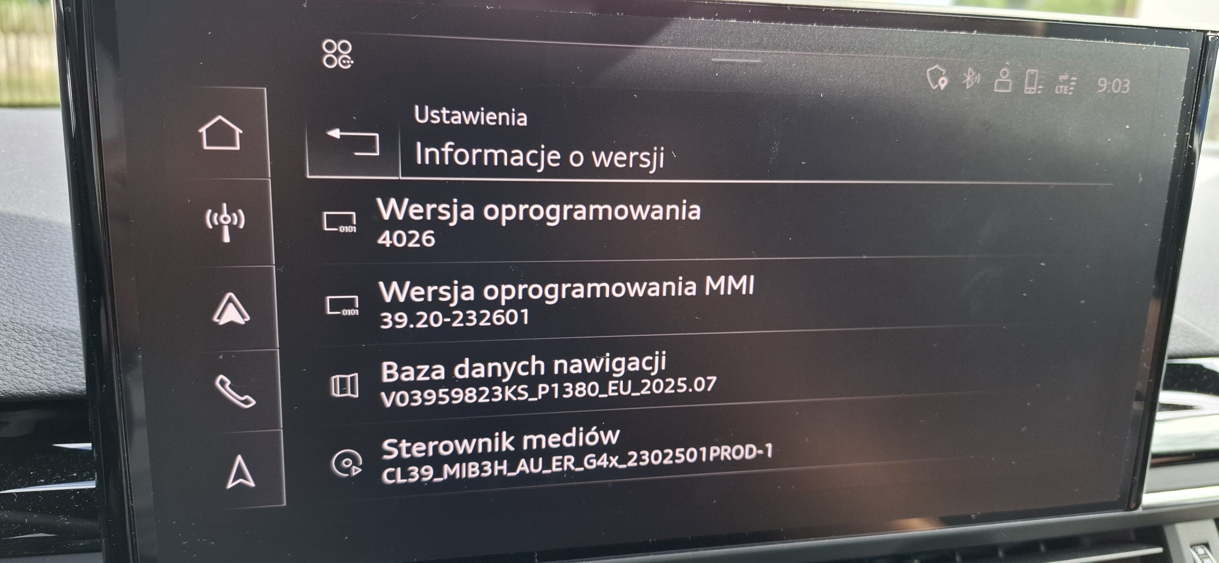

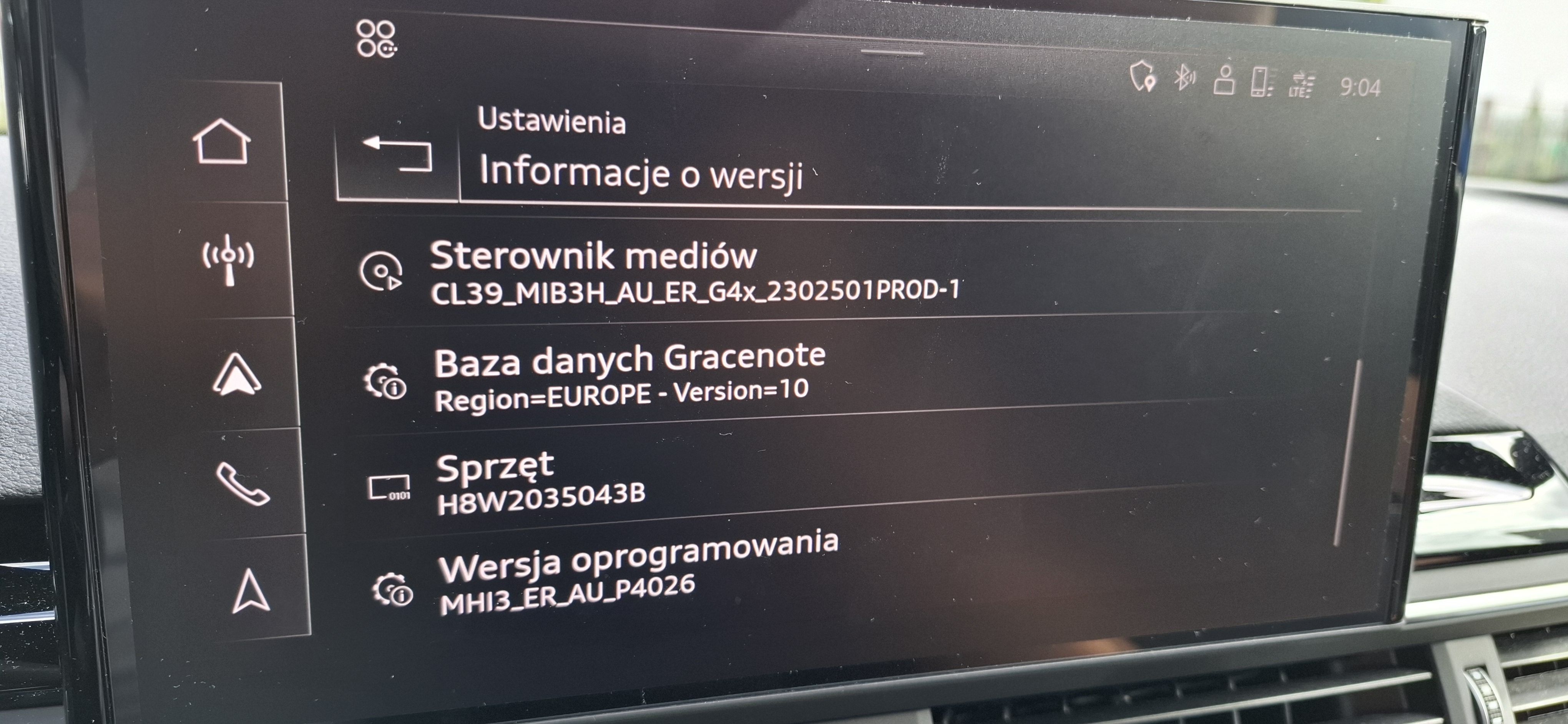

Witam. Jako trochę świeżak w aktualizacji MMI w B9.5 wybaczcie 😁😁 Mój obecny soft (foto) skąd pobrać nowszy i czy w ogóle jest, czy dam radę sam zaktualizować posiadając ori VCDS czy to wyższa Szkoła jazdy.
Z góry dziękuję za odpowiedź.
A nie było już tej wersji 4398 wcześniej tu podawanej?
Można instalować bez względu na numer poprzedniej wersji czy jest jakaś minimalna?
